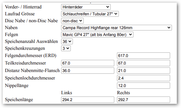

Welchen Rechner empfiehlst Du? Danke für die Hinweise ebenfalls von Dir.

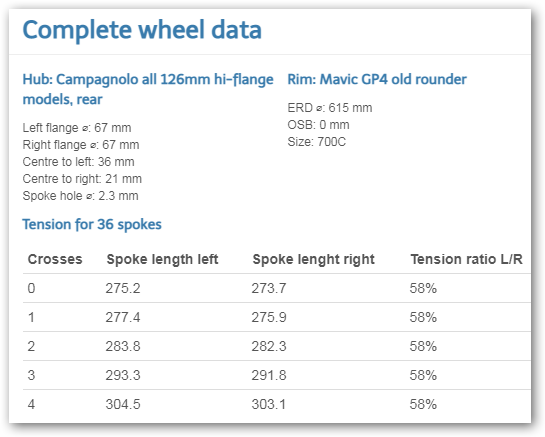

ich hab bisslle geschaut aber kein Rechner hat die GP4 drin. Welchen nehmt Ihr?
die gp4 findest du vielleicht bei velobase, besser ist es, am objekt zu messen.
ich hab keinen favoriten, aber der von sapim tut es, überprüfung durch irgendeinen anderen, wenn die werte nahe beieinander liegen, ist es gut, sonst geht es wie im airbus: ein dritter wird konsultiert, und dann wird abgestimmt.
Die GP4 gibts in mindestens 2 Ausführungen. Die ältere "bronzene" mit dem roten Kleber ist flacher und leichter, die spätere graue mit dem lilanen ist schwerer und etwas höher, hat also einen etwas kleineren Speichensitzdurchmesser.
