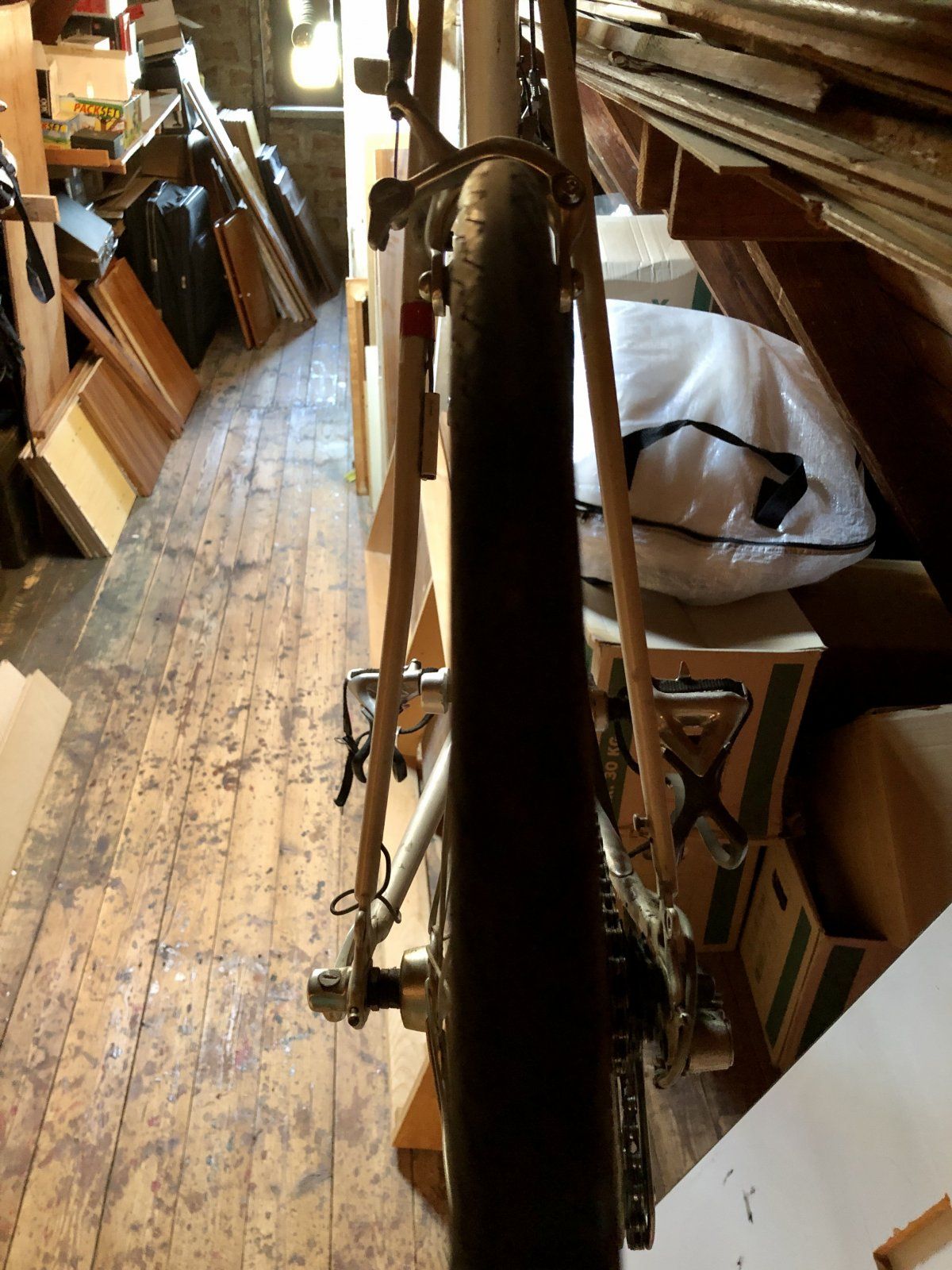

Moin, ich habe hier ein Peugeot Vitus 181. Die linke Sattelstrebe ist verbogen. Hat vermutlich jemand die Einbaubreite verändert. Ist da noch was zu machen? Lohnt sich das überhaupt? Ich habe von Peugeot keine Ahnung...
Ist ein Dachbodenfund im wahren Wortsinne. Der Rest des Rades muss überholt werden, ist aber in annehmbarem Zustand.

...das läßt sich rel. leicht wieder richten.
Drei passende Halbschalen aus Holz, ein stabiler Tisch, eine Schraubzwinge und etwas Gefühl für das Material...
Kannst du das mit den Halbschalen etwas genauer erklären bitte? Vor meinen geistigen Auge sehe ich ein Stück Holz zwischen den Streben und eines außen an der Strebe. Wo ist das dritte?

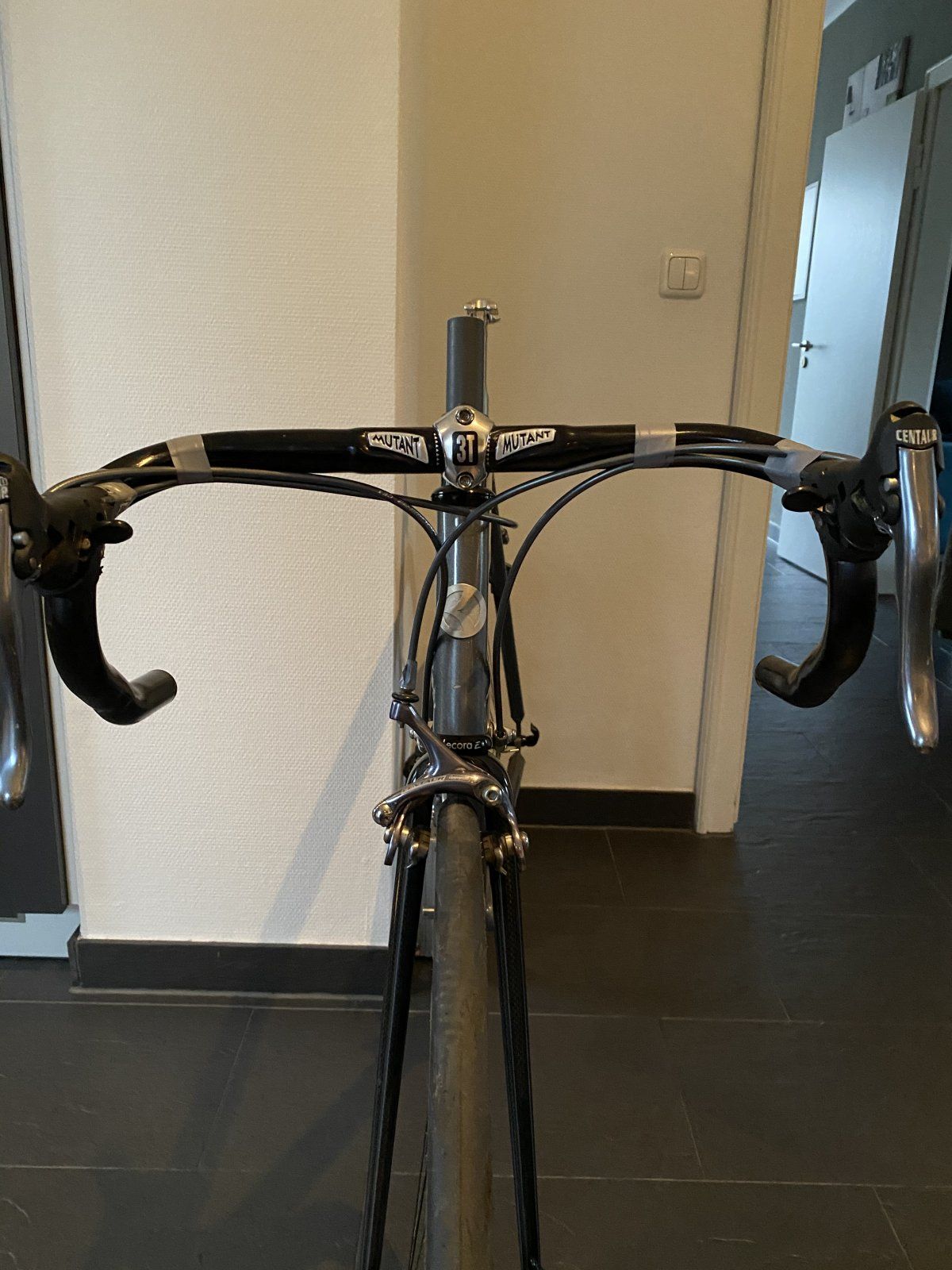

Moin.
Ist die Zugverlegung so grundsätzlich okay? Ist noch nichts auf Länge. Brems und Schaltzughülle rechts habe ich im Wahn vertauscht. Gerade gesehen. Beide Züge jeweils vorne, oder Schaltzug hintere Sicke im Lenker?
Gruß Marcus....
Das sieht leider gar nicht gut aus: Der Schaltzug hat rechtsseitig durch die "zusätzliche" Biegung über dem Lenker zu viel Reibungspotential. Schalt- und Bremszüge sollten möglichst keine Berührungspunkte haben. Anderenfalls sind Schaltstörungen vorprogrammiert. Darüber hinaus sind Deine Schaltzug-Außenhüllen unterschiedlich lang, obwohl die Abstände vom Hebel zum Seilzuggegenhalter jeweils identisch sind. Wenn der Lenker zwei Sicken hat, bietet es sich an, einen Seilzug vorn und den anderen hinten zu verlegen, d.h. Schaltzüge hinten (dadurch kürzere Längen möglich !) und Bremszüge vorne. Angenehmer Nebeneffekt ist, daß der Lenkerdurchmesser durch diese Seilzugverlegung unterm Lenkerband "gleichmäßig" größer wird.
Vielen Dank. Dann werde ich mal etwas ändern und probieren. Leuchtet ein, das die zusätzliche Biegung Probleme machen kann. Werde dann mal vordere und hinter Sicke nutzen.

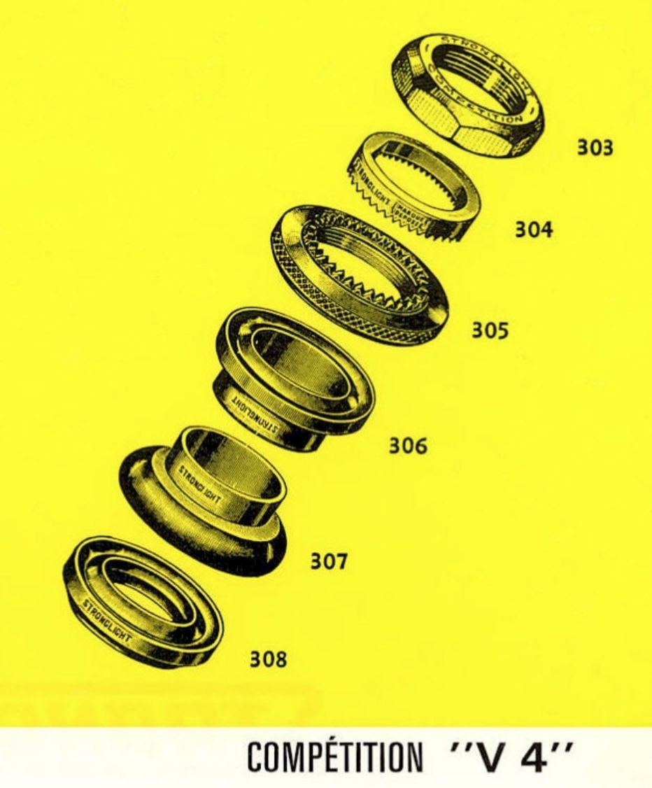

:idee: Irgendwie steh' ich grade etwas auf dem Schlauch:
305 hab' ich mit der Hand "festgezogen". Kugeln drehen gut, nix wackelt. Da 304 aber nur in einer Position auf den Gabelschaft aufgesetzt werden kann, stehen die Zähne von 304 und 305 dann etwas aufeinander. Wenn ich 305 weiter festdrehe und die Zähne richtig ineinander passen, ist's zu eng und wenn ich 305 weiter lockere, damit die Zähne einen Zahn vorher passen, ist's zu locker ... Was mach' ich falsch ...?
aus der erinnerung vom bauer aufbau, 304 ist ja quasi die nasenscheibe mit positionierung:
303 noch mal lösen, 304 genau in die verzahnung einsetzen und dann 303 festziehen, dabei 305 am verdrehen hindern. ist französisch, also bisschen tricky.

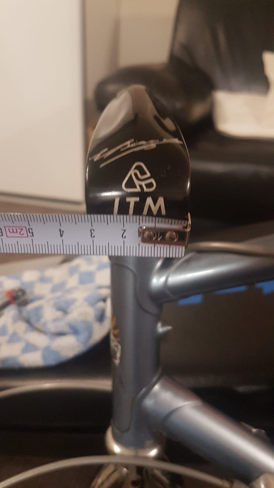

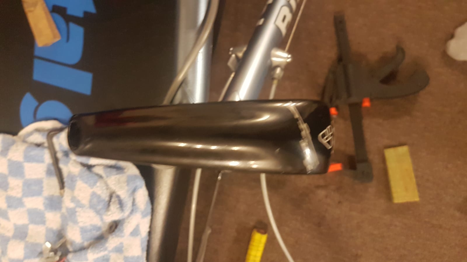

An meinem alten Rennradl würde ich gerne einen modernen Compact-Lenker verbauen ( Reach 75mm; Drop 120mm). Leider bekomme ich den Lenker nicht durch das Vorbauauge gefädelt.
Meine kurze Bastelfrage:
Meint Ihr ich kann das Vorbauauge so modifizieren, dass ich den Lenker dort hindurch bekomme? Wie sieht es nach der Modifizierung mit der Stabilität aus?
Hat jemand nen Tipp wie man so einen Lenker in die alten Vorbauten hineinbekommt?
Über ne kurze Rückmeldung, paar Tipps würde ich mich sehr freuen.
Ja, nee, das geht ja grade nicht. 304 ist ja nicht verdrehbar, weil durch die Abflachung an der einen Seite ein Verdrehen verhindert wird. Also muss 305 zahntechnisch an 304 angepasst werden. Ein Zahn zuwenig und es wackelt etwas und ein Zahn weiter und es sitzt zu fest und der Lenker knurpselt beim Drehen ... Der 303 hat da nahezu keinen Einfluss drauf, weil die Höhenregulierung bzw. der Anpressdruck auf die Kugeln über den 305 geht und der 303 die Konterung zum 304 macht ...
Joo, ist etwas merkwürdig. Hatte ich aber auch schon.
Hast Du den Steuersatz neu verbaut?
Dann muss sich alles erst etwas setzen, also 305 etwas
mehr anziehen.

Ja, isser ... Aber 🤔 ob drin oder draußen hat ja keinen Einfluss, weil der doch im Schaft klemmt, oder ...?
Nein, schon länger her ... So ganz astrein war's von Anfang an nicht, aber da dachte ich, das geht nicht besser. Seit einiger Zeit hab ich aber das Gefühl, dass das Wackeln irgendwie mehr geworden ist ... Vielleicht täusche ich mich ja auch ... Ich hätt's halt gern wackelfrei hinbekommen ... ;)
Ja, find' ich auch. Bei einem anderen Rad sitzt das Ding einwandfrei ... Da wackelt nix und zu fest ist's auch nicht ... Und es ist auch ein V4.
Das ist tröstlich, dachte schon, ich mach da was grundlegendes falsch ...
die vorbauklemmung weitet den gabelschaft zwischen dem oberen und unteren steuerlager. dadurch wird der steuersatz ein müh strammer...
