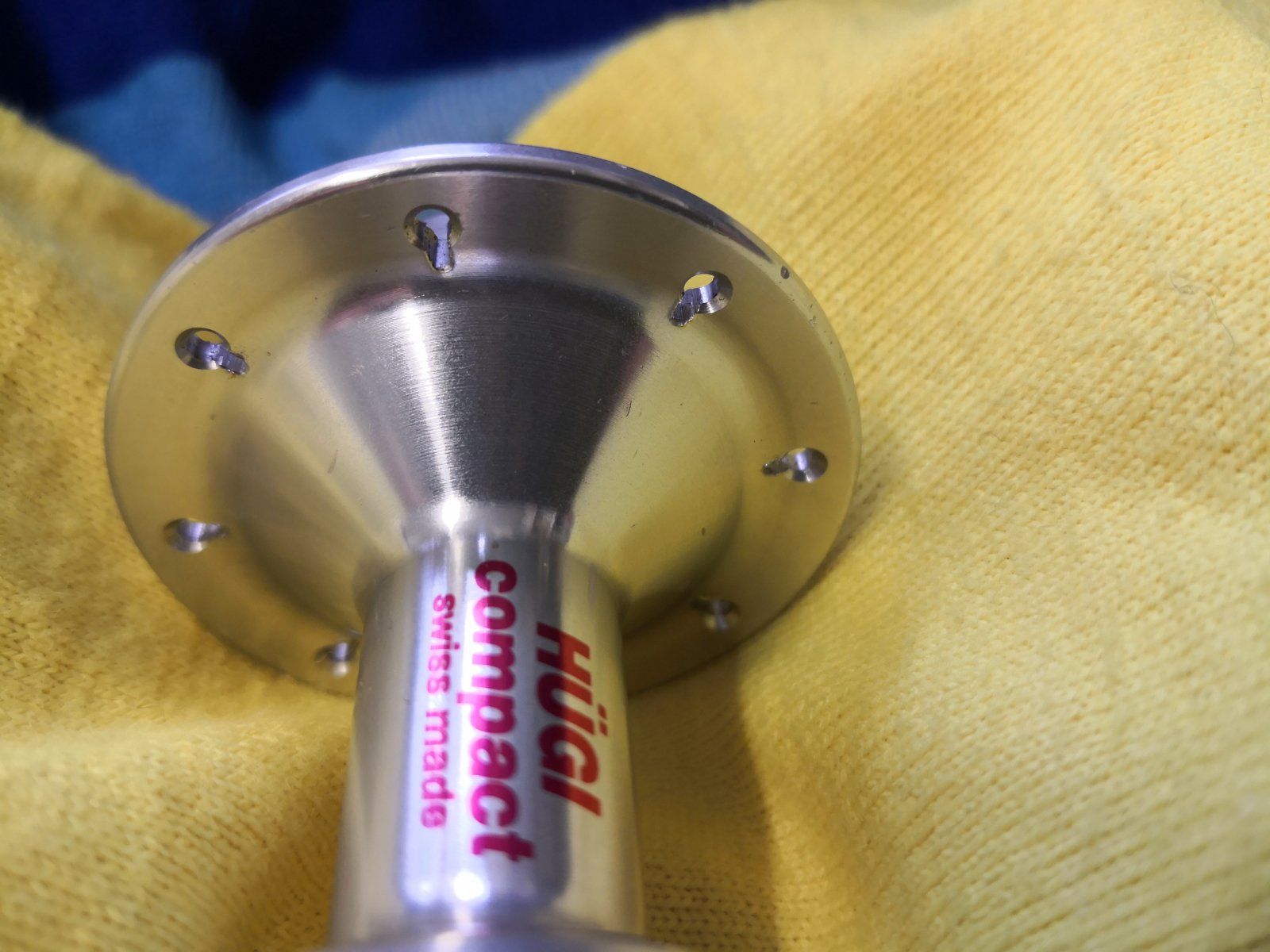

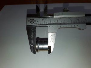

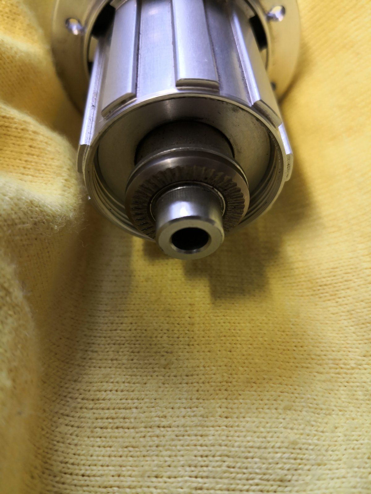

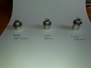

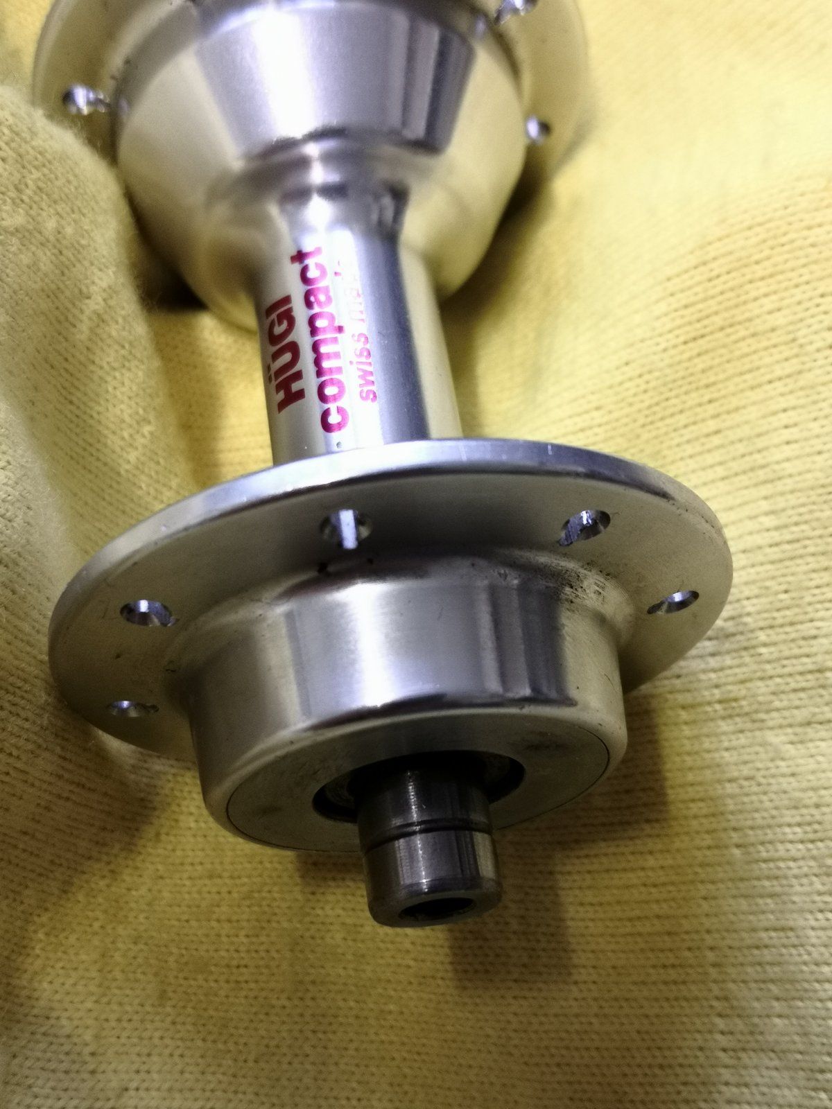

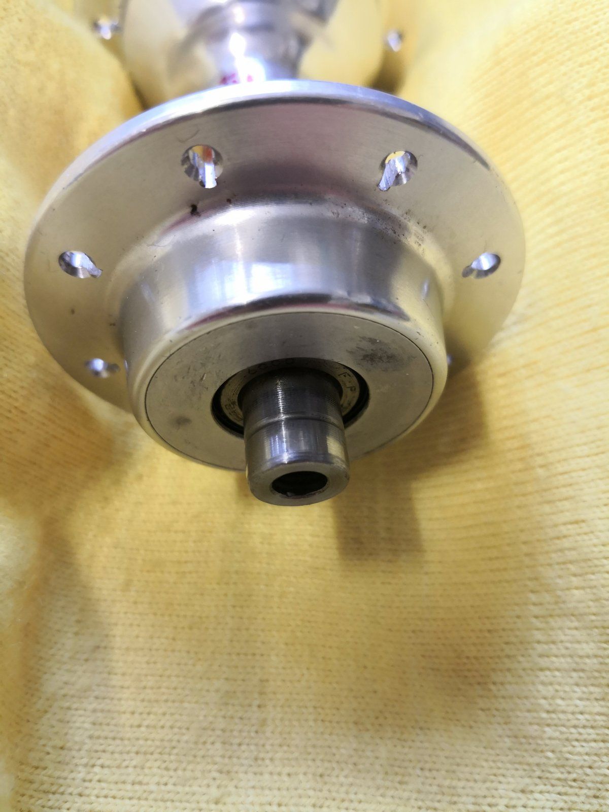

Guten Morgen,Habe kürzlich eine Hügi - Nabe ausgegraben.
Die scheint ganz gut zu laufen, allerdings fehlt wohl der linke Anschlag.
Wäre ja schade, wenn sie deshalb in die Tonne müsste.
Weiss jemand, welches Teil da für eine 130mm EB drauf gehört und ob man so was allenfalls auch in neu bekommen könnte?
Vielleicht von hier: https://whizz-wheels.de/shop/naben/dt-540-huegi-td-huegi-9598/
Danke für alle Hinweise...

Guten Morgen,
der linke Anschlag ist lediglich gesteckt. Im Inneren ist ein Gummiring der eine Art Dichtung ergibt. Deswegen die Nut in der Achse. Im Foto siehst Du was Dir fehlt.
Gruß Peter

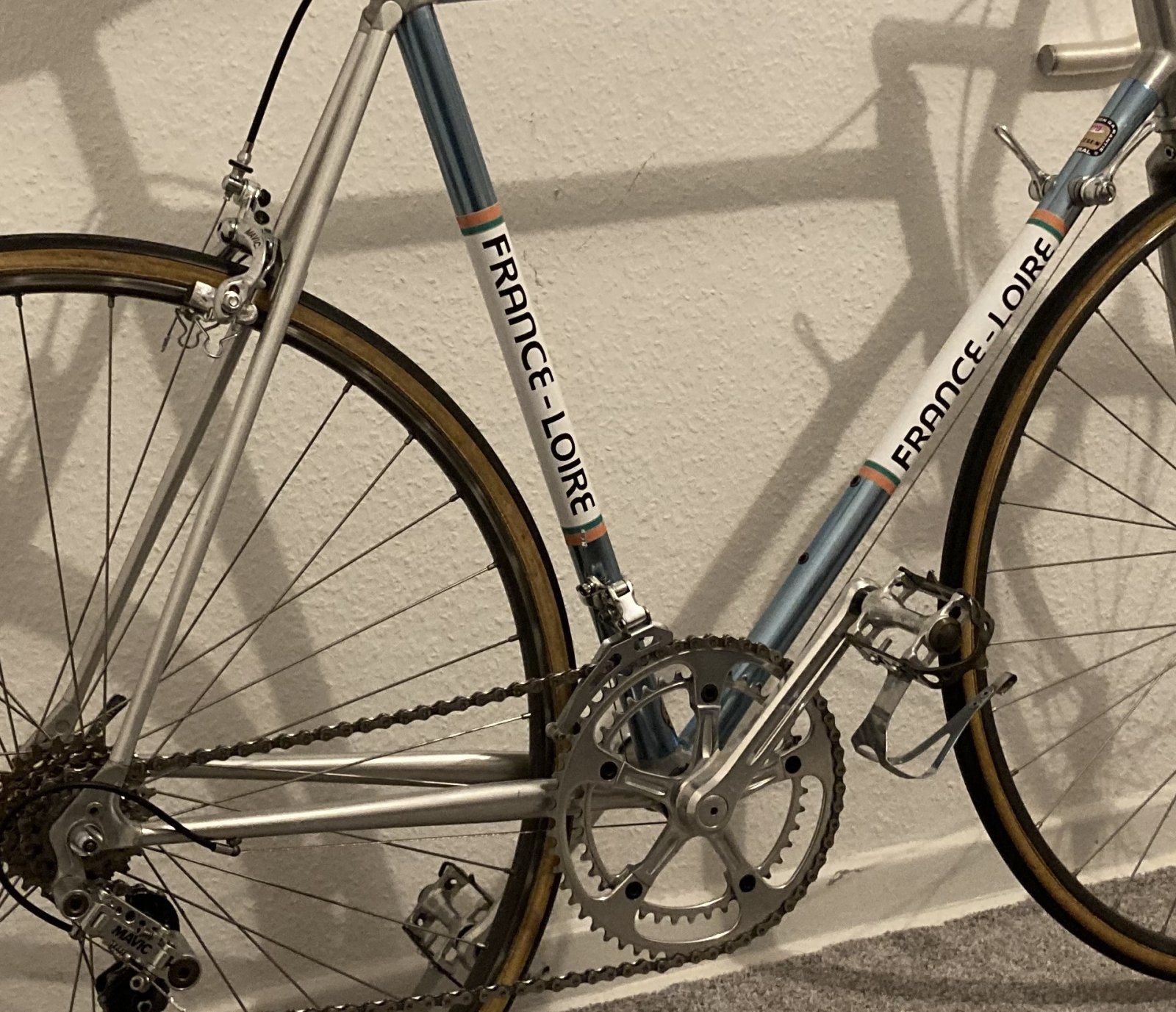

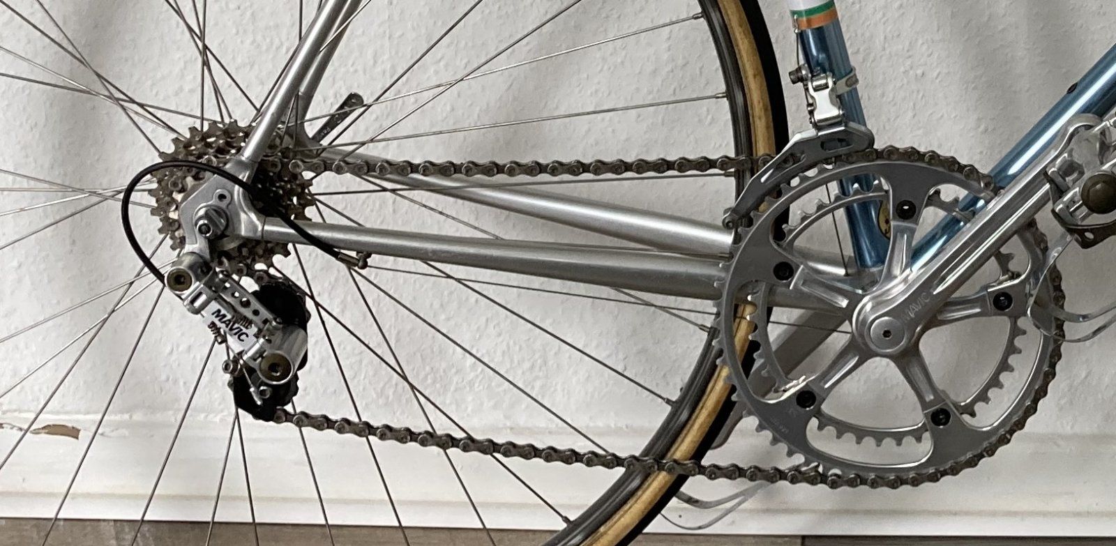

Hast du mal eine andere Schraube probiert bzw. könnte die nicht original sein?... jetzt habe ich die ollen Simplex/Spidel/Mavic Unterrohrschalthebel (...Hasenohren) schon zigmal verbaut, allerdings musste ich dieses Mal die Schaltzughalterung ganz leicht links und rechts aufbohren, da die Nippel zu dick waren und sich nicht versenken ließen
... und ausgerechnet und ausgerechnet dieses Mal lassen die sich nicht fixieren - die Schlitzschraube lässt sich nicht mehr weiter anziehen trotzdem bewegt sich der Zug wie von Geisterhand ohne zutun ... abernur auf der rechten Seite - hab' ich vielleicht die Kette zu kurz abgelängt oder warum lässt sich der rechte Hebel nicht fixieren
