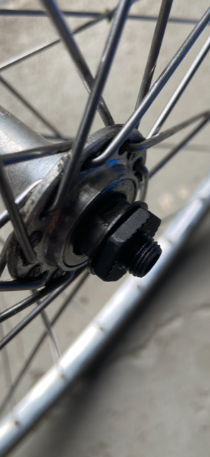

Der Glaube das im Betrieb sich die Achse im Ausfaller irgendwie abstüzen täte ist eine irrige Annahme , es wären dann ja sofort die Gewindegänge platt , und auch die Offnung von der Gabel hätte Abdrücke.Ich habe meine Laufräder in eine Werkstatt gegeben, damit neue Hohlachsen verbaut werden. Das vordere Laufrad ist fertig und auf dem Bild hier zu sehen.
Die Auflagefläche für die Ausfallenden ist doch viel zu knapp?! Die neue Achse hat die gleiche Länge wie die Alte, Einbaubreite ist 100 cm.
Das kann doch so nicht richtig sein?![]()

Okay, war mir auch nicht so bewusst.Der Glaube das im Betrieb sich die Achse im Ausfaller irgendwie abstüzen täte ist eine irrige Annahme , es wären dann ja sofort die Gewindegänge platt , und auch die Offnung von der Gabel hätte Abdrücke.
Und , das die Ausfaller nach unten offen sind wäre ja auch gefährlich , nee nee.
Nein das Rad hält nur durch das einklemmen mit dem Spanner an den Seitenflächen , die Achse stellt nur die Hilfe dar , das Rad richtig zu positioniern , damit es nicht schief eingesetzt wird .
Wirklich wahr .
Bei so Dachträgern für Rennräder bei dem die Räder ohne V-Rad drin an der Gabel festgeklemmt transportiert werden , hält die Klemmung ja noch viel mehr aus , ist ja "vollgasfest" das ganze , oder fliegen da die Räder weg ?
Aber warum ist es dann so, das sich beim horizontalen Ausfallende, am Stahlrennrad das Hinterrad querstellt. Bei beherztem Tritt ins Pedal.Der Glaube das im Betrieb sich die Achse im Ausfaller irgendwie abstüzen täte ist eine irrige Annahme
Das hat ja mit dem Axstummel nix zu tun, nur mit mangelnder Klemmkraft. Deswegen sind Ultraleichtspaner ja auch nur für sekrechte Ausfallenden geeignet.Aber warum ist es dann so, das sich beim horizontalen Ausfallende, am Stahlrennrad das Hinterrad querstellt. Bei beherztem Tritt ins Pedal.

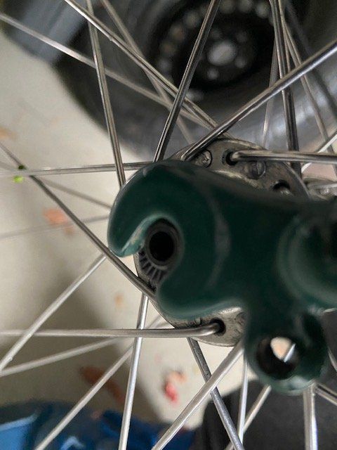

Dein Bekannter liegt da falsch, es gibt zwar solche Lösungen, sie sind aber unnötig. Es reicht den Schnellspanner korrekt zu schließen.War mir auch nicht bewusst, ich dachte die Ausfallenden sollten komplett auf der Achse aufliegen.
Wenn wir schon mal beim Thema sind: Gibt es Gabeln und Rahmen mit Ausfallenden extra für Schnellspanner? Ein Bekannter sagte mir, meine Ausfallenden seien gar nicht für die Verwendung von Schnellspannern geeignet. Die Ausfallenden müssten kleine Einkerbungen bzw. eine "eingedrückte" Fläche haben in denen dann die Auflagefläche der Schnellspanner "eingelassen" sind. Kam mir ein wenig seltsam vor, zumal ich mein Rad bereits mit Schnellspannern gekauft habe und ich nicht glaube, dass der Vorbesitzer das mal umgerüstet hat.

Passieren tut nichts, da sich der kurze Hohlachsenstumpf im Ausfallende in Kraftrichtung, oben anlegt. Gewinde verdrücken tut sich deswegen noch nicht, aber von einem alleinigen Kraftschluß, würde ich an der Stelle nicht sprechen.
