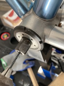

Hi - leider hab ich wohl zuviel und zu gut gefrühstückt- leider habe ich beim Anziehen der Kurbelschraube diese dabei abgeschert - diese steckt nun in der Welle eines MAVIC 610 Innenlager
Hat einer eine Idee
ich käme jetzt auf ausbohren resp. kleinst möglich einbohren Linksgewinde einschneiden und Gewindebolzen einschrauben und Rest der Kurbelschraube aus drehen - Jemand eine andere Idee oder für knapp 100 EUR neues Innenlager, die Dinger sind verdammt teuer

Wie bereits vom Vorredner erwähnt, ist so eine abgerissene Schraube nicht sehr fest.
Guckt denn vielleicht noch ein kleines Stück raus?
Wenn ja, kann man auch mit einem Sägeblatt einen Schlitz in den Rest machen und mit dem Schraubendreher ausdrehen.
Klappt manchmal.
Einmal, bei einem abgerissenen Bolzen in einer Schwungscheibe der leider nicht überstand, hätte ich sogar das Glück, dass ich, da die Bruchkante rau und nicht ganz gerade war so mit einem Schraubendreher ansetzen konnte. Einen Versuch ist es allemal wert. Dann kann man ja immer noch bohren und Linksausdreher verwenden.

... kurze Beschreibung der OP ... am offenen Herzen (Innenlager)
Prüfen ob es sich um eine Hohlwelle handelt
=>da ich keinen Körner hatte habe ich einen kleinen Kreuzschlitz genommen und 2-3 mal mir dem Hammer angesetzt
=>mit Gefühl mit 2 mm vorbohren bis die Schraube durchgebohrt ist ... komischerweise hat sich der
Schraubenstummel dabei weiter nach Innen bewegt ( war ja gut gefettet) - hatte schon die Befürchtung (Sch...e!!!) die fällt jetzt in die Hohlwelle und belibt dort drin bis zum
Sankt Nimmerleinstag
=> Nachbohren mit 3 mm und 4 mm
=> anschließen einen kleine E-Schraubziehen in dem Bohrloch zu verkeilen - @gege65 Danke schön für die Idee mit dem Schraubendreher :bier:
=> Schraubenstummel herausdrehen

Aber zum abreissen einer M8x1 Schraube aus hochfestem Stahl , und das haben wir hier , benötigt man schon eine gewisse grobmotorische Begabung , habt ihr eingentlich keine Angst so auch mal eine Kurbel zu sprengen ?
Mal ehrlich ....:(
...vermutlich lag's daran dass ich mit dem 15er Steckschlussel mit Knebel abgerutscht bin, bei der ollen MAVIC KUrbel passt eben keine 1/2' Nuss - aber jetzt ist alles wieder gut :rolleyes: :D

Und dann auch noch, das eine 1/2 Zoll Nuss plus Knarre oder Knebel als Werkzeug verwendet wird , muss ich mich echt wundern , selbst eine 3/8. Zoll Knarre ist als Hebel bei M8x1 viel zu lang , kein Wunder das man die (auch noch mehrfach offenbar ) abreisst .
So ein originale Kurbelschraubenschlüssel , egal von wem , ist als einteiliges Handwerkzeug nicht länger als ein normaler 13/14 er Maulringschlüssel , und das nicht ohne Grund , damit und normaler Handkraft ist bei der Gewindesteigung genügend Anpressung da .
Da darf , ja muss man mal , von Grobmotorik schreiben dürfen , das Wort Du...... habe ich höflichst vermieden .
