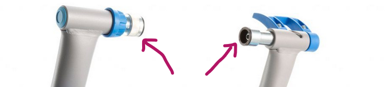

Hallo, ich habe vielleicht eine doofe Frage und suche nach einem Tipp. Ich habe mir einen Rollentrainer (den von Aldi) gekauft und würde gerne mein Gravelbike dort einspannen. Allerdings ist der Schnellspanner für das Hinterrad zu kurz. Und es scheint wohl so, als ob die meisten Schnellspanner die Länge von max. 17cm hätten. Es fehlen aber mindestens 5 m damit ich die Schraube draufdrehen kann. Der Rollentrainer hat aber eigentlich genug Platz. Wie kriege ich das Fahrrad darein?
Wie bei fast jeder Bastelfrage hier wäre bestimmt ein Bild hilfreich- also das mit dem Schnellspanner ist klar, aber wo genau das Rad wie eingespannt werden soll- davon ein Bild oder zwei..
Ich kenne jetzt diese Aldi-Rolle im Speziellen nicht, aber idR haben die immer Glocken, die von außen auf die Schnellspanner greifen und damit das Rad fixieren.

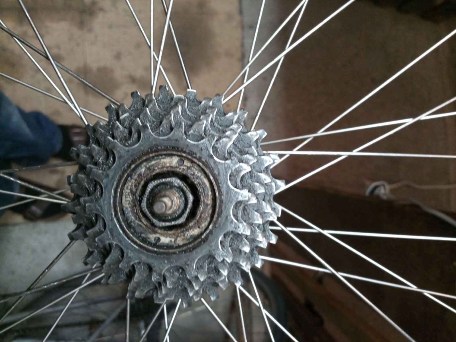

Gehe ich recht in der Annahme, dass ich, um den Kranz zu lösen, diesen bei diesen zwei kleinen Löchern lösen muss, während dem ich den Kranz mit einer Kettenpeitsche festhalte?

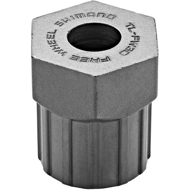

Nein , falsch . Du brauchst einen Zahnkranz-Abzieher wie diesen hier. Den steckst Du innen in den Spalt zwischen Achse und Zahnkranz ein und dann brauchst du einen passenden Maulschlüssel ( meistens 27mm ) und viel Kraft im Arm . Die Innenverzahnung kann ich wegen der Fett-Dreck-Schmiere nicht genau erkennen, aber es müsste die übliche Shimano-Verzahnung sein.
Dann werde ich den wohl eher in der hellen Wohnung als im dunklen Keller öffnen. Danke für den Hinweis!
Am besten gar nicht öffnen sondern geschlossen mit Petroleum oder Waschbenzin spülen (bzw. baden). Den Freilauf wieder zusammenzubauen ist wirklich Frickelarbeit. Wenn der Freilauf gespült ist sollte er wieder absolut leichtgängig sein und hell klickern. Anschließend wieder ein paar Tropfen Feinmechanik-Öl von hinten reinlaufen lassen. Das verteilt sich dann von allein.
Das klingt doch noch besser, auch dir Merci für den Hinweis!
