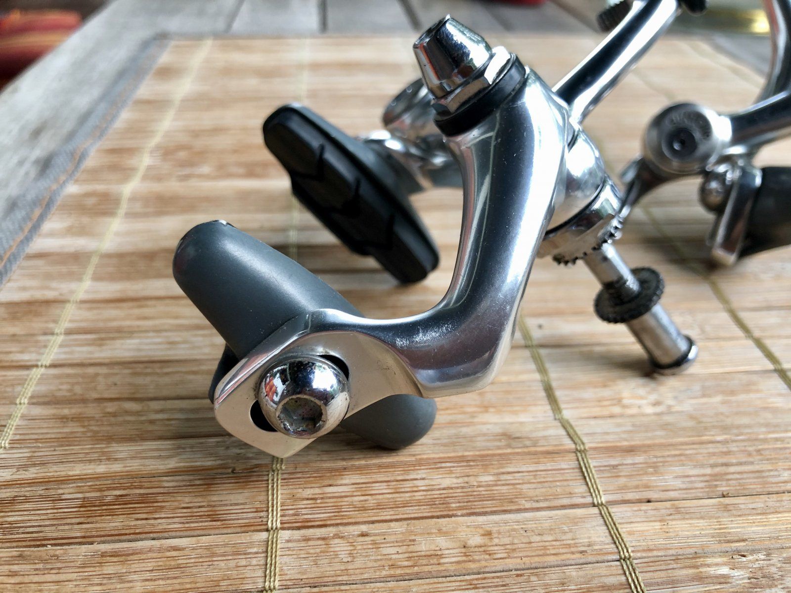

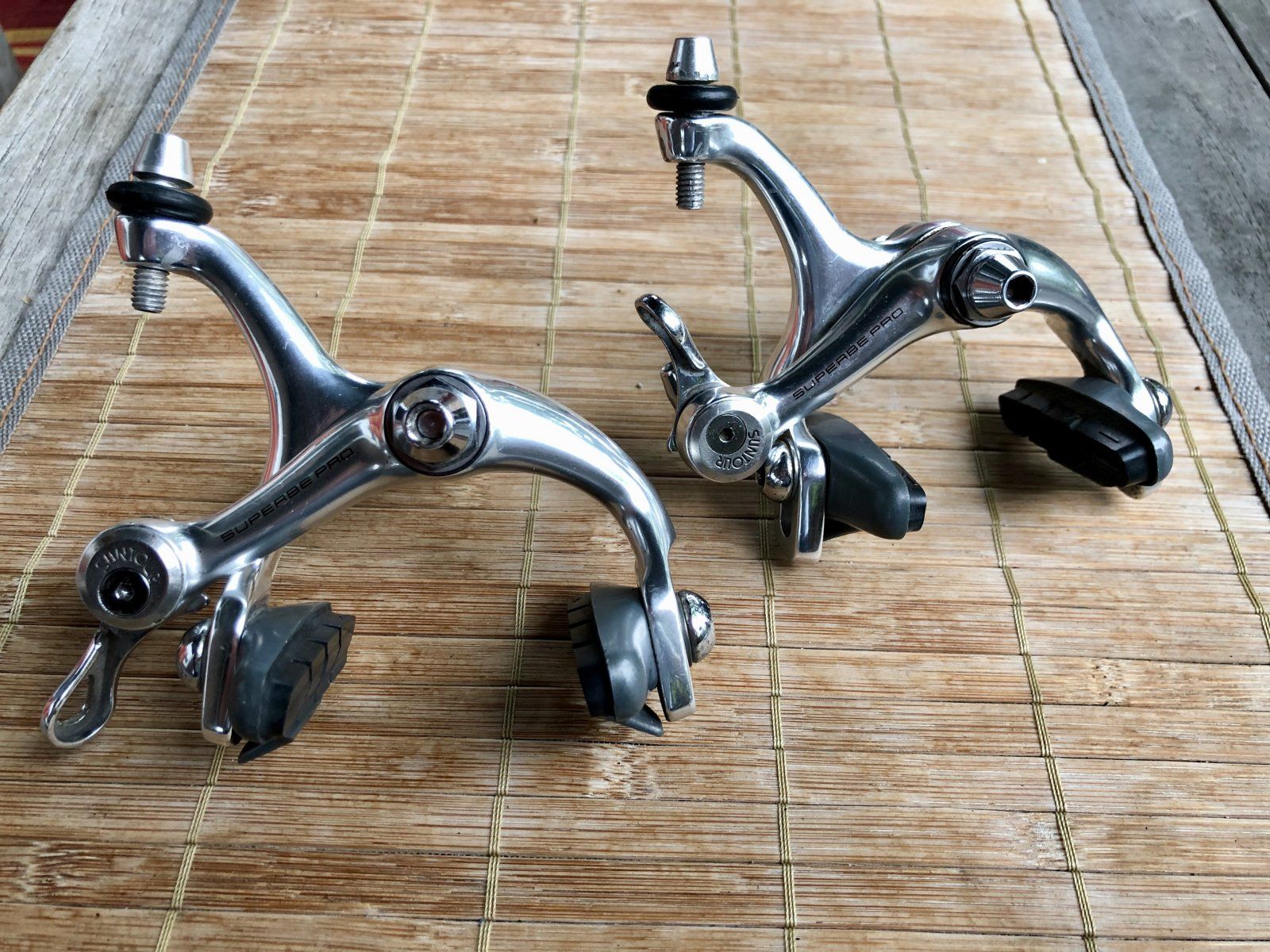

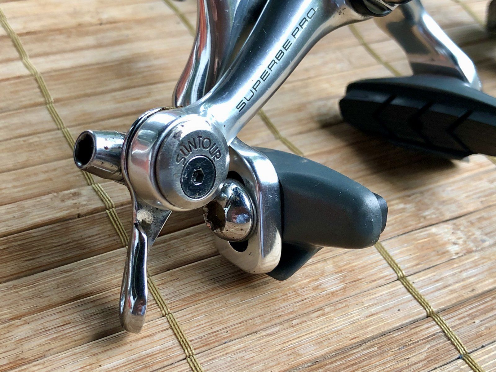

Welche Bremsschuhe machen sich ästhetisch gut an diesen Suntour Bremsen? Chrom wäre schön. ?
Grüße
Dirk

Danke für den Tipp! ? Optisch durchaus ansprechend.Leicht verfügbar und neu gibt es diese, die sind nicht ganz so groß wie aktuellen Beläge.
Es wird sicherlich schwer, Suntour Bremsschuhe separat zu finden ... ?Ansonsten natürlich die original Suntour Belagträger mit neuen Belägen von Kool Stop für Modolo Bremsen.
Klingt gut. Schau doch bitte mal nach. ☺Kann sein, dass ich noch welche habe.
?Aber da passen alle modernen Bremsschuhe. Bei Koolstop (und sicher auch anderen) gibts auch polierte, die sehen am Klassiker besser aus als z.B. die mattierten Shimano.
