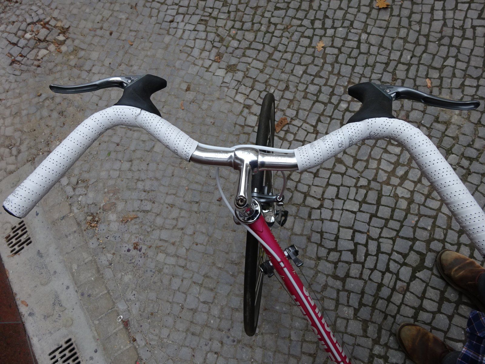

Ich baue gerade aus einem alten KTM Mixte ein Studiumsrad für meine Große, die gerade Abi macht und auch gleich Geburtstag hat.
Dabei ist mir folgende Kombi aus den 90er zugelaufen:
Ich nabe aber nicht aufgepasst. Der Lenker hat 23,8mm Durchmesser.
1. Gibt es dafür vernünftige Griffe? Wenn nein:
2. Empfehlt Ihr Lenkerband? Wenn ja:
3. Der Rahmen hat V-Brakes und soll mit Shifter/ Bremshebelkombi ausgestattet werden. Wie wickelt man da?
Danke für Eure Hilfe. Ich zeige auch Bilder, wenn ich fertig bin.

Zu 1.: Gab es... Trainingsbügel mit RR-Lenker Durchmesser gab es von einschlägig bekannten Herstellern, speziell geformte Bremsgriffe sind nur noch antiquarisch zu erhalten. Normale RR Bremsgriffe können passen oder auch nicht, hängt ab von der Lenkerbiegung, der vorgesehenen Montageposition und auch den Griffen. So wie oben an der von @chkamb gezeigten Variante kommt man zB vom Lenkerende schlecht an die Hebel, würde ich an einem vorrangig in der Stadt genutzten Rad nicht machen und schon gar nicht bei der Brut. Da hilft nur ausprobieren.
Zu 2.: Ja, mit Lenkerband kann man auch weiter innen greifen zum Schnellfahren oder bei Gegenwind.
Zu 3.: V-Brakes haben eine andere Übersetzung und funktionieren nur mit dafür ausgelegten Hebeln. Evtl funktionieren Mini-V-Brakes oder Umlenkungen/Adapter an der Bremse mit konventionellen Bremsen, letzteres empfinde ich aber als frickelig. Das einfachste wird sein, den Trainingsbügel hier anzubieten und einem mit 22,2 mm Durchmeesser suchen, da hast Du bedeutend mehr Auswahl bei Schalt- und Bremsgriffen. Und bei Bremsgriffen bin ich pragmatisch, für bessere Bremswirkung wenn man innen greift nehme ich da bevorzugt 4-Finger Hebel von MTBs (wenn die an die Biegung passen).
Vor Lenkerband wickeln bei MTB-Bremshebeln und Lenkerschaltern hab ich mich bis jetzt gedrückt. Ich hab da immer Lenkergriffe genommen und LB nur innen gewickelt. Um LB da ganz zu wickeln, würde ich wahrscheinlich Gewebeklebeband in der gleichen Farbe um die beiden Griffbandagen sauber wickeln zur Tarnung und LB dann auf dem kürzesten Wege weiter nach innen.

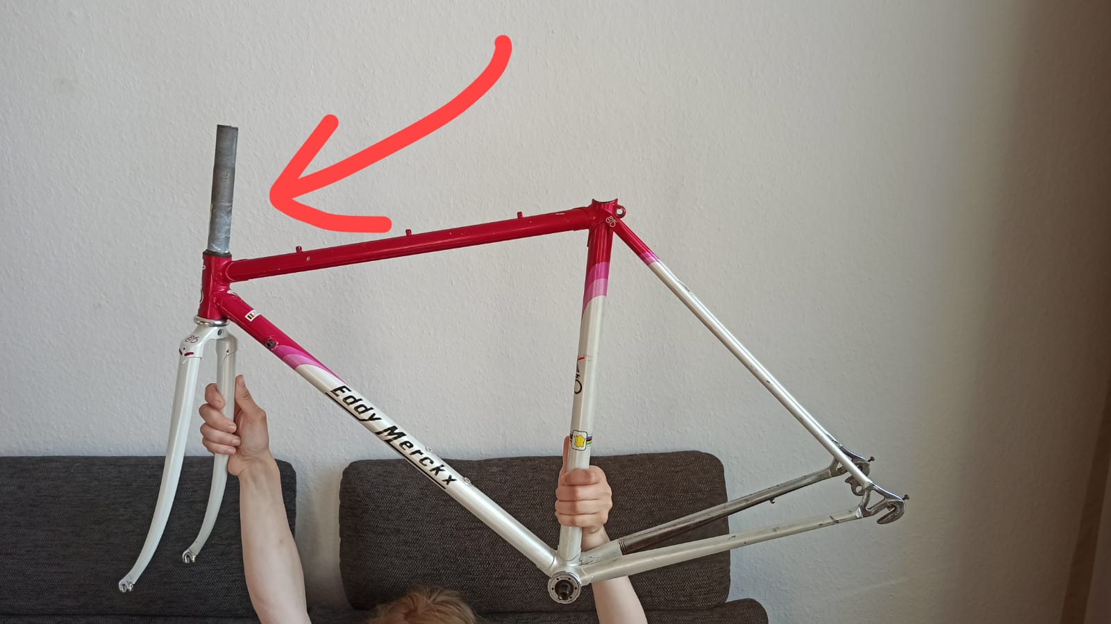

Die Gabel muss echt weit gekürzt und das Gewinde komplett nachgeschnitten werden. Ich trau mir das schon irgendwann zu, aber bevor ich das an einer unverbauten Eddy Merckx Gabel mache, schau ich jemanden dabei zu, der mir zeigt wies geht :)

mit rohrschneider kürzen und stilistisch passenden ahead-vorbau fahren ist keine Option?
Das täte ich mit einer Drehmaschine machen , erst mal das Gewinde in dem Schaftteil mit einem 60Grad Gewindestahl fertigen , wo es für die Rahmenhöhe/Steuersatz benötigt wird ( also den Schaft NICHT als erstes absägen , sonst kann man die Gabel im Futter nicht mehr spannen ) und danach erst den Schaft auf passende Länge absägen und entgraten .
Das geht natürlich nicht mit einer Heimwerker- oder Uhrmacherdrehmaschine .
Bei jedem Schlosser oder jeder Schlosserin wird das allerdings nichts.
Bis die Gewindesteigung eingestellt, Drehmeißel eingerichtet und alles abgebaut ist, das die Gabelenden nirgendwo gegenschlagen, vergeht die erste Stunde.
Für die Spezialisten hier. Die nächste und entscheidende Schwierigkeit bei dieser Methode wird werden:
Wie passen wir das frisch geschnittene Gewinde, an den benötigten Gewindedurchmesser, der oberen Lagerschale an. Wo wir weder von unten, noch von dem eingespannten, später abzusägenden Rohrende oben, die Lagerschale zum Anpassen auf das zu schneidende Gewinde aufdrehen können.
So einfach wird es nicht, ohne speziellem Equipment.
Die naheliegende Variante:
Das passende Schneideisen, über etwa 100 mm nach unten zu kurbeln - macht auch keinen Sinn, da das Schneidwerkzeug vom Weg abkommt. Schräg läuft, nicht zentrisch und im rechten Winkel zum Gabelschftrohr.
Absägen und entgraten, anstatt Rohrschneider ist meine Empfehlung.
Danach dem Vorschlag von @radradrad folgen.
Schneideisen und ein gutes Gefühl. Oder eine Vorrichtung, um das Gewinde im rechten Winkel anzuschneiden.
Die Lagerschale muß rechtwinklig sitzen, sonst wird das Einstellen des Steuerlagers ein Ärgernis.
Danach noch ein Feile für die Nut. Um eine Nasenscheibe unter die Konter-(Abschluß)mutter setzen zu können.

Nee , ist nicht kompliziert die Drehmaschine mus nur eine genügende Spitzenhöhe haben damit sich die Gabelbeine frei über dem Support drehen können .
Die Gewindesteigung ist ebenfalls kein Problem , selbst mit Wechselrädern .
Ich habe das schon 2x gemacht , und noch 1x den Konussitz nachgedreht da dieser exzentrisch zum Schaft war , ich musste allerdings den Konus hinterher aufkleben (Loctite 648) da der Durchmesser zu weit unter 26,4 war bis dieser zum Schaft lief.
Natürlich konnte ich die Maschine für Lau nutzen und können kann ich das auch .
Etwas habe ich noch vergessen :
Das Gabelschaftrohr ist Endverstärkt oder hat evtl. sogar noch Verstärkungsrippen innen !
Und soweit wie lt. Bild die Gabel gekürzt werden muss landest du evtl. in dem Bereich , dann passt gar kein Vorbau mehr rein , weill da gar kein Innendurchmesser von 22,2 mm mehr vorhanden ist .
