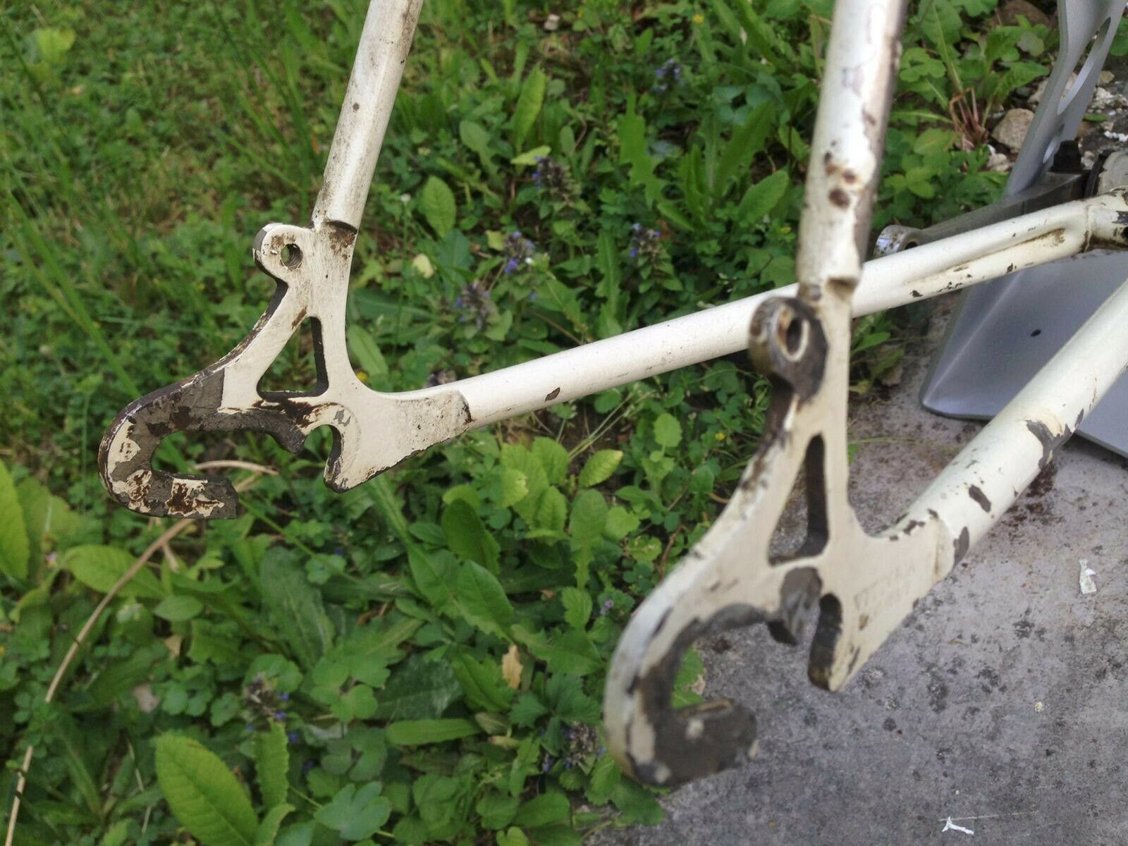

Liebstes Forum,
folgende Ausgangssituation:
  • Rahmen hat 130mm (wurde von 126 aufgeweitet)
  • ursprüngl. geplantes HR hat 126mm
  • HR soll auf 130mm aufgespacert werden, aber nur 7x betrieben
Wie spacer ich am sinnvollsten auf?
4mm links zusätzlich? 2mm je Seite?
Neu zentrieren ist mir bewusst.
Zudem ist es eine Suntour Superbe Pro HR Nabe mit Schraubkranz.
Also benötige ich eine neue/ längere Achse (Shimano harmoniert nicht mit den SunTour Konen).
Vielen Dank für euren Input.
Wenn du li/re ja 2 mm unterlext, musst du nicht nachzentrieren, weil das Rad ja in der Mitte bleibt.
Aber sinnvoll ist tatsächlich, nur auf der linken Seite 4 mm unterzulegen, was den rechten Speichenschirm etwas schräger werden lässt.

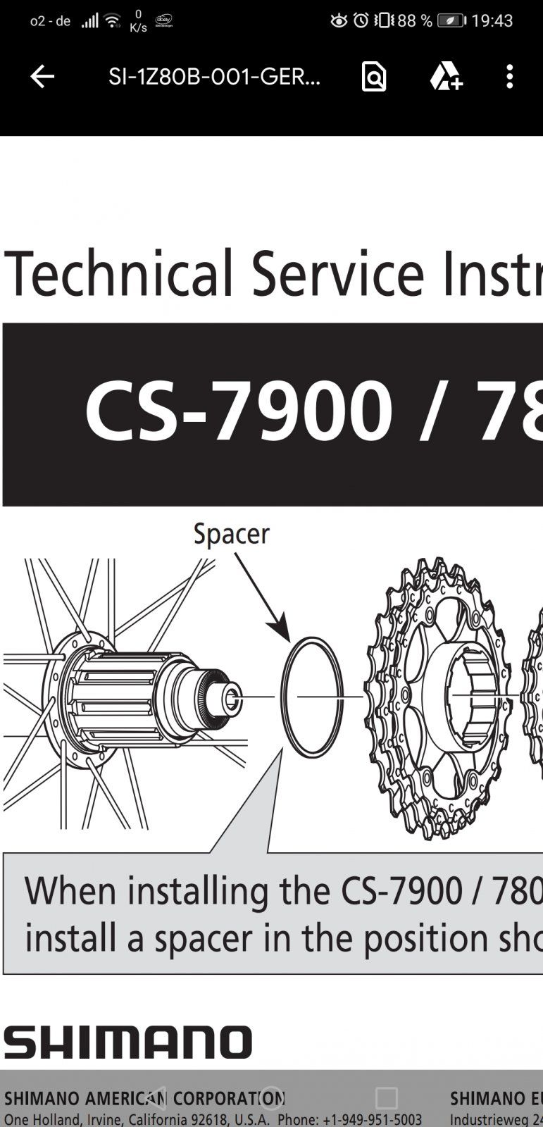

Moin! Weiß jemand wie stark der Spacer, den man benötigt um eine 10fach Kassette auf nen 9fach DA-Freilauf zu zerren? Vielen Dank.
Kenau! Das wüsst ich endlich mal auch gern! Tiagra-Kassetten brauchen keinen, da binichmia sicher. Bei anderen hab ich auch schon mal ein altes 8fach(?) 9fach(?) Ritzel zum Spacer getrümmert, ist nervig.
Ich habe soeben eine originalverpackte 7800er Kassette geöffnet, da ist diese Zwischenscheibe (-ring) mitverpackt, kurz mit Schiebelehre gemessen und Schiebelehre sagt: 0,95 mm

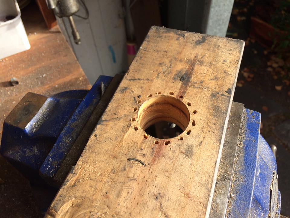

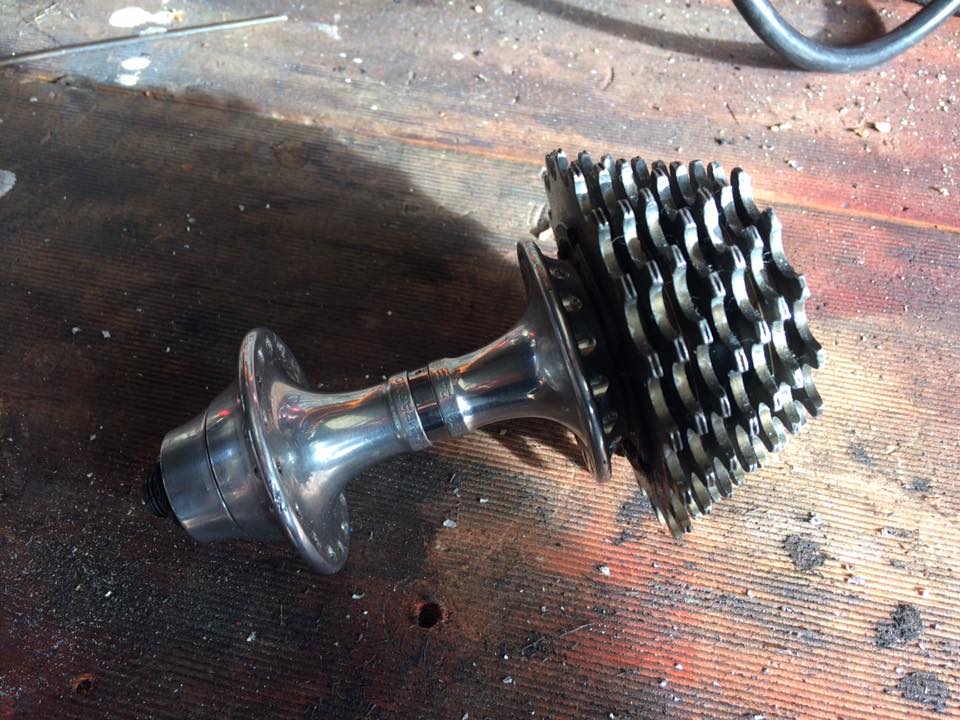

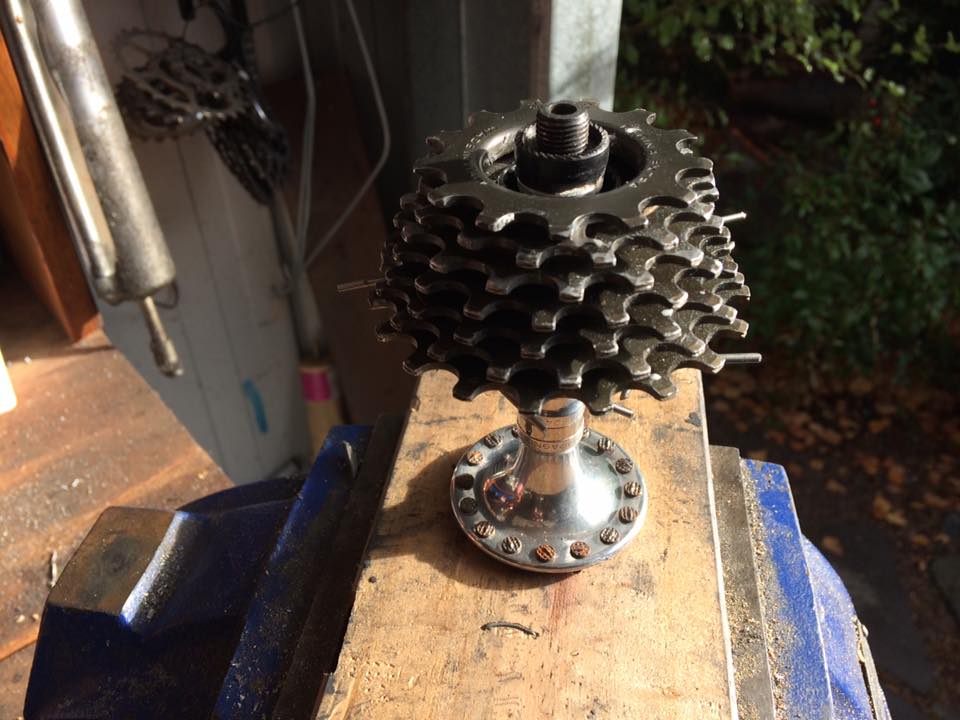

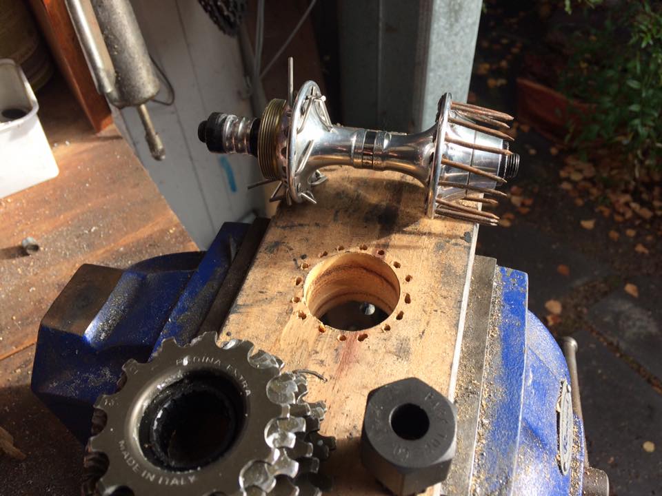

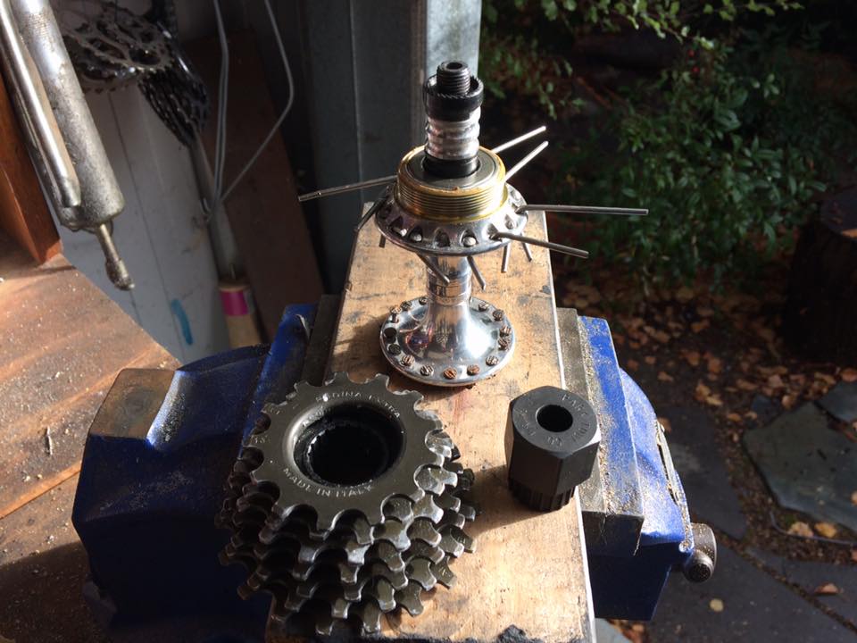

Ich denke, du musst wieder -wenn auch provisorisch- einspeichen. Es gibt einen Trick, wie dies auf der Zahnkranzseite geht. Hierzu gibt es in den Untiefen von youtube ein Video. Link habe ich leider keinen.
Wenn es wirklich ein Schraubkranz ist, brauchst du zum Abdrehen des Kranzes den Hebel der eingespeichten Felge. Andere Lösungen wie z.B. Einspannen der nicht eingespeichten Nabe im Schraubstock führen (wahrscheinlich) zur Zerstörung des Nabenkörpers.
Gegebenfalls würde ich dir die Nabe auch abkaufen.
Einspeichen wird nicht gehen da der Vorbesitzer die Speichen auf der Antriebseite abgeknippst hat, diese sich aber nicht von der Nabe entfernen lassen da der Schraubkranz das Demontieren verhindert

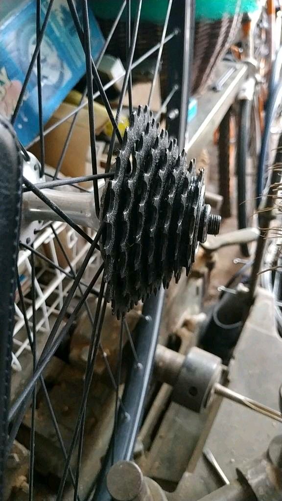

Freilauffrage, Shimano.
Ich könnte dieses Hinterrad kaufen, würde da aber gern ne Shimano 10-Fach Kassette montieren.
Ich sehe da eine halbwegs moderne Ultegra Nabe, sollte also gehen?
Montiert ist aber eine 7-Fach-Kassette. Ist die wohl mit Spacer montiert?
Geht da (ohne neu zentrieren) ne 10 Fach Kassette drauf?
Siehe Bilder...
Anhang anzeigen 784623Anhang anzeigen 784622
Miß doch mal die achsbreite, 126 ist sicher für 7fach, bei 130 sollte 8-10f gehen, wenn nicht gespacert wurde
...ist 'ne 9fach-Nabe. Wenn da nichts dran geändert wurde, dann ist die 130mm breit und die 7fach-Kassette mit entsprechendem Spacer montiert oder locker...
...und ja, die Nabe (der Freilauf) funktioniert problemlos mit einer 10fach-Kassette, so er nicht gewechselt wurde. Ich glaube aber, dass es für diese 9fach-Nabe gar keinen kompatiblen 7/8fach-Freilauf gibt.
Ich hab das nur mal gesehen, nicht probiert :
Durch die Speichenlöcher der linken Seite die nabe auf ein Brett nageln....
Ja, das war mal irgendwo zu sehen.
Aber ich befürchte, daß man bei dem großen Drehmoment die Nägel seitlich wegzieht und sich die Speichenlöcher vermatscht....

Versuchs erstmal mit einem Unterlegblechle, wie es immer bei einem 13er druntergelegt werden muss, bevor das Abschlussrtitzel draufkommt.
Wenn das nicht reicht, dann versuche einen Distanzring für 10f-Kassetten auf 11f-Naben.
