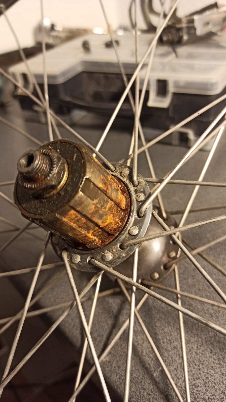

Das ist latürnich eine Kassette!
Und der genannte Freilauf sollte passen:
https://www.bike-components.de/de/S...r-8-9-10-11-fach-fuer-FH-C201-FH-M475-p49915/Du brauchst dann allerdings noch die passende Staubkappe und wahrscheinlich noch einen passenden rechten Konus mit Dichtring. Zumindest weiß ich nicht, ob der vorhandene Konus passen wird.
Und selbstredend auch eine längere Achse und einen 4mm-Distanzring (Spacer) für die linke Seite.

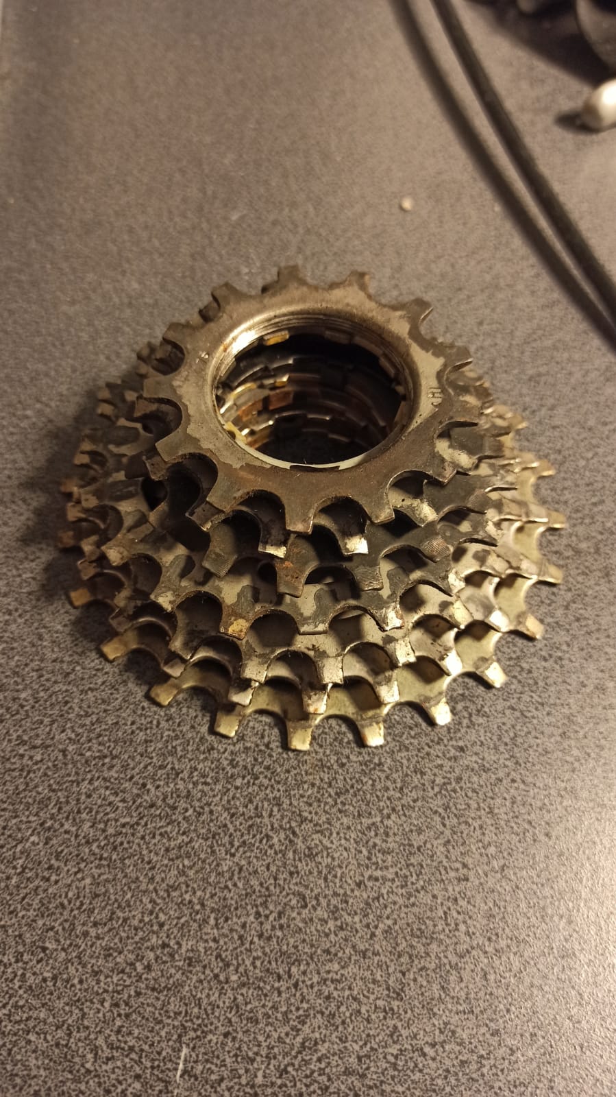

Wenn die Zahnkränze noch in Ordnung sind: hier finden sich bestimmt Abnehmer. Vor allem für das Schraubritzel.
