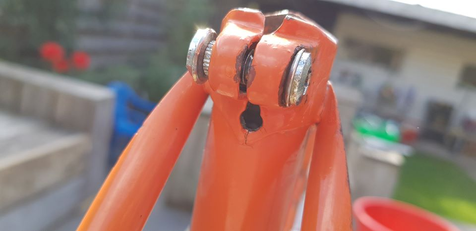

Was sagt ihr? Ist es da im Bereich der Muffe noch mit Bohrung des Klemmschlitzes weiter auffeilen getan?
Der Rahmen steht nicht bei mir, ich überlege aber evtl. zu kaufen. In Abhängigkeit davon , wie dieser Schaden eingeschätzt wird. Nach einem Foto von der Innenseite des Sattelrohrs frage ich noch.
Ist da eine zu dünne Stütze geklemmt worden?
Falls nicht: mit einer sehr dünnen (Schlüssel)Feile auffeilen.

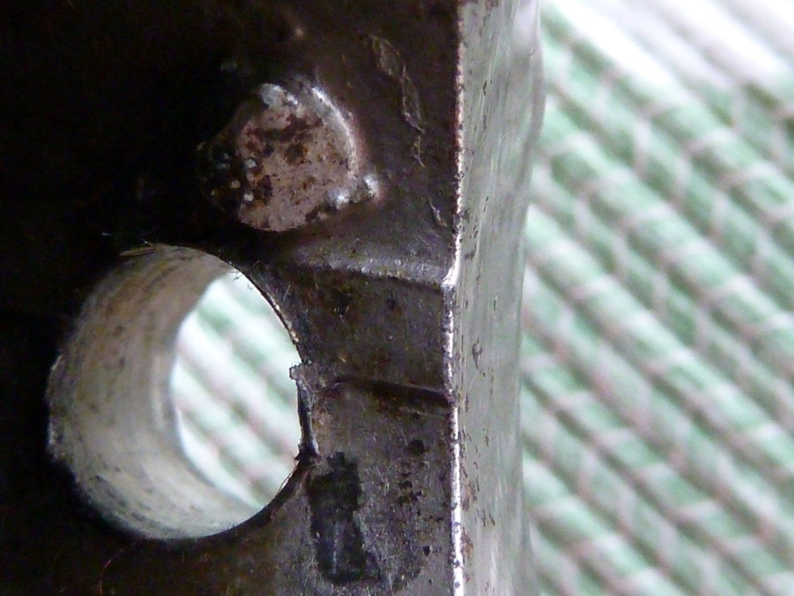

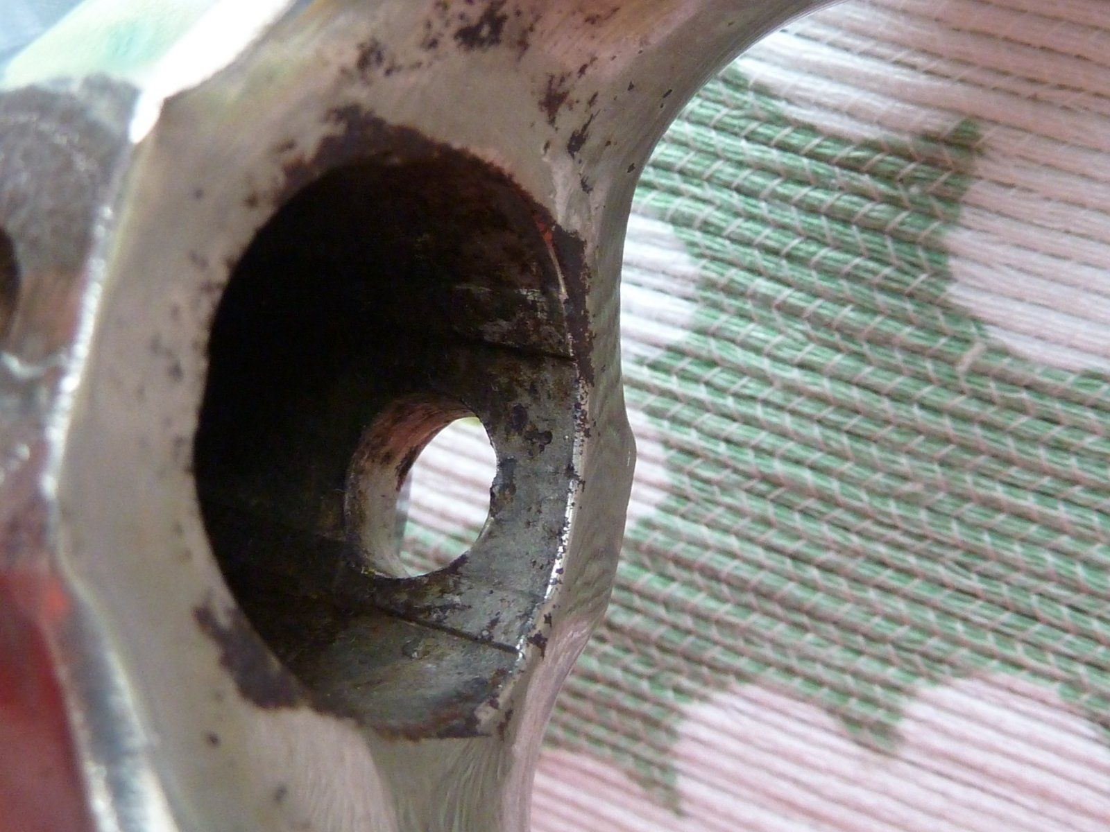

Staubkappe festgegammelt. Bevor ich wieder etwas kaputt mache, frage ich lieber: Staubkappe - Plaste mit normalem Rechtsgewinde? Ggf. Fluten und dann mit Innensechskant drehen?
Weitere Ideen? Viele Grüße

30er Torx reingeballert und raus mit dem Mist.

Also bei nem Zieleman für 100€ würde ichs kaufen wenns meine Größe wäre und zur Not reparieren lassen..

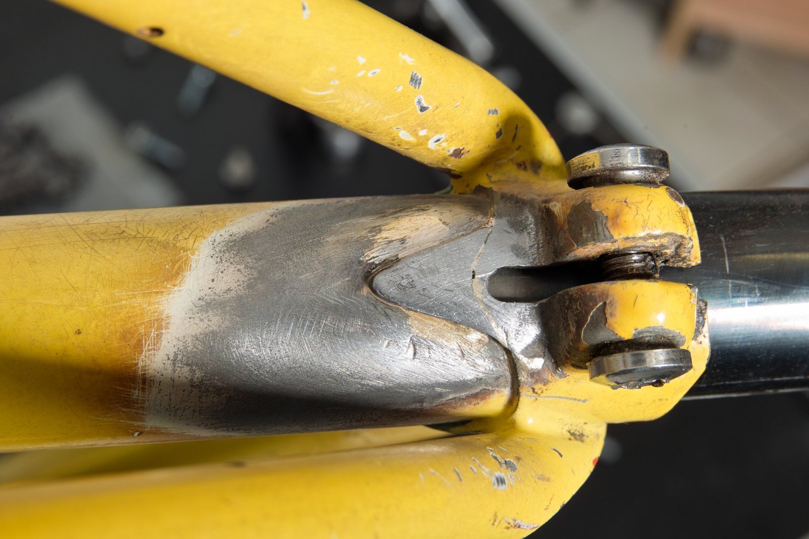

Sowas habe ich mal geflickt. Den bereich an der muffe wegfeilen und ein Stück aus einem Rahmenrohr passend reinlöten. Blöd ist dass der lack in dem Bereich hinüber ist.
habe sogar bilder wieder gefunden..
Sieht eher nach verchromtem Metall aus statt Plaste.
Linksgewinde im Abziehergewinde gab es m.W. einige Zeit bei Campa.
Möglich wäre, zwei gegenüberliegende kleine Löcher zu bohren und mit einer Seegeringzange herauszudrehen.

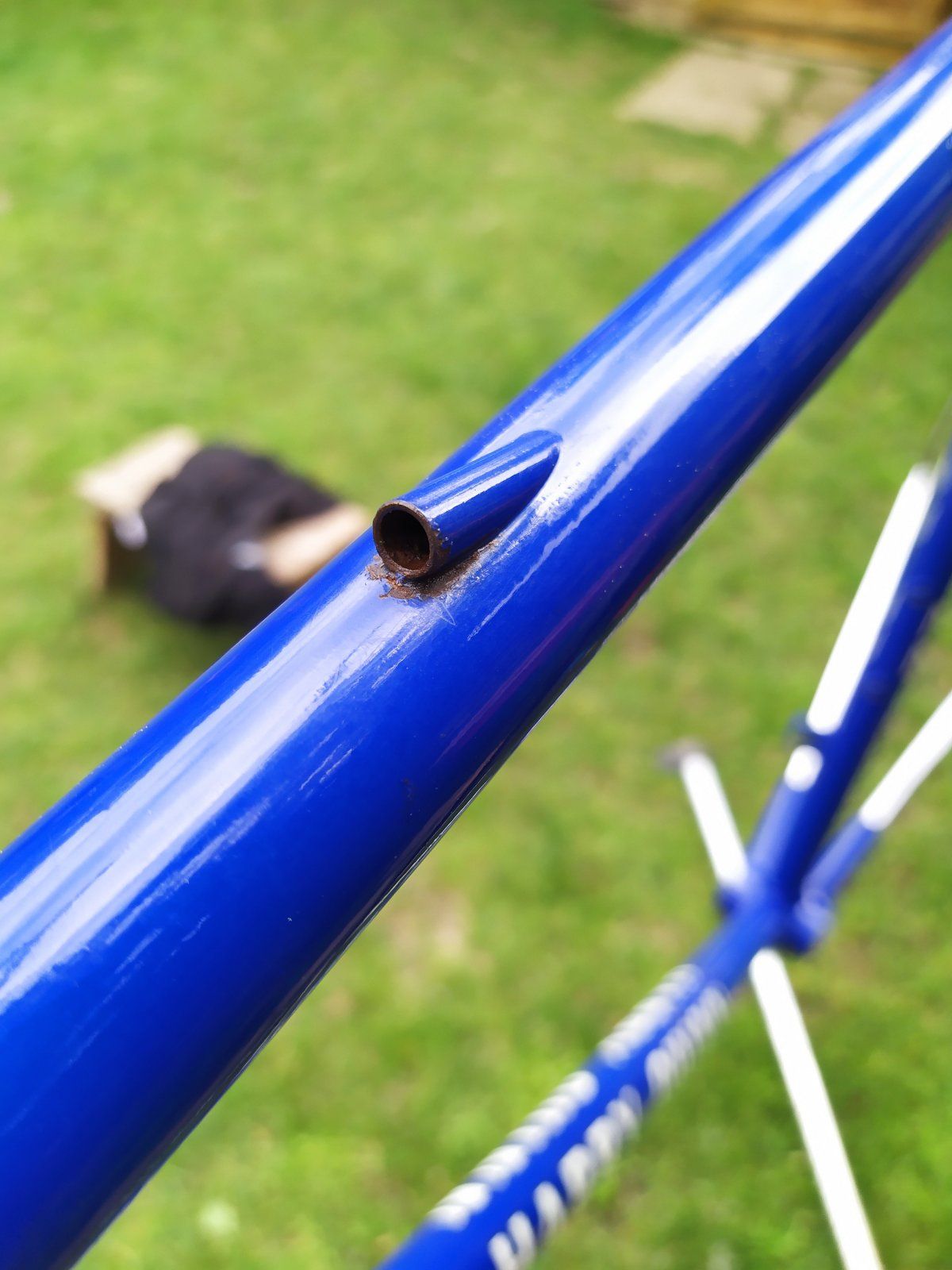

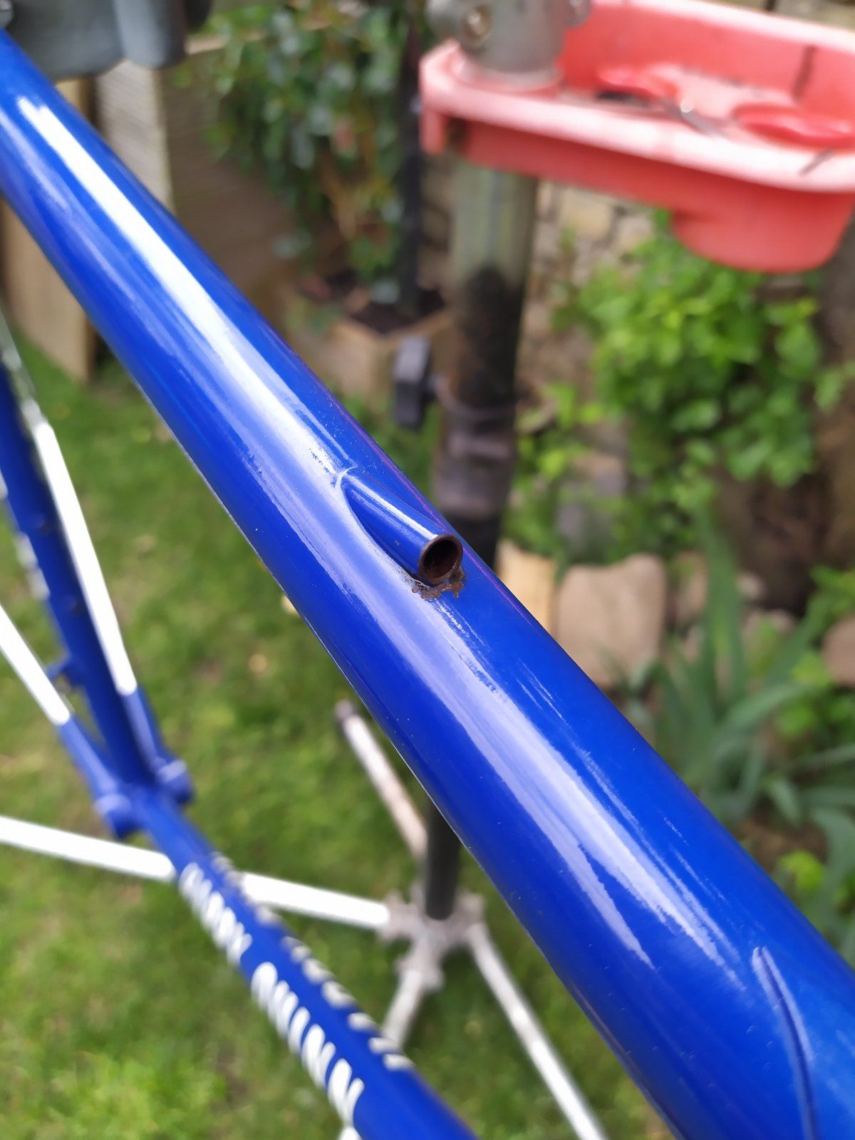

Habe am Harry leider eine unschöne Stelle am Bremszugeinlass.
Ich hätte den Rost jetzt einfach mit fertan gestoppt und dann mit Wachs versiegelt.
Was denkt ihr?
Danke!

Danke euch! Ist offenbar tatsächlich Metall und keine Plaste. Neue Überraschung - keine Ahnung von Franzosen - mein 0815-Kurbelabzieher passt nicht. Nun kann mit Schrauben also erstmal nicht weitergehen... Schade Schokolade: laut Velobase: Stronglight 93 - 23.35x1mm
und beim Innenlager - sicher auch Stronglight - gehts dann weiter...
Sieht eher nach vercchromten Metall aus statt Plaste.
Linksgewinde im Abziehergewinde hab es m.W. einige Zeit bei Campa.
Ist eine Stronglight 93 Kurbel mit einer M23,35x1 Staubkappe. Normales Rechtsgewinde, passen aber halt keine normalen Kappen. Brauchst auch einen speziellen Abzieher, wenn du die Kurbel runter haben willst.
