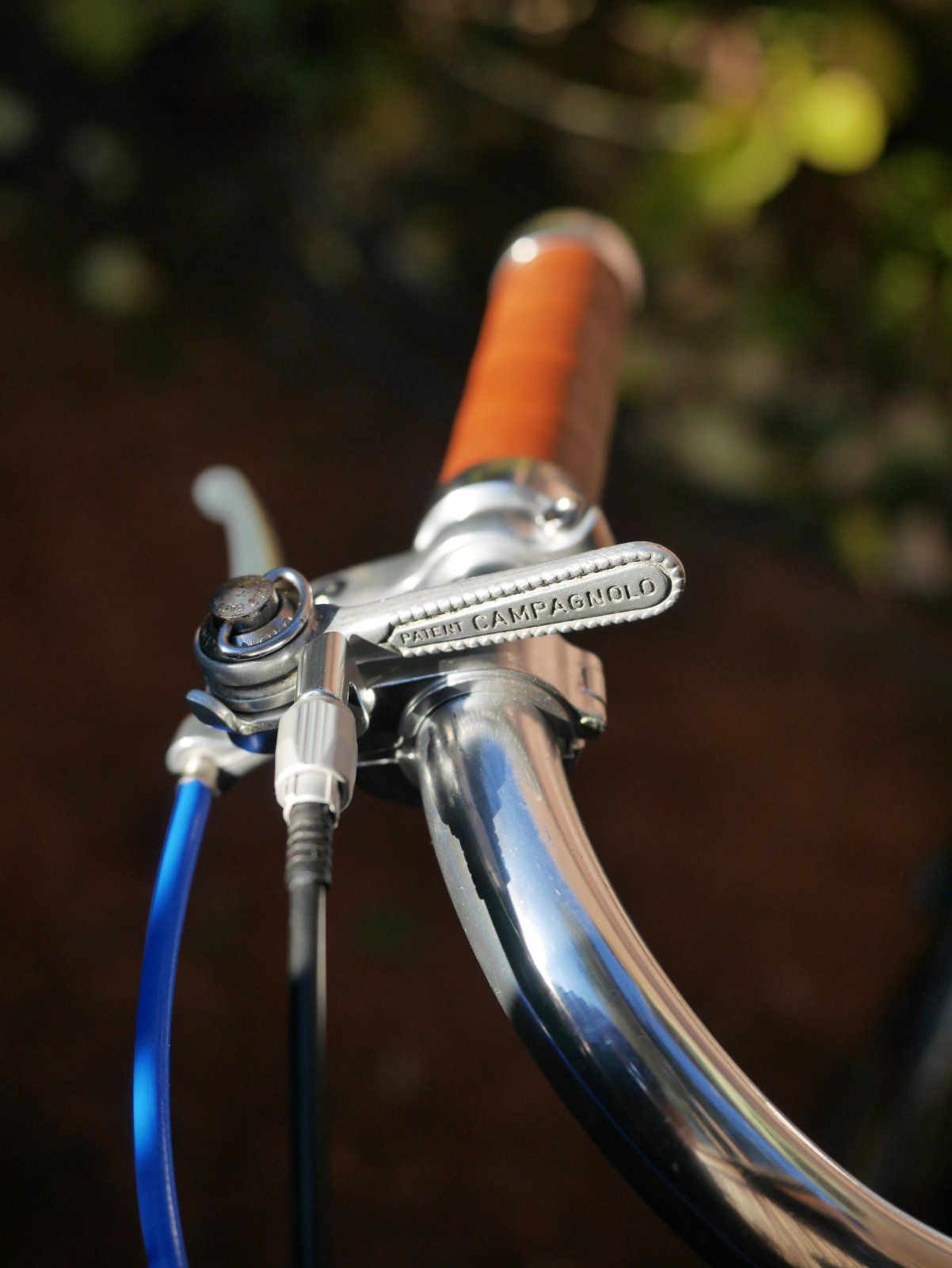

Hat jemand von euch schon einmal einen Syncro II Hebel (rechts) als Daumen-Shifter montiert?
Ich höre immer wieder, dass die Gehäuse für die üblichen Adapter (z.B. VeloOrange) einen zu großen Durchmesser haben sollen.

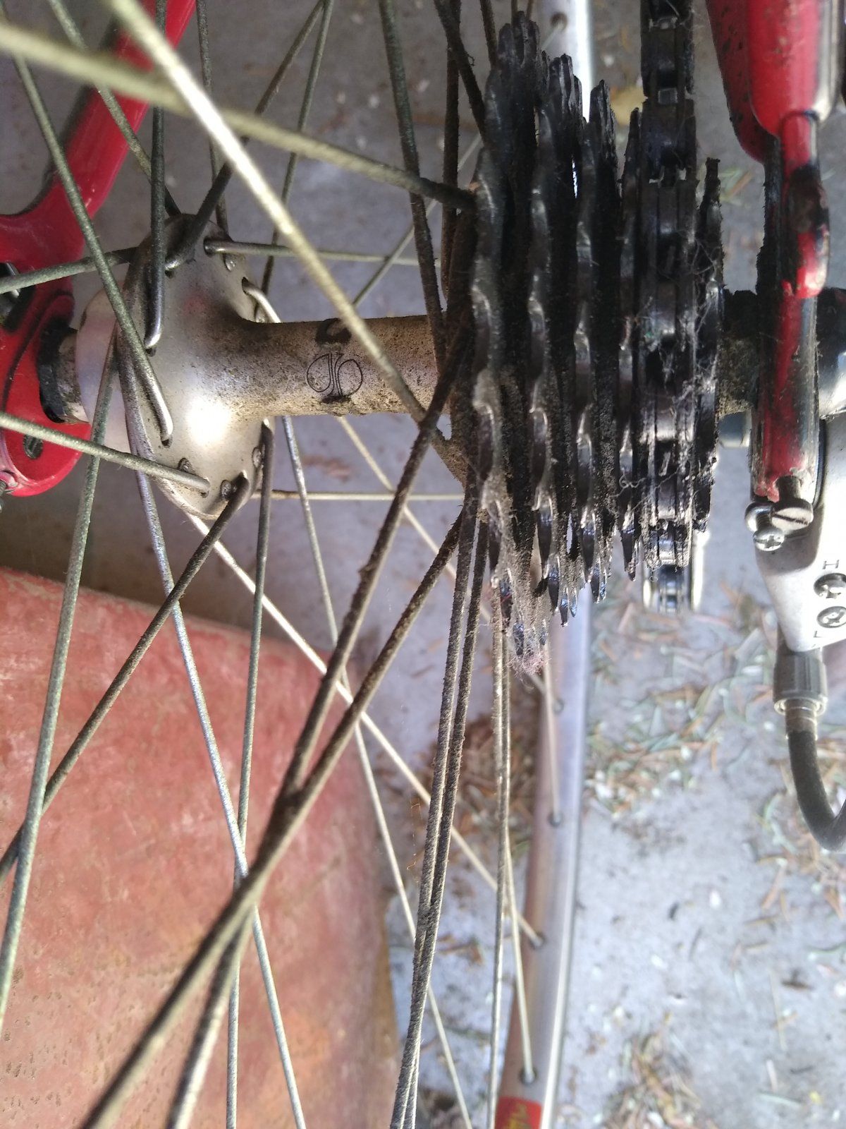

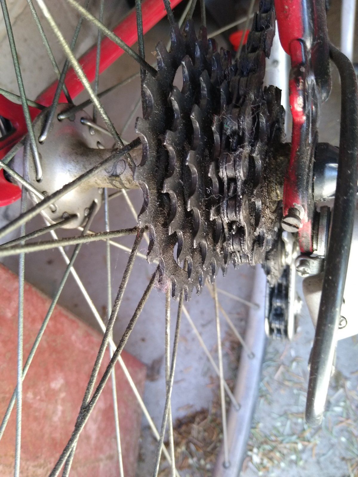

ich habe eine Frage. An meinem Peugeot Ventoux ist derzeit eine Schlauchreifenfelge mit 6-fach-UG-Schraubkranz montiert. Allerdings sind Schaltung (Shimano RD-1050) und indexierte Rahmenschalthebel für 7-fach ausgelegt. Deshalb möchte ich auf HG 7-fach umrüsten. Seit Jahren habe ich 105er-HG-Naben rumliegen, aber das Einspeichen erscheint mir wirtschaftlich nicht wirklich verhältnismäßig. Ich habe auch schon im Suche-Thread nach einem 7-fach-HG-LRS gefragt. Nun frage ich mich, welche aktuellen Alternativen ich einbauen könnte? Ggf. würde ein modernes 130mm-Laufrad passen, obwohl der Rahmen ja nur 126mm hat. Aber welche Kassette würde passen, denn komplette Laufräder mit 7-fach gibt es doch gar nicht mehr, oder? Es muss kein Luxusprodukt sein, sondern vernünftig funktionieren.

Du kannst doch den Schraubkranz gegen einen 7-fach tauschen, oder hast du eine 6-fach Kassetten-Nabe?
Mach mal bitte ein Bild.
Anbei die Bilder. Bis gerade eben dachte ich, dass ich einen Schraubkranz habe und ich ging davon aus, es gebe keinen Ersatz mehr gebe (bzw. nur teuer und gebraucht) bzw. hat ein Händler das berichtet und hier im Forum habe ich es ebenfalls gelesen. Es hieß, 7-fach ginge nur als HG und Steckkassette, also Umbau.
Tatsächlich bin ich aber bei Amazon schon auf einen 7-fach-UG-Schraubkranz von Shimano (14-28) gestoßen und habe mich gewundert, dass es die offenbar doch gibt. Ich habe übrigens noch ein weiteres Bild, falls diese beiden nicht ausreichen zur Beurteilung.

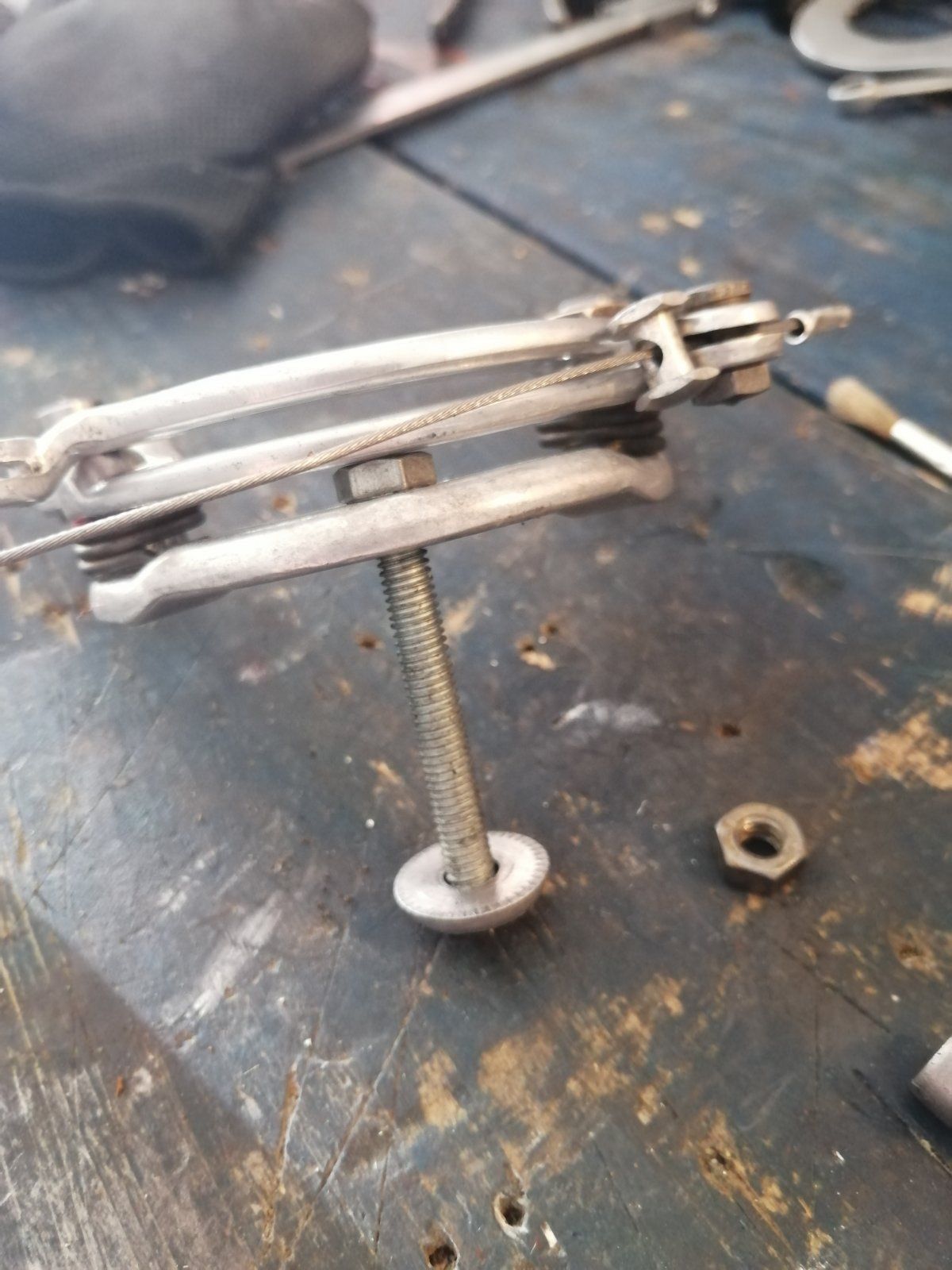

Ist es ein Sicherheitsrisiko, wenn ich bei einer Mafac Bremse anstatt der ursprünglich en Befestigungsschraube, solch eine nehme?

Gibts auf jeden Fall und ja, das dürfte ein Schraubkranz sein bei dir.
aber viell. nicht gerade bei Amazon bestellen.. ;)
Könnte natürlich knapp werden, ob du da einen 7er-Kranz reinbekommst, allerdings sind ja die Abstände zwischen den Ritzeln wohl etwas geringer.
Da können hier viell. andere mehr zu sagen..
Könnte natürlich knapp werden, ob du da eine 7er-Kranz reinbekommst, allerdings sind ja die Abstände zwischen den Ritzeln wohl etwas geringer.

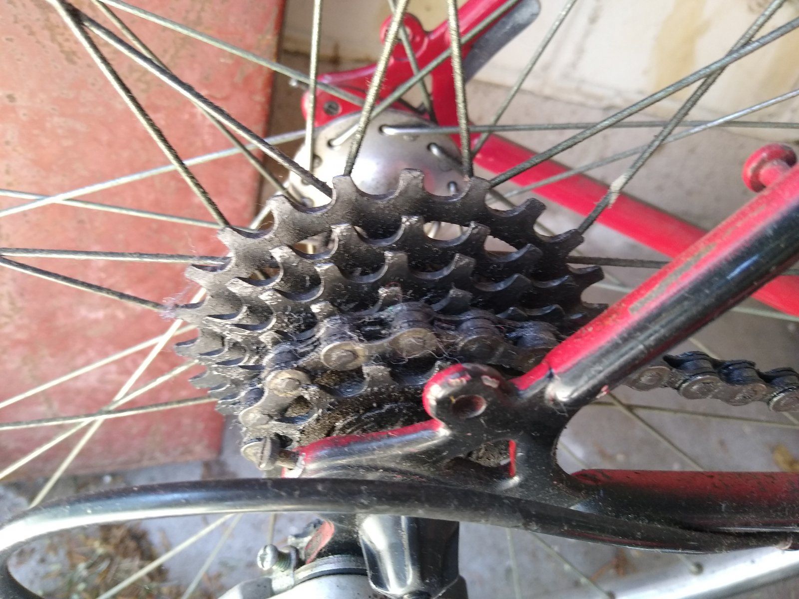

Vielen Dank für die Einschätzung. Hm, das macht mich etwas ratlos, weil ich immer wieder lese/höre, es gebe keine Schraubkränze mehr, wenn dann eben gebraucht. Nun scheint sich das aber anders anzulassen. Ich muss nicht bei Amazon bestellen, nehme gern Alternativen. Nur wenn ich das eingebe (7-fach-UG-Schraubkranz), taucht eigentlich nur Amazon auf, die das Teil neu haben. Wonach müsste ich denn konkret schauen und welche Alternativquelle gibt es? Danke und Grüße
P. S.: Hier noch ein anderes Foto aus einer anderen Perspektive.
Ja, Karsten, habe ich, entschuldige, da war eine Überschneidung. Mein Prob. ist die UG-Nabe, auf die m. W. kein HG-Kranz passt...
...dann brauchst du aber keinen Schraubkranz sondern eine Kassette.
HG-Kassetten kann man mit etwas Feilarbeit auf einen UG Freilauf montieren, nur das alte Abschlußritzel bleibt erhalten.
OK, verstehe. Ich dachte immer, dass UG automatisch gleich Schraubkranz und HG gleich Kassette bedeutet. Das heißt, dass ich den Schraubkranz aus meinem Amazon-Link gar nicht bei mir montieren kann? Dann wäre die Lösung, wie Du schreibst, eine HG-Kassette zu organisieren, abzufeilen und auf meinen Freilauf zu montieren. Welches Abschlussritzel bleibt erhalten? Von der UG-Kassette? Danke.
...ja, in zweierlei Hinsicht (hoher Schraubenkopf, Durchgangsgewinde).
Auf der anderen Seite fahren sicher genau so viele Fahrräder rum und haben nie Probleme aber wenn man es richtig machen kann, warum ein Risiko eingehen?
Danke für die Antwort!
Ich hab leider gerade keine passenden Schrauben da. Hast du eine Idee wo man eine passende Schraube kaufen könnte?
