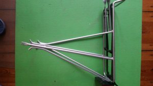

habs mal hier reingepackt:
hat jemand nen tip für guten /einfachen gepäckträger
für zwischendurch montage am stadtrad (raleigh) als tourer
(ösen zur aufnahme sind vorhanden) ?
gepäcktaschen sollen auch ran.
nach tour aber wieder einfach zu demontieren sein.
danke ....

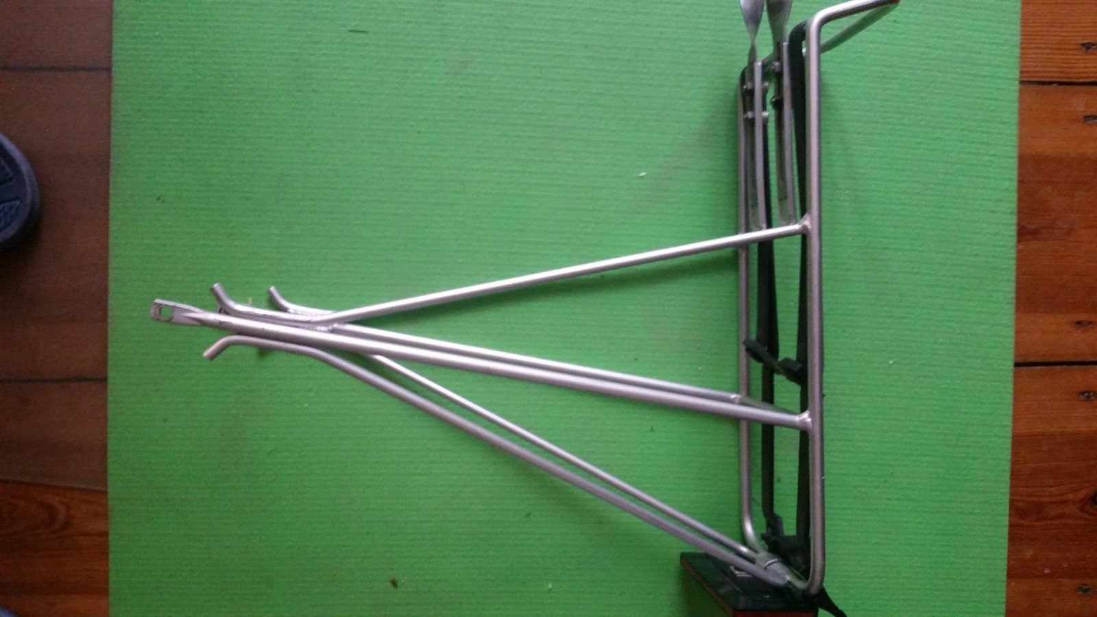

Ich habe diesen Bor Yueh und mache es so wie du - ab und zu ab und an. Die drei Streben machen ihn zusätzlich stabil, vier Befestigungspunkte.

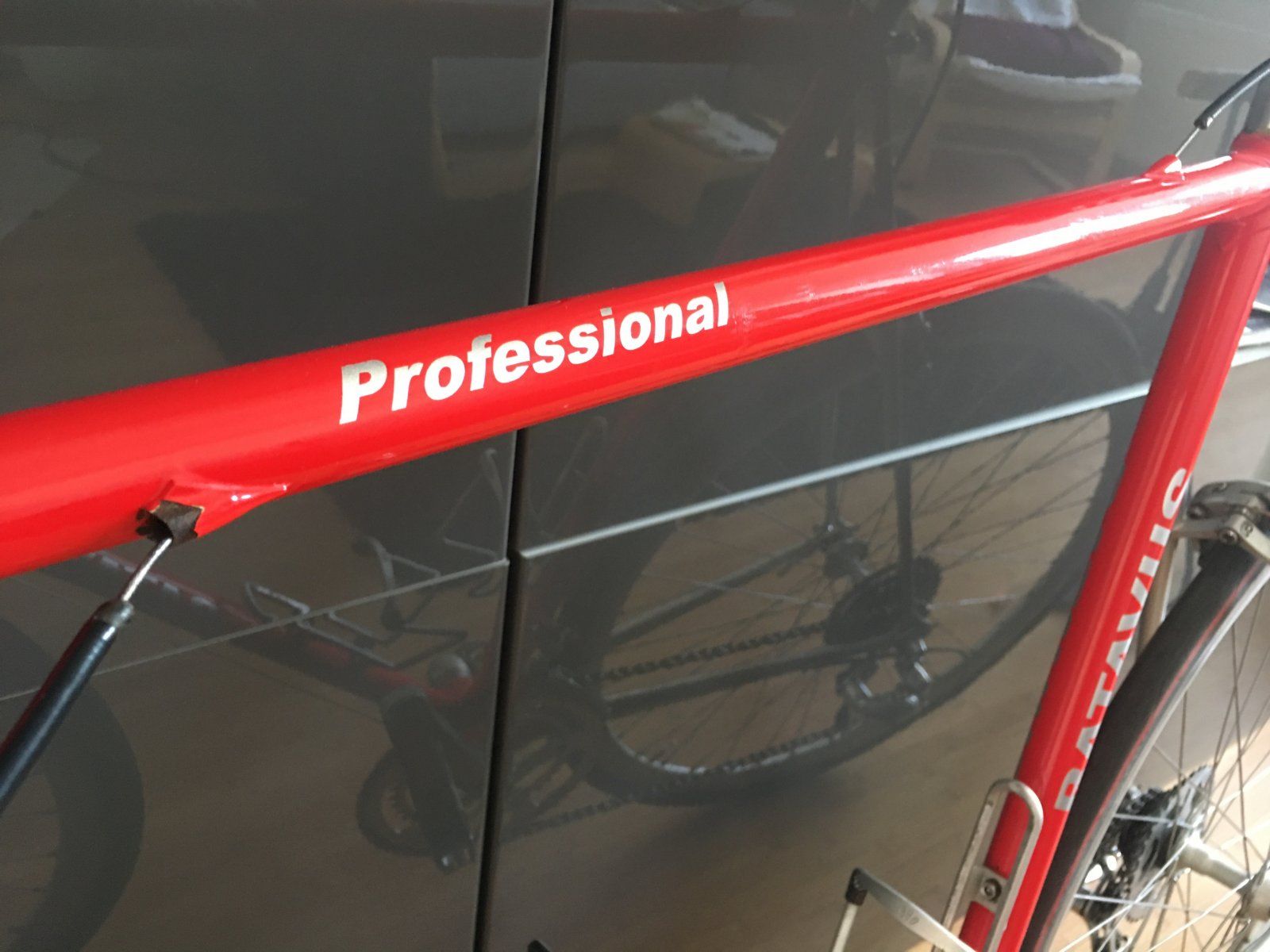

Hallo! Der Bremszug läuft ohne Hülle durch das Oberrohr. Wie sicher kann ich sein, daß innen ein intaktes Führungsröhrchen eingebaut ist?
Sonst muß ich einen weiteren Bremszug anspleißen, den von hinten durch das Oberrohr ziehen, und den dann an das Ende des neuen Drahtes spleißen um den dann von vorne nach hinten durch das Oberrohr zu ziehen, richtig?
Sonst muß ich einen weiteren Bremszug anspleißen, den von hinten durch das Oberrohr ziehen, und den dann an das Ende des neuen Drahtes spleißen um den dann von vorne nach hinten durch das Oberrohr zu ziehen, richtig?Anhang anzeigen 770759
Könntest ja mal was öliges durchlaufen lassen … mit dem anspleißen hat bei mir zumindest einmal nicht geklappt (:mad:), seitdem nehme ich festen Zwirn
Da steht ganz groß Professional drauf. Und der rahmen sieht gut aus. Ich würde keine sekunde zögern und rausziehen.

Wg Zug im Oberrohr: Kanüle für das Öl hab ich nicht hier und eine Expertenmeinung war mir zu wenig, deswegen andere Lösung: je mehr der Draht sich stauchen läßt, desto weiter ist das umgebende Rohr. Er ließ sich überhaupt nicht stauchen, steckte also in einem sehr dünnen Rohr. Hat auch alles wunderbar geklappt. Eine Hülle habe ich 5mm zu kurz abgesägt, aber klappt jetzt prima mit den Zusatzbremshebeln, im Stand merke ich an den Originalen keinen Unterschied zu vorher.
Ich hatte teflonbeschichtete Züge bestellt - wenn schon, den schon. Beim Absägen der Hüllen sah es so aus, als seien die innen mit einer Plastikfolie ausgekleidet. Was ist das?
Das ist ein Liner damit der Zug besser rutscht.
