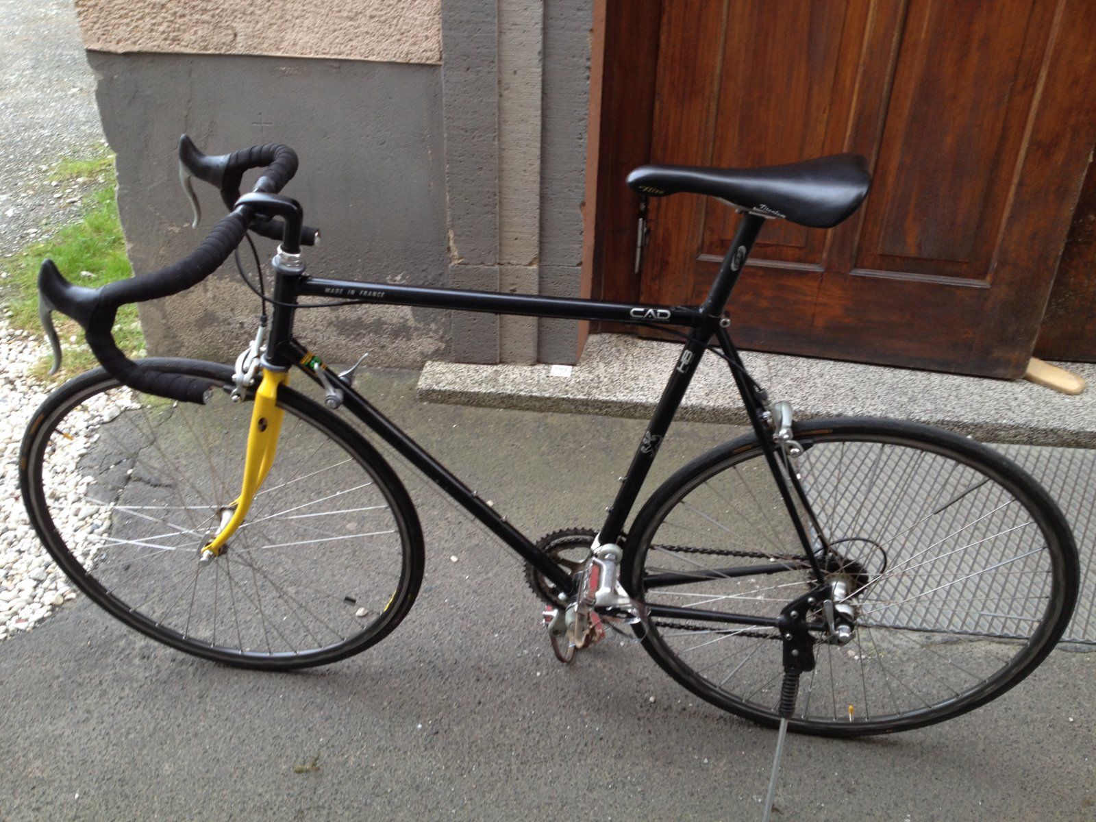

Habe auch ein Peugeot Cologne. Wenn man davon ausgehen kann, dass die wenigstens untereinander gleich sind, kann ich gerne morgen mal messen.
Meins dürfte allerdings etwas jünger sein..
