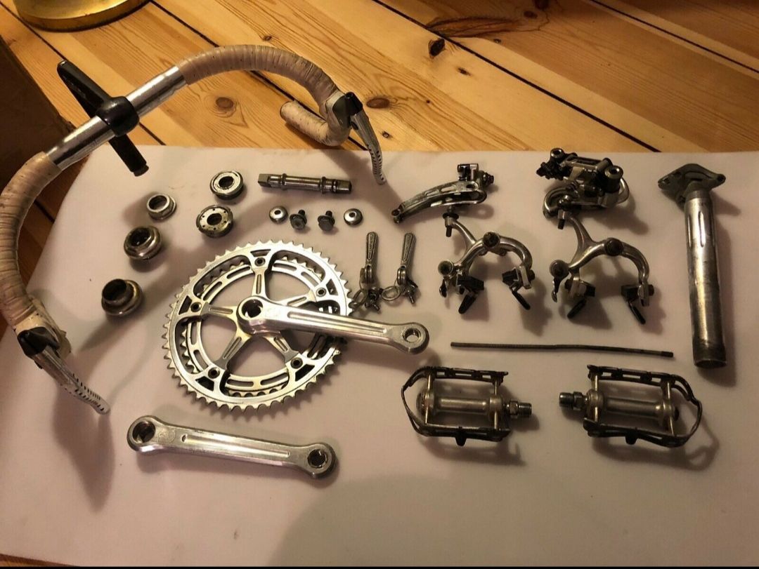

Hallo liebes Forum,
Lange nicht mehr hier aktiv gewesen.
Mir wird eine Super Record Gruppe angeboten. Außer Laufradsatz und Ritzelpaket ist alles dabei.
Bremshebel ohne Gummi, Bremszangen kurz, Sattelstütze, Tretlager, Steuersatz, Kurbel, Pedale und Schaltgruppe (Hebel, Umwerfer, SW)
Für 399€ , Screenshot ist angehängt.
Frage, findet ihr den Preis fair? Zu viel? Zustand der Teile?

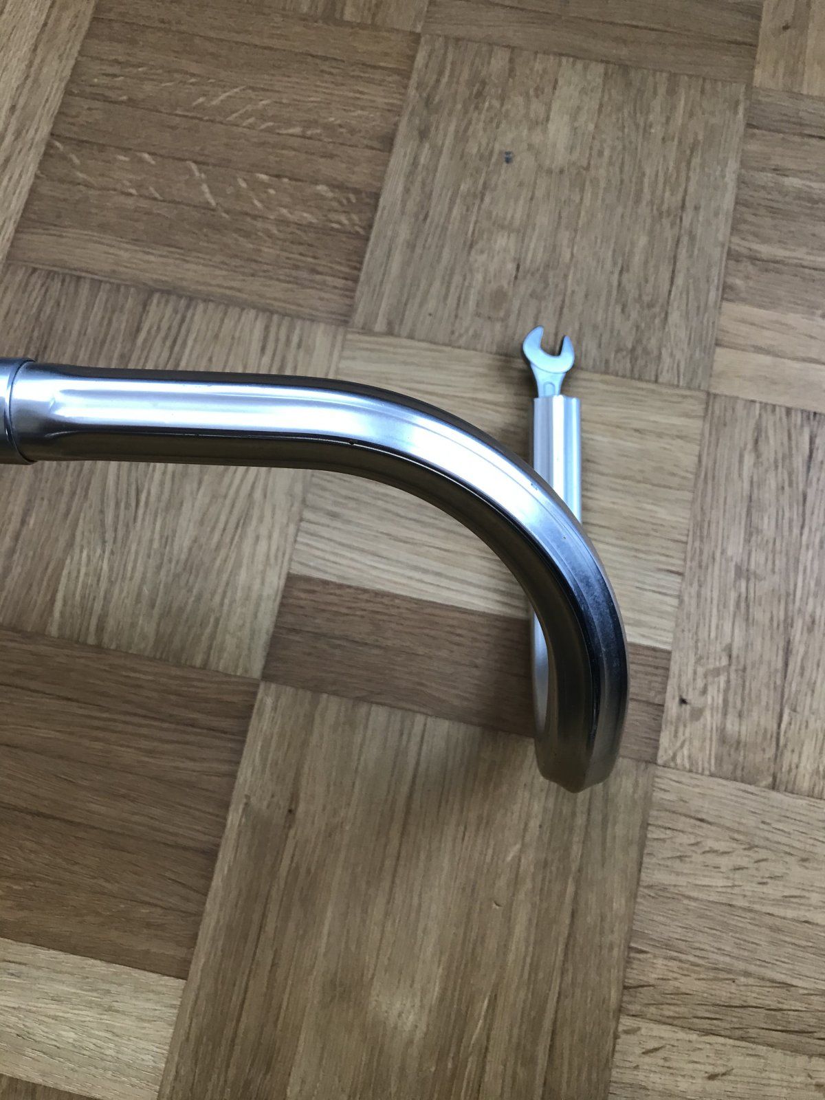

Hat schon mal jemand an einem Cinelli EXA Bremshebel montiert?
Ich wollte da vorhin mal interessehalber Suntour Superbe Pro ranschrauben, aber die Schelle lag dann nach dem Anziehen komplett am Griffkörper an und der Bremshebel war somit lose.
An das Rad sollen später Super Record Bremsgriffe.
Ich finde 400 Euro ist ein guter Preis, erst recht in anbetracht der Einzelpreise.
Ps.das Innenlager sieht nach Nuovo Record aus und die Pedale nach Nuovo Record Super Leggero, beim Steuersatz erkenne ich es nicht genau, vlt helfen diese argumente ja bei der Preisverhandlung :) wenn nicht finde ich 400 imme noch fair ^^

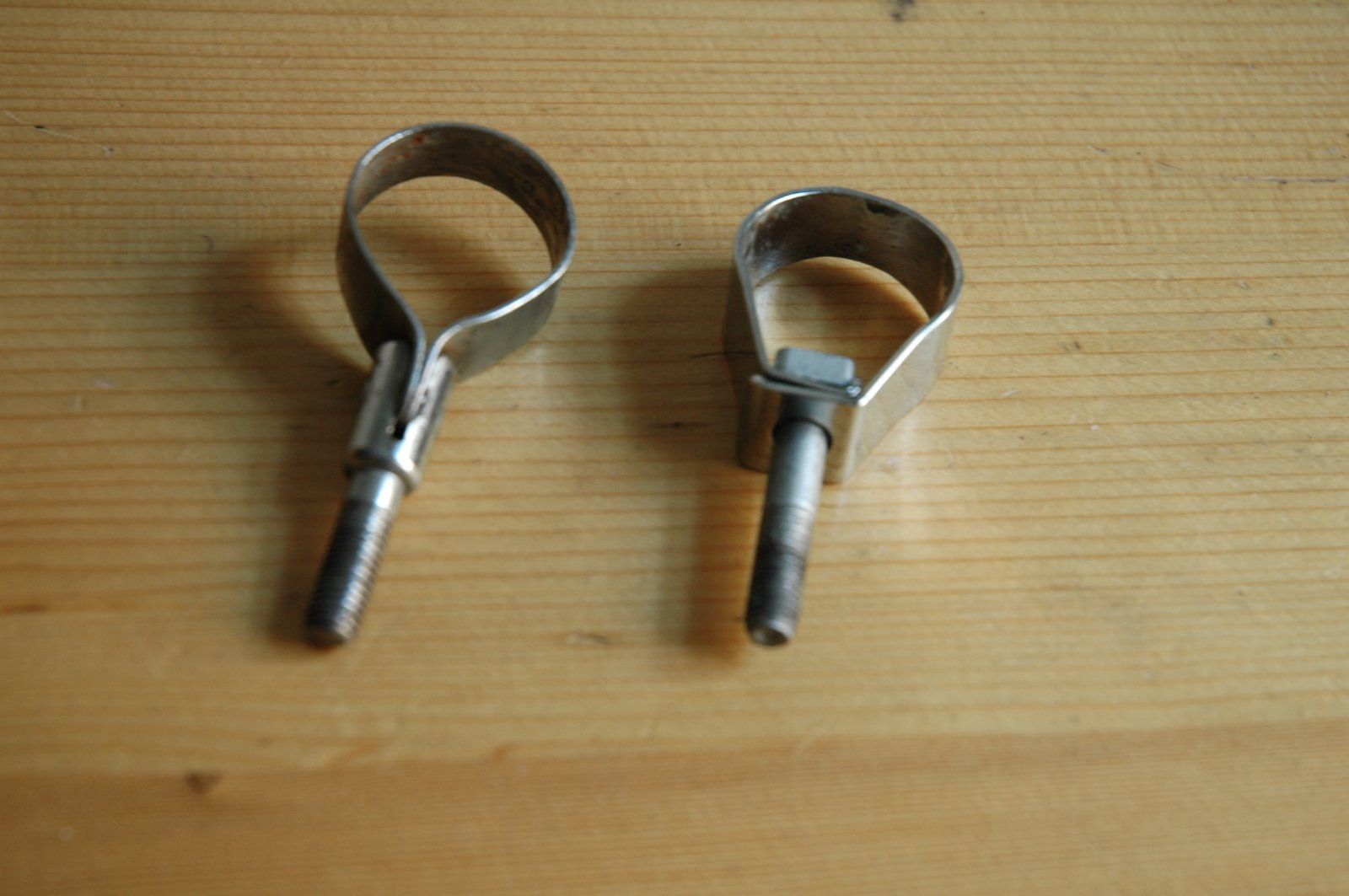

Könnte mir vorstellen, dass Du eine bessere Passung hinkriegst, wenn Du die Schellen (an drei Stellen) "knickst". Wenn die original Super Record Schellen (links) zu lang sind, kann man ne kürzere nehmen (rechts), da lässt sich die Form auch leichter anpassen (bei den SR müsste man erst den Nietstift entfernen).
Abgefahrener Lenker übrigens.

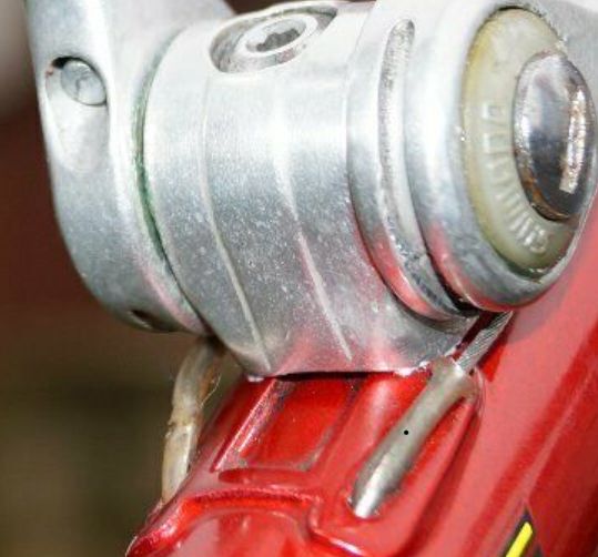

Sind diese transparenten Hüllen original bei innenverlegten Schaltzügen?
Wenn ja, gehen die bis zum Ende des innenliegenen Rohres?
Was sind das für Hüllen bzw. wo bekommt man diese her?
Das nennt sich "liner". Such mal nach "Schaltzug liner" bei Google.
Macht schon Sinn die bei Innenliegender Zugführung zu verwenden. Zumindest wenn kein Führungsröhrchen durch den ganzen Rahmen geht. Wie das im Einzelfall gelöst ist kann man aber so pauschal nicht sagen.

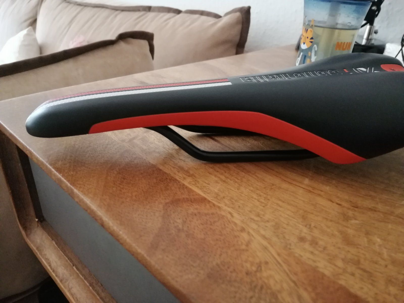

Hat jemand ne Idee wie man die Farbe dieses Sattels aufhellen könnte?
In die Sonne legen dauert mit dann doch zu lange..
