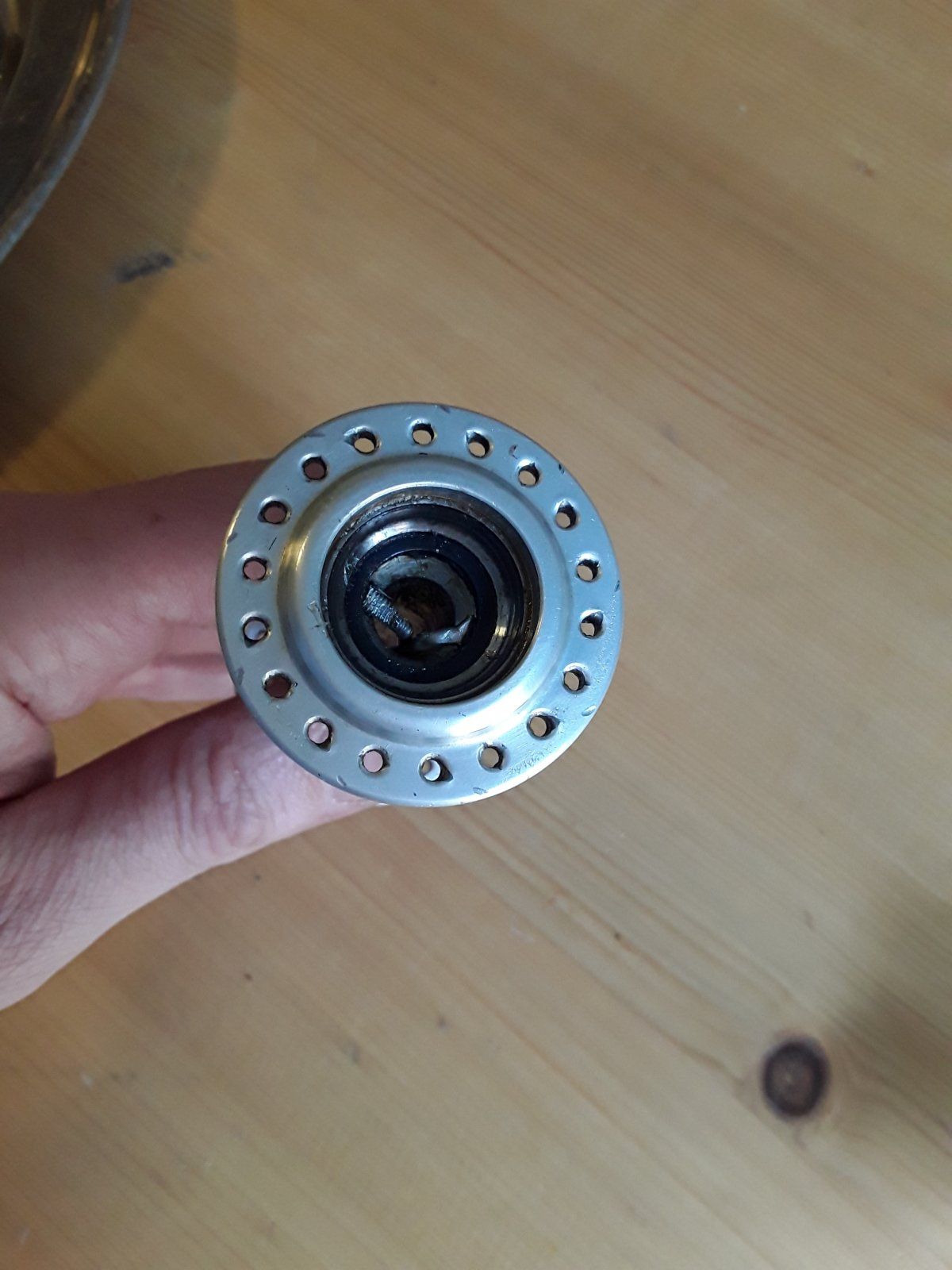

Zu wenig Fläche für ne Kralle ( Abzieher)
Es gibt einen Weg ABER dann sind sie hin

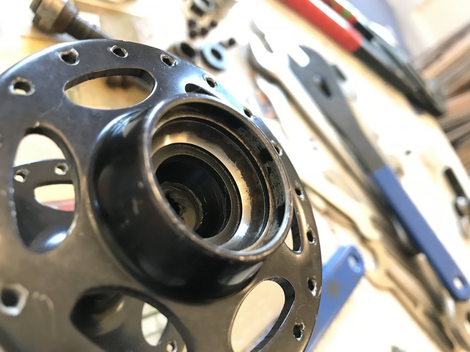

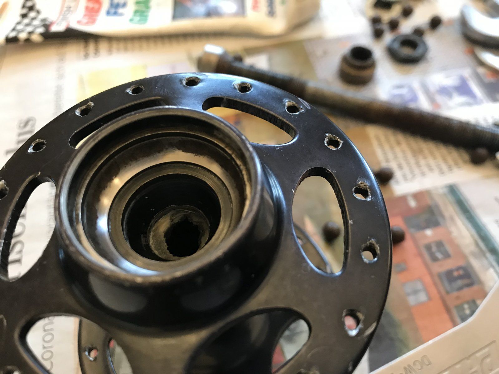

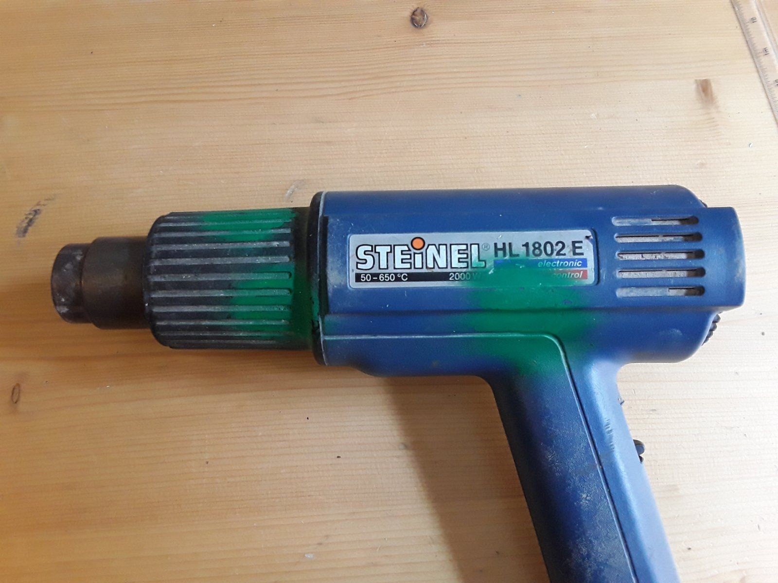

Mit Heißluftfön erhitzen und Lagerschale vorsichtig von hinten rausschieben (aufpassen, dass sie sich nicht verkantet)Gerade mal die DA Black Naben auseinandergenommen
VR super, Fett und gut
HR eine Baustelle, falsche krumme Achse musste ersetzt werden durch DA, Anhang anzeigen 754444Kugeln natürlich auch.
Aber die Lagerschalen sehen mies aus - siehe Foto...
Frage:
Wie bekommt man die raus?
Dann würde ich meine NF Nabe gänzlich ausweiden...
Oder einfach neue Kugeln rein und hoffen?Anhang anzeigen 754443Anhang anzeigen 754444

so was in der Art sollte auch für die DA passen.Gerade mal die DA Black Naben auseinandergenommen
Frage:

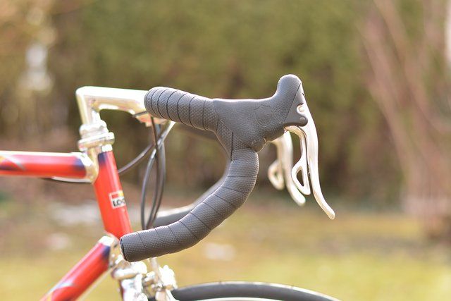

Heyho,
ich bin aktuell dabei mein Zircone aufzubauen.
Ich möchte gern den Zircone Vorbau nutzen, welcher aber 31,8mm Klemmung hat.
Verbaut wird Campa Chorus 10x (alu natur).
Könnt hr mir einen schönen passenden silbernen Lenker empfehlen?
Er sollte unbedingt optisch und von der Form her zum Rad passen.
Danke!

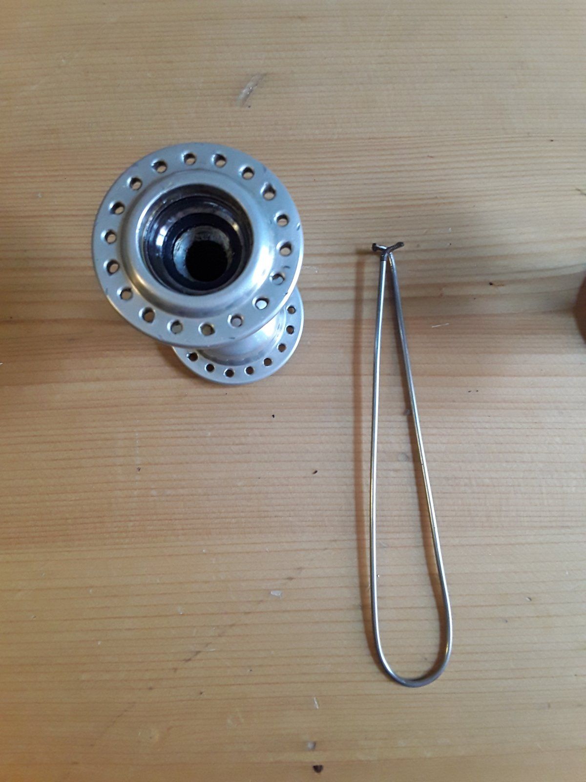

Das geht, da kommt man zwischen, viel Kraft braucht man nicht, die Schale ist nach dem Erhitzen ja lose. Ich nehme immer einen krummen Schraubendreher. Geht auch mit einer entsprechend bearbeiteten Speiche:Schau dir Mal genau an wie die Schale sitzt
Sie steht nicht vor ,wo man schieben kann
Das silberne ist die Schale,das schwarze ist der Nabenkörper

Ja, @Olddutsch hat sicher Recht, hab grade noch mal nachgesehen. Bei diesen alten DA Naben hat man da wohl keine Chance. Bei den etwas neueren Shimanonaben passen diese Campa-Austreiber aber auch. Ich denke aber das bei diesen Schalen und der Korrosion keine Freude mehr aufkommen wird.Danke dir, aber @Olddutsch hat schon recht - da kann man kaum ansetzen, weil keine (klare) Kante.
Was willst du denn für Ergos da dran bauen? Bei modernen 11s ist der Ritchey sicher gut. Der Nitto sieht aber auch geil aus, kostet aber fast das dreifache.Was würdest du empfehlen?

Ich würde von der Form her auch auch Ritchey bevorzugen.Da sollen 10x Campa Chorus dran (Alu natur).
Meinst der Ritchey geht?
Der Nitto is halt schon arg kompakt , gefällt ma aber auch jut.
