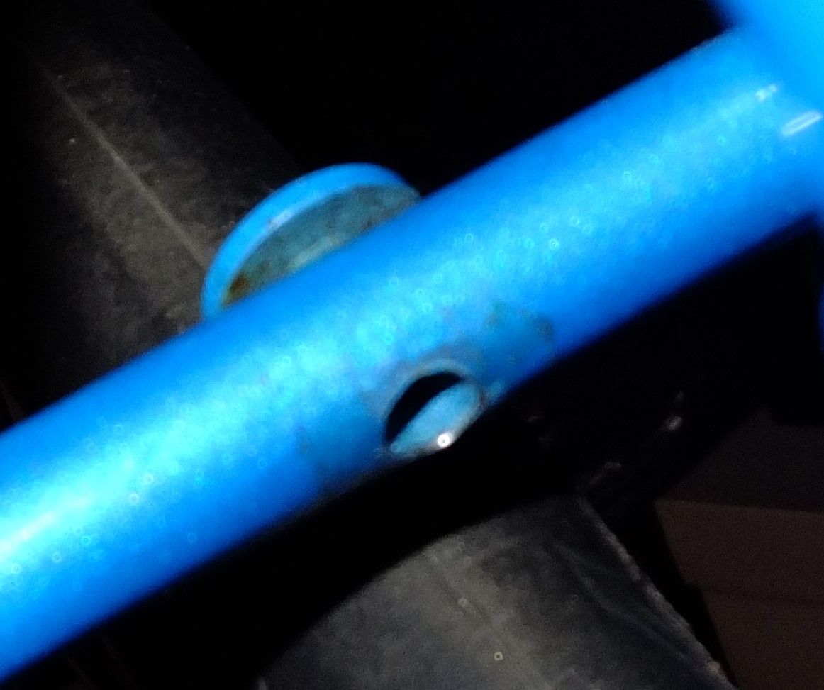

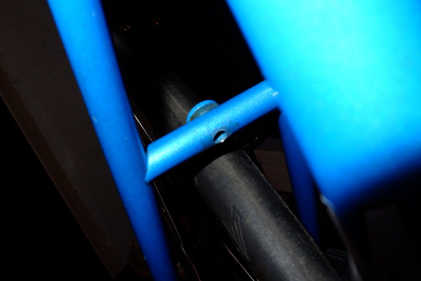

Hilde das ist , mit Verlaub , Lötzinn , an der Stellle hinten findet gar nichts statt , da wo der Bremsbolzen auf die Anschraubfläche gezogen ( an der man normal auch die Zackenscheibe zwischenlegt ) versucht die Bremskraft den kpl. Steg zu verdrehen .
Die Bremse kann unmöglich auf dem Steg verdreht werden , dazu müsste ja diese lose sein , wird von der aber Mutter angepresst , da tut sich genau nichts .

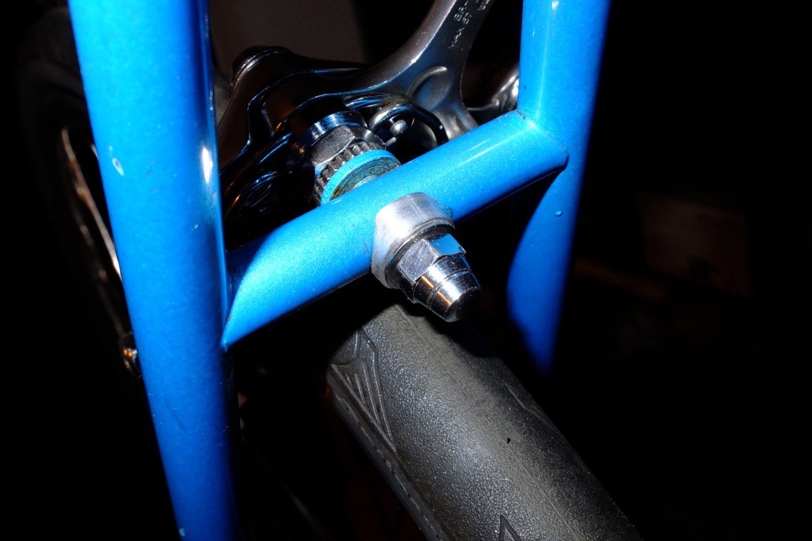

Ich finde nur das es schrottig aussieht den vorstehenden Teil der Hülse einfach aus dem Steg rausschauen zu lassen , ordentlich Rahmenbauer machen das so ( 1.Bild ) aber das macht ja Arbeit , damit es montiert so aussieht ( 2. Bild ) .:rolleyes:
Die "Lösung" da einfach eine U-Scheibe vor die Hülse zu machen ( die ja viel größer aussen ist als die Hülse selbst) und dann eine Mutter davor sieht einfach billig aus , das ist nur Geschmackssache , funktionieren tut das auch , aber eben nur auch:D .

Mit der Kraft meine ich, dass diese halbrunde Scheibe sich ja nicht direkt an der Hülse abstützt, sondern halt am Röhrchen. Die Mutter zieht aber über den Bremsbolzen an der Hülse. Egal, die Kräfte werden wohl aushalten, das wird also nicht das Argument sein. Nur, was du halt schöner findest, empfinde ich eher als Bastellösung. Da haben wir anscheinend verschiedene Schönheitsideale. Für mich sieh deine Lösung eher so aus, als ob der Hersteller keine Lust hatte, da eine plane Fläche zu schaffen an der man etwas festschrauben kann, ohne sich Speziallösungen zu beschaffen. Aber so ist wenigstens gewährleistet, dass wir uns beim Rahmenkauf nicht in die Quere kommen. ;)
doch die Hülse ist am Ende nur Verrundet , dem Steg angepasst , ist aber da , und die Aluhohlscheibe drückt auf das bogenförmige Ende der Hülse , unsichtbar sozusagen , genau wie die plane U-Scheibe , das Rohr vom Steg wird nicht gedrückt , das ist eine Fehlannahmen von dir , verstehst .
Aber nur, wenn die Hohlscheibe (oder wie nennt man das genau?) perfekt den Durchmesser des Röhrchens annimmt und das Loch darin den passenden Durchmesser hat. Leider gibts diese Röhrchen ja in verschiedenen Durchmesser, da ist die Chance, dass es nur so lala passt, erhöht. Du kommst ja aus der Branche und achtest drauf, aber der Durchschnittsbastler auch?
Das hier ist eine Sache für uns , nicht für Amateure....:cool:
Selbige lernen hier kostenlos dazu .?
Wie sich diese Scheiben nennen , keine Ahnung :rolleyes:
jedenfalls ist da immer ein 6mm Loch drin .
