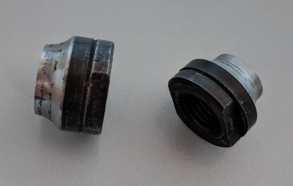

beim zerlegen einer Miche Nabe hat sich leider herausgestellt, dass die Konen Pitting zeigen (M9 vorne und M10 hinten).
Von Miche finde ich leider keinen Ersatz. Weiß jemand wo man das kaufen könnte, oder sind eventuell andere Konen kompatibel?
691152
Ich finde bisher nur Shimano-Konen die nicht so hoch bauen. Bei ebay habe ich ebenfalls welche ohne Marke gefunden, dort sind die Laufflächen aber nicht poliert, was mich verunsichert (Bsp. M9):

Hi,
https://www.ebay.de/itm/Vorderer-Nabenkonus-NH-307QR-M9/392230101955
Also die Konen haben Gewinde M9x1 und M10x1 , nicht M9 oder M10 , das ist was ganz anderes.
Ist Miche nicht ein italienischer Hersteller ?
Bist du sicher das die nicht etwa das Gewinde haben , das auch andere ital. Hersteller ( Campa/Gipiemme z.B.) haben , nämlich
9mm und 10mm mit jeweils 26 Gang pro Zoll nicht glatt 1mm Steigung ?
Ich weiss das so nicht .
Notfalls musst du halt kpl. Achsen in die Naben setzen , nämlich die die du in ebay aufgetan hast , die passen in (fast) alle Naben rein
Das die Laufflächen von Konen nicht geschliffen , sondern "nur" gedreht sind , ist heute ein nicht mehr so kritischer Unterschied , da moderne Drehmaschinen/ Werkzeuge die Oberflächengüte genau so gut können .
Kann ich bestätigen, die Michenabe, mit der ich zu tun habe, lehnt Shimano-Konen ab.
Danke für die schnellen Antworten. Das ist leider schlecht, ich finde keine Konen mit M9x26, außer überteuerte Campagnolo bei eBay (7,50€ für einen Konus (Auktion) oder 59€ für 2x VR NOS... etwas zu teuer).
Wüsstet ihr noch Alternativen?
Und wie ist Pitting bei Naben eigentlich zu bewerten? Werden die Naben dadurch unbrauchbar (ist für ein Stadtrad) oder sind die Auswirkungen in der Praxis gar nicht sooo schlimm?
Du könntest die Konen samt achse austauschen. dann kann dir die steigung egal sein. allerdings müsstest du auch die Muttern auswechseln. am besten eine Komplette Nabe mit intakten Konen und gerader Achse zum ausschlachten.
Ich könnte also z.B. eine Achse wie diese hier verwenden?
https://www.ebay.de/itm/Fahrrad-Ach...mm-M9-x-1-mm-NOS-ORIGINAL-PIEPER/113728665916
Meine Bedenken wären gewesen ob die Lauffläche der Kugeln dann auf dem gleichen Radius wie bei der Miche-Achse ist, oder ob sich das unterscheidet. Aber wenn das ginge wäre das eine einfach Lösung, danke für den Vorschlag.
na den besser nicht. der ist mehr Repro als NOS. Da kannst du gleich die alten aufpolieren und weiter verwenden.
wenn du nicht die gleiche verschlissene Laufbahn verwendest wäre das unter umständen gar nicht mal so schlecht. allerdings wirdst du ohnehin probleme mit der einbaumaß bekommen und brauchst unter umständen auch noch verschieden dicke unterlegscheiben. was auf jeden fall passen muss ist der Gesamtdurchmesser der Konus.
Deine Bedenken sind unbegründet , die Universellen Achsen habe ich schon "sonstwo" eingebaut , es gab nur einmal ein kleines Problem , die Konen passten nicht durch die Dichtkappen bei irgendwas exotischem von Nabe .
Der Radius von den Konen und den originalen Lagerschalen harmoniert in jedem Fall , deine Annahme die Radien würden exakt dem Kugelhalbmesser entsprechen ist irrig , der Radius der Kugeln ist bei einem Konuslager immer kleiner als der der Laufbahnen
Anbei 2 ebay Fotos zu : Hohlachse als Suchbegriff , und sogar geschliffene Laufbahnen gibt es da für kleines Geld .
Mach dir nicht ins Hemd , dat geiht ...
Und von Pitting zerbröselte Laufbahnen "aufpolieren" ist der Versuch ein totes Pferd zu reiten , das Material ist ermüdet und erst einige zehntel mm tiefer wieder tragfähig , polier mal ein paar zehntel mm von gehärtetem Stahl ab , damit bist du bis Rentemeintritt voll dabei , und die Geometrie muss ja auch noch stimmen , solche Vorschläge gibt es nur in Foren ...

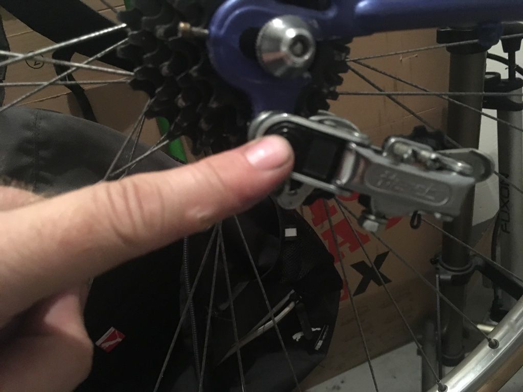

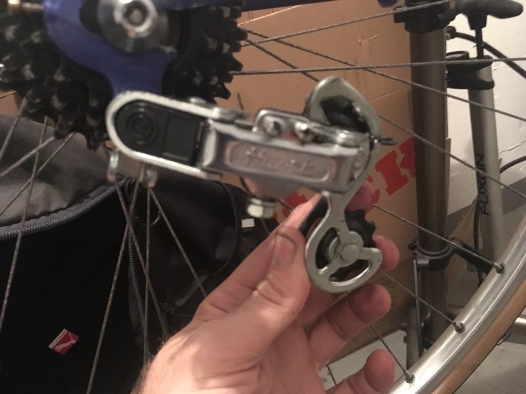

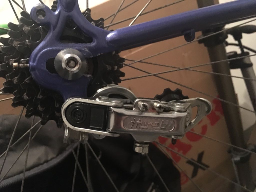

Hallo zusammen, bei der Montage eines Huret Schaltwerks ca. 1979 stellt sich mir folgende Frage: Kann es sein, dass am Schaltwerk nur eine Achse drehbar ist? Also nur der Ausleger mit den beiden Röllchen, oben am Ausfallende aber nicht? Der obere Teil ist schwenkbar, aber nicht drehbar. Sieht aber aus, als ob in dieser Position alle Ritzel bedient werden könnten. Siehe Bilder - da, wo ich draufzeige, dreht sich nix. Das kann doch nicht richtig sein, oder? Danke & Gruß!
Anhang anzeigen 691490Anhang anzeigen 691491Anhang anzeigen 691492
Ich habe das so in Erinnerung :
Der Bolzen der duch das Schaltauge kommt schaut rückseitig ca. 5mm raus und da kommt eine flache M10x1 Mutter drauf , damit wird der Bolzen gekontert , der wird also nicht wie sonst festgezogen , sondern mit der Mutter wird die Schaltung
spielfrei eingestellt , damit die auch oben schwenken kann.
Dazu gehörten auch noch 2 spezielle dünne Federstahlbleche ( sowas wie Anlaufscheiben ) mit einer Klinke und einer Nase dran als Schaltungsanschlag an dem Haken vom Ausfallende .
Wenn du die Scheiben nicht hast kannst du die Schaltung nicht sinnvoll anbauen !!
Bild hab ich davon nicht , musste mal ergoogeln.
Danke! Ok, sollte sich also schon bewegen, ja? Die Federstahlbleche wie beschrieben sind vorhanden. Da ist ein Gewinde in dem Schaltauge, der Bolzen hat einen Inbus Kopf. Und die flache Mutter ist ebenfalls vorhanden. Dann setze ich mich noch mal dran....
Edit: Jo, super - geht ja aus der Zeichung hervor, dass es sich auch in der Achse bewegen muss. Also weiterbasteln... danke nochmal!
