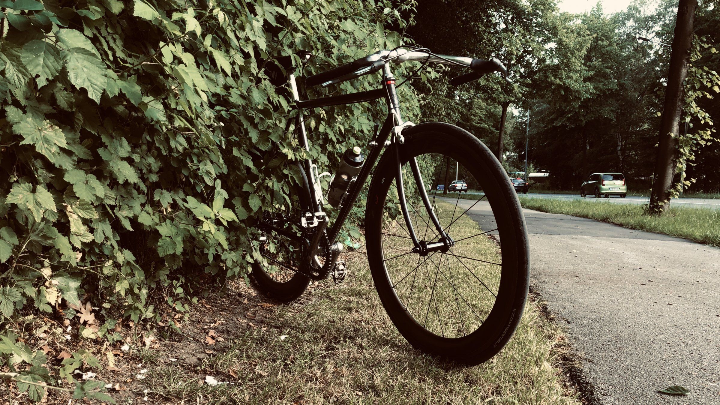

Die Schaltröllchen von meinem DA 7402 Schaltwerk haben seitlich großes Spiel. Fühlt sich kaputt an. Ich würde die gern ersetzen. Was könnt ihr empfehlen? Qualität sollte passen. Originalität ist mir an dieser Stelle nicht so wichtig. Geht auch was Modernes?
Muss man bei der 8 Fach Dura ACE auch ne 8-Fach Kette fahren? Oder geht auch 9-Fach? Hat das vielleicht sogar Vorteile bezüglich der Lautstärke?
Rad ist ein 89er Giant Peloton Superlite und wird ausgiebig für schnelle Touren genutzt.

Beide Schaltröllchen? Der Trick bei der indexierten Schaltung ist dass das obere Schaltröllchen schwimmend auf einer Führungsbuchse läuft und seitlich verschiebbar ist damit das Röllchen unter dem Ritzel laufen kann ohne dass es rattert. Beim oberen muss das also so sein.
Die 9fach-Kette ist etwas schmaler, kann also später am Umwerfer schleifen. Ansonsten wüsste ich nicht welche Lautstärke Du meinst :)

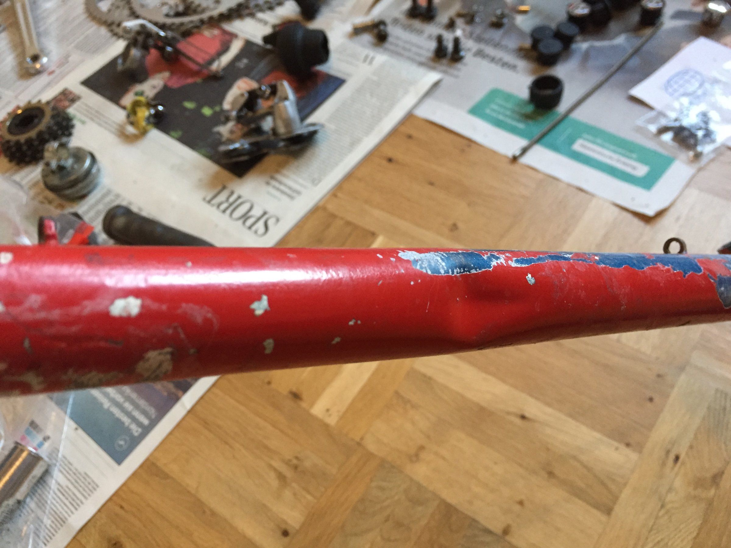

Ich hab ne Delle im Oberrohr, nix dolles aber ich würde es lieber reparieren (mit lot füllen lieber nicht). Hat jemand schonmal diese Methode mit rund ausgeschnittenen Blöcken probiert? Ich dachte wenn man sachte rangeht kann da nicht allzuviel schief gehen. Danke im Voraus!

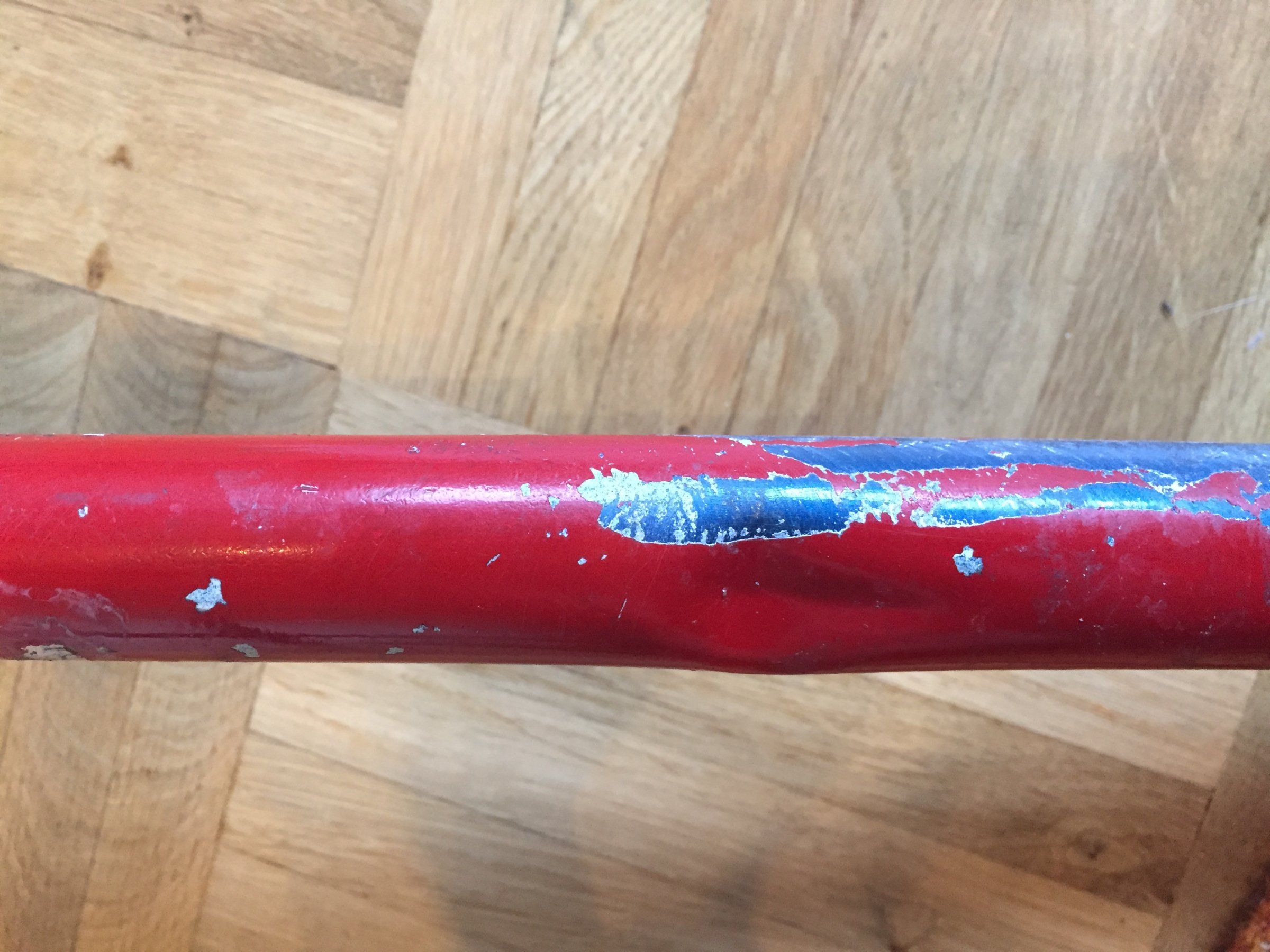

Nochmal verformen is mehr stress fürs Material als die Delle da lassen wo sie ist
am schonesten u haltbarsten wäre mit Karosserie Zinn arbeiten
Lack is eh hin auch bei den Formstücken
Lack muss leider so oder so ab. Da das oberrohr ja hauptsächlich zusammendrückende Kräfte aushalten muss wäre doch da die runde Form des Rohres vielleicht ausschlaggebender als der zusätzliche Stress aufs Material?
da müssen dann andere Foristen was zu sagen,da ich prackmatiker bin u kein Volkshochschul absolvent;)

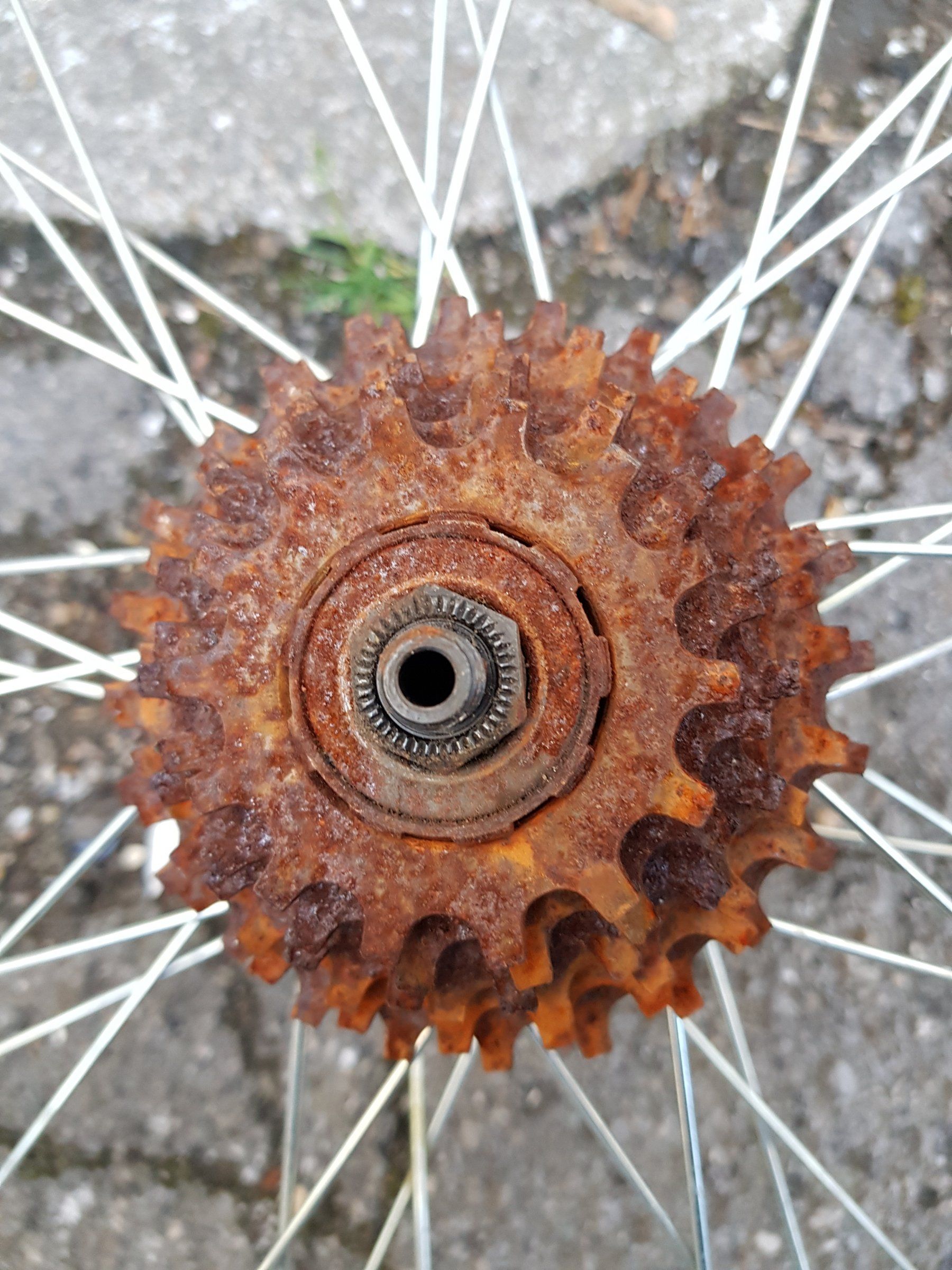

Kann mir jemand sagen was für einen Kassettenabzieher ich hier für Brauche? Hab nicht so viel Ahnung davon und auch leider nur einen kleineren Abzieher Zuhause.
Sieht mir nach Shimano UG aus. Brauchst du zwei Kettenpeitschen für. Mit der einen hältst du eines der hinteren Ritzel fest und mit der anderen löst du das kleinste Ritzel vorn. Feddisch
Interessante Methode die aber ja einen exakt passenden Klotz ( in Hälften ) vorraussetzt , hast du so etwas ?
Und ja , die Zylinderform des Rohres ist natürlich stabiler .
Auf Druck wird das aber nicht beansprucht sondern auf Biegung/Verwindung im Betrieb .
Auch Knickung könnte eine Rolle spielen ( besonders wenn man da was drauf schmeisst oder das Rad mit dem Rohr an einen Pfosten oder Ecke lehnt , was hir wohl passiert ist ... ).
Das zurückformen des Stahls tut dem nichts , solange man das nicht zig mal macht .
Noch nicht, aber meiner Recherche nach müssten ein columbus SL oberrohr genau einen Zoll bzw 25.4mm Durchmesser haben, Bohrer in 1“ sollten leicht zu bekommen sein.
Okay, die Frage ist bei der Delle leider ob sich die Mühe überhaupt lohnt, ist n dickes Ding :(
