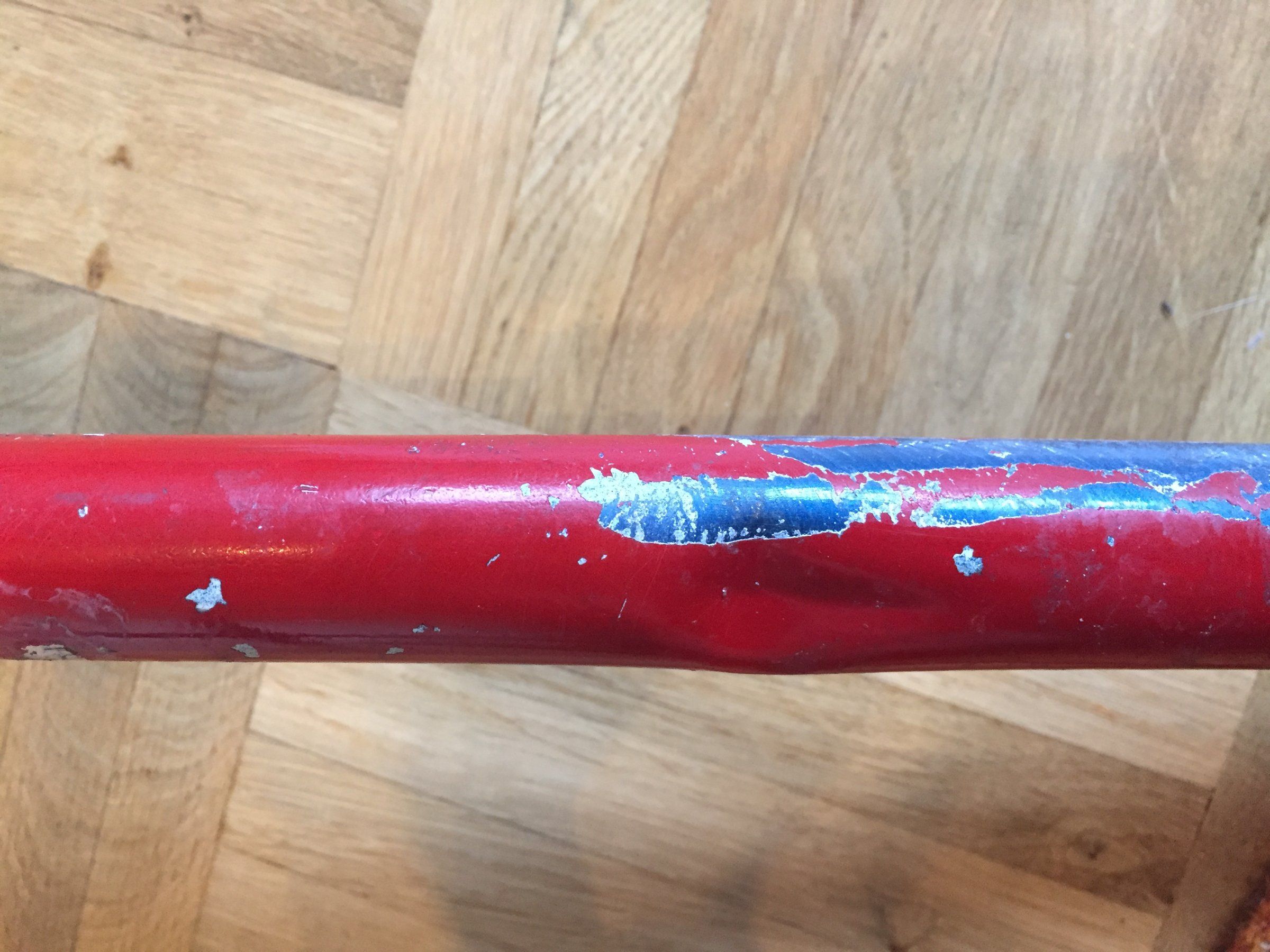

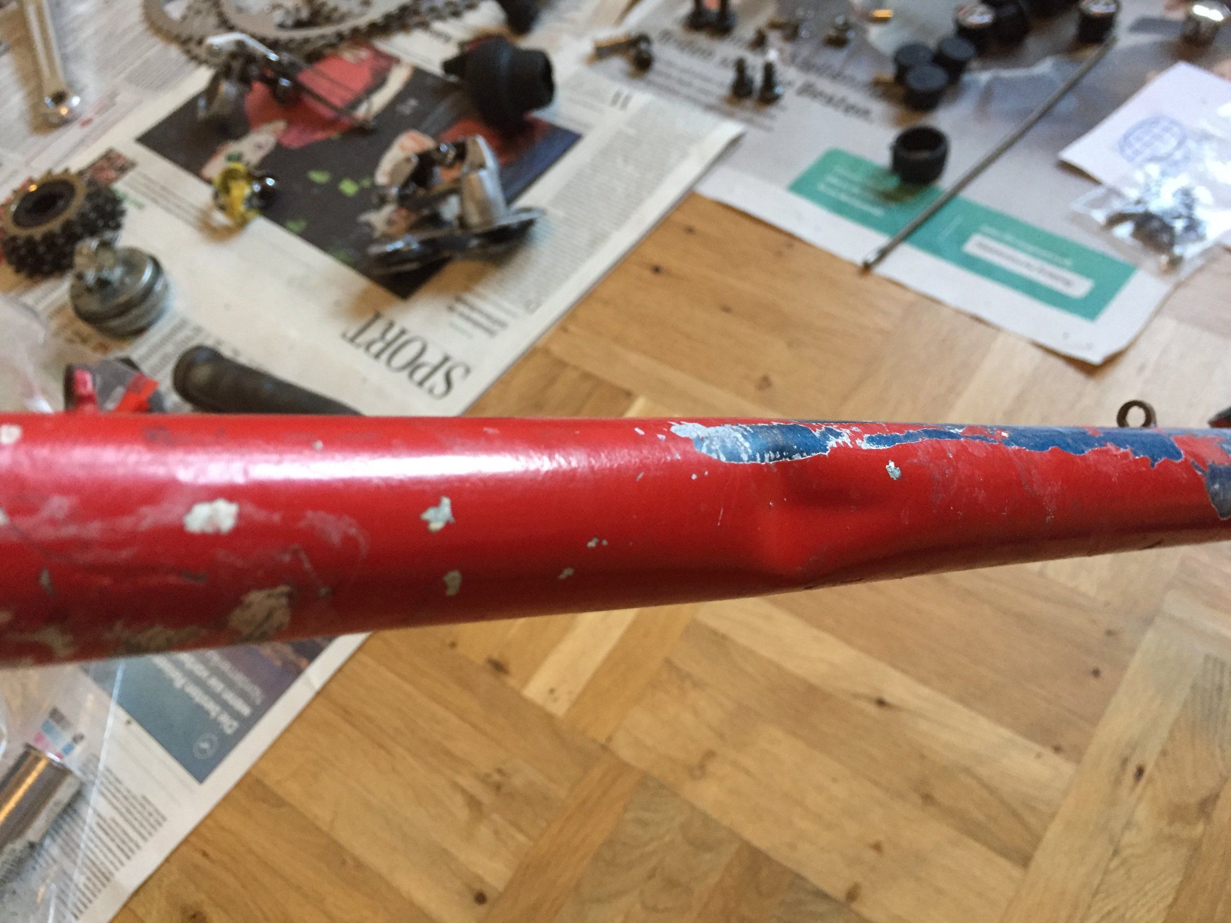

Noch nicht, aber meiner Recherche nach müssten ein columbus SL oberrohr genau einen Zoll bzw 25.4mm Durchmesser haben, Bohrer in 1“ sollten leicht zu bekommen sein.
Okay, die Frage ist bei der Delle leider ob sich die Mühe überhaupt lohnt, ist n dickes Ding :(
Meinungen?

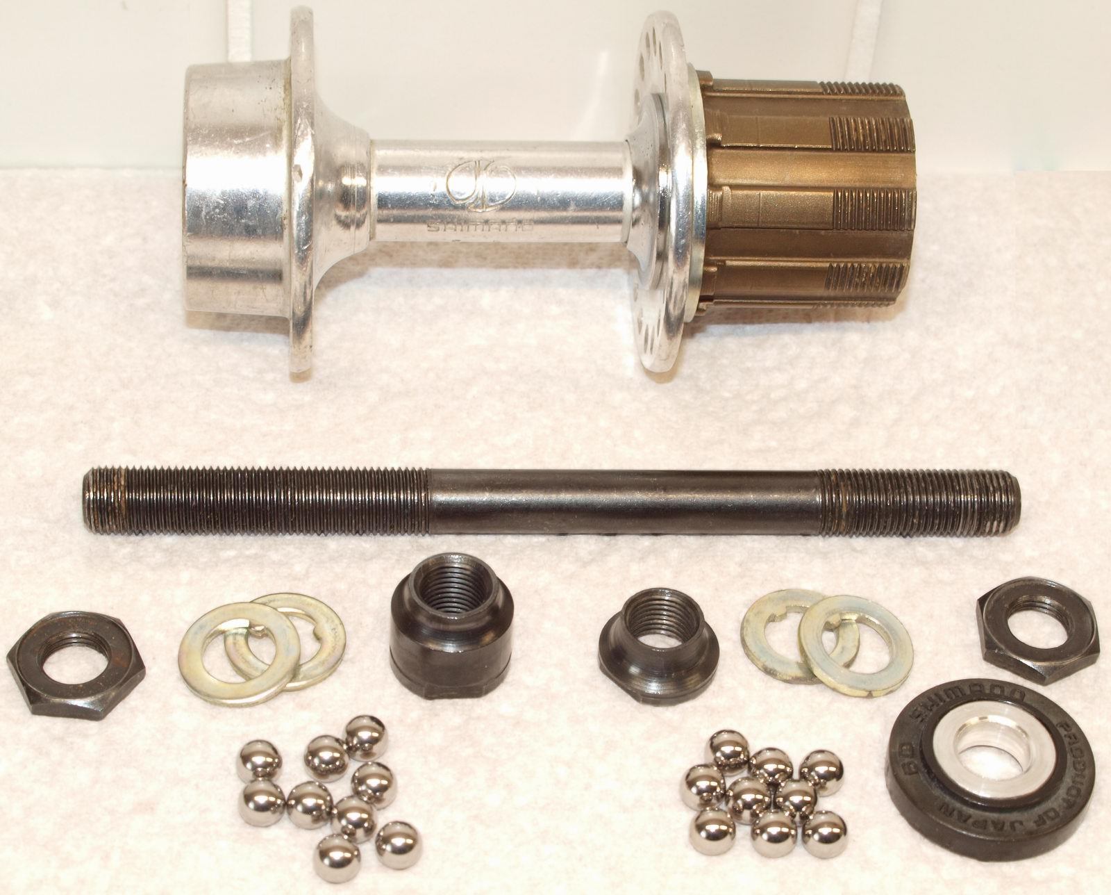

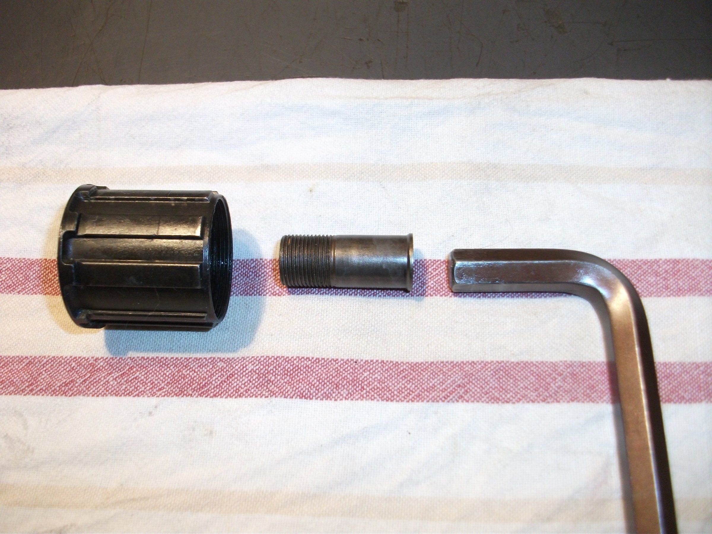

Oh, wie mach ich das denn dann? Klingt fast so als wenn ich das komplette Hinterrad wechseln könnte ?
Der Freilauf ist entweder mit einer Hohlschraube an dem Alunabenkörper angeflanscht ( Foto , brauchts einen 10mm Inbus dazu )
oder auf die Nabe aufgepresst ( ältere Naben ) , da wird es schwierig .
Bei den Aufgeschraubten ist das Nabenmittelteil auf der Freilaufseite verdickt ausgeführt .
Die ältere Ausführung hat das nicht ( 2.. Foto )
auf jeden Fall muss zuerst die Achse kpl. raus .
So verrostet wie das Ritzelpaket ist , tippe ich mal darauf das das innen auch nicht besser aussieht , vermutl. lohnt das alles nicht...

Danke für die Erklärung✌
Ich fange grade erst an mit dem Schrauben und Basteln an Rädern und dementsprechend hab ich erstmal das genommen was ich für wenig Geld (oder umsonst) so bekommen habe.
Ich werde dann jetzt erstmal gucken wie weit ich komme und an sonsten wird der Kassetenwechsel wohl weg fallen. Jeder Austausch der mehr als die Kassete betrifft, würde den Kaufpreis des ganzen Rads übersteigen... ?

Das ist doch der Colnago-Rahmen, oder?
Hast Du schon mal mit einem Haarlineal das Oberrohr (?) vermessen? Bei so einer tiefen Beule dürfte das über seine gesamte Länge krumm sein. Wenn das der Fall ist, dann reicht ein ausdrücken der Beule allein nicht aus sondern ich würde es zu einem Rahmenbauer schicken und austauschen lassen.
Ja, ist der Colnago Rahmen. Das oberrohr scheint soweit gerade zu sein, zumindest zu einem Maße dass ich bezweifle dass man es beim fahren merken würde. Ich denke das Rohr wurde eher gequetscht als dass es ein Schlag von der Seite war.
Ich bin jetzt auch nicht so tief in der Materie drin um den Wert des Rahmens richtig einzuschätzen, aber Rohr austauschen lassen und neulack scheint mir doch etwas zu viel Aufwand für ein Serienmodell, auch wenn es ein recht frühes ist.

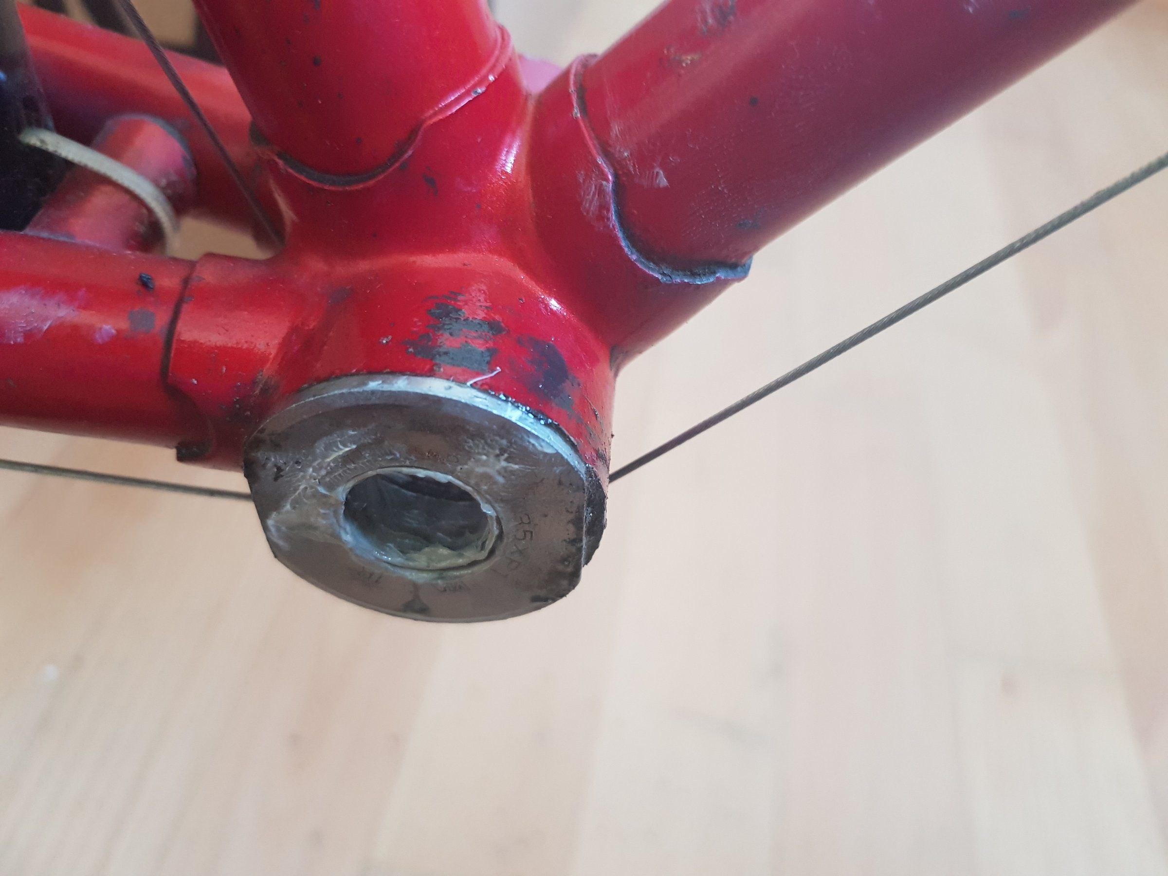

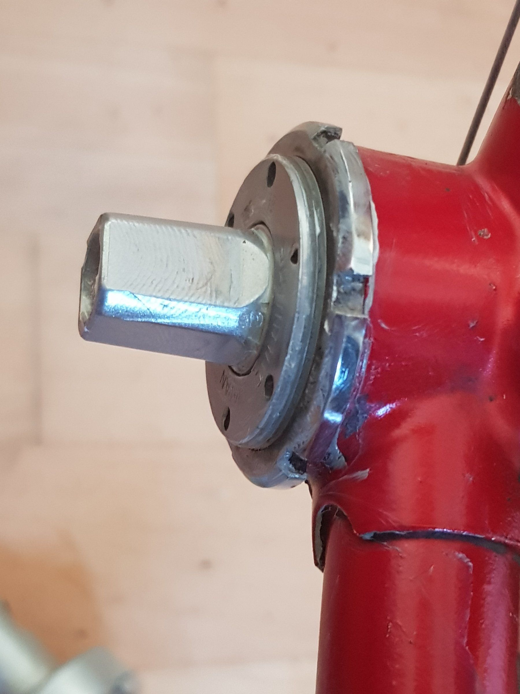

Ich habe folgendes Problem mit meinem Innenlager.
Ich wollte es mei Fetten und habe das zu die linke Lagerschale entfernt. ( Die Rechte sitzt bombenfest und ich werde sie nur mit Schraubstock rausbekommen, den ich nicht habe). Also, alles raus, bis auf die rechte Lagerschale und sauber gemacht. Siehe da, keinerlei Pitting, es fehlt nur etwas Fett. Also ordentlich Hallo Lagerfett drauf und das Innenleben wieder reingefummelt. Problem:
Ich bekomme die linke Lagerschale nicht mehr ganz reingedreht. Ab einen gewissen Punkt, wenn etwa nur noch 2-3 Gewindegänge fehlen geht die Schale nicht weiter rein und auch die Welle blockiert. Es liegt also nicht am Innenlagergewinde (die Schale geht ohne Welle gut reinzudrehen.
Woran liegt das?

Kugelkäfig falsch rum aufgesteckt ?
Es ist übrigens ein Shimano 600 Lager, ich glaube EX.
Nachtag: ich habe die linke Lagerschale jetzt mal soweit reingedreht wie möglich. Die Welle hat kein Spiel mehr und dreht weich, genau so wie es sein sollte. Die Welle schaut links und rechts jeweils exakt 2cm raus. Nur schaut jetzt auch die Lagerschale ein gutes Stück raus.
Ich kann mir das nicht erklären.

Die linke Lagerschale ist doch die Schale ohne Bund, auf die der Konterring draufkommt. Dann wäre nämlich logisch, dass die nicht ganz reingeht.
Ich bi mir nicht 100 Prozent sicher... aber ich glaube es wäre mir aufgefallen. Könnte man denn so fahren? Wenn man den Konterring gut anzieht?
Also wenn die Lagerringe wirklich richtig rum drin sind und das Innenlager auch vorher da verbaut war, dann sah das mit an Sicherheit grenzender Wahrscheinlichkeit auch vorher schon so aus. Und demnach: ja, klar.
