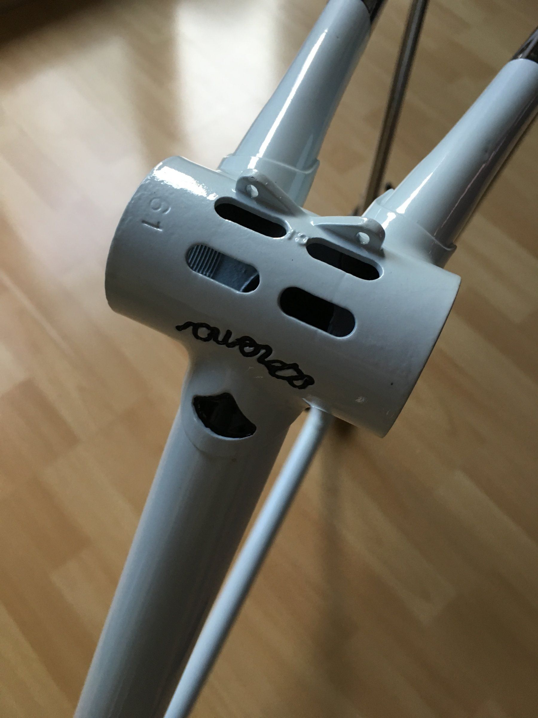

Ich überlege unten am Tretlager den Lack wegen der Schaltzüge zu schützen. Was sind das für dünne schwarze Schläuche die man ab und an bei anderen Rädern sieht ?
