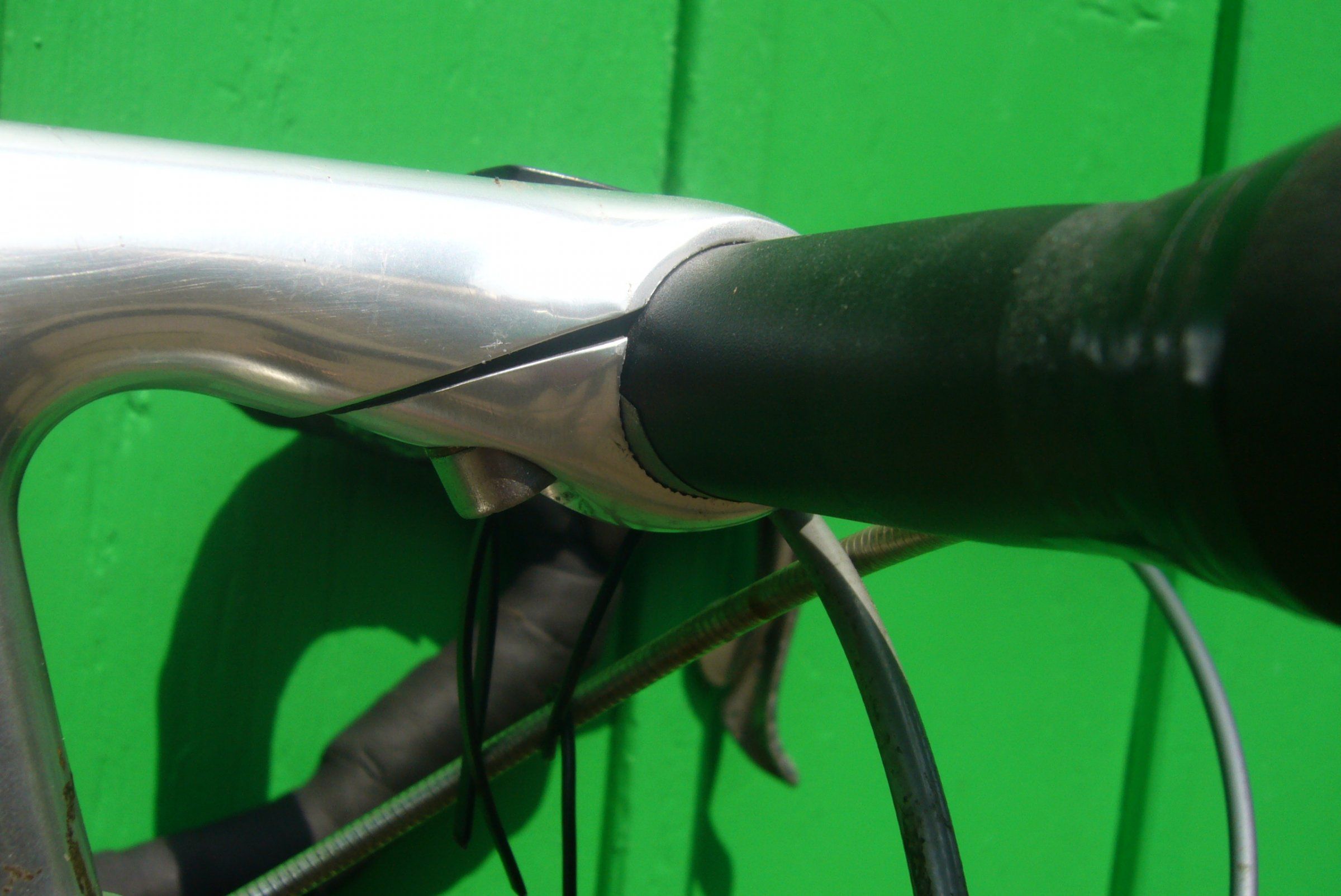

man darf mir gratulieren. ich hab zwar den richtigen vorbau ausgemessen dann aber einen anderen eingebaut. ein weiteres highlight aus der abteilung pleiten, pech und pannen.
bedankt seien all jene, die zur aufklärung beigetragen haben.
ö
Der Lenker ist doch klar zu dünn .
Der Klemmschlitz im Vorbau wird doch erst nach den genauen fertigen des Innendurchmessers eingefräst , und wenn der Lenker passt , bleibt der Schlitz voll so breit wie das Fräswerkzeug , und nicht zugezogen wie bei dem Bild .
Dann ist die Bohrung ja nicht mehr rund sondern ein Osterei , der Lenker ist aber rund , also wird der nur in einen kleine Segment wirklich geklemmt und das hält das Alu nicht aus.
Bei so einer Klemmmung geht es wirklich um 1/10. mm.
Ein Blechstreifen einlegen ist durchaus kein Pfusch , nur der Streifen muss ganz um den Lenker fassen ( mit nur kleinem Schlitz
an der Klemmung ) , und natürlich die richtige Dicke haben ( messen !) , bei dir eben 1/10. Materialstärke , so wie ich das auf dem Bild erkenne ist nur ein Teilstreifen (unten) drin , das ergibt doch aber auch nur eine Segmentklemmung , und das ist eben Megapfusch , geht garnicht .
Deshalb hält das ganze auch nicht , die Klemmfläche muss rundum da sein .
Das Vorbauauge ist doch keine Schlauchschelle aus Blech die sich im Durchmesser ändert .
Der Grund warum ich meist NOS-Vorbauten oder welche aus sicherer Provenienz verwende. So ein Ding, was von einem Bastelspezialisten mal mit falschem Lenker zugewürgt wurde, bleibt gefährlich.
Mit zu dünnem Lenker oder Teilblech treten abnorme Spannungen auf, die einen Vorbau rissanfällig machen. Einen Riss bei voller Fahrt möchte niemand erleben.
Basteltipp für den Klassikerbereich daher: Cinelli immer zu Cinelli (26,4) und 3ttt zu 3ttt oder anderen Lenkern/Vorbauten mit 26er Durchmesser.
Vosicht Pfusch - 25.8 mit 26 wurde ganz oft gepaart. Auch in besseren Radläden. Und auch schon von mir ;)
Sollte man aber wie geschrieben vermeiden.

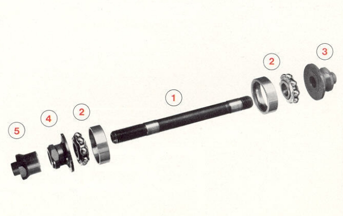

hat jemand eine Anleitung für den Service von Pelissier 2000 Professional Naben?
Ich muss wohl die Rillenkugellager tauschen.

Das ist recht einfach: Deckel abschrauben, Axe rausnehmen, Lager rauskloppen, neue einpressen, Axe reinschieben (vorher in Gefrierschrank legen), Deckel aufschrauben.
Die Nabe ist recht einfach aufgebaut, die Axe ist glatt und hat keine Stufen für den Lagersitz.

...im Kontext zu dem Vorbau/Lenker Dilemma:
letzte Woche schob ein Nachbar seinen 80er Jahre Halbrenner der Zweiradeinkaufsgenossenschaft zum Durchreparieren in meine Werkstatt.
Was sofort ins Auge fiel:
der verdrehte Lenker und die sichtbare Max.-Markierung des Vorbaus. Also aus Gewohnheit gleich den Vorbau wieder ein Stück versenkt und schon beim wieder festziehen desselben wollte sich der Lenker nicht mehr 90° zur Längsachse arretieren lassen. Also der Sache auf den Grund gehen und den Vorbau mal ganz demontieren - klimper klimper. Die Schaftklemmung war gebrochen.
Ok neuer Vorbau, also Lenker runter - klimper klimper. Die Lenkerklemmung zerbricht.
Ursache/Wirkung:
der WIHU Lenker hat eine seltene 25,0 Manschette, der Vorbau eine 25,4 Klemmung. Lenker dreht sich in der Manschette und diese wird immer fester gezogen.
In Folge daraus wurde die Lenkermanschette durch ständiges verdrehen zerwürgt und Vorbau bruchgefährdent überlastet.
Vorbau und Lenker waren ab Auslieferung so in Kombi montiert - Fachhandel eben...
Es war nur eine Sache der Zeit, wann Lenker oder Vorbau im Betrieb versagt hätten.
Der Klemmschlitz im Vorbau wird doch erst nach den genauen fertigen des Innendurchmessers eingefräst , und wenn der Lenker passt , bleibt der Schlitz voll so breit wie das Fräswerkzeug geschnitten hat , und nicht zugezogen wie bei dem Bild .
Das ist doch ein Cinelli? Den gab es doch auch in 26,4! Deswegen vermutlich die zugewürgte Klemmung.

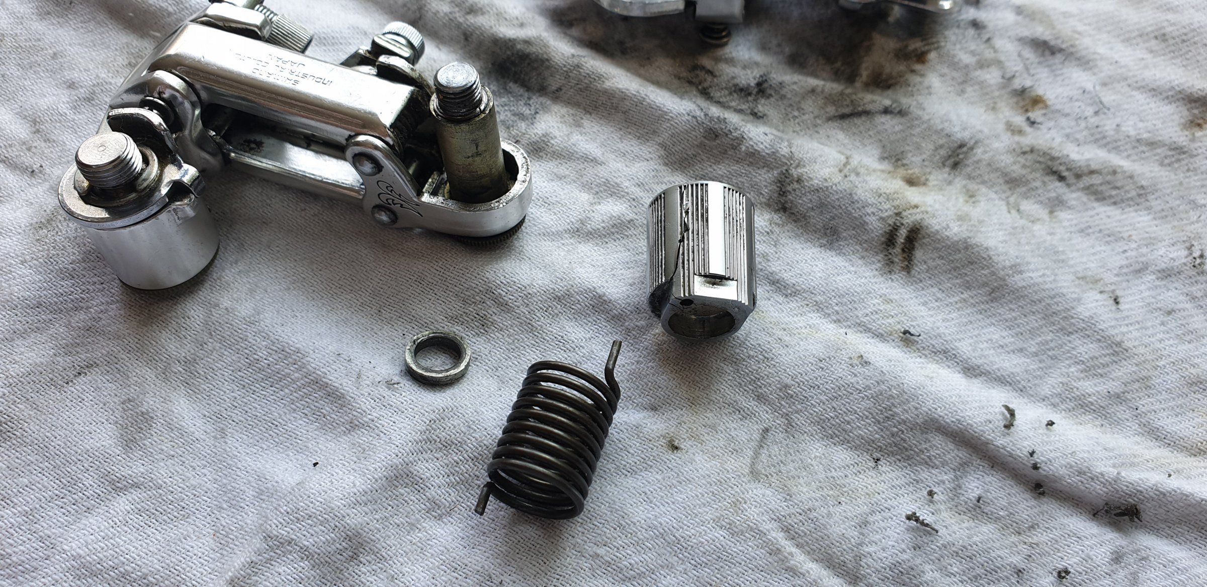

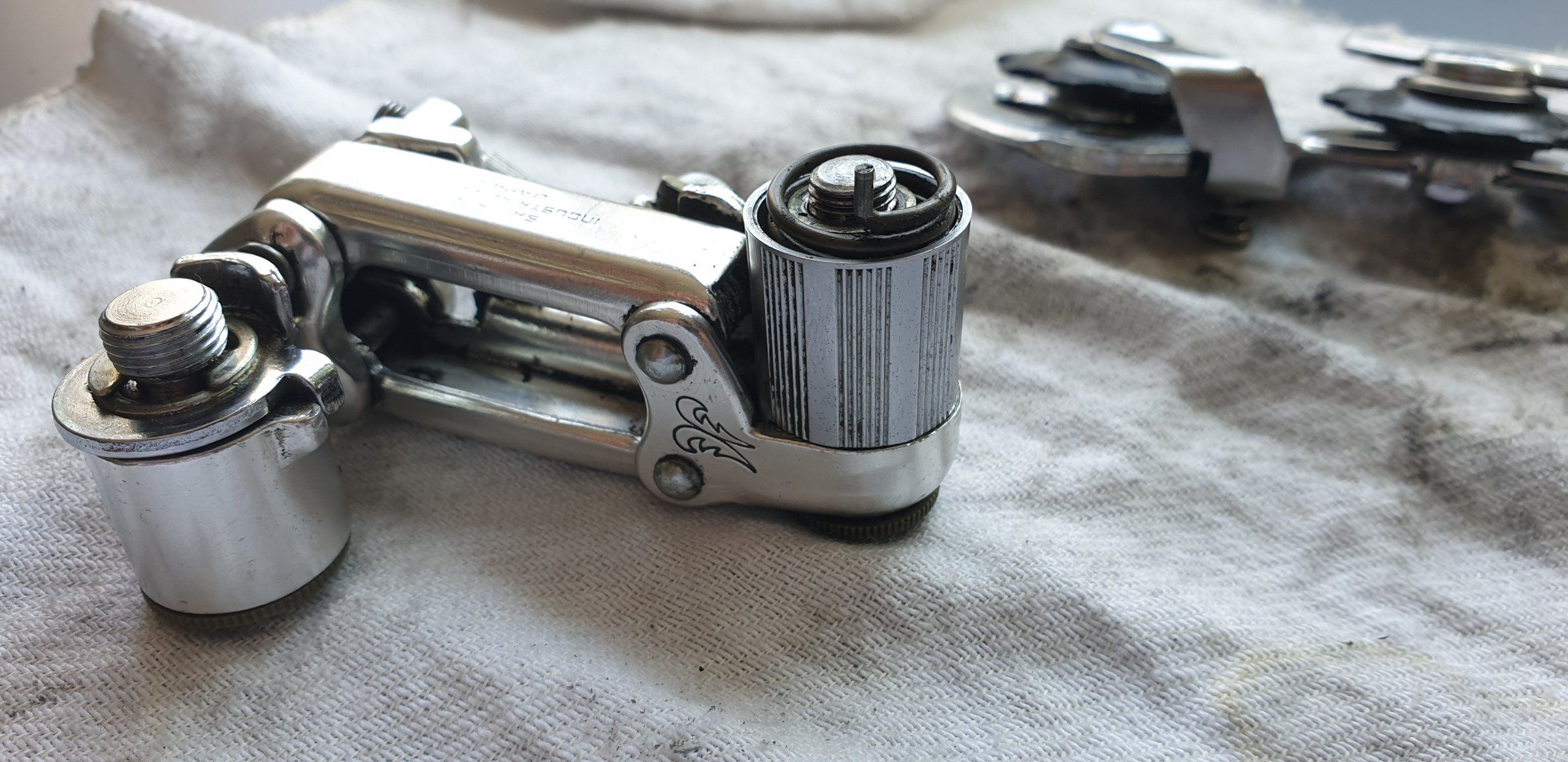

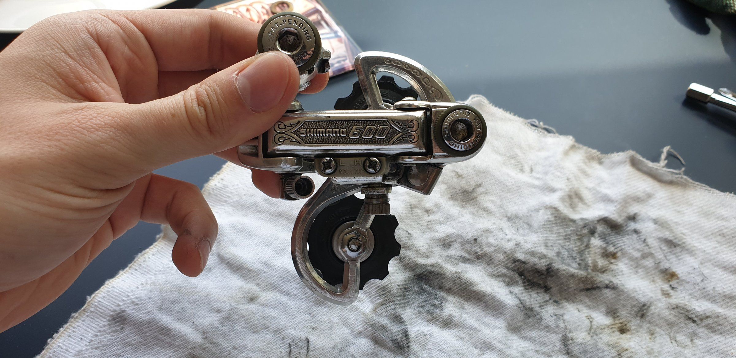

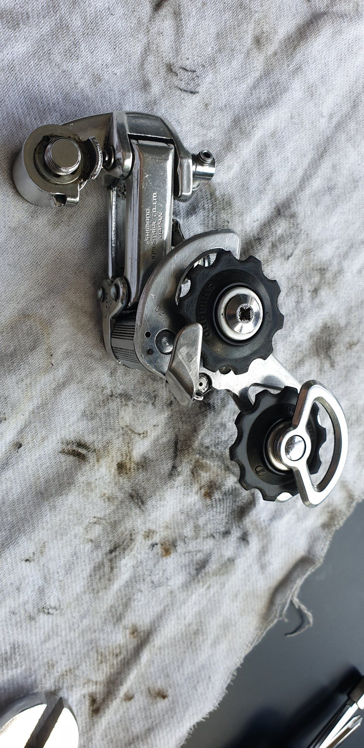

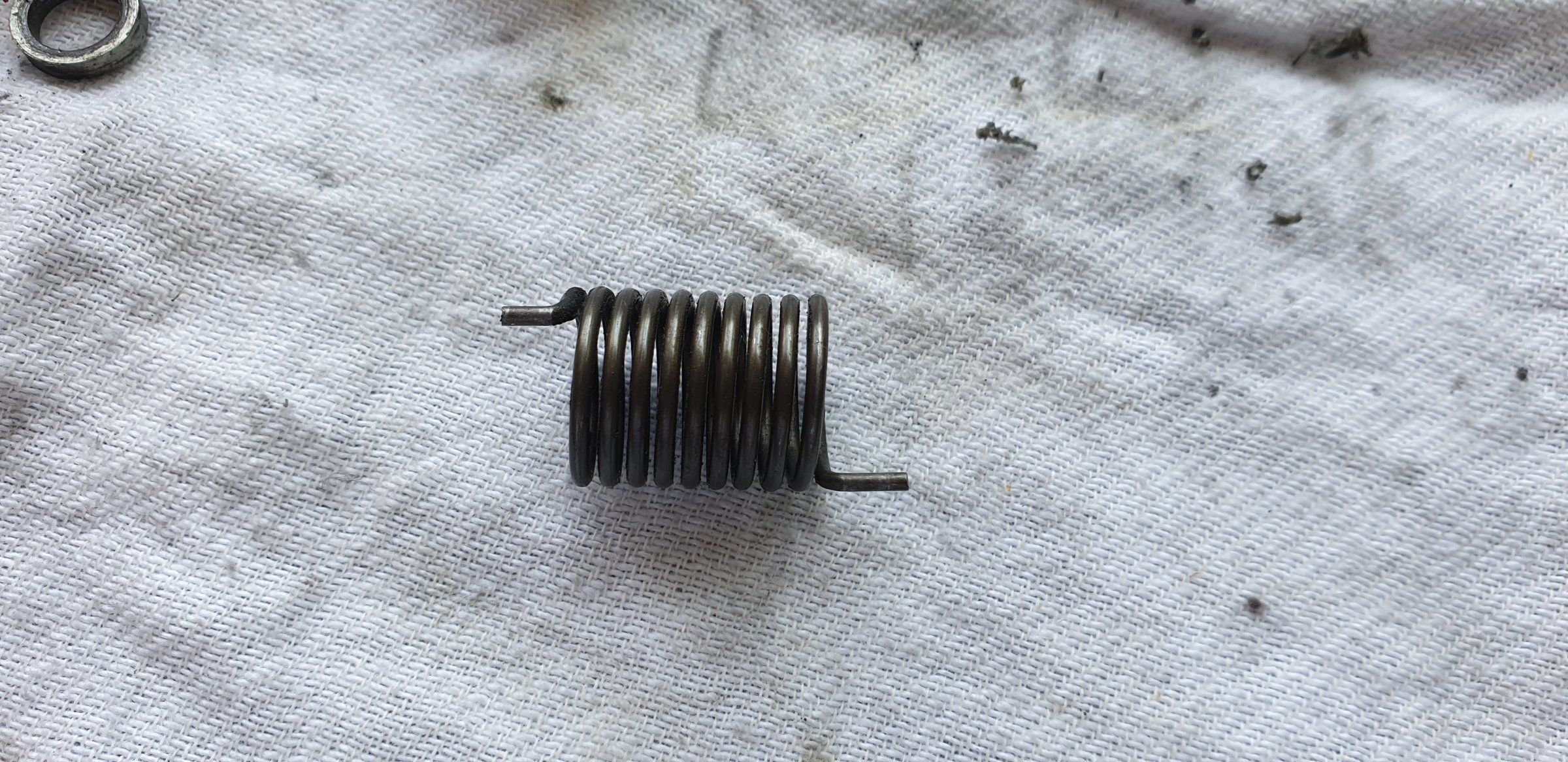

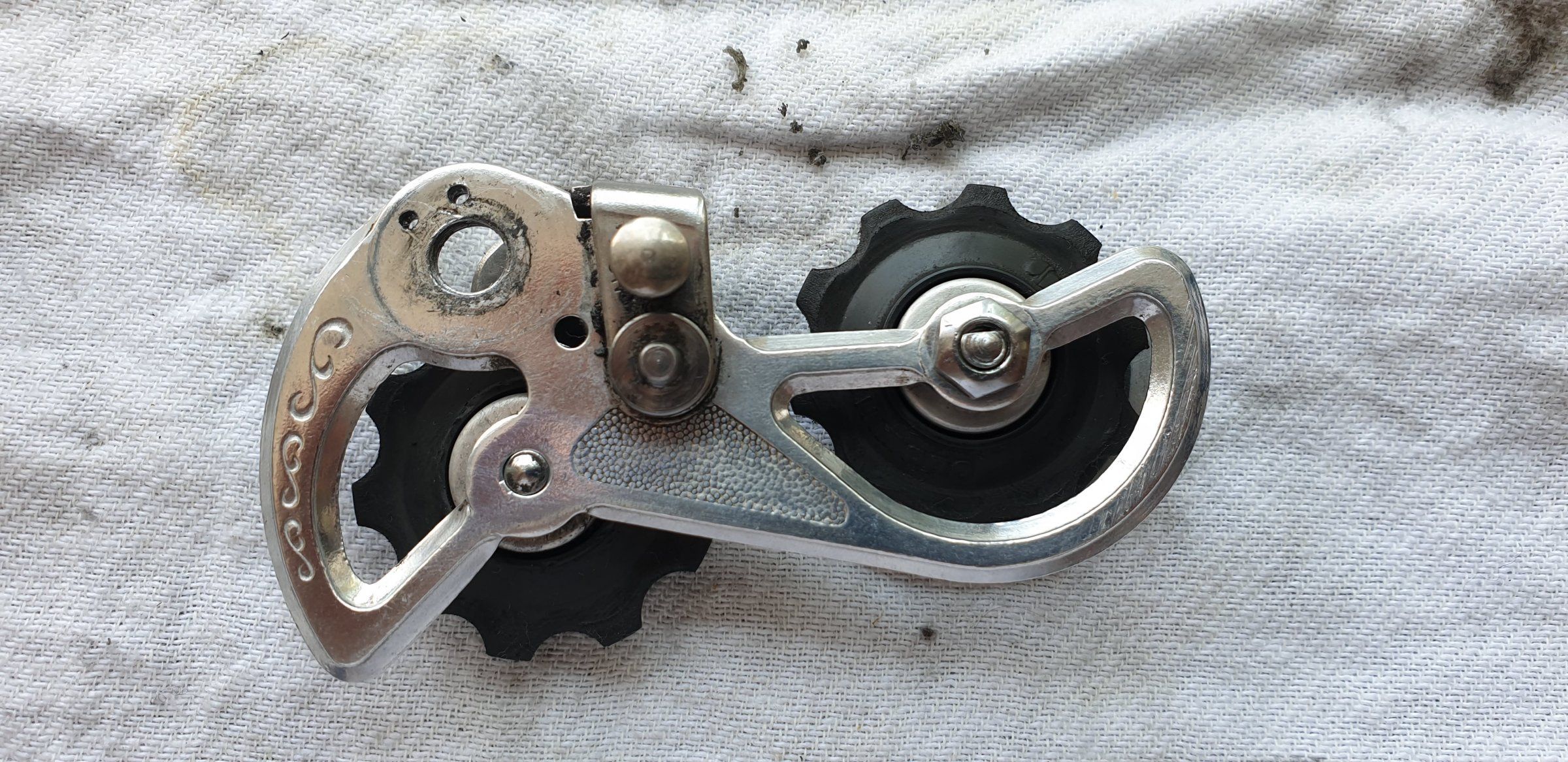

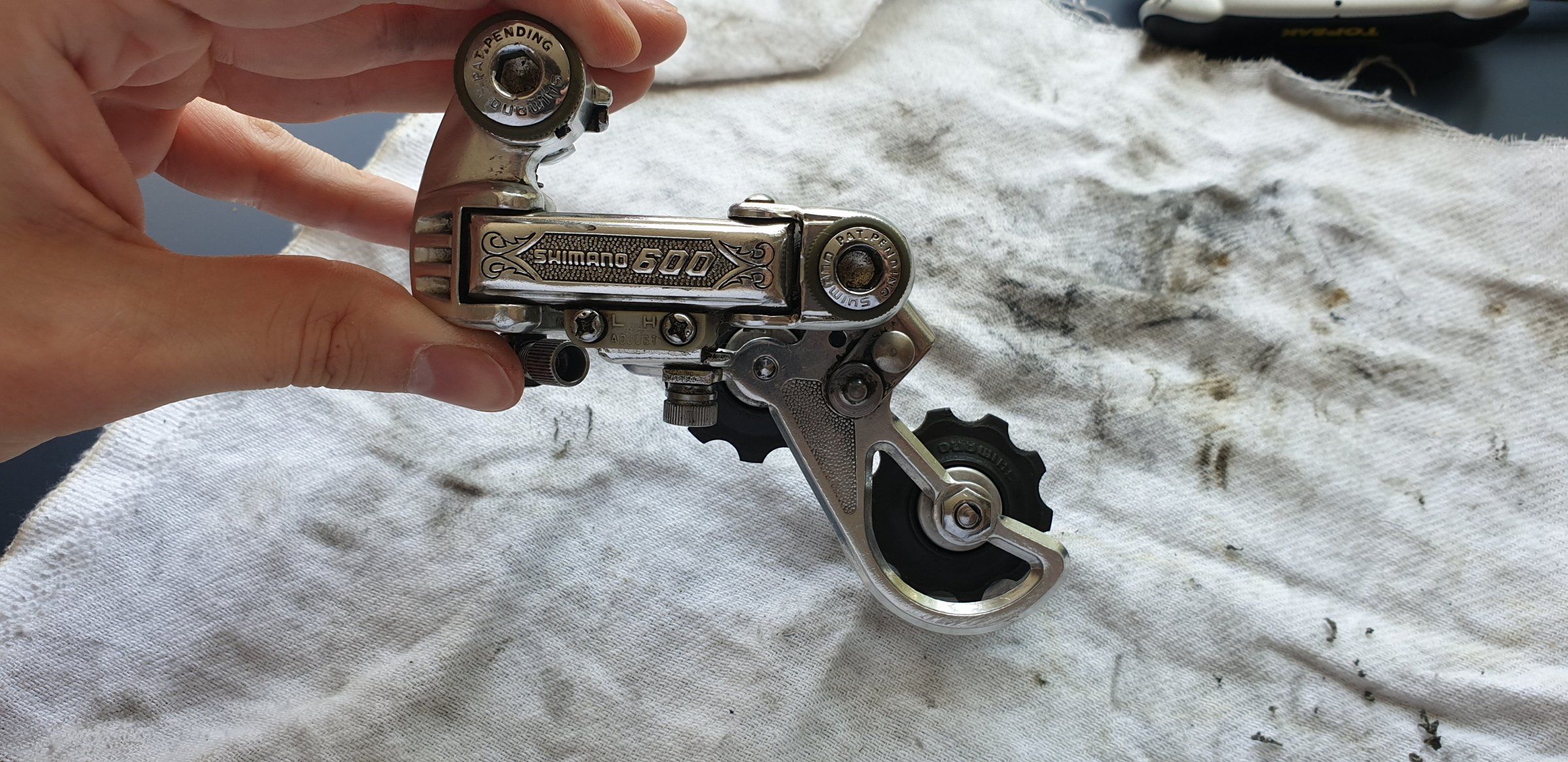

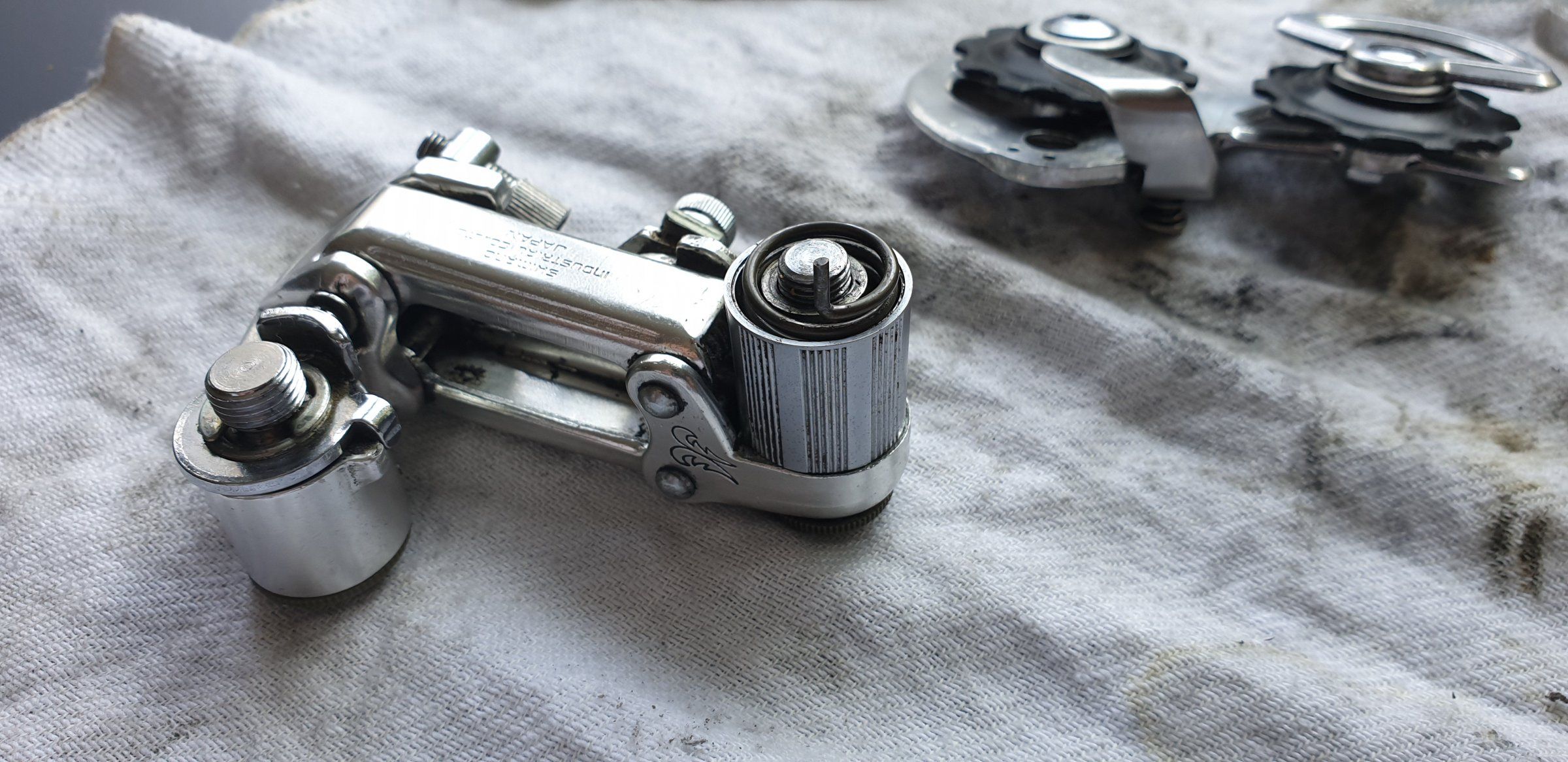

Ich habe (dummerweise) mein Shimano 600 Arabesque Schaltwerk aufgeschraubt und bekomme es nicht mehr so zusammen, dass die Federspannung richtig ist. Frage mich jetzt, ob die Feder kaputt ist oder ob ich einfach einen Fehler beim Zusammenbau gemacht habe.
Habe die Feder in das Loch im Schaltkäfig gesteckt und dann mit einem Imbus vorne den Schaltkäfig angeschraubt. Allerdings hält die Feder den Schaltkäfig nicht sondern dieser springt immer etwas zurück.
https://giphy.com/gifs/Xft43WrCr2r9b6qgi9Hier mal ein Video um das zu demonstrieren. Am Anfang ist er so wie er sein soll und dann springt der schaltkäfig nach rechts.
so ist es aktuell, der Käfig ist nach rechts
So nun soll es sein
https://giphy.com/gifs/Xft43WrCr2r9b6qgi9Hier mal ein Video um das zu demonstrieren. Am Anfang ist er so wie er sein soll und dann springt der schaltkäfig nach rechts.Anhang anzeigen 674831Anhang anzeigen 674832Anhang anzeigen 674833Anhang anzeigen 674834Anhang anzeigen 674835Anhang anzeigen 674836Anhang anzeigen 674837so ist es aktuell, der Käfig ist nach rechts
So nun soll es sein
Du musst die Feder spannen indem du den Käfig bei stark gelockerter Schraube einmal um 360 Grad drehst und dann die Schraube wieder festziehst.

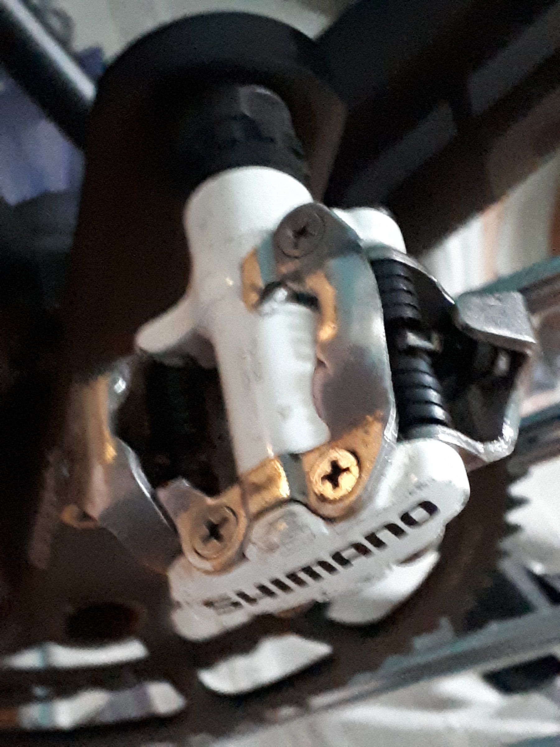

Die rechte SPD-Pedale klickert.
Auch bei verschiedenen Schuhen und neu fixierten Klickern am Schuh. Wenn ich den Schuh beim Treten nach hinten ziehe, ist das Pedal stumm.
An der Pedale ist mir kein Defekt augenscheinlich, auch kein Lagerspiel. Woran mag's liegen?
