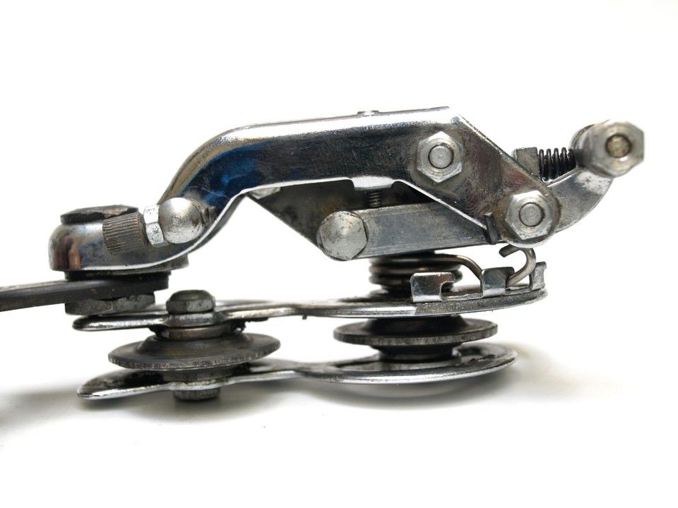

Ich suche neue Schaltröllchen für ein Golden Arrow Schaltwerk. Welche kann ich da nehmen? Angesichts des Zeitwertes lohnt sich der Austausch vermutlich nicht, ich weiß. Aber am Stadtrad ist das eine stimmige Kombi.

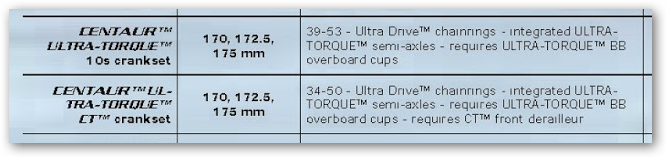

Umbau/Austausch auf Campa Kompakt Kurbel :
Ist zwar nicht altes Zeugs bis 1990 . Aber ich versuche es hier trotzdem mal .
Ich habe dieses Rad hier im Bild mit einer Veloce Kurbel 10 fach von 2015 mit großem Lochkreis und 53/39 Blättern. Hinten fahre ich Kassetten bis 27 Zähne . Für's Flachland und die mittleren Berge kein Problem.
Für die richtigen Berge hätte ich jedoch noch die Kompakt Alternative. Deshalb denke ich drüber nach, bei Bedarf die Kurbeln "klassisch" gegen "kompakt" zu tauschen .
Gibt es von Campa eine silberne 2fach Alu Kurbel mit Kompakt-Lochkreis mit Hohlachse und außenliegenden Lagern ?
Danke für Infos. Gerhard

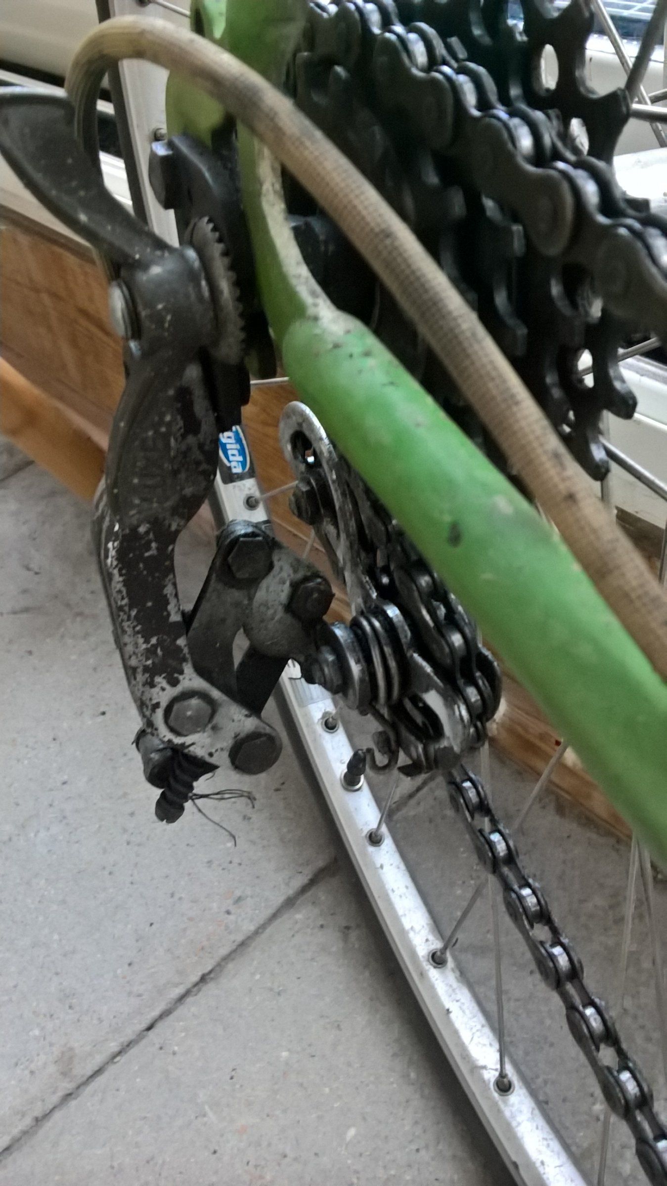

Kann es sein, dass sich dein Schaltwerk nicht frei bewegen kann? Die Position sollte durch die Kettenspannung bestimmt werden und nicht von Hand einstellbar sein. Ggf. Drehpunkte schmieren/Verschraubungen nicht zu fest anziehen
Hi, wie ist das gemeint? Ich bin hier noch nicht ganz schlüssig, wo und was das Schaltwerk ist.
Habe mal von der Seite fotografiert. Also dieser Hebel bewegt sich beim Schalten, aber die Schalthalterung nicht, die kann ich aber mit der Hand verschieben.

Schaltwerk nennt man das Teil das auf deinem Bild zu sehen ist , das ist schon oK so .
Dieses HURET ALLVIT Schaltwerk ist ein selteneres Teil, und es arbeitet anders als normale Schaltwerke .
Das ist oben an dem Ausfallende vom Rahmen nicht schwenkbar , sondern die seitlich Bewegung der Schaltschwinge mit den Kettenrollen dran wird nur über das unten/innen sitzende Parallelogramm gemacht.
Der Bowdenzug betätigt nicht das gesamte Schaltungsteil , sondern nur die Hebelei am unteren Ende .
Angeschraubt am Rahmen wird das so , das die Rollen nicht mit den Zahnkränzen kollidiert , fertig .
Das ist meine Erinnerung an dieses Exotenteil .
Meine Empfehlung ist aber : Bau eine übliche Schaltung hinten an , nicht ohne Grund hat sich diese Konstruktion nicht durchgesetzt..

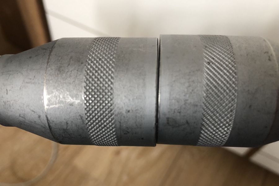

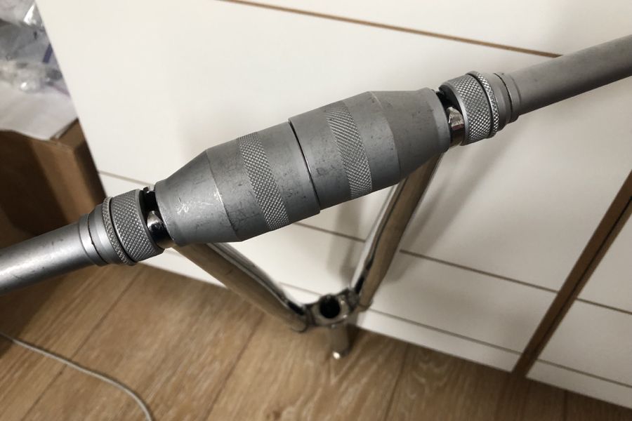

Und immer wenn Du denkst es passt alles .. checke gerade den Colnago Competition durch und stelle fest, dass eine Gabelscheide leicht verdreht ist.
Die Lage des Ausfallers an sich stimmt, ein eingespanntes Vorderrad steht gerade. Es muss also nicht vor- oder rückwärts korrigiert werden, nur die leichte Drehung könnte korrigiert werden. Allein, meine Arme reichen wohl nicht aus, ich bring es zwar ein gutes Stück über die "Normlage" hinaus gedreht, aber die Gabelscheide federt jedes Mal wieder in die ursprüngliche, leicht verdrehte Lage zurück.
Meinungen/Ideen - oder bin ich da zu kleinlich und lass es ganz einfach so wie es ist?

Ich hätte bei dieser minimalen Verdrehung an eine normale Herstellertoleranz gedacht. Merkt man das beim Fahren überhaupt?
