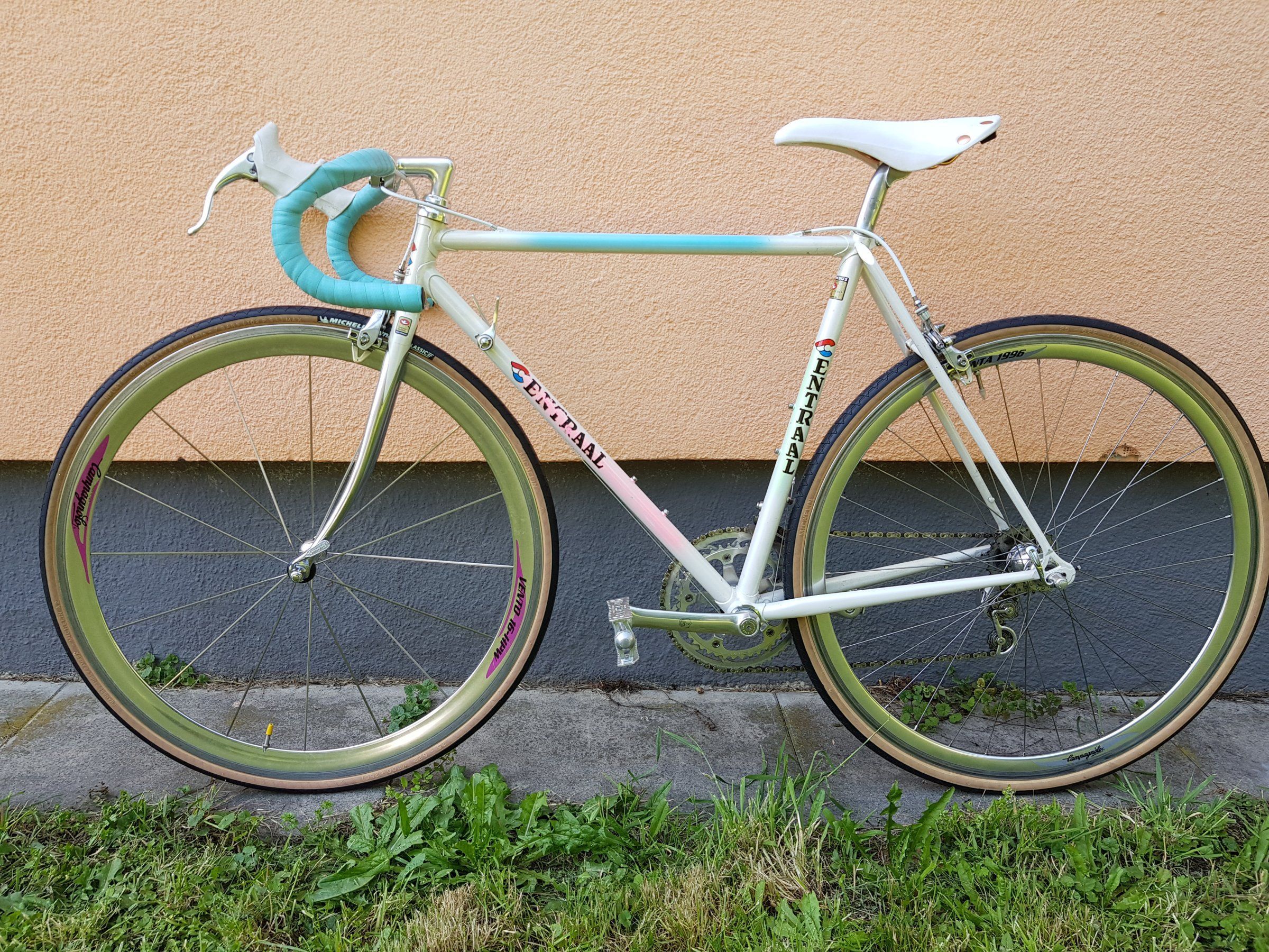

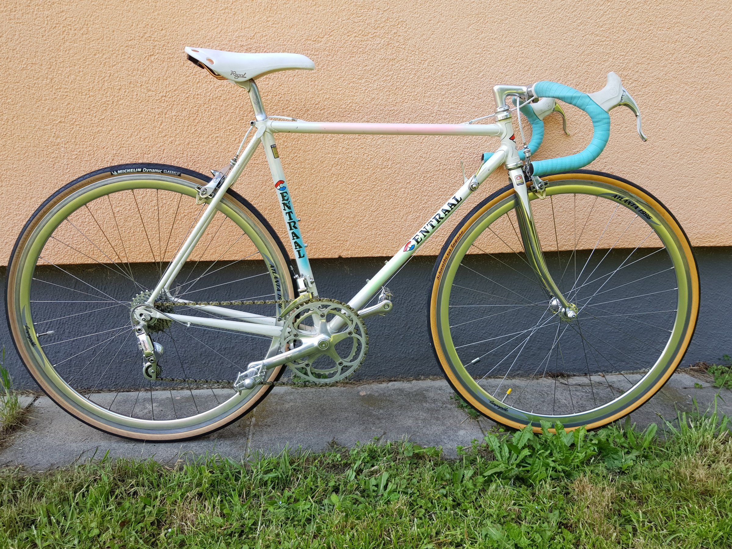

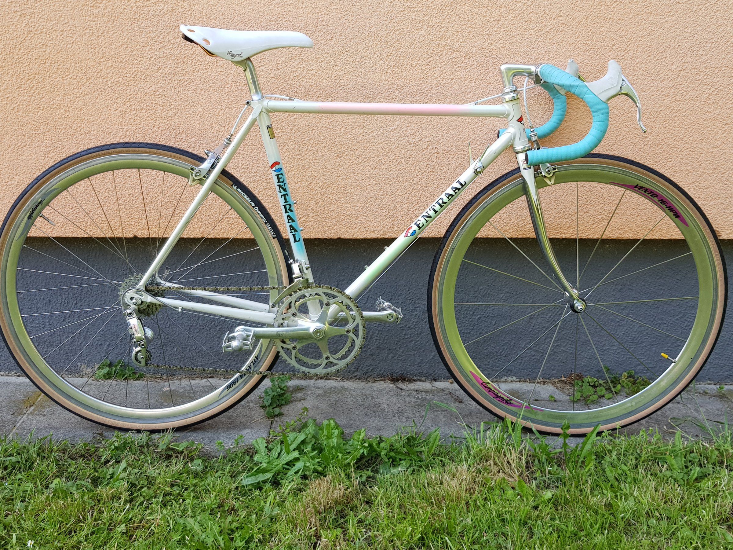

So, zum Thema Reifen. Ich habe jetzt mal die Michelin Dynamics gekauft und einen Reifen aufgezogen, zum direkten Vergleich. Die Michelin sind auf jeden Fall unauffälliger, was ich bei dem eh schon bunten Rad fast besser finde.
Hier hab ich beide Michelin aufgezogen, allerdings mit anderem Vorderrad. Der "Vento" Sticker ist zwar nochmal ein ganz schöner Farbklecks, mir gefällt die Tatsache aber nicht ganz, dass der Flansch etwas höher ist, als bei den Atlantas.
Was findet ihr? Doch lieber passend Atlanta vorne und hinten?
Hier hab ich beide Michelin aufgezogen...
Ehrlich gesagt fand ich den Schwalbe viel besser, aber ich steh auch auf Farbe am Rad und bunte Reifen. Für ein bisschen mehr hättest du lieber gleich ein paar ordentliche kaufen sollen... ?
