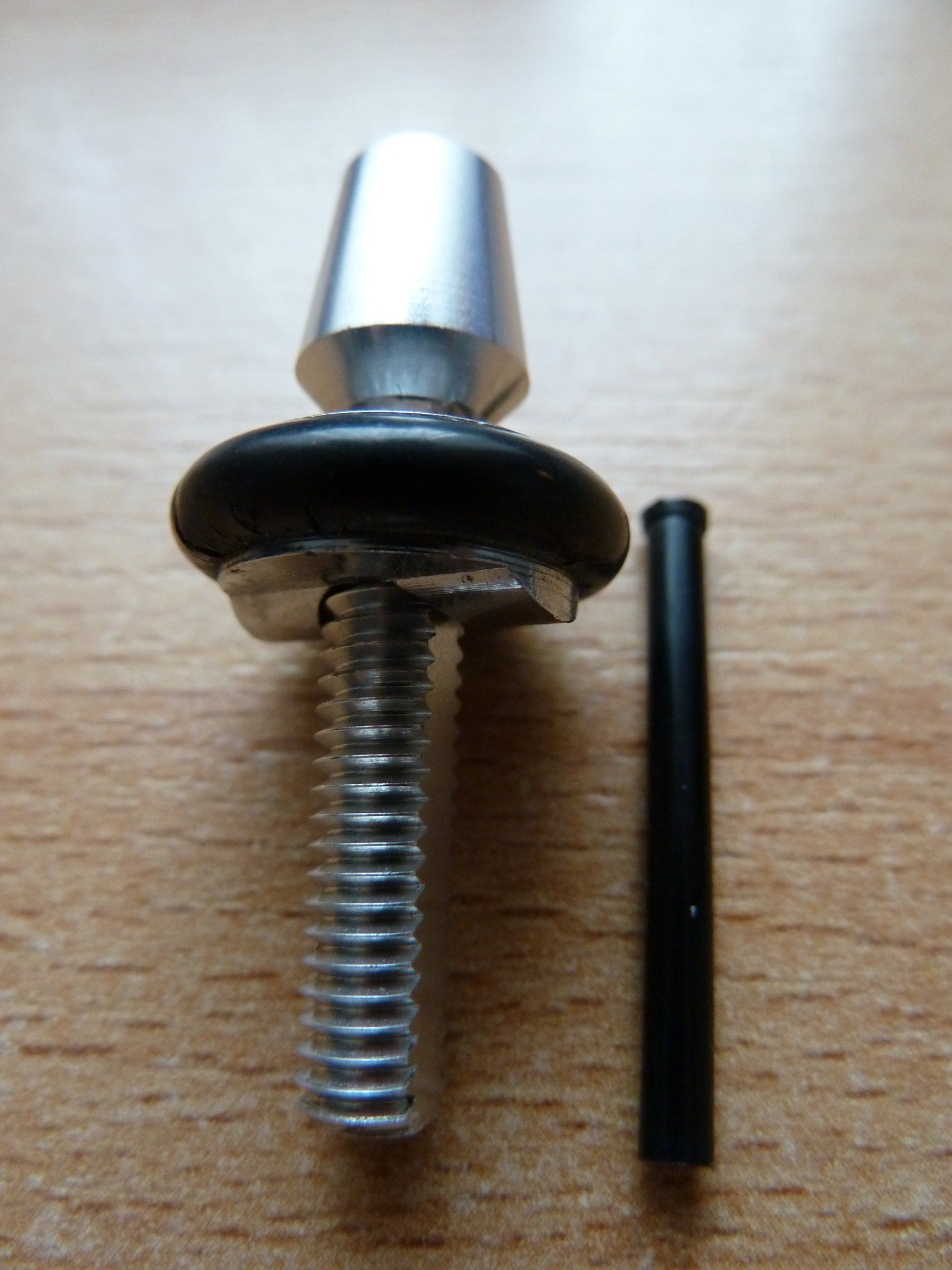

1) Campagnolo Chorus Bremsen aus ca. 1997, waren bei den Bremszugeinstellern diese Liner schon ab Werk so verbaut?
2) Nur interessehalber, ist das für das Bremsseil ein Campagnolo oder Shimano Pinöpsel.
Danke!
@Tichy Nö, ich glaube unter der Lupe ein TK zu lesen, ist zwar eh nicht so wichtig, interessiert mich nur, weil der Pinöpsel mich beim entfernen gehunzt hat.
