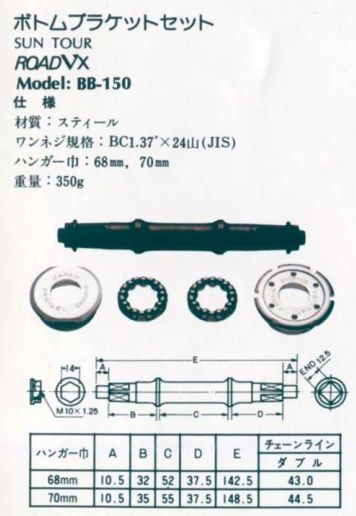

Die Welle ist durch - ab in den Müll damit. Du kannst auf jede andere Welle mit 116mm JIS gehen. Ich würde jedoch zu einer baugleichen Shimano Welle tendieren, dann passen definitiv die Kragenabstände und Lagerschalen zu einander. Ab und an gibt es da Differenzen, das verkompliziert die Montage nur unnötig. Die Wellenlänge hängt von der Kurbel ab die verbaut werden soll - was soll denn montiert werden?
Verbaut werden soll diese Shimano 600 Arabesque: http://velobase.com/ViewComponent.aspx?ID=AF4857BB-C3F8-4016-8A48-A9080EC3D4FB&Enum=115&AbsPos=43
Die war auch vorher schon dran und ist 170mm lang. Dann müsste eine 116mm Welle auch wieder gut sein, oder? Wie komme ich denn am Beste an so eine Welle ran, Ebay oder Forum?

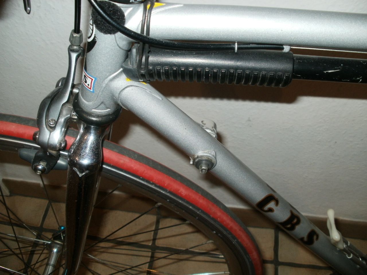

Das Bild bestätigt wieder meine Abneigung gegen Vorbauten mit dieser Konusklemmung , zusammen mit der völlig überdimensionierten M8 Anzugsschraube ( M6 täte das locker auch) ist sowas leicht möglich , bis hin zum ausgebeulten oder sogar aufgeplatzten Gabelschaft .
Dazu mein Lieblingsbild zum Xten mal :
solche Risse passieren gerne, wenn der Vorbau nicht tief genug drin steckt bzw. das Gewinde zu lang ist...
