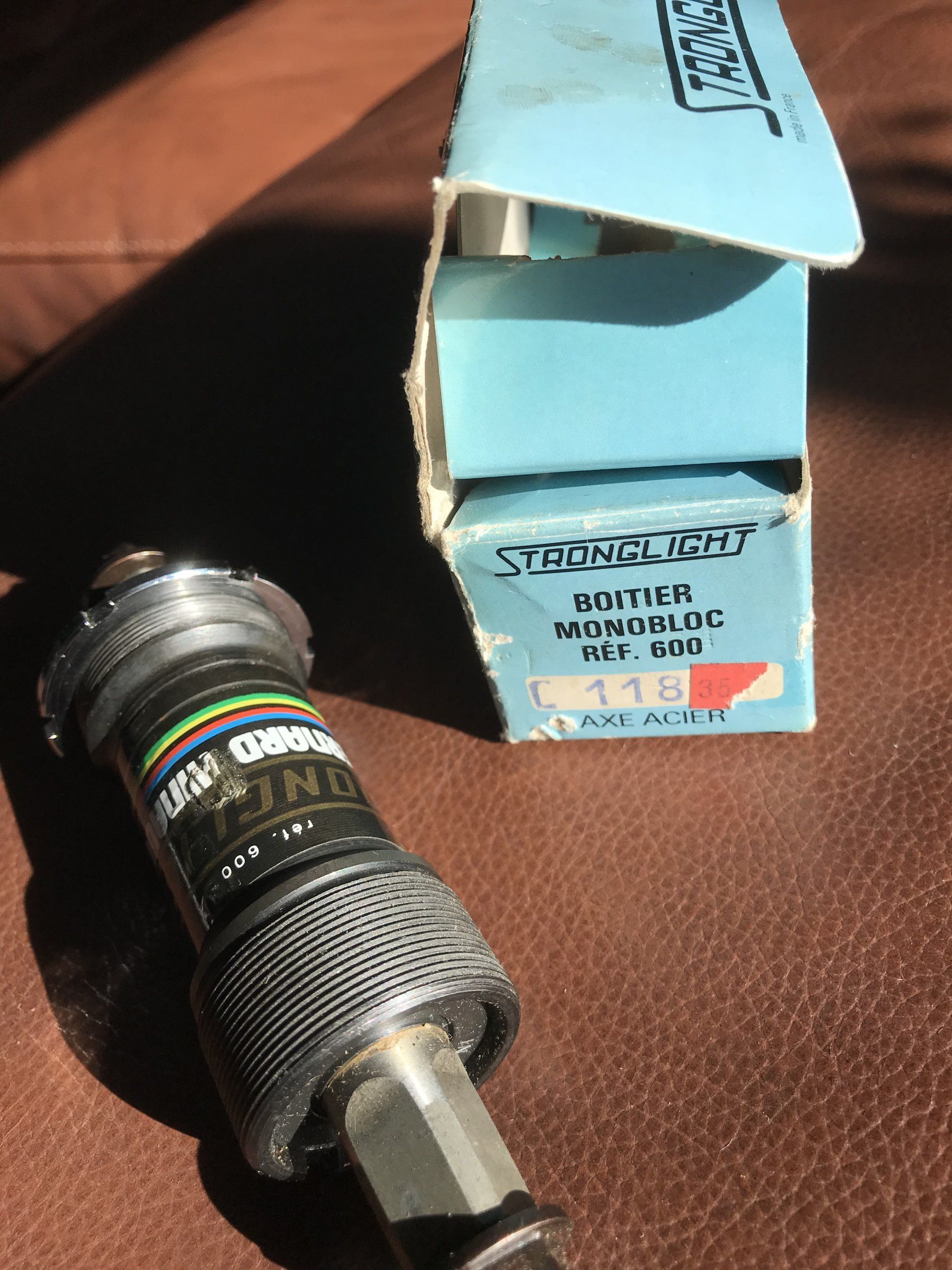

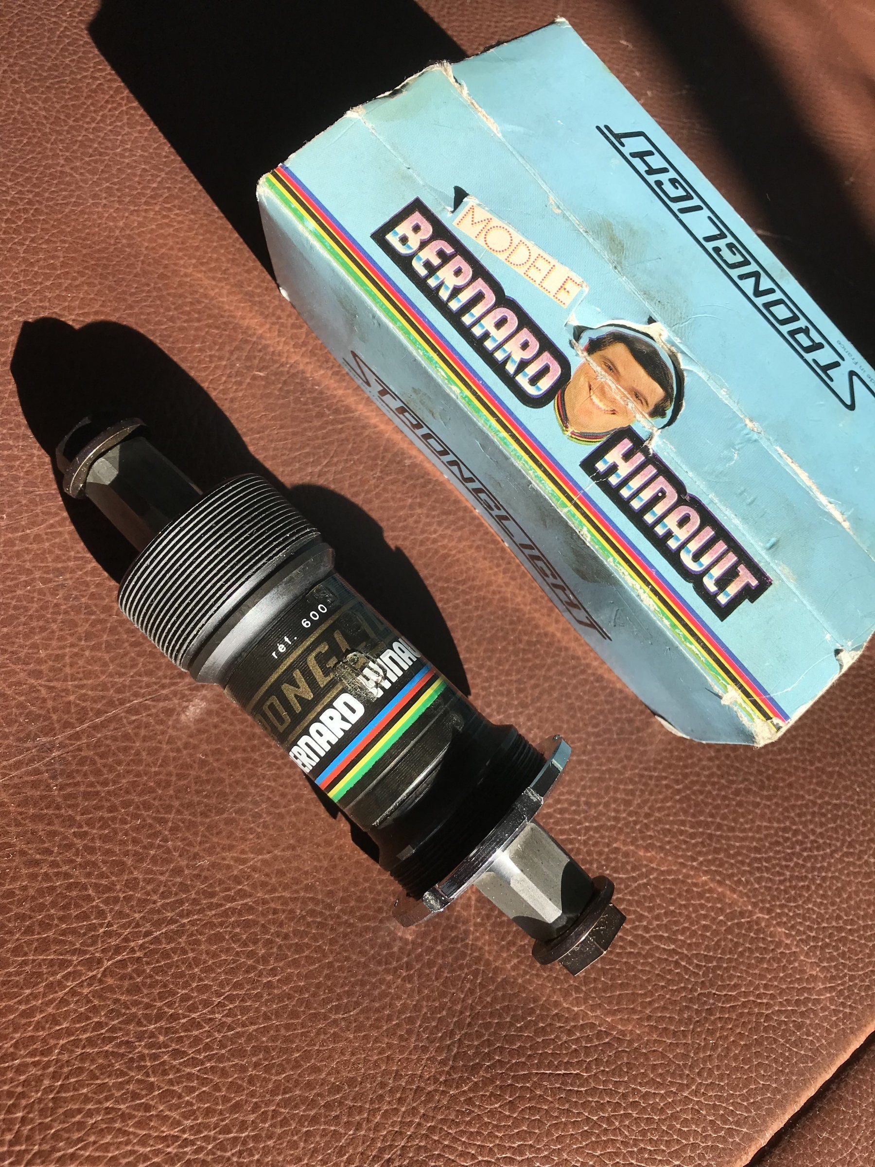

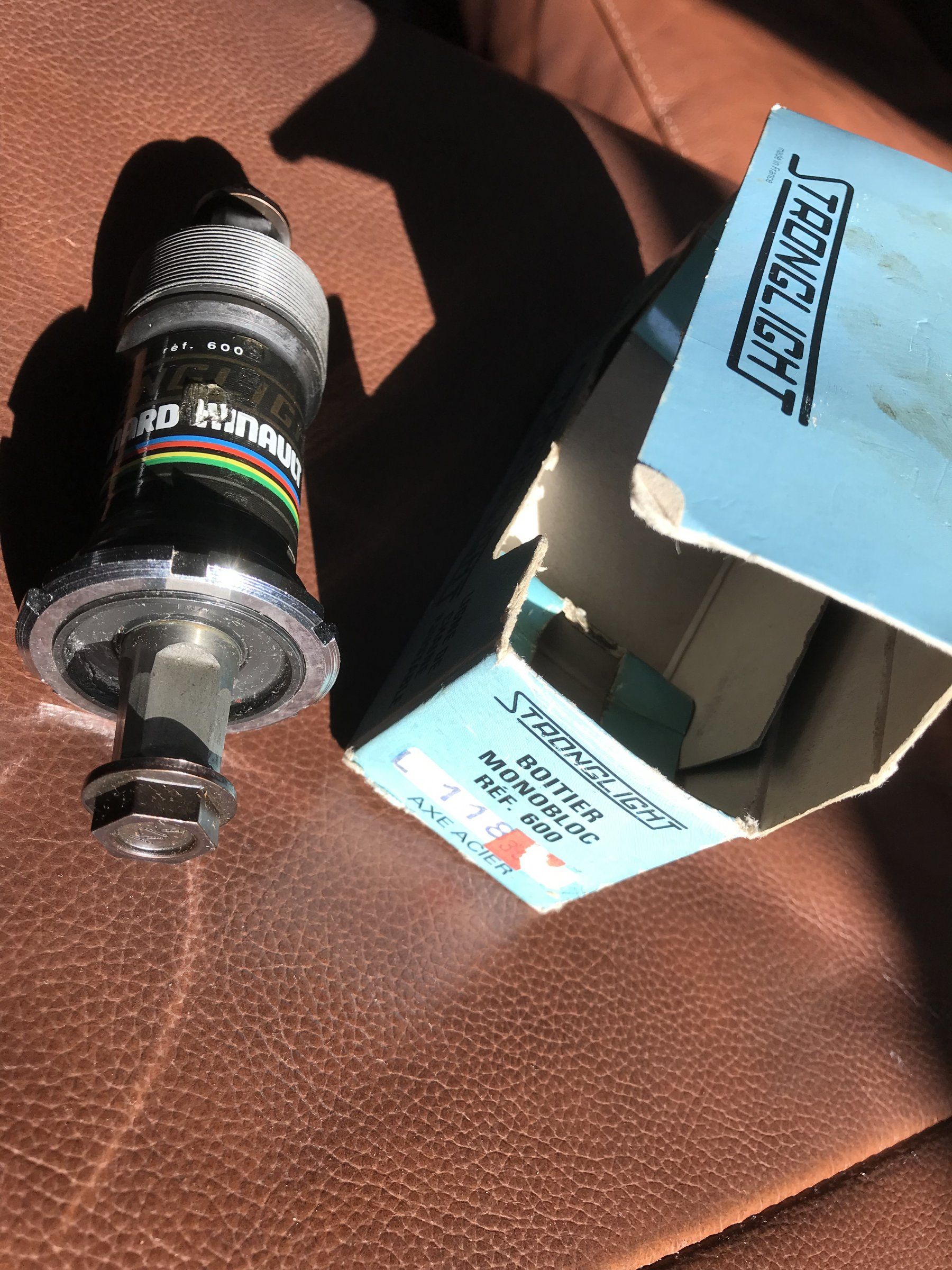

habe dieses Innenlager, dass ich evtl. verbauen wollte. In Kombi mit einer Mavic Kurbel.
Lieder fehlt ein Konterring.
http://velobase.com/ViewComponent.aspx?ID=DAD8A588-8BA2-4C68-97C3-FC4D9A9D3D9D&Enum=119&AbsPos=2
Ist das Lager empfehlenswert? Den fehlenden Ring (oder wie sich das nennt) kann ich von einem anderen Lager nehmen?
Welcher Ring passt da (der vorhandene 35x1 der anderen Seite passt nicht)? Gibt es da eine Bezugsquelle? Wahrscheinlich kann ich da etwas aus der Restekiste nehmen?
Grüße Christoph
Lt.Packungsbeschriftung ist das Innenlager Franz.35x1.
Ob rechts/rechts oder rechts/links-alles ist möglich.

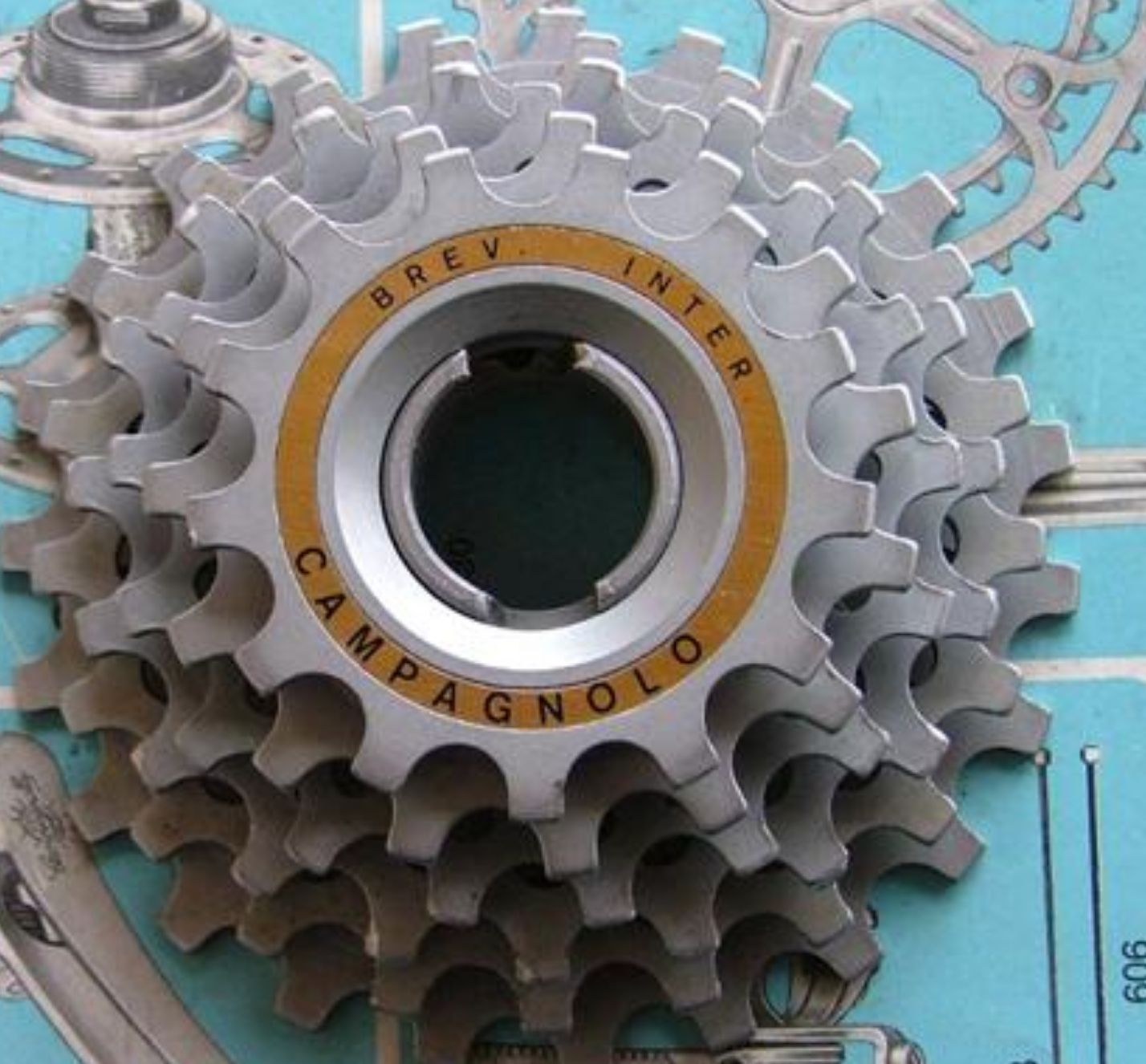

Kann man an der Schrift immer erkennen ob es sich um ein Aluminium oder Titan Kranz handelt (ausser gewicht)?
Alu
Titan

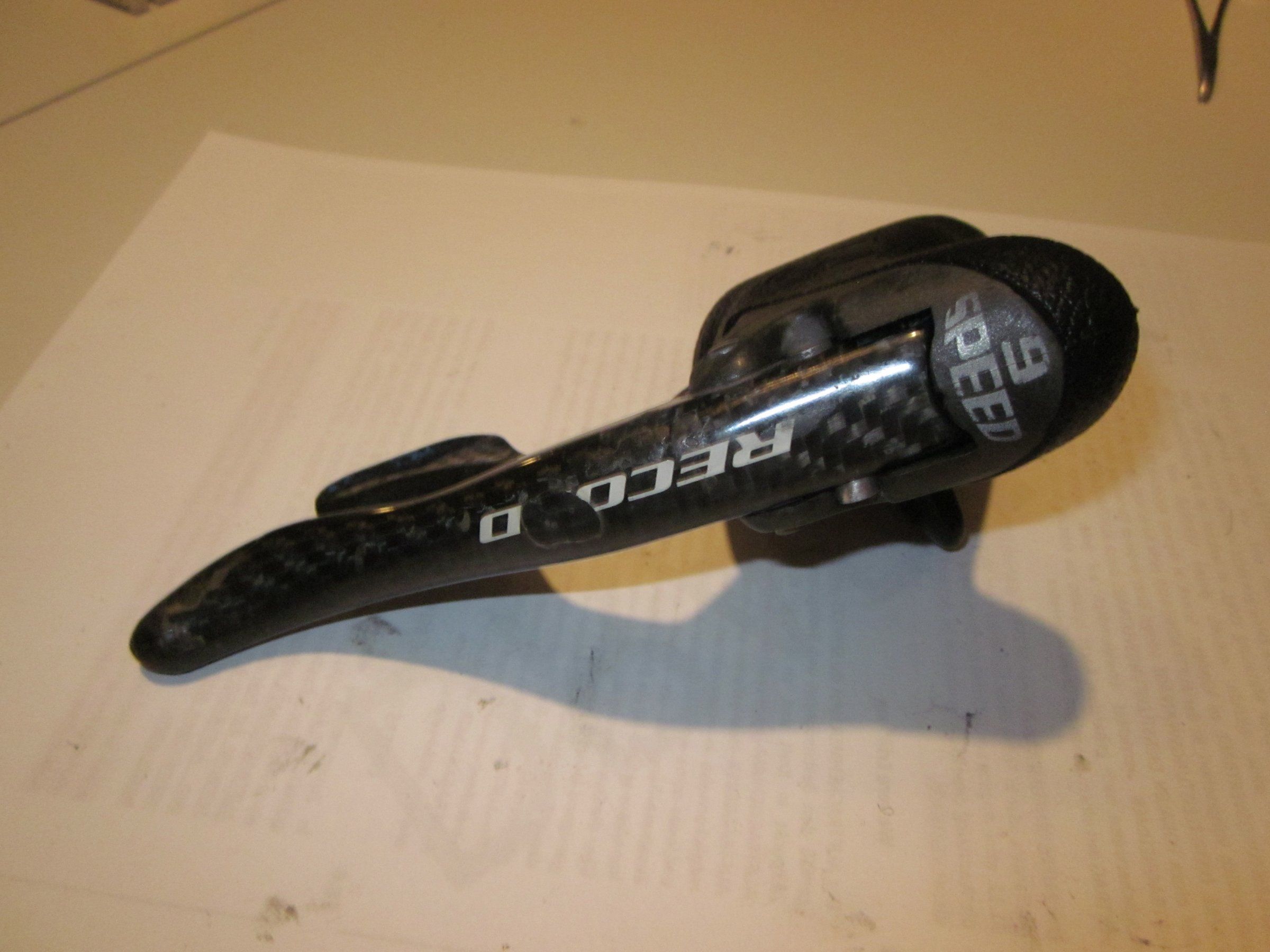

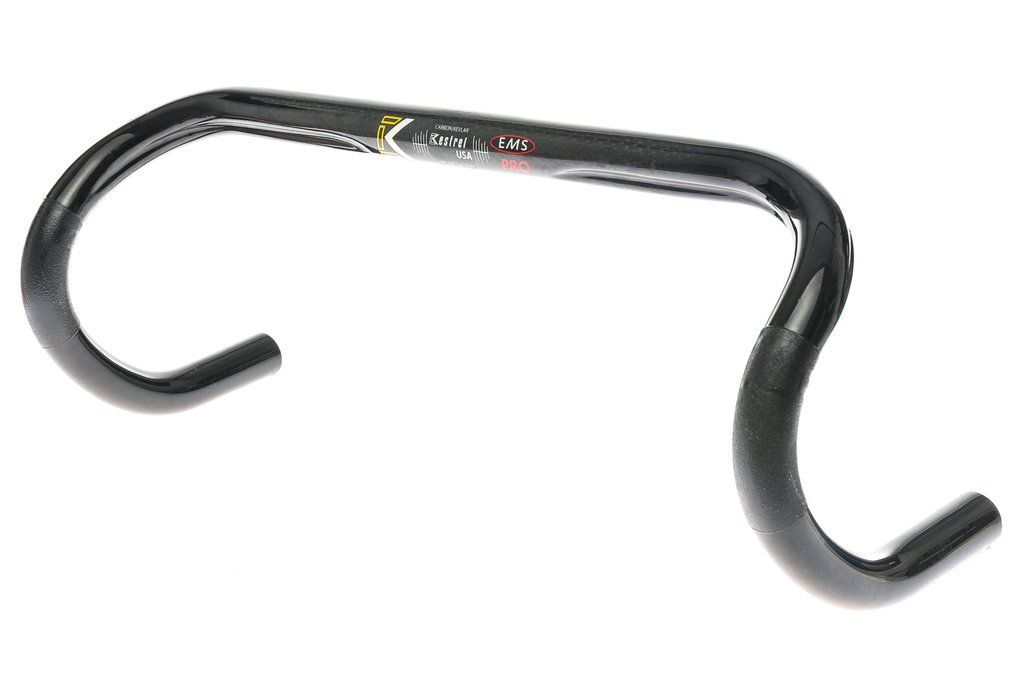

Heute wollte ich Record Carbon 9-fach Rundhöcker Ergos auf einen Kestrel EMS Pro Carbon Rennbügel montieren. Die Schellen sind für Rennbügel mit einem Durchmesser zw. 23,8 und 24,4 mm ausgelegt.
Der Kestrel hat aber nur 23 mm "Rohrdurchmesser", so daß sich die Ergos nicht festziehen lassen. Gibt oder gab es von Campa auch Schellen für kleinere Lenkerdurchmesser? Oder gab es da evtl. passende Reduzierringe?
Hmm nachdem was ich über diesen Lenker lese (mehrfache Brüche neben dem Vorbau) würde ich lieber was anderes montieren, dann ist auch die Schellenfrage gelöst :)
Hmm, sorry, aber nö. Jetzt liegt der hier und will einfach auch verbaut werden. ;)
Keiner eine Idee? Gab es die Montageschellen für die 9-fach Rundhöcker-Ergos auch mit kleineren Schellen für 23 mm Rennbügel-Durchmesser? Oder gab es da von Campa was zum Unterlegen?
Welche Schellen hast Du denn bei den Ergos?
Ich kann dann mal nachmessen....kannst Du mir die Type und evtl. Baujahr deiner Ergos nennen?
Ich könnte dann noch mal in den spare parts Katalogen schauen....
Aber shims sind mir da auch nicht bekannt.
Anhang anzeigen 661891 Anhang anzeigen 661892
Ich würde Alublech nehmen und einen Streifen in die Schelle legen , das müsste doch funktionieren.....:idee:

Bei einem Alulenker würde ich das auch sofort unterschreiben, aber bei einem Carbon-Rennbügel? Geht das?
Warum soll das denn nicht gehen , ob da nun eine Schelle aus Stahl dran kommt oder ein maßlich passender Alustreifen darunter ist doch dem Lenker egal .
Es darf nur keine Kerbwirkung auftreten , also den Streifen gut entgraten/verrunden ( was bei den Schellen hoffentlich auch so ist... )
