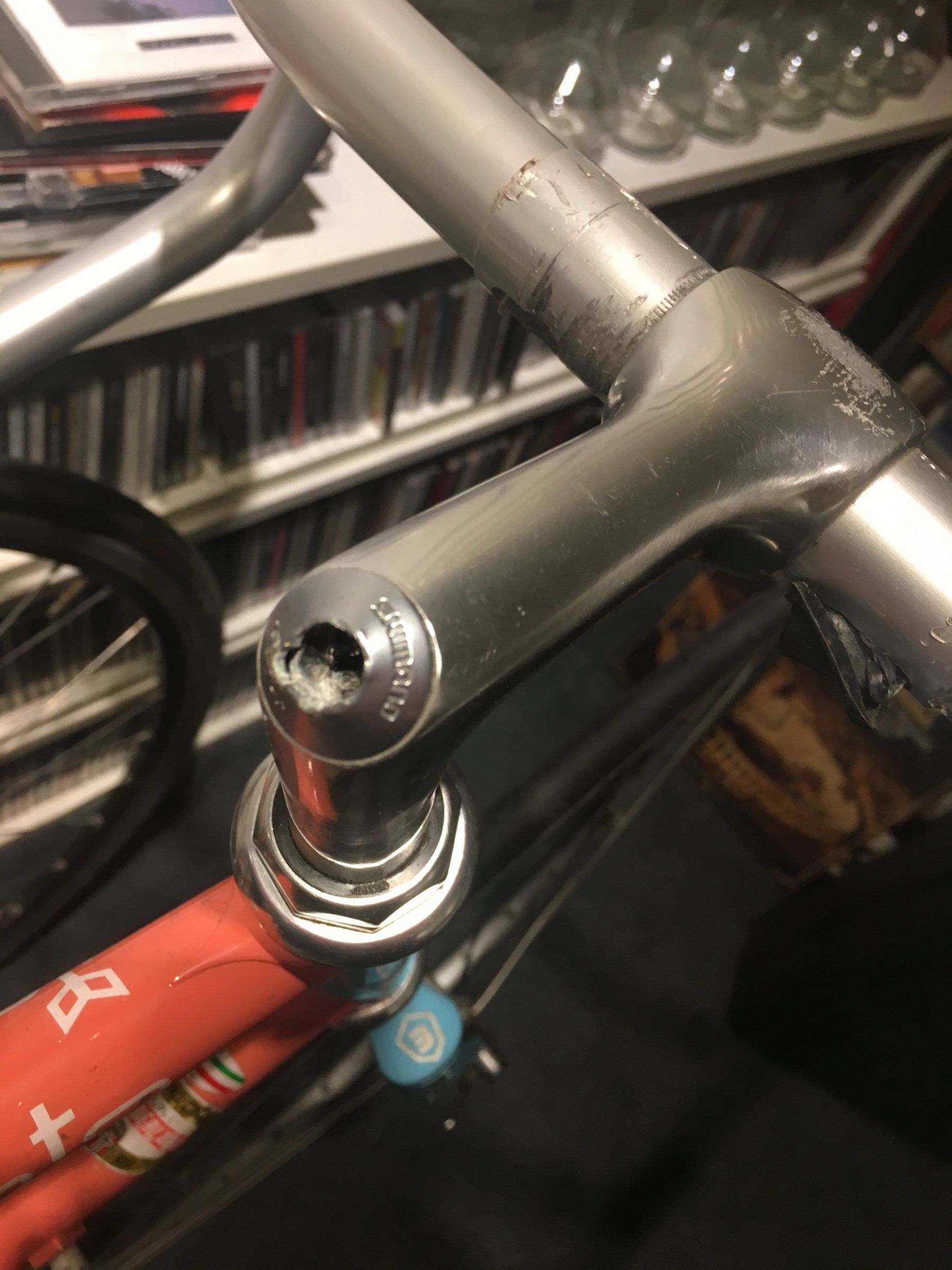

Ich habe einen Rennrad-Rahmen aus Tange 2 Rohren . Dar Rahmen ist komplett unterverchromt und darauf ist der werksmäßige Lack vorhanden .
Der Lack soll komplett runter , weil er an vielen Stellen Schäden hat , ebenso die alten Decals . Alles muss runter , nur die Chromschicht soll dabei unbeschädigt bleiben.
