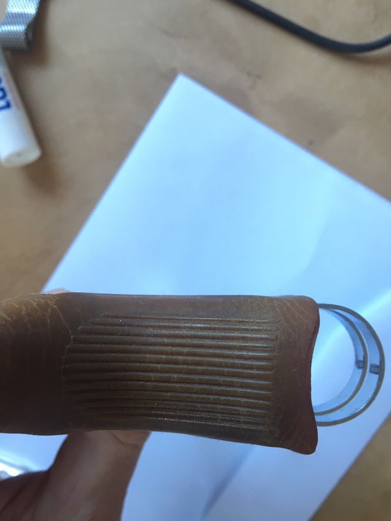

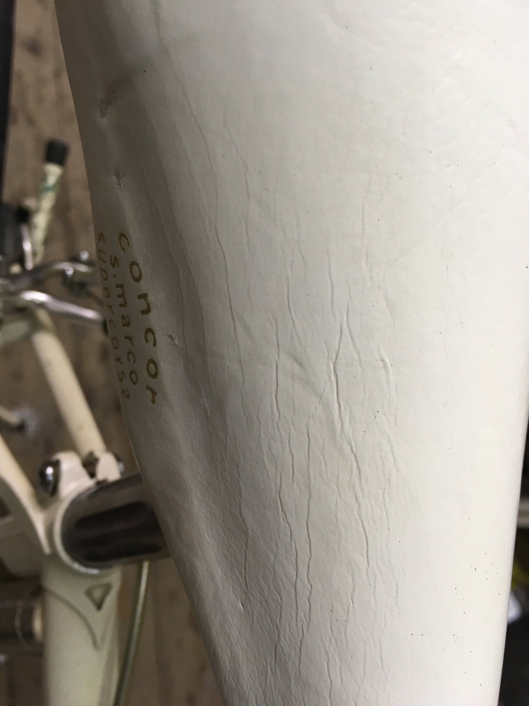

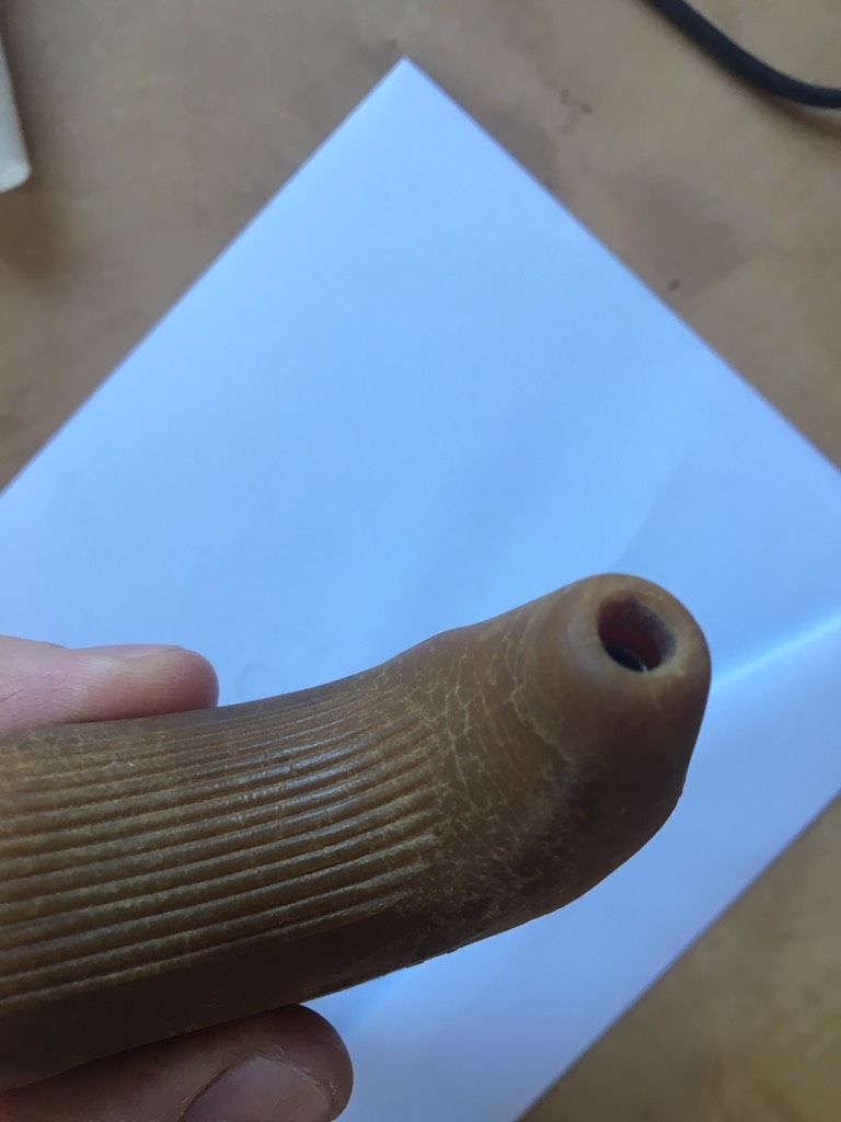

da ich nun ein Projekt haben, kommen gleich ein paar Fragen:
1. Bekommt man diese Bremsgriffgummis wieder geschmeidig?
2. Bekommt man die "Falten" dieses Sattels heraus?
Danke für eure Unterstützung!
