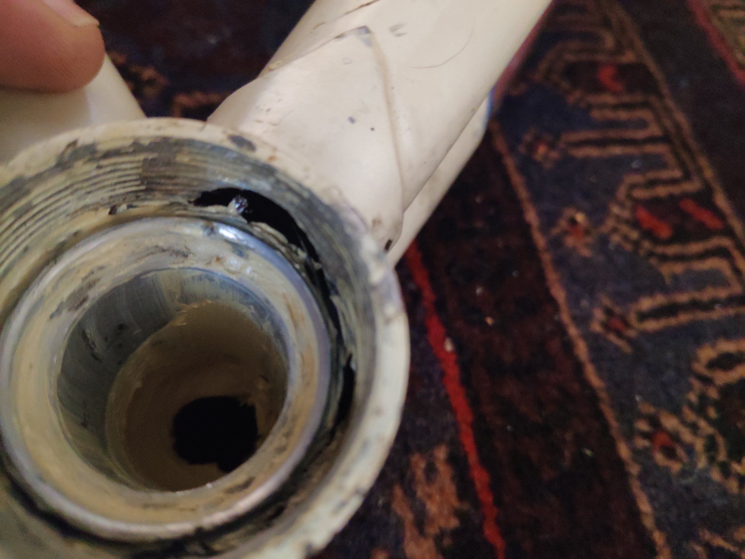

Abgesehen davon,das für eine sichere Nutzung die gerissene Muffe getauscht werden sollte(Alan macht dieses...), bietet die Firma Reset- Racing neben diversen Rahmenreparaturen wahlweise auch Steuersätze mit längerem Einpresstück,auch aus Edelstahl, an.
Man kann für einen gebrauchten, praktisch schrottreifen Rahmen viel Geld für eine neue Muffe bei Alan ausgeben (dafür bekommt man ggf. einen intakten Gebraucht-Alan, denn so selten sind die ja nicht), einen teuren Steuersatz mit längerem Einpressteil erwerben (völliger technischer Humbug, da die Muffe durch die Verlängerung erst recht weiter aufreißen kann) oder einfach eine vorhandene Steuersatzschale für wenige Euro an Kosten SICHER einkleben.
Man muss nicht aus jedem Schaden ein Basteldrama heraufbeschwören. Das lohnt sich vielleicht bei Rahmen, die besonders selten oder einem ans Herz gewachsen sind.
