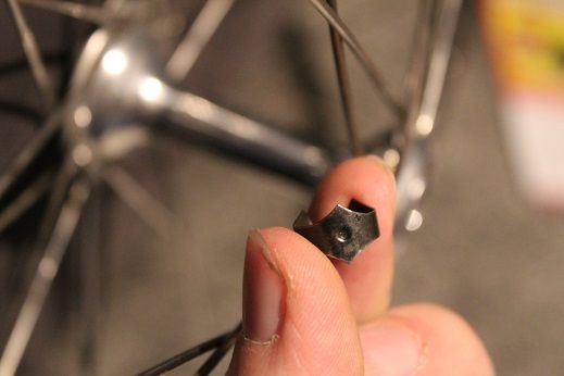

Hallo und Servus.
Ich suche eine Explosionszeichnung/Teileliste von Campagnolo Power Grade-Bremshebeln. Beim Zerlegen und Reinigen kam mir der Sicherungsbolzen entgegen. Da fehlt doch tatsächlich eine Madenschraube/Gewindestift zur Arretierung des Bolzens. :confused:
Das müsste ein M5 M2,5 Gewinde mit 0,5cm Länge sein. Der Innensechskant hat 3,5 2 mm.
Leider habe ich keine Schrauben zum Vergleich, bzw. einen Meßschieber zur Hand. Wäre eine feine Sache wenn man das anhand der Zeichnung (oder dem Wissen eines Experten hier) so verifizieren könnte.
Vielen Dank! :)
Edith: Mal das Elend oben ausgebessert. Rot sind die richtigen Maße.
