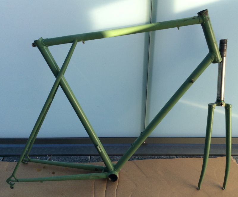

Ich habe ein Rahmenset in dessen Sitzstreben etwas "rauscht", wenn man den Rahmen hin und her bewegt. Es hört sich an, als bewege sich dort feines Metall oder Rost. Ich würde da jetzt nichts dran machen und das Set zum Lackierer bringen (der Rahmen ist inzw. entlackt), jedoch dachte ich, ich frage mal vorher hier, bevor sich nachher jemand (im schlechtesten Falle ich) die Hände vor dem Gesicht zusammenschlägt. Die Sitzstreben haben i.Ü. keine Entlüftungslöcher.
Also, muß ich mir Sorgen machen? Entlüftungslöcher bohren? :eek: Oder beruhigt schlafen gehen?
Und dort Löcher hineinzubohren um den Innenraum versiegeln / konservieren zu können ist auch unnötig / nicht ratsam? Den Rahmen so zu lassen wie er ist, wäre mir eigentlich am liebsten.
Strahlgut hört sich plausibel an und das sollte dann auch raus, damit das da drinnen nicht feucht verbackt.
Aber wenn das Oberrohr zu ist, wie ist es denn da hineingekommen?
Könnte auch vom Löten sein, hatte auch schon einige Rahmen die Geräusche machten.
Merkt man eh nur wenn man sie hin und her bewegt, beim fahren merkt man nichts davon.
Das habe ich auch bei einem Rickert im OR. Dort "klötert" es aber hin und her, wenn ich den Rahmen hochhebe, bei dem Vittorio "rauscht" es.
Hört sich schon nach Sand an, aber ohne Öffnung kann nichts hineinkommen. Ergo ist es da schon von Anfang an drin und gehört zur Geschichte das Rahmens. Daher muss es dort auch verbleiben. ;)

Ich unterstelle Jan Groot mehr Sachverstand vom Rahmenbau als mir, somit würde ich auch den Rahmen so belassen wollen. Ich wollte nur sichergehen, daß mir nach dem Lackieren nicht jemand sagt "Hättste mal...." ;)
¯\_(ツ)_/¯
Hätte er dann so einen dramatischen Fehler bei der Berechnung der Sitzstrebenlänge machen können und diese aus Trotz dann am Oberrohr angeklatscht?
Im Steuerrohr hat mein Rahmen ein Loch ca. 8mm, schau mal nach.
Gruß Dieter
Wird sicher auch da sein aber es geht ja um die Sitzstreben. Würde der Löter da Löcher ins Oberrohr gemacht haben wenn unten in den Streben unüblicherweise keine sind?
