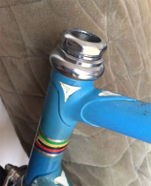

an meinem zeus scheint ja ein steuersatz mit ziemlicher höhe verbaut gewesen zu sein...
ich habe einen unbekannten französischen steuersatz probiert, und jetzt einen campa gran sport.
jedoch muss ich da einen dicken bzw. zwei dünne spacer zwischen schieben,
und selbst dann ist zwischen kontermutter und spacer noch platz..o_O
mhh ...
ich dachte an gabel selbst kürzen..
geht das, nur mit metallsäge , oder doch zum profi??
Geht auch ohne:
Das geht auch ohne Investition: 2 Steuersatzschalen gegeneinander aufschrauben und den Spalt als Sägeführung nutzen. Wenn der Platz reicht, 1 oder 2 Paar gekontert, dann wandern die beim Sägen nicht. Ideal sind die von alten/billigen Steuersätzen mit Schale statt Rahmenkonus oben, die bauen weniger hoch. Das Abschrauben formt das malträtierte Gabelgewinde auch etwas nach.
Anhang anzeigen 553531 Anhang anzeigen 553532

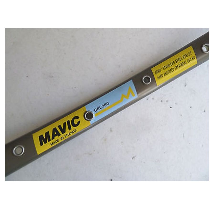

Hallo in die Runde.

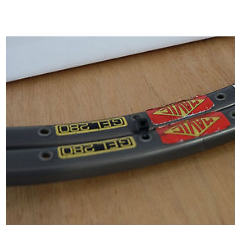

Kann mir jemand von euch sagen wann bzw. in welchem Jahr Mavic das Label der G.E.L. Felgen geändert hat?
Hier die Label (Bilder aus eBay)
Danke
alt:
neu:
