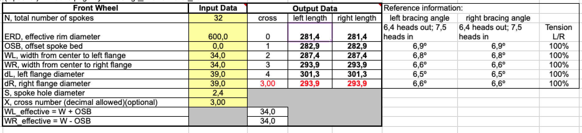

Speichenlänge ermitteln für ein Vorderrad mit Campagnolo Omega V Felge (Draht) und Croce d'aune 32h Nabe, radial gespeicht.
Das Ganze in Onkel Sheldons Excel getippt (s. Bild)
Habe vorher nie eingespeicht, oder die Excel benutzt.
Da Radial keine Kreuzungen hat, nehme ich an die 282,8mm sind die korrekte Speichenlänge? Richtig so?
Ja, aber - wo kommen die Eingabedaten her? Selbst gemessen? Gerade beim ERD finden sich oft widersprüchliche Angaben und dort machen falsche Werte auch den größten Unterschied in der nötigen Speichenlänge aus.
Habe es gerade nochmal editiert, ERD muss bei der Drahtfelge 600 sein! Die Daten stammen aus der selben Excel Datei, unter hubs/rims gibt es eine große Auswahl.
Ich hatte vorne radial XXX mm mit DA 7400 drin, dann umgespeicht passte 290/292mm 3x 36L mit DA hinten. Vorne hab ich nicht mehr gefunden.
Ich hatte vorne radial 257 mm mit DA 7400 drin, dann umgespeicht passte 290/292mm 3x 36L mit DA hinten. Vorne hab ich nicht mehr gefunden.
Bei 700C? Das kann definitiv nicht stimmen.
Speichenlänge bei Radial sollte ca. ERD minus Flanschdurchmesser durch 2 sein.
Stimmt - diese ERD Angaben variieren stark, manchmal wird die Dicke der Auflagefläche in der Felge noch aufaddiert etc. Selber messen ist am besten, aber auch nicht so einfach.
Da Radial keine Kreuzungen hat, nehme ich an die 281,4 mm sind die korrekte Speichenlänge? Richtig so?

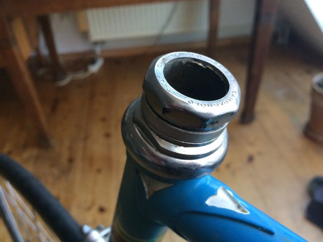

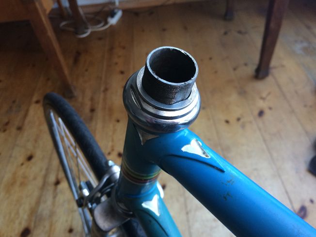

moin ,
an meinem zeus scheint ja ein steuersatz mit ziemlicher höhe verbaut gewesen zu sein...
ich habe einen unbekannten französischen steuersatz probiert, und jetzt einen campa gran sport.
jedoch muss ich da einen dicken bzw. zwei dünne spacer zwischen schieben,
und selbst dann ist zwischen kontermutter und spacer noch platz..o_O
mhh ...
ich dachte an gabel selbst kürzen..
geht das, nur mit metallsäge , oder doch zum profi??
