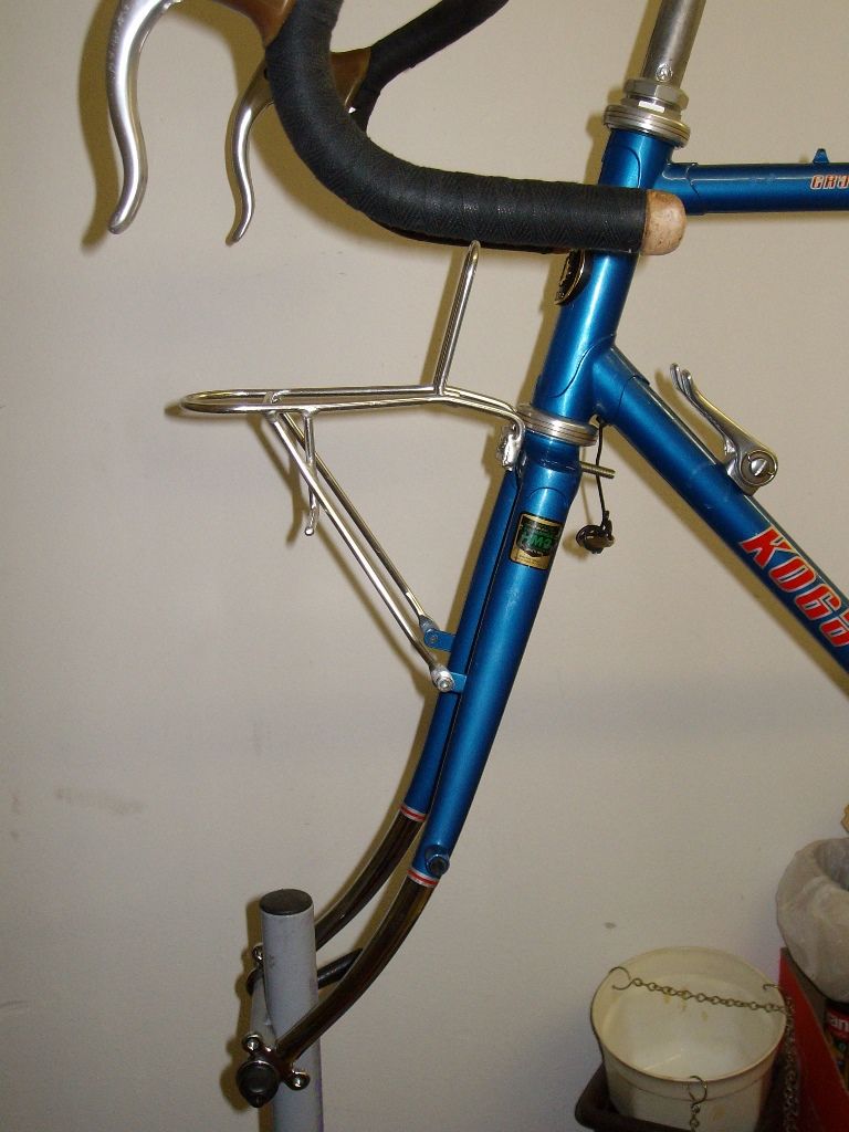

Bei bestimmten Front-Gepäckträgern (z.B. Koga Miyata) ist ein sehr langer Bremsbolzen nötig, weil die so unglücklich gebaut sind, dass sie an der Stelle zwischen Gabel und Bremse viel Platz brauchen.

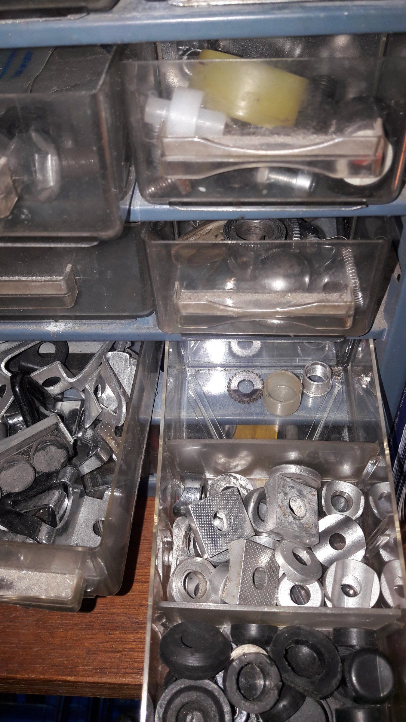

So sehen die Adapterscheiben aus..verschiedene Rundung oder auch flach..das gibt es alles..oftmals schlàgt die Bremse an der unteren Steuersatzschale an..dann brauch man die Distanzstūcke in jedem Fall.Absàgen wùrde ich da grundsàtzlich nichts..wenn was nach hinten ùbesrsteht macht das nix.

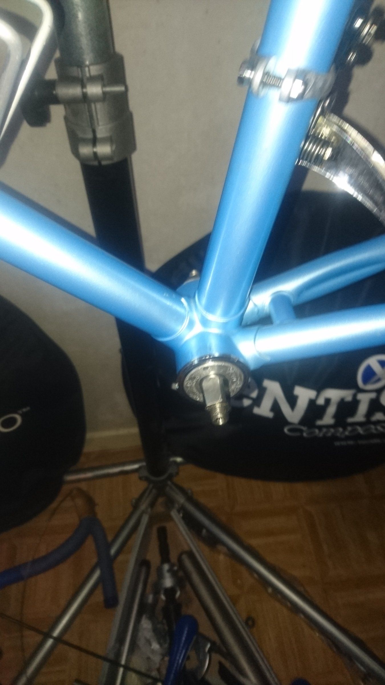

Ich hab den gleichen. Benutze ihn sehr gerne, weil er einen sicheren Stand hat und das Rad gut mit der Gabel fixiert. Auf Fliesenboden kann man ihn auch gut herumschieben.
Einziger Nachteil: Das Vorderrad muss ausgebaut werden, also ist Bremsen- und Schutzblecheinstellung vorn auf dem Ständer nicht möglich. Für alles Andere ist er aber sehr gut geeignet.

Mich stört aber mehr das ich an diesem Ständern keinen Steuersatz verbauen kann.
Das mache ich auch nicht so gerne auf meinem einfachen einarmigen Banditen.
Daher werde ich (irgendwann :rolleyes:) mal eine hintere Hohlachse an den Ständer ärgern und so den Rahmen hinten klemmen.
