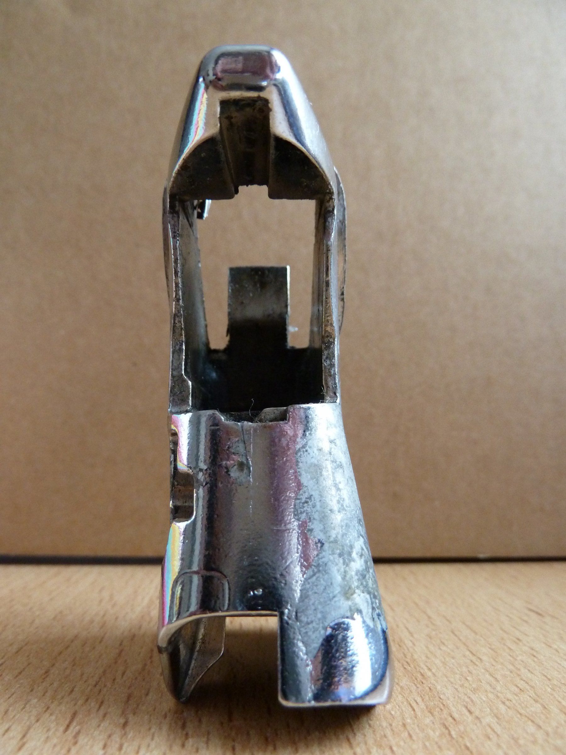

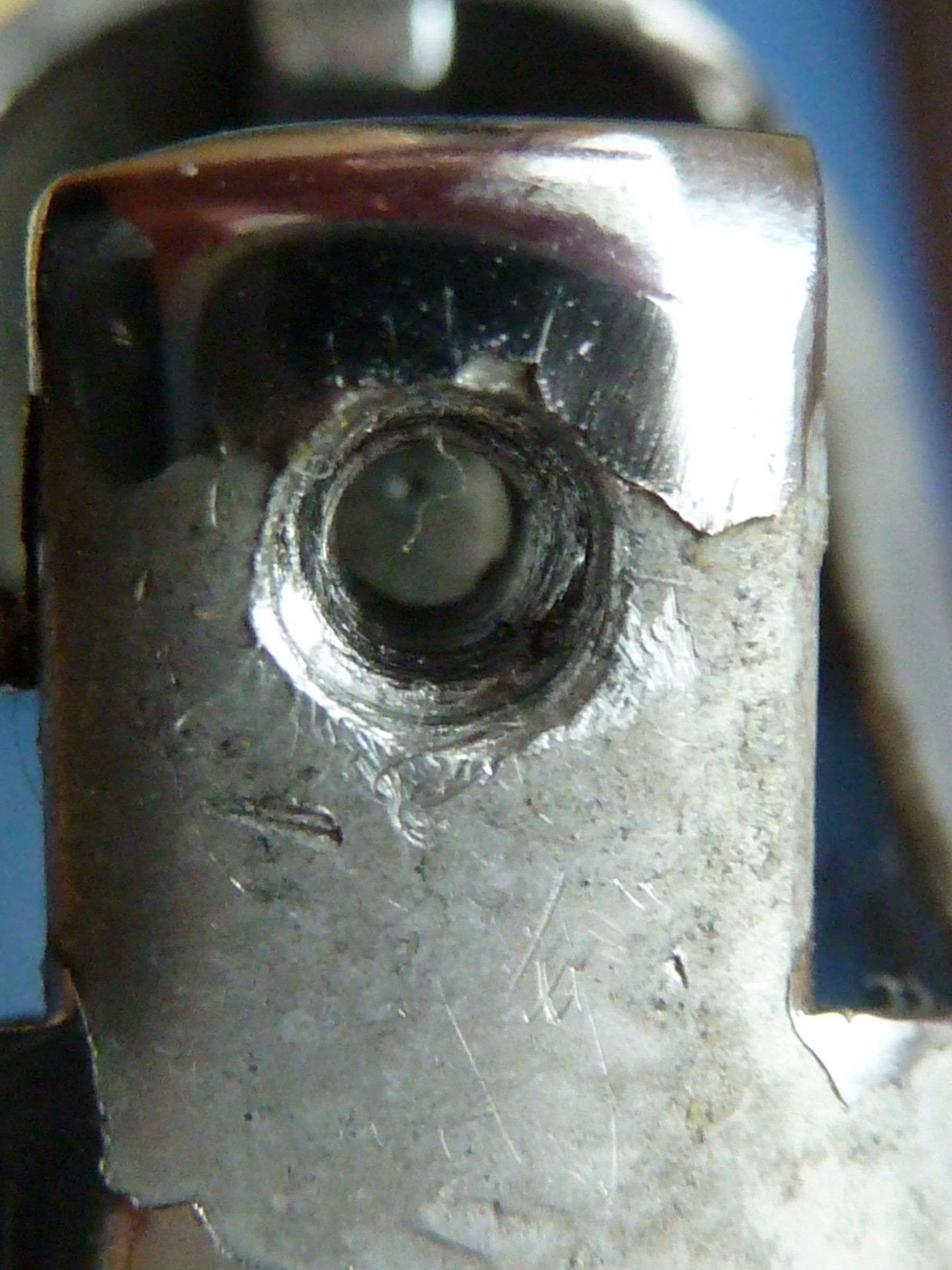

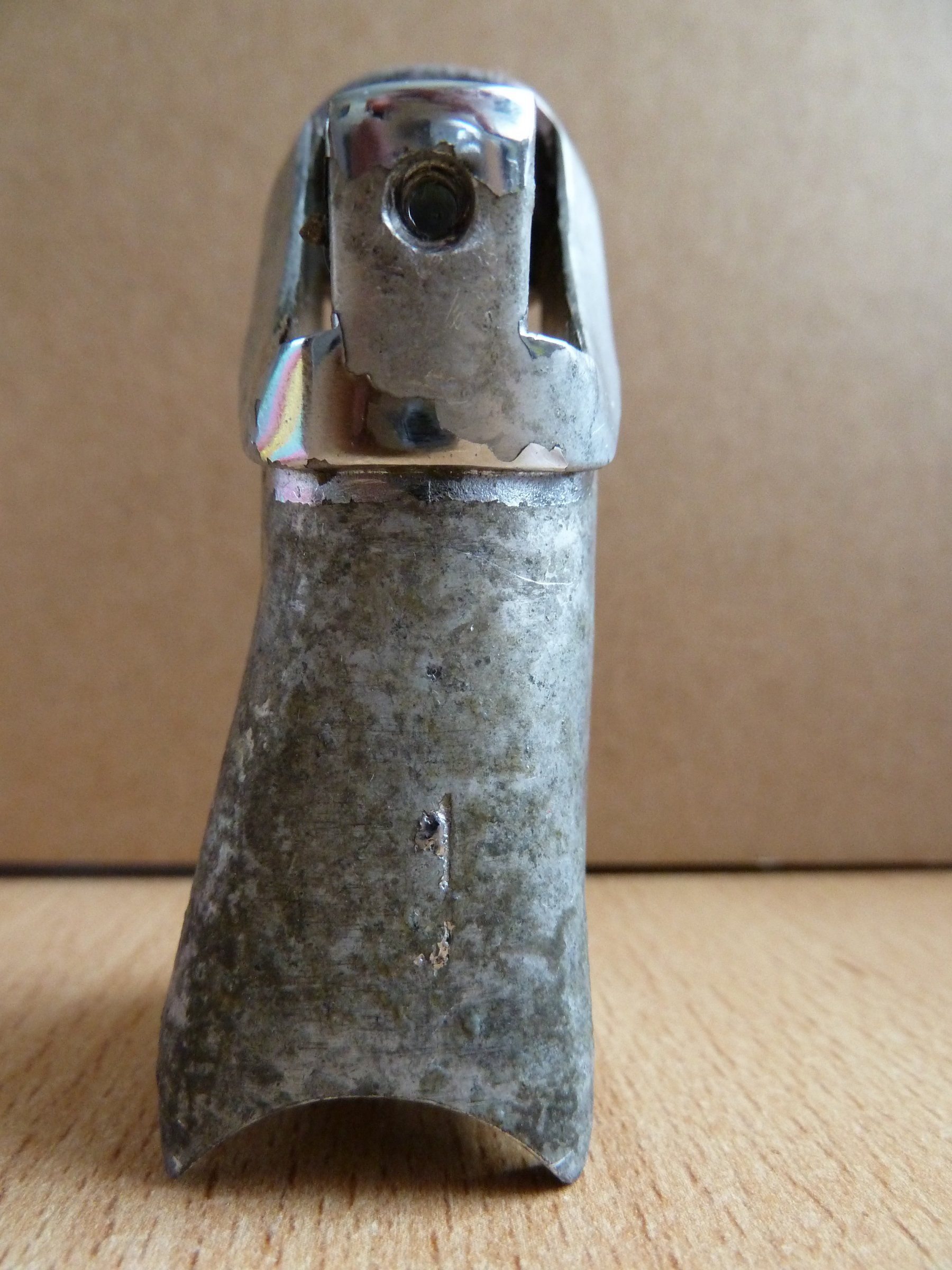

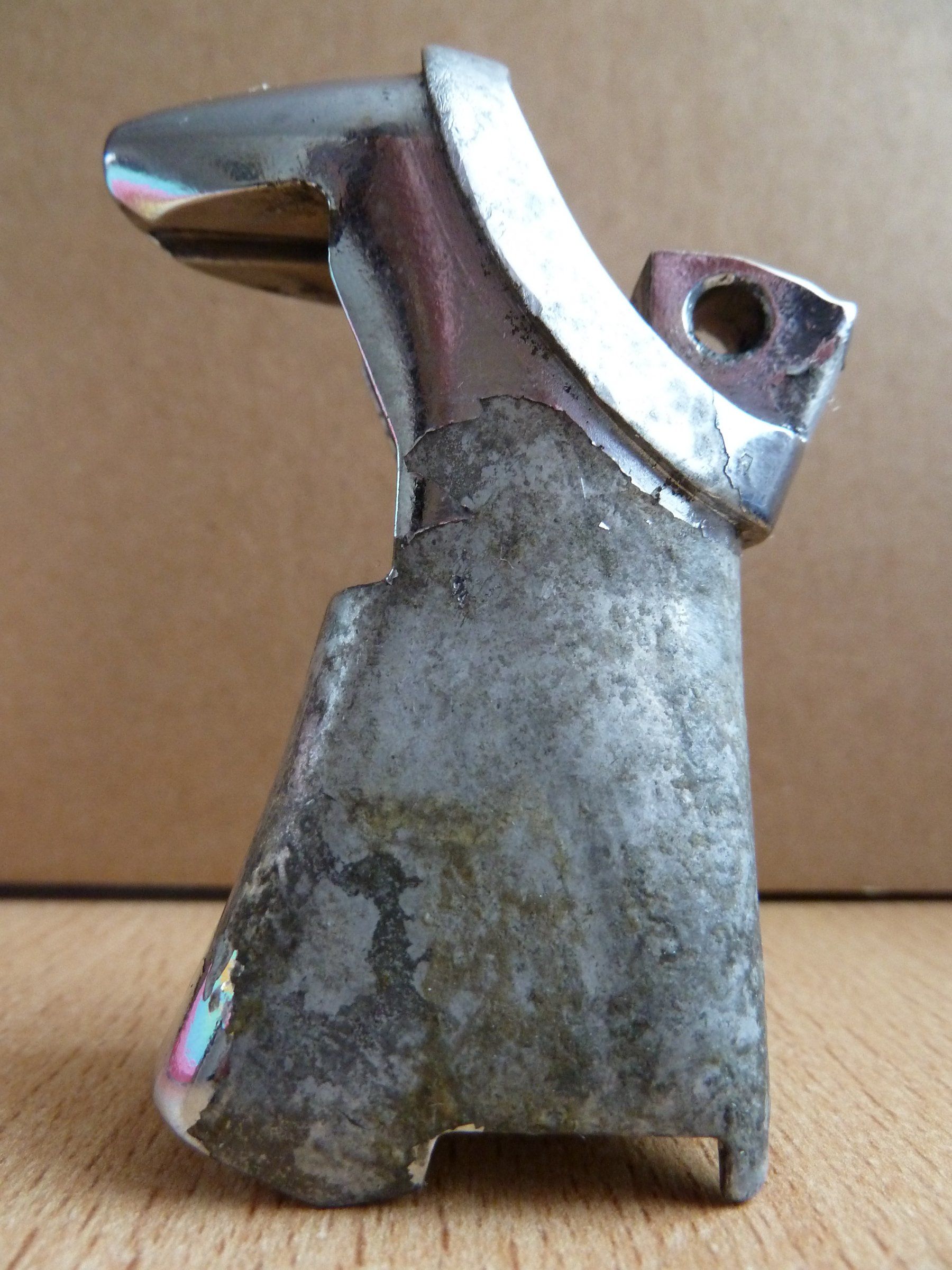

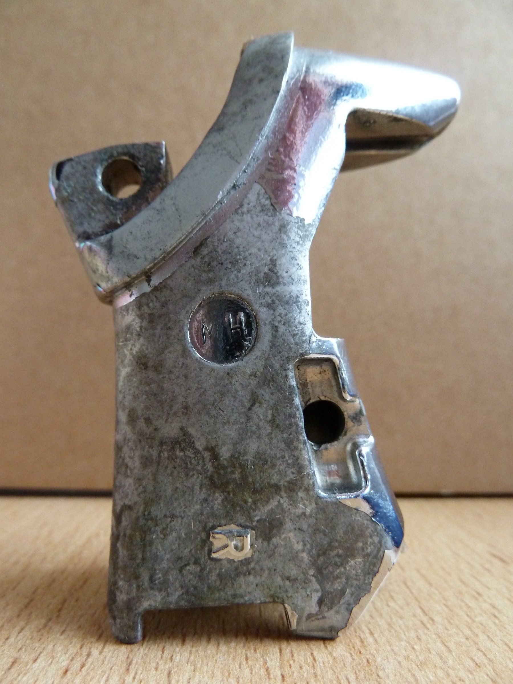

Grüß Euch,
ich habe hier bei mir eine Hebelhalterung eines BL-7400er Bremshebels liegen, Sichtchrom so gut wie nicht mehr vorhanden, die Madenschraube war festgegammelt und musste daher durch einen operativen Eingriff (Bohrer!!) chirurgisch entfernt werden.
Hebelhalterung entsorgen oder noch aufheben, und beten, dass einmal jemand so ein Teil sucht, man müsste halt ein neues Gewinde für die Madenschraube reinschneiden, ist was für Bastler, aber nicht für mich, sonst liegt's wieder nur sinnölos bei mir rum.
Danke!

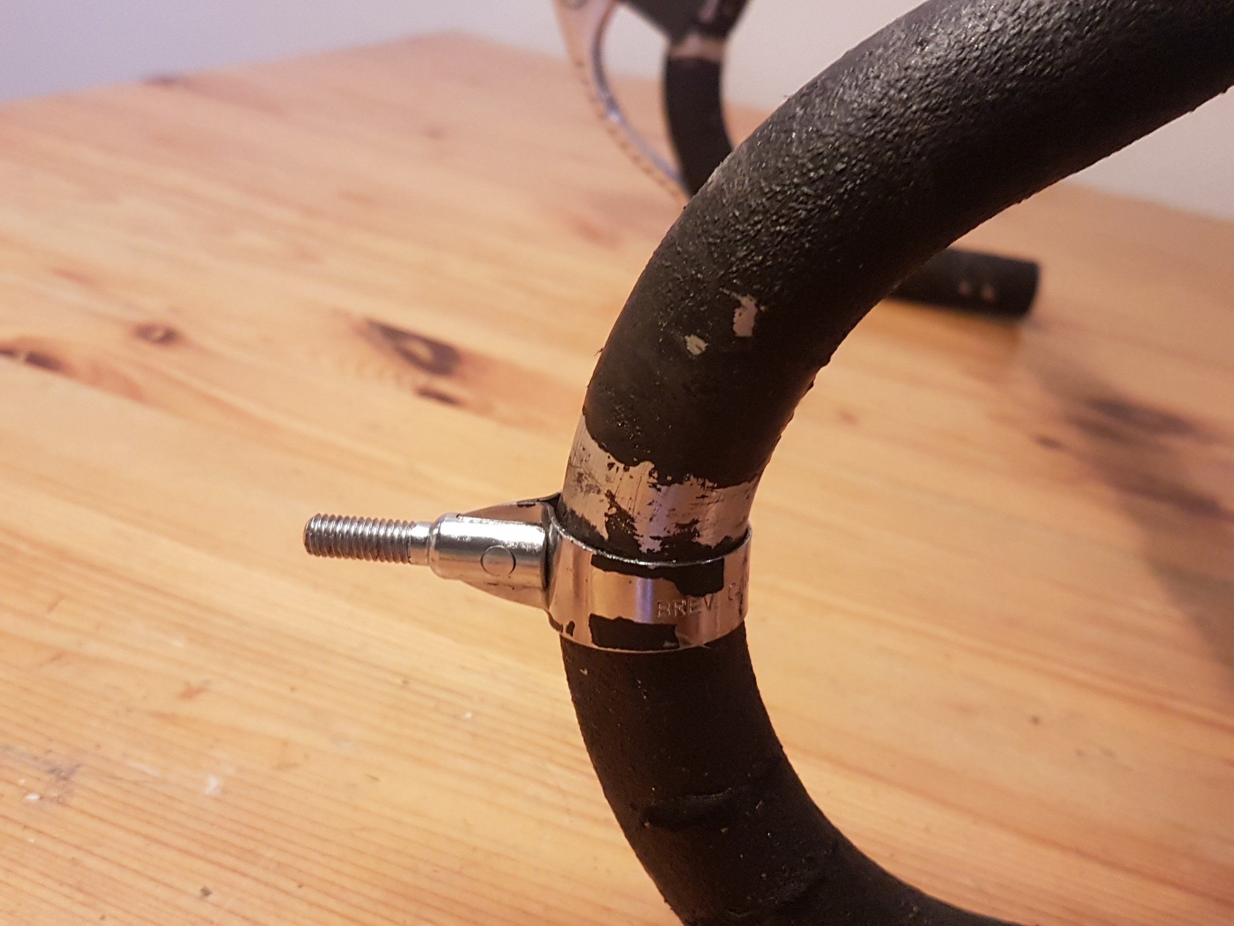

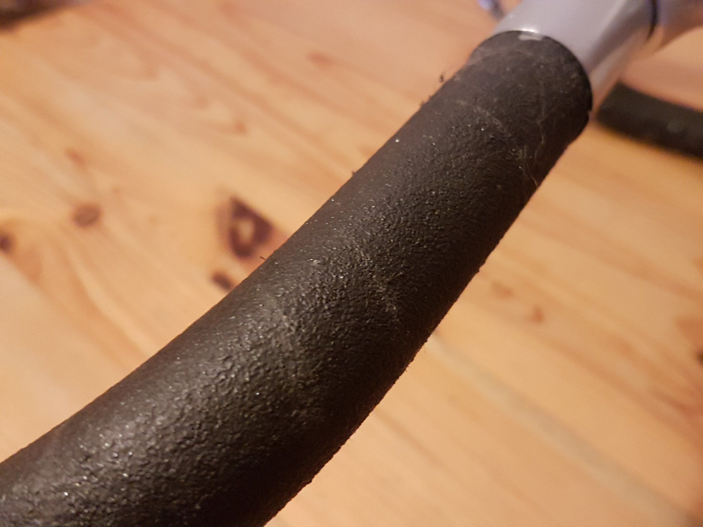

Hallo ihr Lieben. Unter dem Lenkerband einer meiner Lenker hat sich diese Überraschung verborgen. Der Vorbesitzer hat den Cinelli Lenker mit irgendeinem Kunsstoffzeug überzogen. Meine erste Frage, was genau ist das? Wenn ich das Feuerzeug dran halte, passiert rein gar nichts. Zweite Frage, wieso macht man sowas ?! Dritte Frage, habt ihr eine Idee, wie ich die Schelle von dem Lenker gezogen bekomme? Das schwarze Zeugs macht es unmöglich die Schelle zu bewegen. Ist wie festgebacken.
Rätselhaft!
Rätselhaft!
Anhang anzeigen 625093 Anhang anzeigen 625094
lass es drauf, es schützt den Lenker sicher vor Korrosion und das Lenkerband haftet darauf sicher auch.
