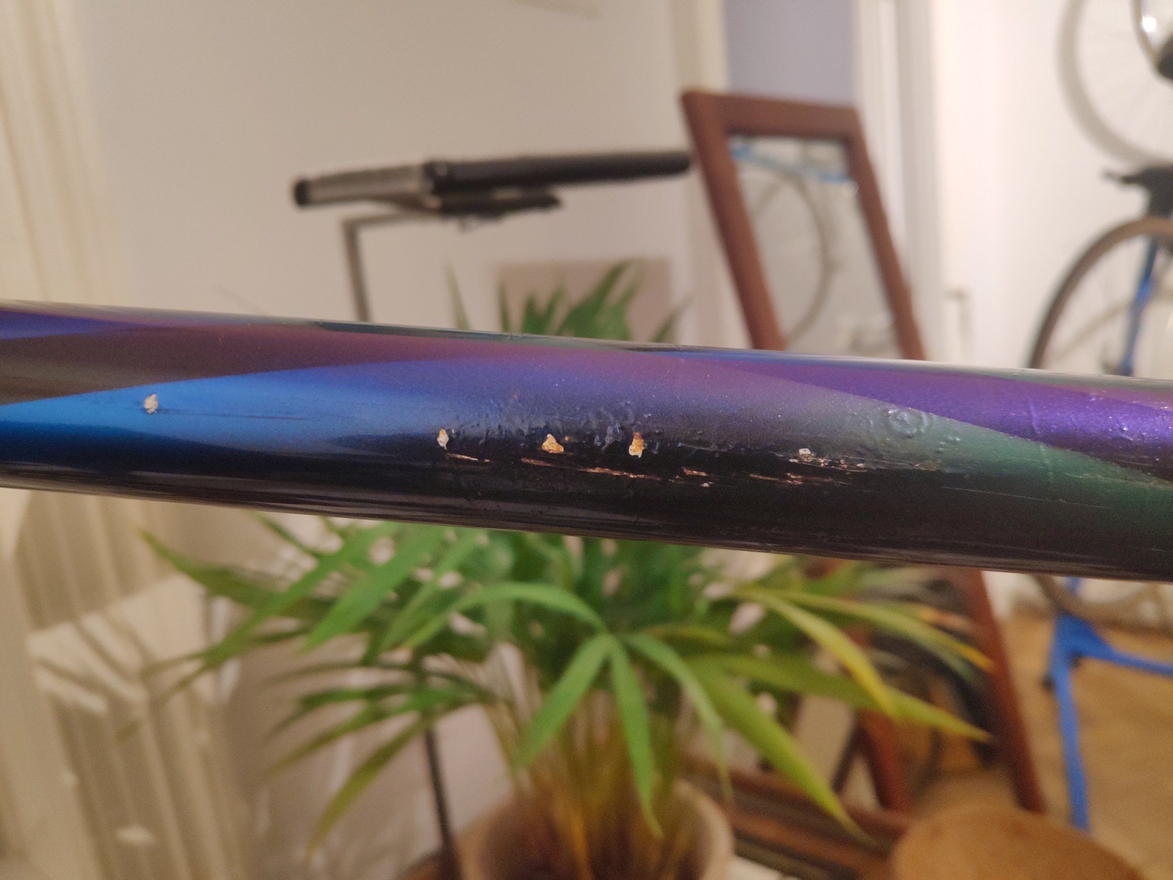

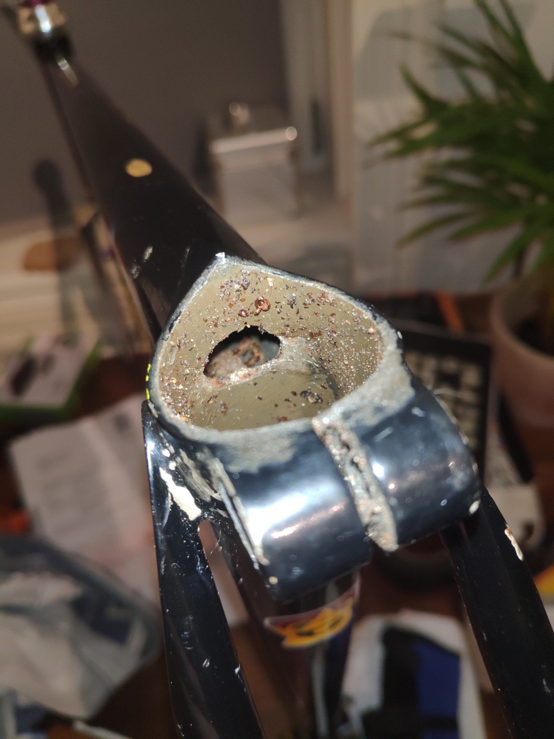

Hallo Leute,
hab bei einer Anzeige mit shitty Fotos hoch gepokert aber anscheinend leider verloren :(
Was meint Ihr? Wasser im Oberrohr und von Innen durchgerostet oder außen angekratzt und gerostet? Auf jeden Fall Rost unterm Lack... bin eigentlich kurz davor es retour gehen zu lassen.
350€ wtf.
würdet Ihr das runterhandeln und fahren oder ist es hoffnungslos?
Lackierung ist sehr schön, TSX isses auch weil helix innen sichtbar und Gewicht passt.
Keine Delle, Tretlager und Gabelaufnahme alles rostfrei.. nur das Oberrohr.

Hallo Leute,
350€ wtf.
Anhang anzeigen 624380 Anhang anzeigen 624382
Ohne den Lack dort wo er aufgeblüht ist zu entfernen lässt sich nichts sagen. Wenn das Rohr durchgerostet wäre würde ja schon ein Daumendruck reichen. Anhand des Bildes würde ich erstmal sagen schlechte Grundierung / Vorbereitung und dann durch äussere Lackbeschädigung Rostaufblühungen unter dem Lack.

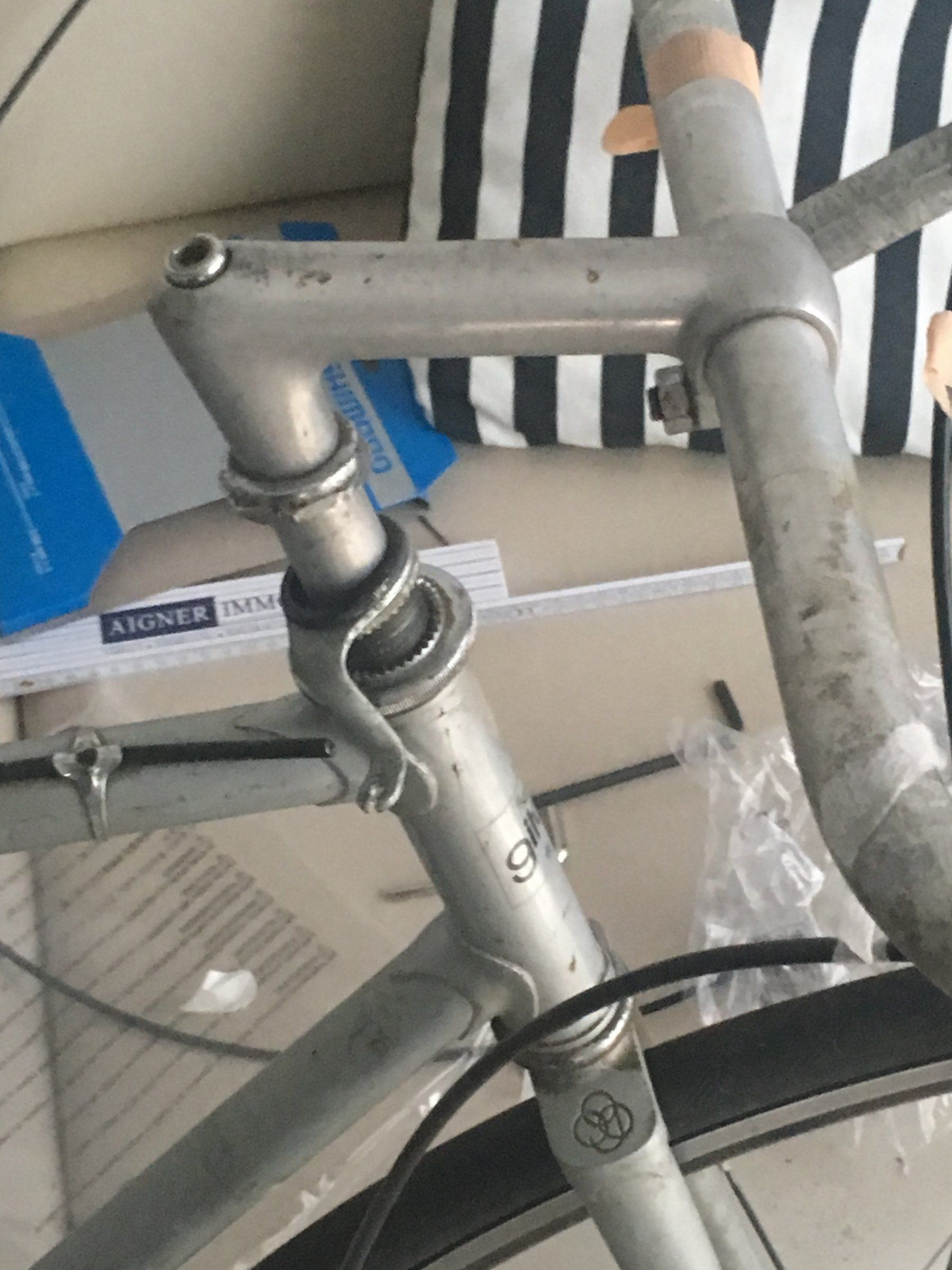

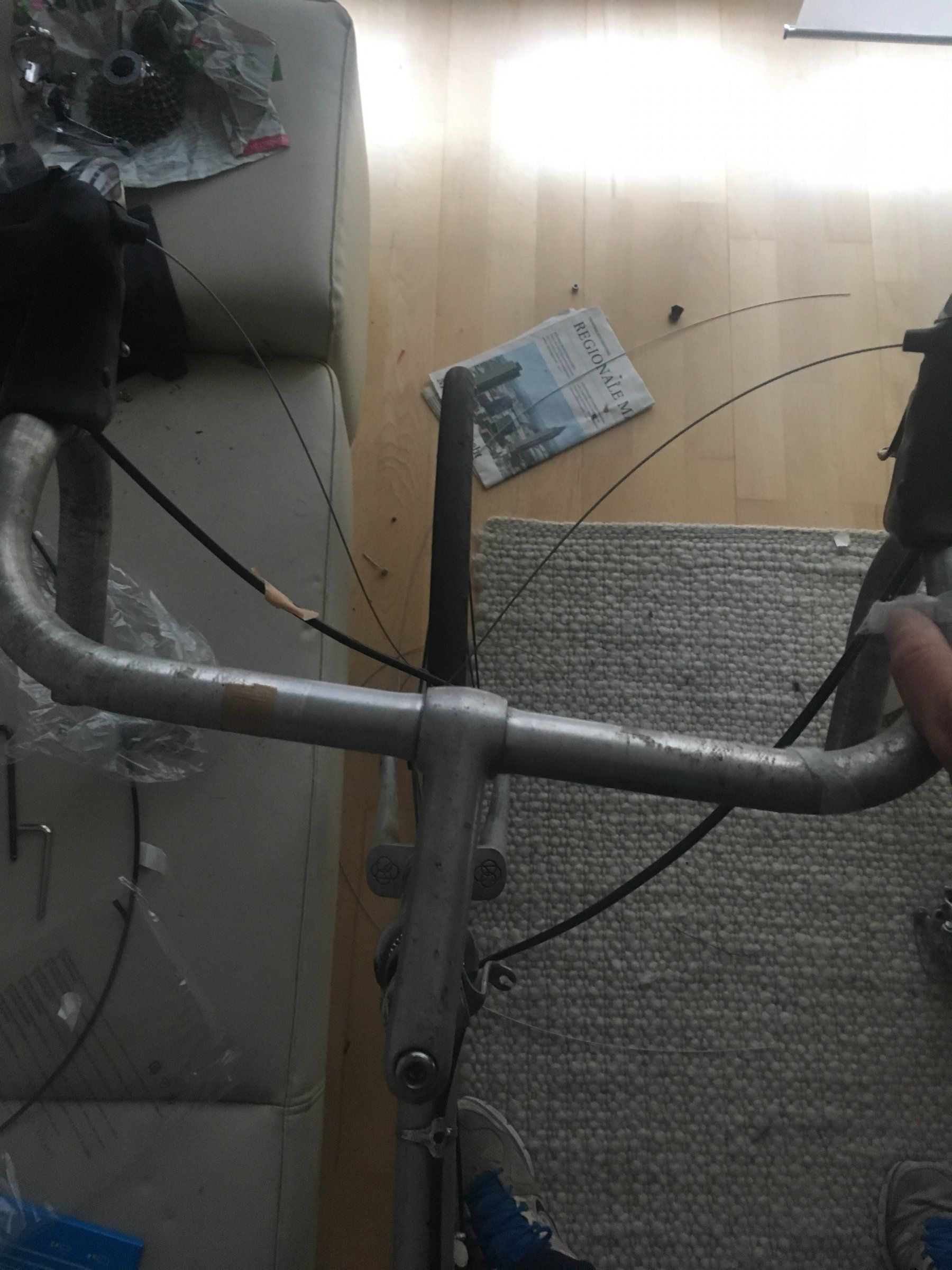

Hi habe eine gitane für meine Freundin gekauft und versuche den Lenker zu begradigen. Habe alles gelöst aber da tut sich nix kann mir jemand helfen
Vorab - statt alles einfach lösen vorher fragen :) Den Steuersatz darfst Du jedenfalls wieder zusammenbauen und korrekt einstellen.
Da die Inbus-Schraube des Vorbaus oben raus schaut wird es wohl sein dass der Klemmkonus im Gabelschaft fest sitzt. Oben auf den Inbus mit einem Hammer drauf schlagen damit er sich löst. Ein Brett oder eine Inbusnuß damit da nichts vermackelt wird schaden nicht.
