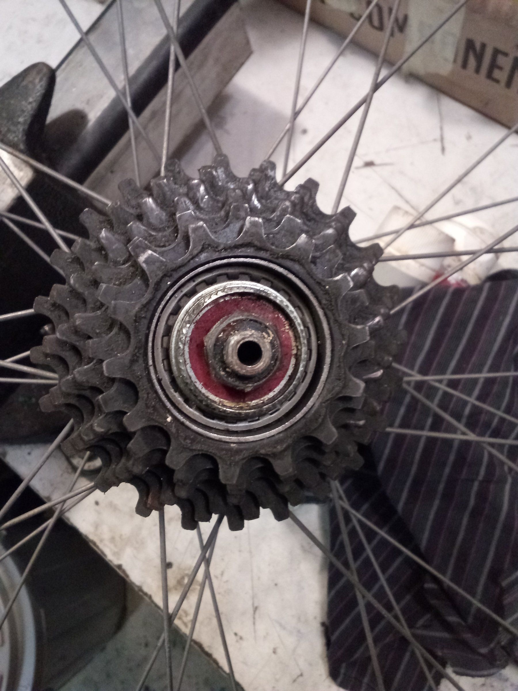

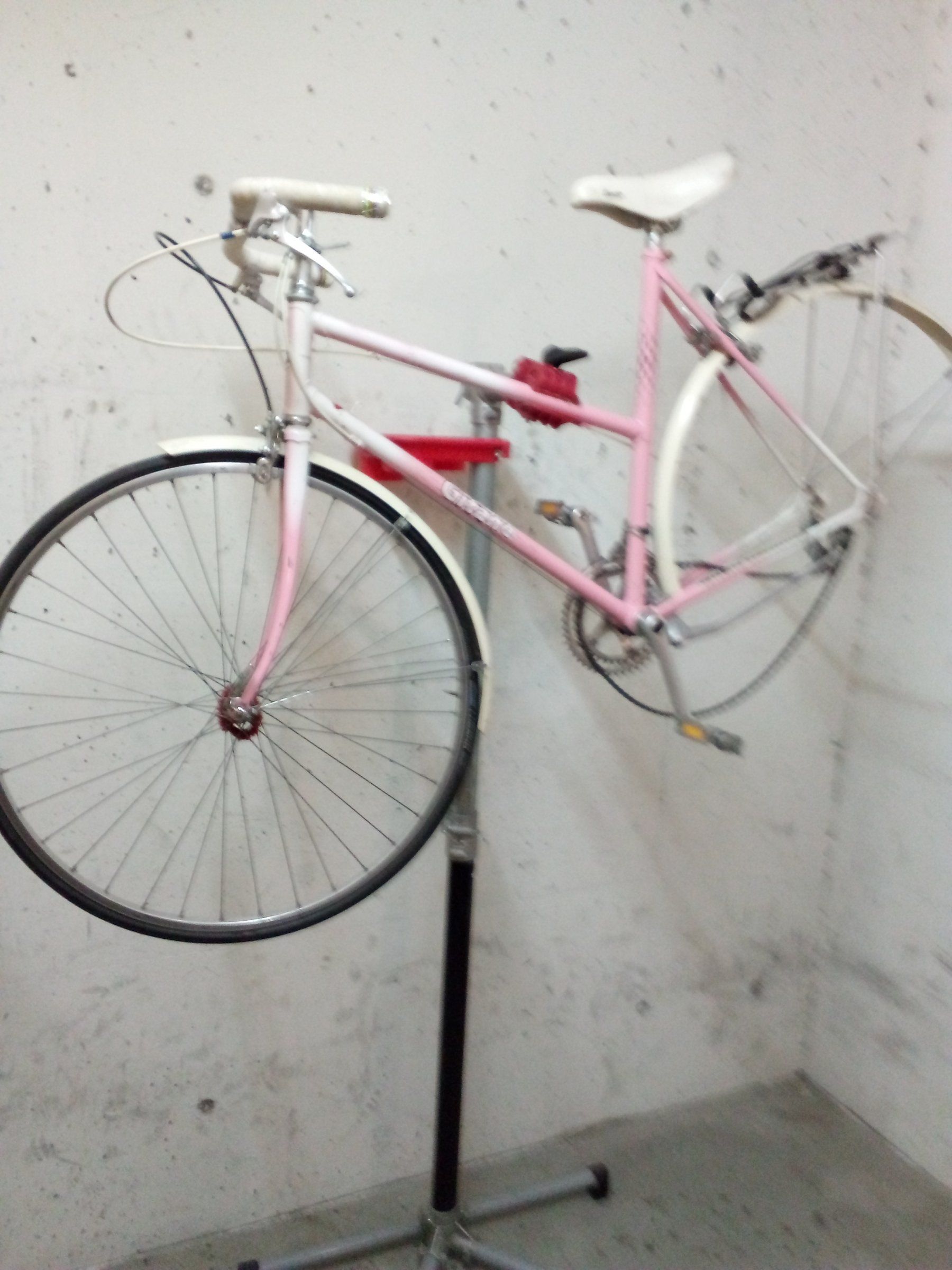

Helicomatic. Da gibts einen speziellen Abzieher dafür, den mit dem Kapselheber.Habe gerade meine erste kleine Französin (von der Partnerin eines Kollegen) in Pflege bekommen:
Hinterradnabe (Normandie Competition) neues Fett und Einstellen ging noch gut. Der Freilauf ist aber auch schon ziemlich schwergängig und ich würde ihm gerne ein Dieselbad im Ultraschall gönnen - nur: Wie bring ich das Ding herunter?
Vielen Dank!
Tom
Vielen Dank!
Tom

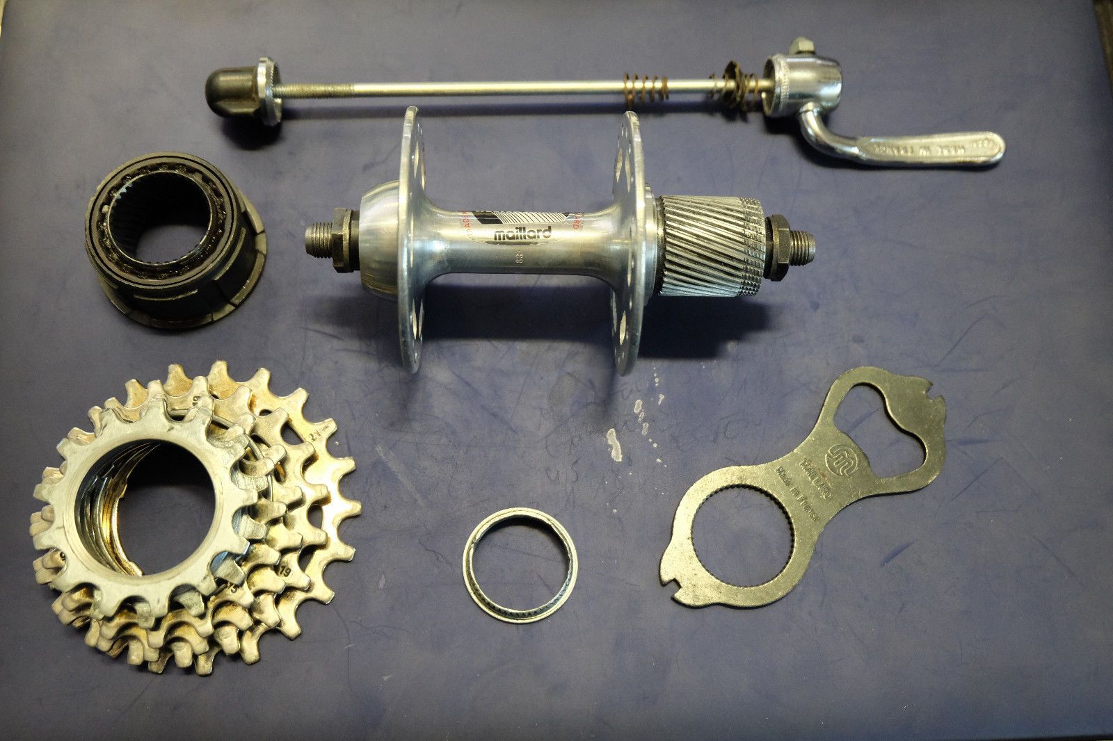

So sieht das ganze zerlegt aus ....Habe gerade meine erste kleine Französin (von der Partnerin eines Kollegen) in Pflege bekommen:
Vielen Dank!
Tom
