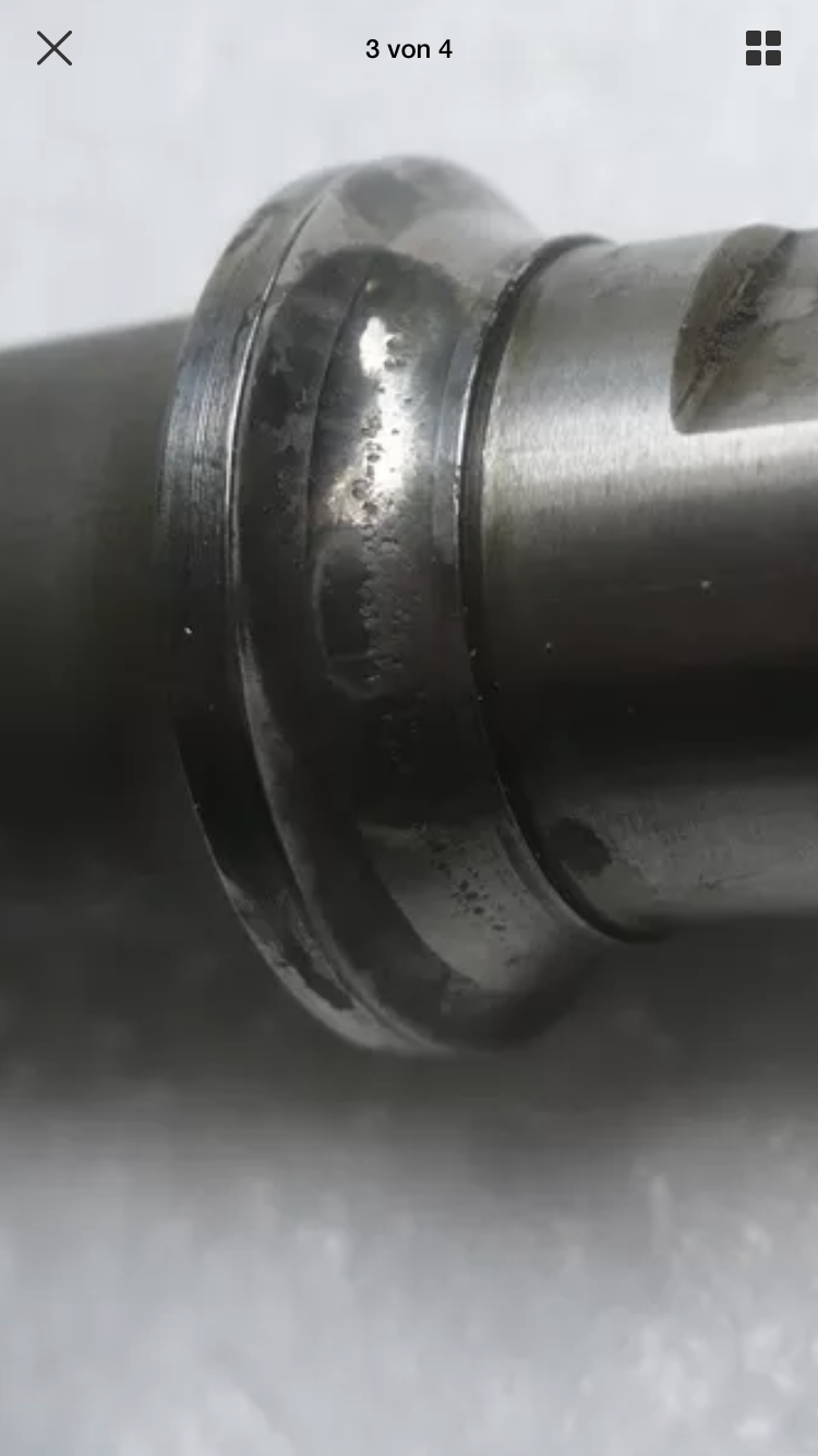

Wenns ein seltenes Trumm ist das man nur mit Muehe wiederbeschaffen kann, koennt man auch versuchen es in einer Drehbank wieder herzurichten, schaut die Lagerschale auch so aus?
Solche Wellen sind aus Kugellagerstahl gefertigt und kpl. durchgehärtet auf ca 62 HRc , da ist nichts mit Feile oder Drehstahl .Ich weis nicht ob die Oberflaeche der Welle von Haus aus veredelt wurde, aber mit einer Drehbank, vorarbeit mit einer Rundfeile, danach mit dem Schleifleinen sollte das schon noch zu retten sein - neue Kugeln!
Schlicht : Die Welle ist Schrott![]()
Mit einem Drehmeissl mit Sintermetall geht schon was, so hart ist die Welle nicht, das Problem ist die Rundung....
Wenn dann nur auf ner Rundchleifmaschine mit profilierter Schleifscheibe u Kühlmittel
Gespannt zwischen 2 Spitzen damit man beide Flächen in einer Aufspannung bearbeiten kann
Du meinst warscheinlich Radius

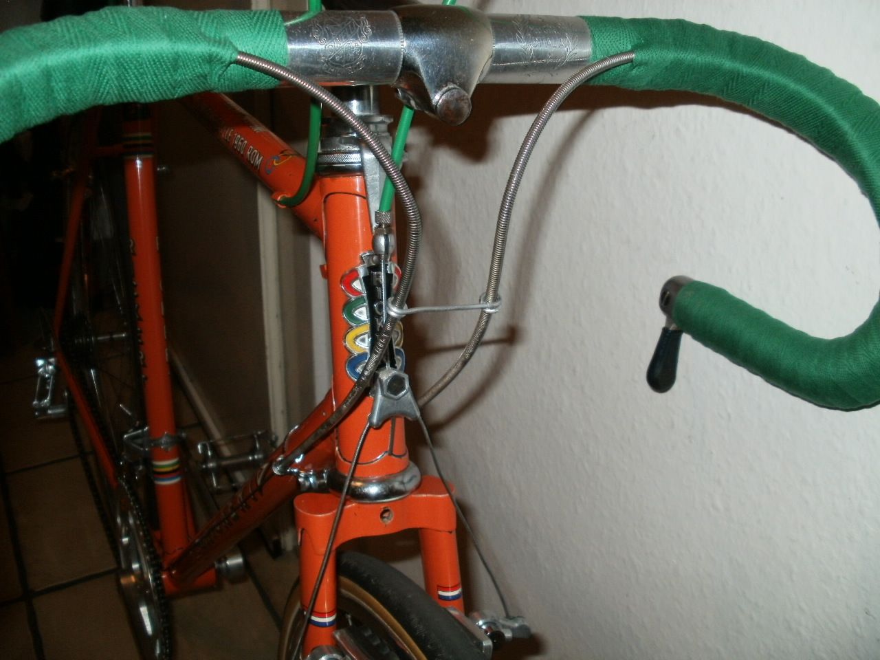

Bei mir stellt sich bald die Frage der Lenkerbandwicklung an einem Maes Kint Lenker mit Lenkerendschalthebeln, Bremsgriffe Mafac mit half hoods.
Wie wickelt ihr das?
Üblicherweise wickel ich ja von oben nach unten. Wie dann aber mit den Lenkerendschaltern das Band fixieren?
Von unten mag ich nur ungern wickeln da der Abschluss oben dann vermutlich mit anderem Band fixiert werden müsste?!
Wie macht ihr das?
Anhang anzeigen 587767 Mit einem Drehmeissl mit Sintermetall geht schon was, so hart ist die Welle nicht, das Problem ist die Rundung....
Durchgehärtet? Die Welle am Bild hab ich selber mit einem ganz normalen HSS Bohrer durchgebohrt!
Natürlich von unten......und oben habe ich das dann so gelöst.....Bei mir stellt sich bald die Frage der Lenkerbandwicklung an einem Maes Kint Lenker mit Lenkerendschalthebeln, Bremsgriffe Mafac mit half hoods.
