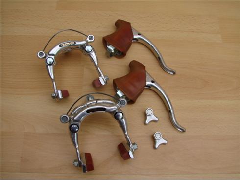

So ganz versteh ich die Frage nicht. Wenn der Lenker 22,2mm Durchmesser hat brauchste die 22,2er Schelle. Ist er 23,8 dann diese. Wobei Weinmann oft 22-24mm Schellen verbaut hat - das deckt dann alles ab. Also möge er bitte den Durchmesser des Lenkers beachtenMoin,
ich will einen franz. Trainingsbügel mit 0815 Weinmännern (bspw. Weinmann AG Vainqueur 750 o.ä.) verbauen. Ist da eine Bremshebelklemmung von 23.8 oder besser 22.2 die richtige Wahl? Gibt es da Unterschiede zwischen Hebeln aus den 70ern oder 80ern was die Klemmbreite angeht?
Beste Grüße
Ich habe noch keinen Lenker gekauft. Es steht zur Auswahl: 22.2 oder 23.8. Abhängig von den Weinmännern.So ganz versteh ich die Frage nicht. Wenn der Lenker 22,2mm Durchmesser hat brauchste die 22,2er Schelle. Ist er 23,8 dann diese. Wobei Weinmann oft 22-24mm Schellen verbaut hat - das deckt dann alles ab. Also möge er bitte den Durchmesser des Lenkers beachten![]()

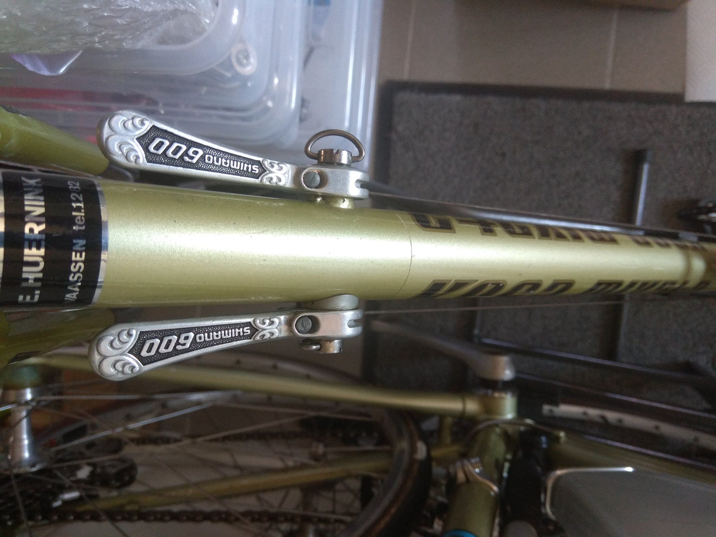

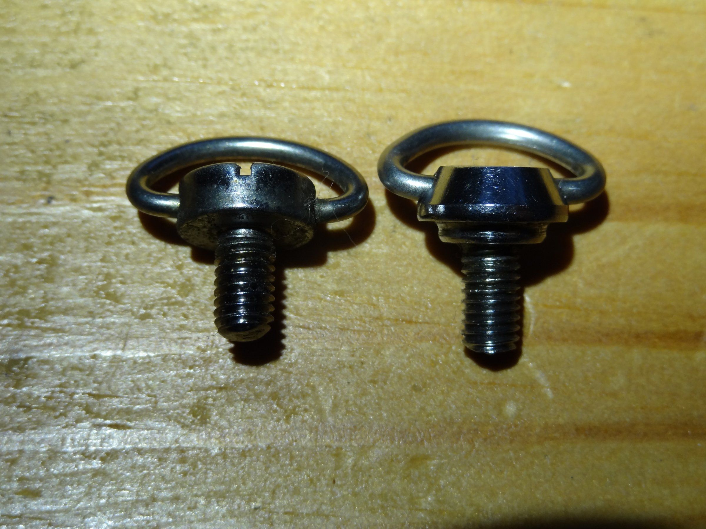

Es lang wohl an der Schraube. Mit einer Schraube von einer Arabesque Schalthebels klappt es gut.
Vermute die Schraube ist aufgrund dieser Aussparung für die Feder ein Tacken zu lang und kann so nicht ganz im Gewinde verschwinden.
Wie kürzt man denn eine Schraube am besten? Würde schon gerne die viel schönere DA Schraube montierenAnhang anzeigen 578050
Indem man 2 Gewindegänge abfeilt u die Kanten bricht Also ne Fase anfeilt

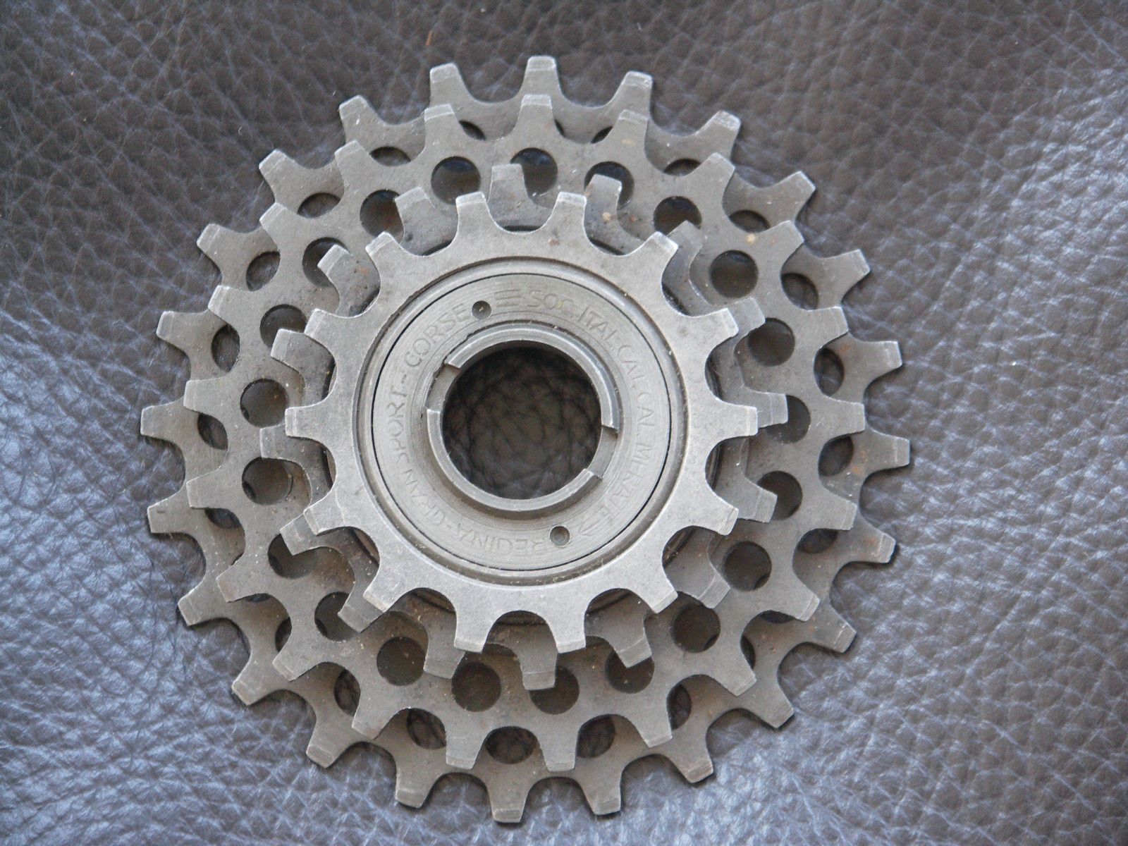

Das ntb zeug war aus der 8fach ära, Einzelritzel 28 bis 32 oder 34 findet man auf den börsen.Es gibt ja das schöne Chorus A B Schaltwerk 8fach, das nach Umschalten auf B bis 32 Zähne zulässt.
Gibt/gab es denn jemals 8fach Kassetten für Campagnolo mit der Spreizung???
Hat jemand sowas?

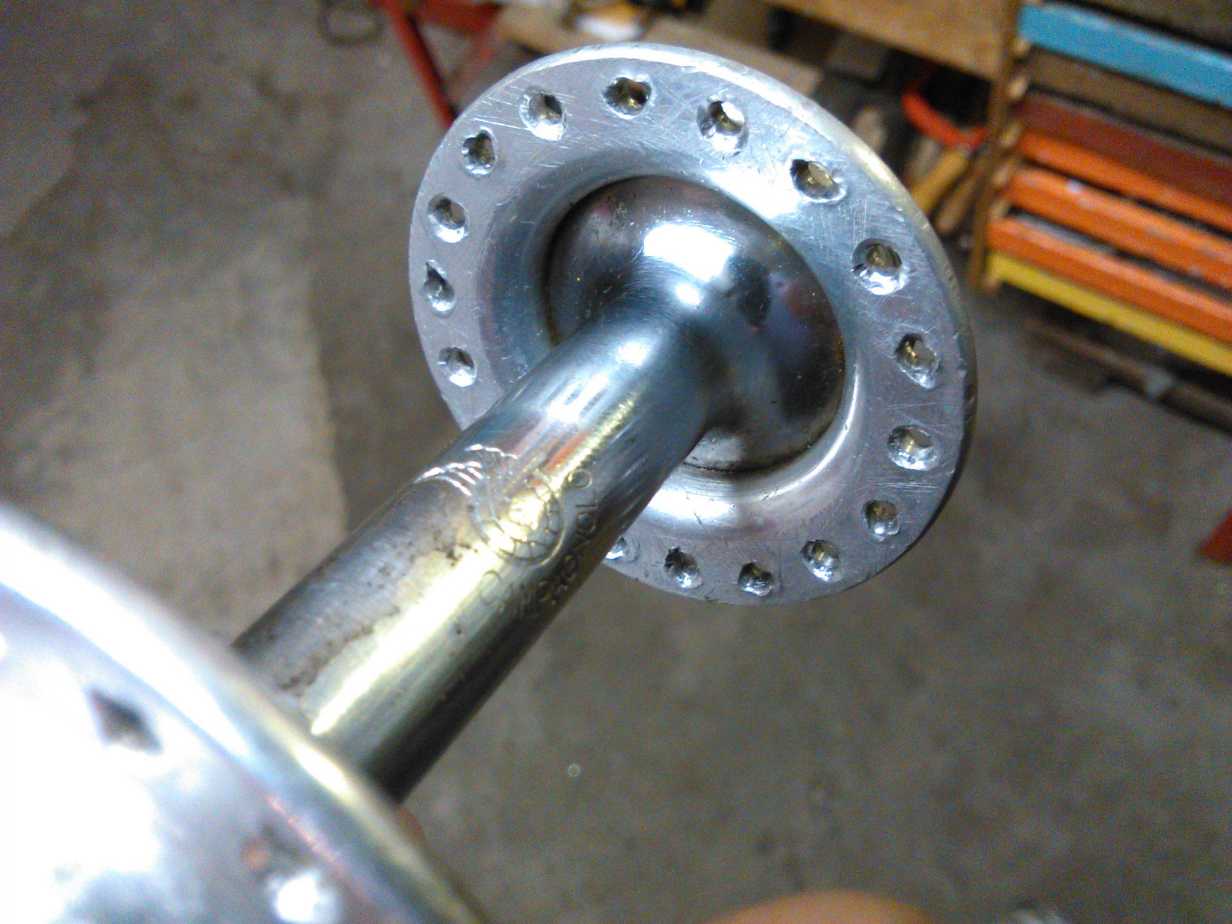

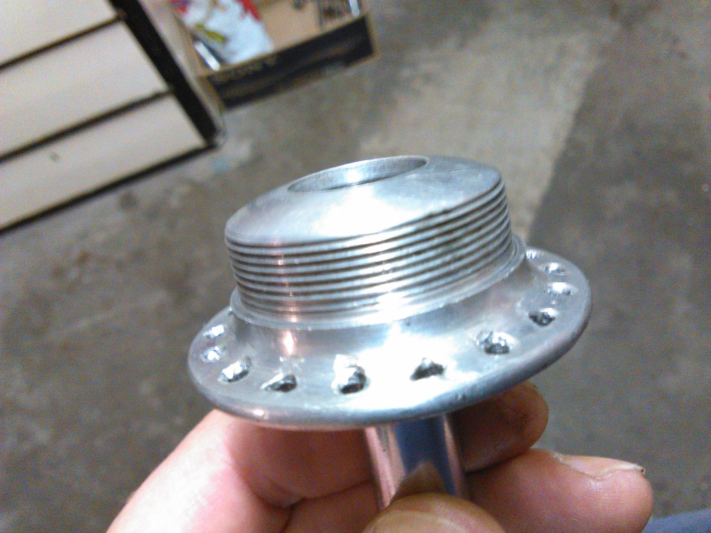

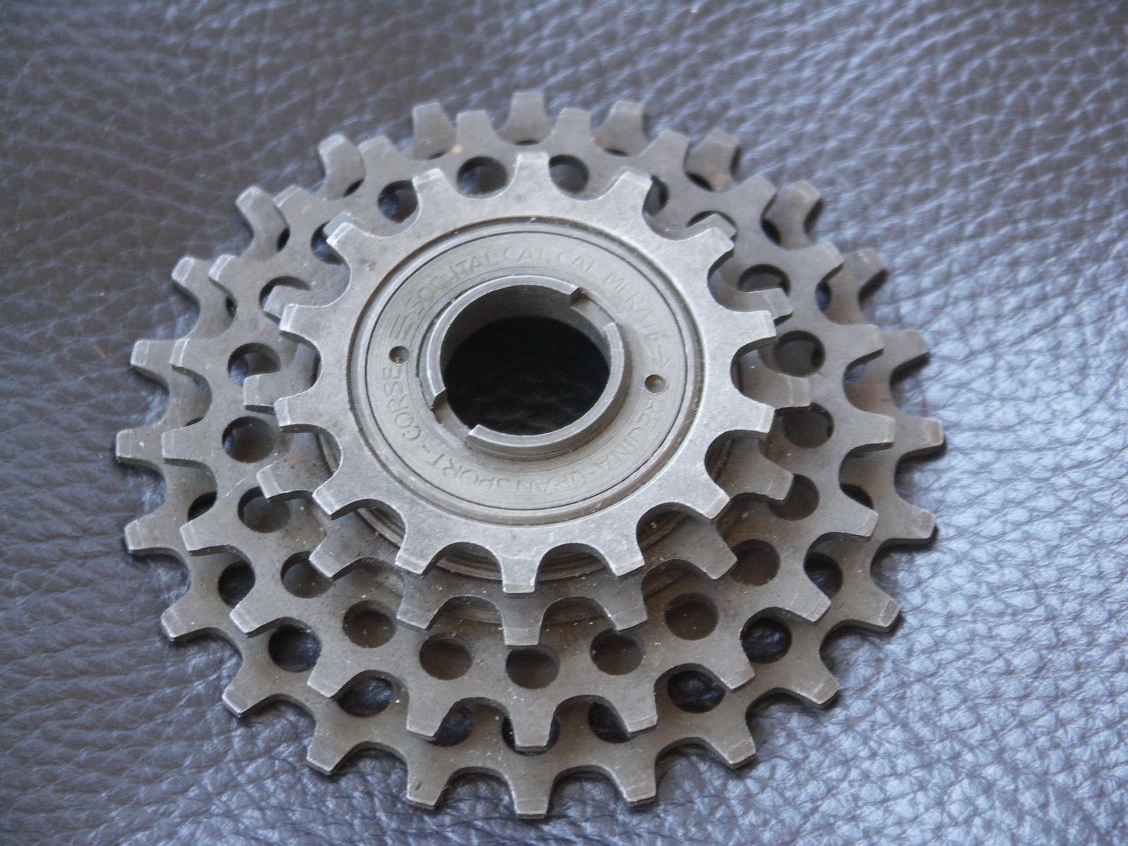

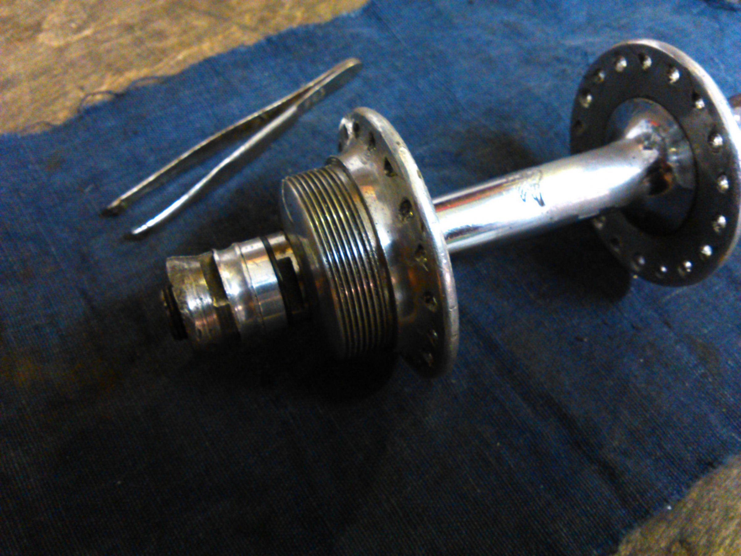

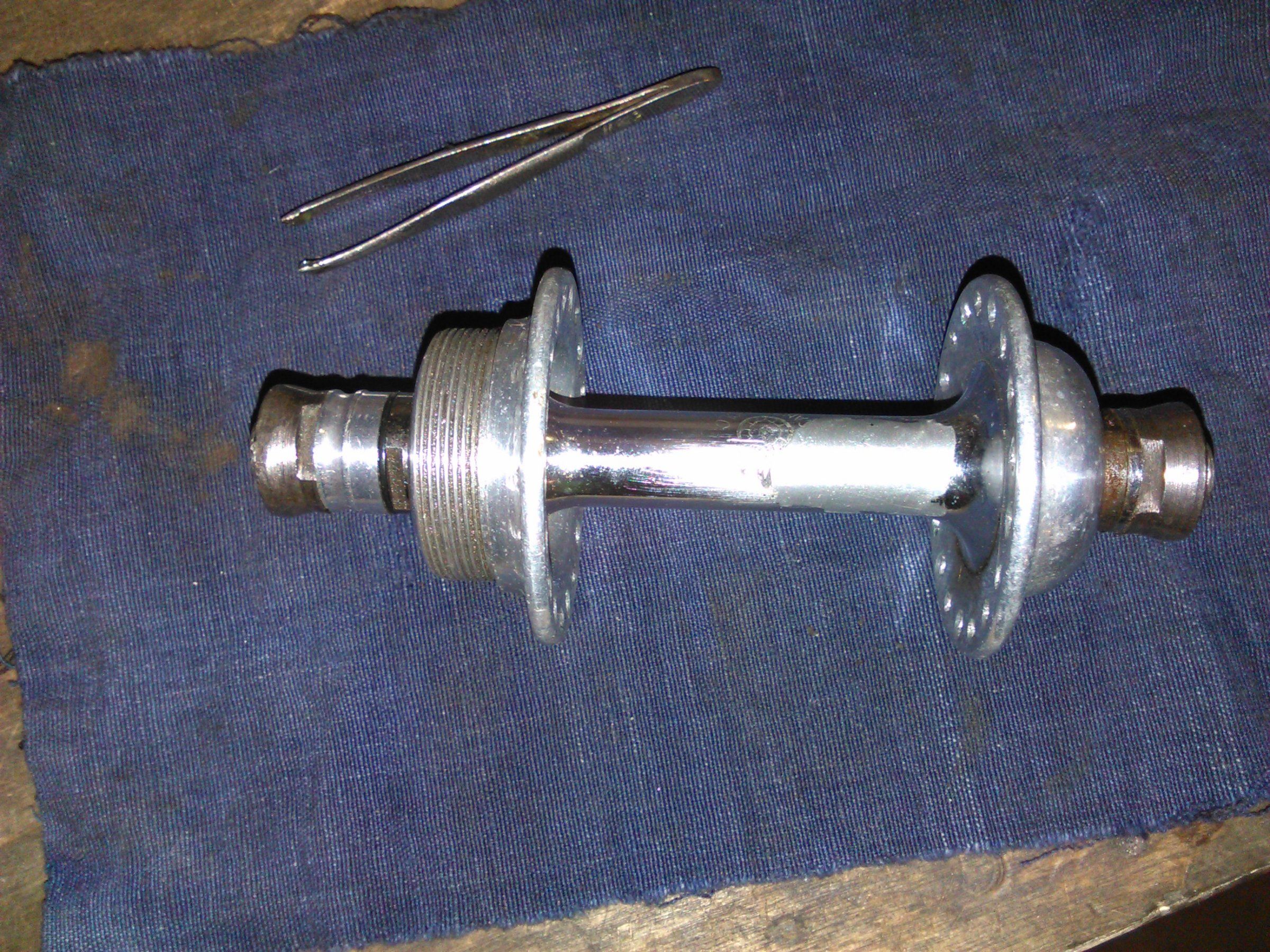

Passt dieser Schraubkranz auf die Nabe?
Auf die Nabe konnte ich einen BSA Konterring vom Tretlager gut und voll draufschrauben.
Anhang anzeigen 578372 Anhang anzeigen 578373 Anhang anzeigen 578374
Anhang anzeigen 578368 Anhang anzeigen 578369 Anhang anzeigen 578370 Anhang anzeigen 578371
Streg genommen weisst du dann das die Nabe BSA Gewinde hat , welches der Kranz hat noch nicht ....
Schraub doch den Kranz drauf , das geht von Hand ganz leicht , dann weisst du doch was Sache ist , passieren tut da doch nichts , solange du da nicht rumwürgst .
Notfalls schraubst du eine linke BSA Lagerschale in den Kranz .....

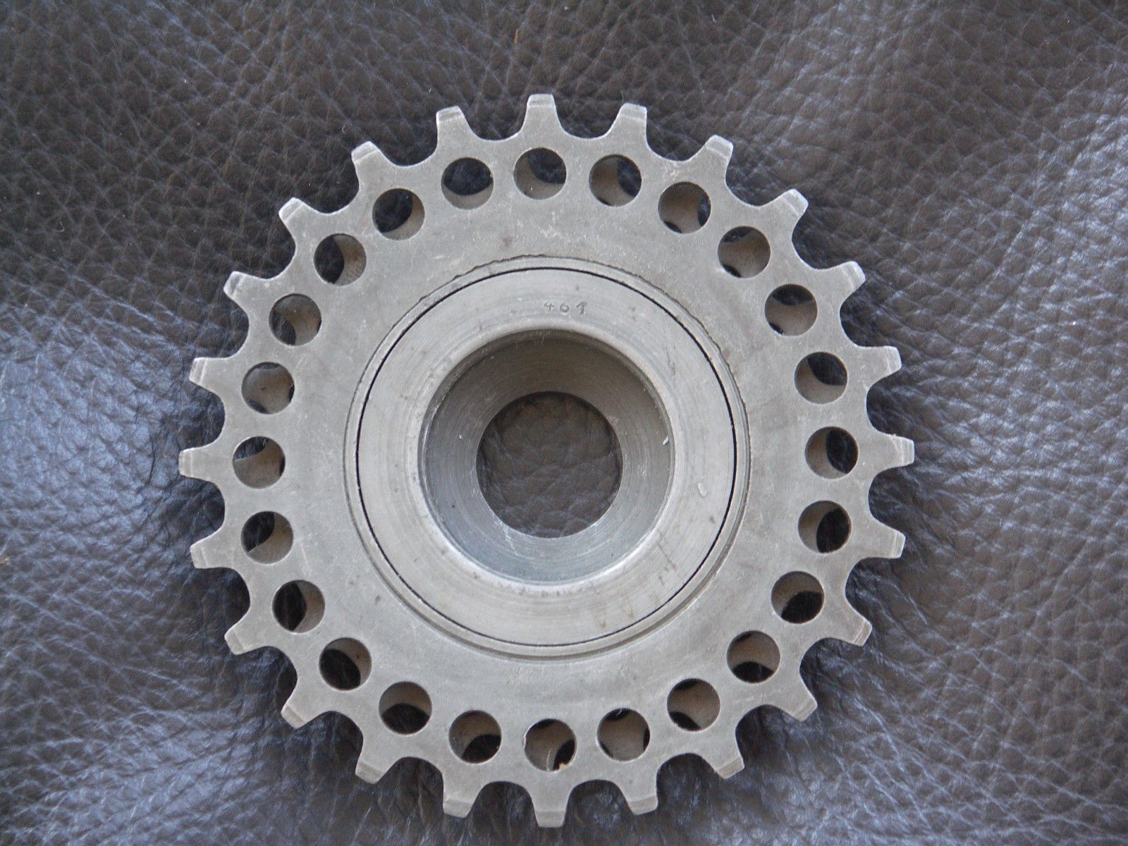

Nein , sagt mir nichts , aber da das wohl ein Schraubkranz französischer Hekunft ist ( kann die Beschriftung vorne nur so deuten ) und ziemlich alt istHabe den doch noch nicht.
Ich wollte einen weiteren Fehlkauf vermeiden.
Da ist ein Nummer Rückseitig auf dem Kranz eingeschlagen 461 sagt euch das was?
Velobase sagt der hier und hat BSA oder ITA.Nein , sagt mir nichts , aber da das wohl ein Schraubkranz französischer Hekunft ist ( kann die Beschriftung vorne nur so deuten ) und ziemlich alt ist
besteht die Gefahr das der auch französisches Gewinde hat ( 34,7 x 1 ) und dann passt der nicht .
