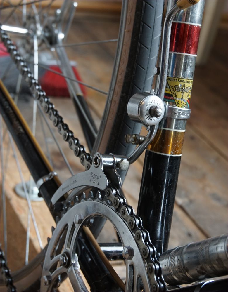

Hallo, wie bekomme ich ein Stahlkurbel gerichtet? Der Suizid-Umwerfer ist recht empfindlich, die Kurbel hat vielleicht 2mm Unwucht,
aber bei Klei-Groß und Groß-Klein bekomm ich es nicht schleiffrei eingestellt, spätestens im Wiegetritt schleift die Kette. Ich hab schon mit ner Stange gedrückt, aber irgendwie hat der Stahl wohl nen Memory-Effekt. Ich könnte den passenden Arm etwas an der Auflagefläche abfeilen, aber wie soll ich das messen? Hat da jemand Erfahrung? Danke

Beim richten musst Du schon über die Elastizitätsgrenze hinaus damit sich das Material dauerhaft verformt. Ich seh jetzt nicht wie die Kurbel in der Mitte aussieht - ist ausbauen, im Schraubstock richten, plan auflegen zum prüfen eine Option?

Ich hab es mit nem Holzstab und überdehnen halbwegs gut hin bekommen, der Umwerfer war auch zu niedrig eingebau, hab ihn höher geschoben, jetzt läufts. Danke
