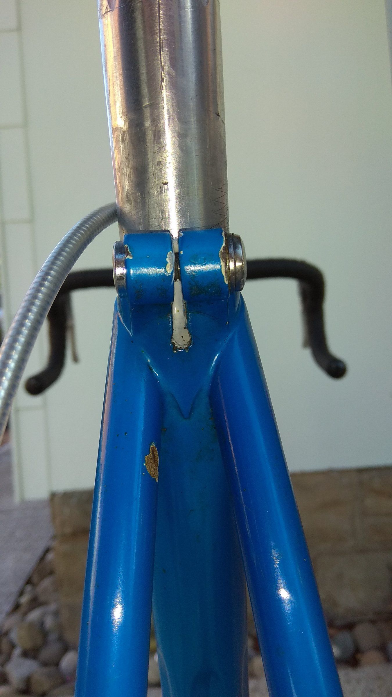

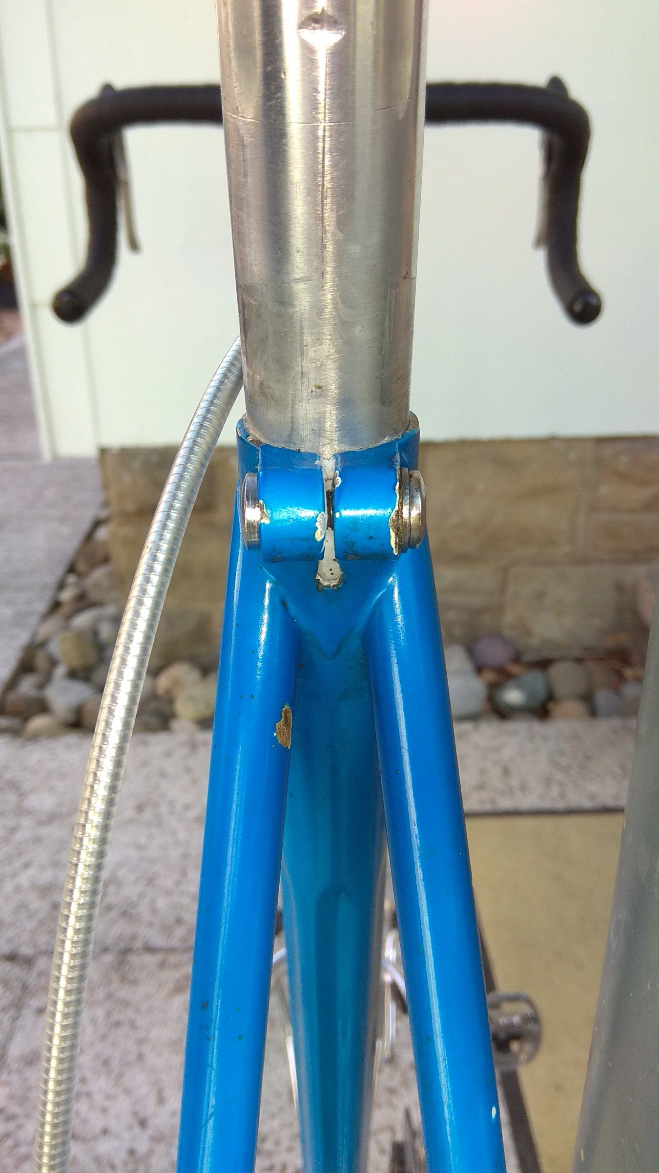

Die Muffe ist ganz klar zusammengequetscht , weil : Der Schlitz war mal auf voller Länge exakt gleich breit , der wird ja schliesslich da per Schlitzfräser oder kleinem Kreissägeblatt eingebracht , so zusammengewürgt wie der ist kann man den ja gar nicht herstellen , gelle .Habe jetzt auch mal was
Bei meinem Brouwer Rahmen (unbekannter Rohrsatz mit Gilco-Dellen, Cinelli Tretlagergehäuse) ging eine 27,2mm Sattelstütze auf keinen Fall rein, also habe ich eine 27,0mm verwendet.
Jetzt hat mich @erni65 drauf hingewiesen dass der Spalt nach oben hin grenzwertig eng wird. So lassen oder Muffe wieder aufweiten bis der Spalt parallel ist und dann ausreiben bis eine 27, 2 passt? Eine verstellbare Reibahle sollte man sich ja auch immer hinlegen, oder vielleicht doch nicht?

Ich habe meine Zweifel, ob sich eine verstellbare Ahle mit dem Schltz der Klemmung verträgt, bzw ob da nicht evtl. die Schneiden haken, gar brechen. Schmirgelleinen oder noch besser das Band eines Bandschleifers aufgerollt finde ich wie eben gesagt auch besser.Habe jetzt auch mal was

Mit der Reibahle bricht da gar nichts, Du sollst mit der Reibahle ja auch nicht dort herumorgeln, wo der Klemmschlitz ist.Ich habe meine Zweifel, ob sich eine verstellbare Ahle mit dem Schltz der Klemmung verträgt, bzw ob da nicht evtl. die Schneiden haken, gar brechen. Schmirgelleinen oder noch besser das Band eines Bandschleifers aufgerollt finde ich wie eben gesagt auch besser.
Also würde ich mit einem fetten Schraubendreher von den Innenseite her den erstmal wieder parallel aufweiten und dann die Stützenbohrung
ausschmirgeln ( Schleifleinenbögen stramm aufrollen dazu )
Der Schlitz wurde übrigens vom Hersteller nach dem bearbeiten der Stützenbohrung eingefräst .
Deine Stütze sieht mir auch übergefummelt aus , die ist bestimmt schon untermassig , da steht nur noch 27 drauf ...
Serlbst ganz neue Stützen haben von Haus aus schon 5/100. mm Untermaß , mess mal
Und mit "aufreiben" wäre ich da sehr sehr sparsam , das Rohr unterhalb der Muffe ist nur wenige 10. mm dick , 1x verkantet und der Rahmen ist ex , zumal diese Verstellreibahlen nicht spiralgenutet sind und deshalb gerne im Schlitz einhaken .
Bevor ich einen dicken Schraubendreher nehmen würde wäre wahrscheinlich ein oller Keilvorbau das Mittel der Wahl zum aufspreizen. Das hat bei ovalisierten Bremshebelschellen auch sehr gut funktioniert und ist schön dosierbar.
