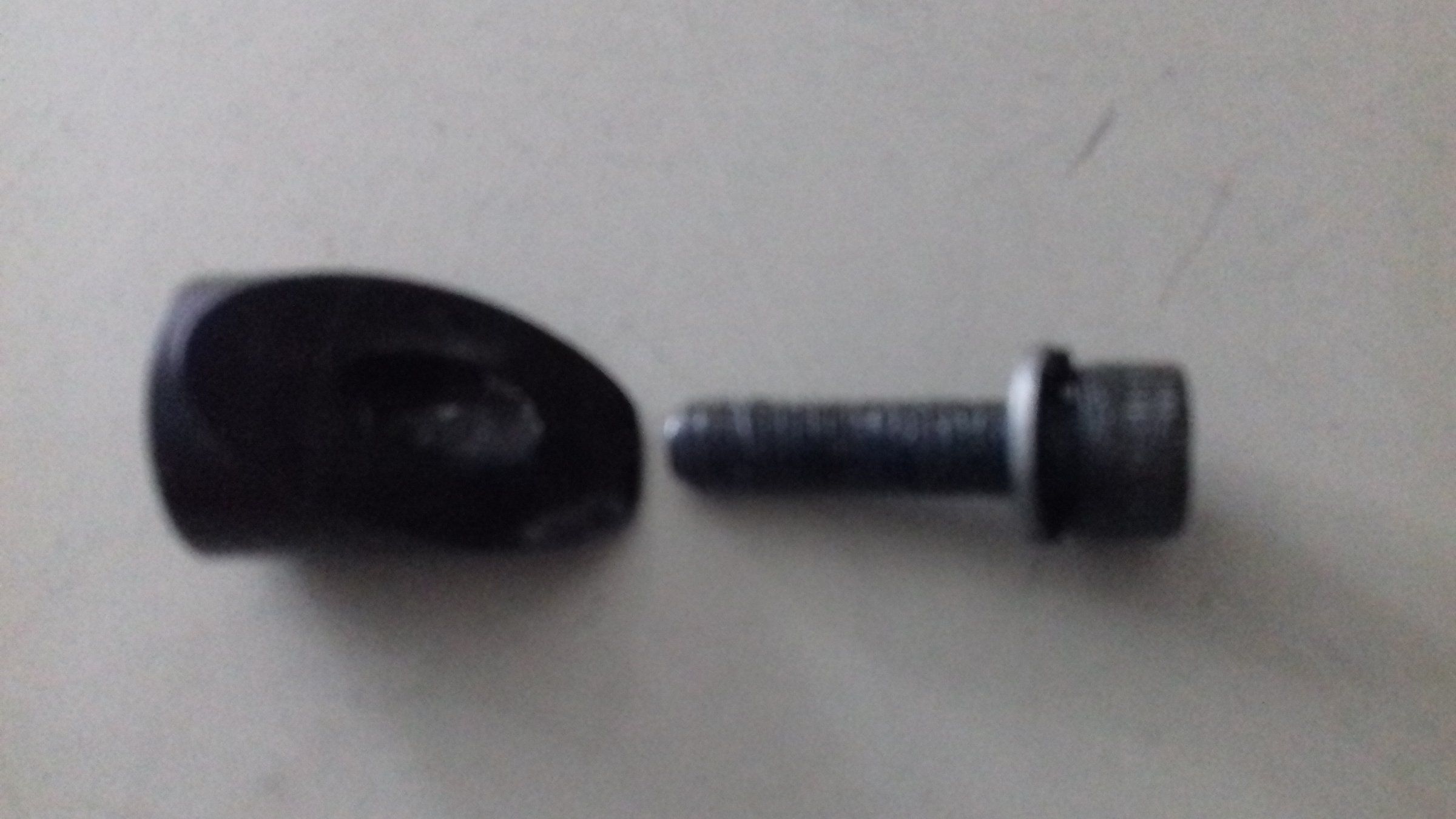

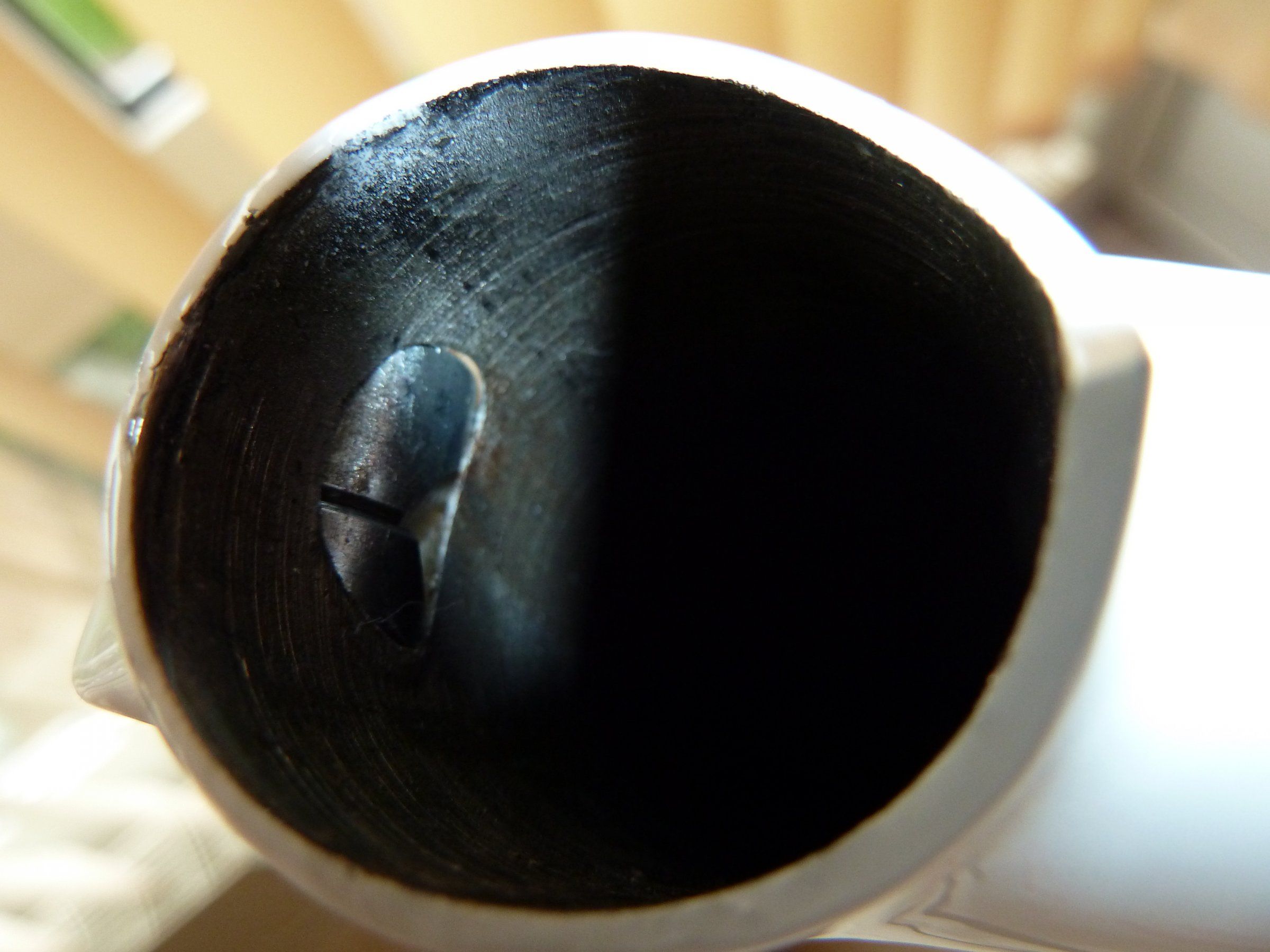

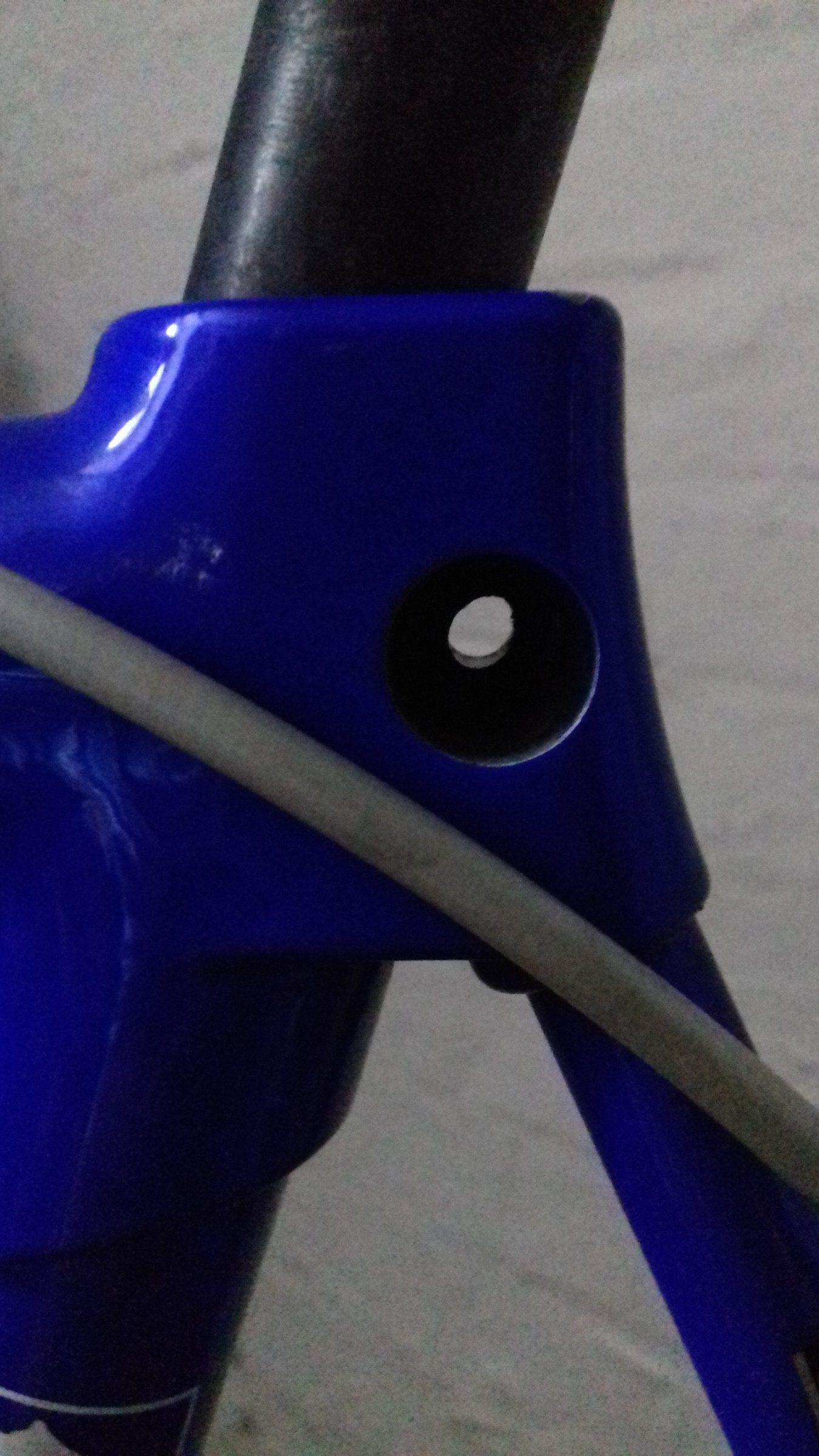

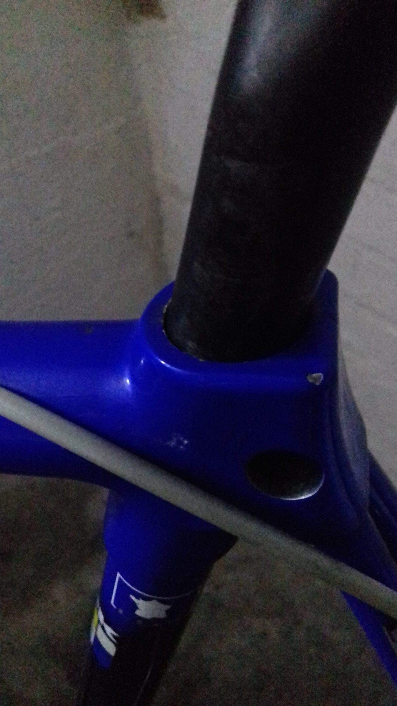

Hallo zusammen,
Thema/Problem Sattelklemmung Look KG 221.
Habe eine Schraube und auch die Gegenseite (von der Seite betrachtet dreieckig abgeflacht).
Die Schraube passt und fasst auch. Allerdings lässt sich die Schraube nicht "fest" schrauben und somit wird die Stütze auch nicht gehalten und rutscht rein.
Fehlt da ein Teil??
Viele Grüße und Danke
vom Techniklaien.

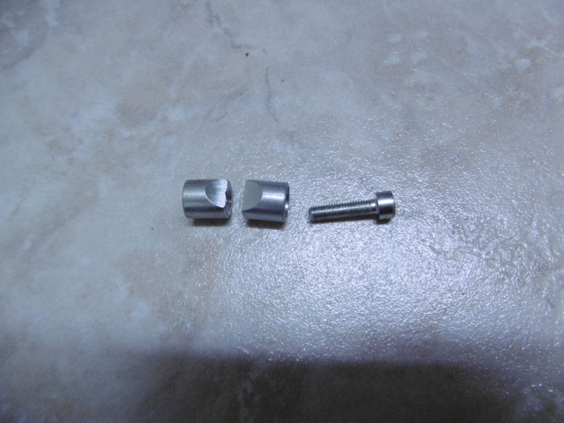

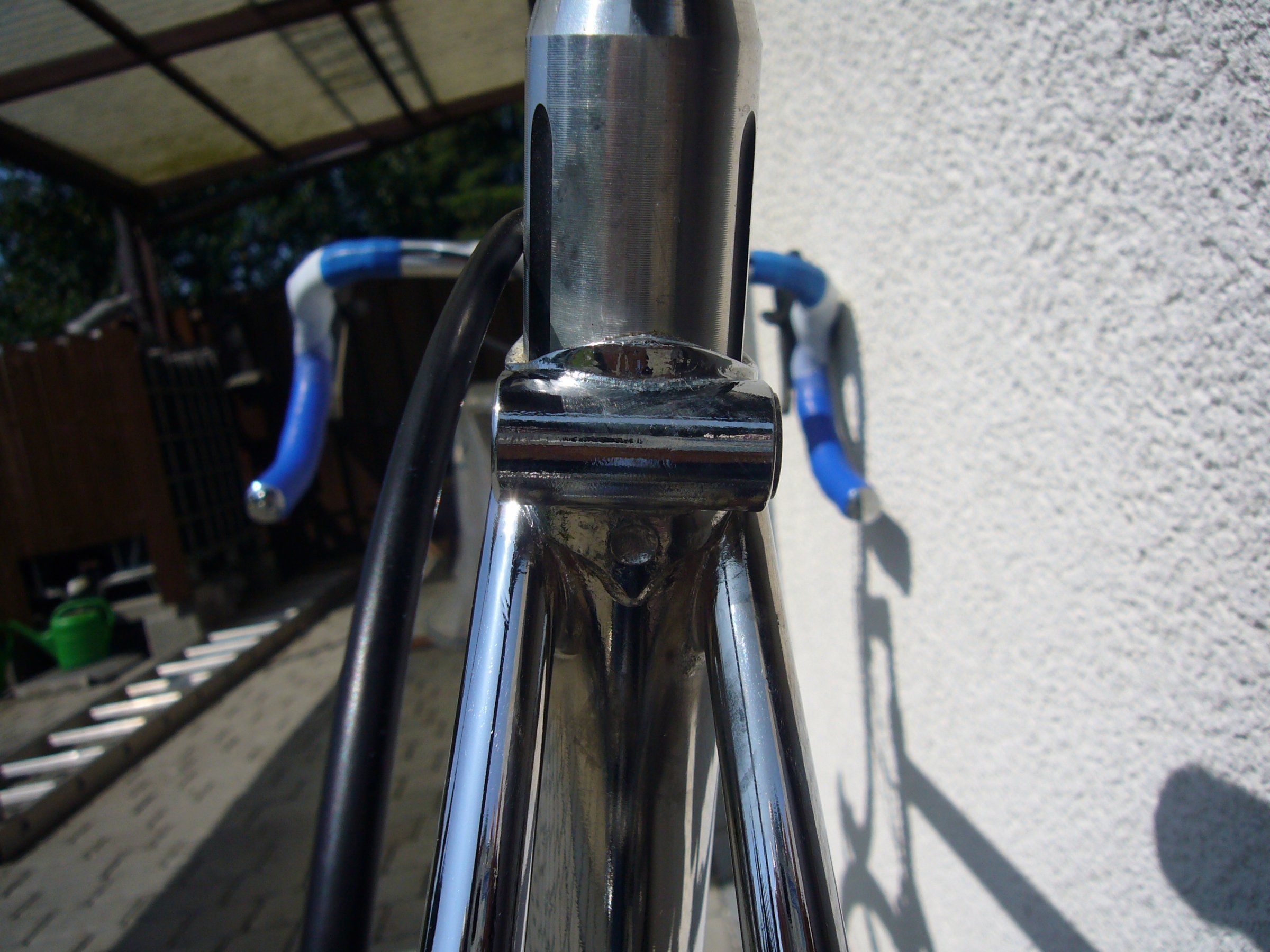

Hier nun die fehlenden Bilder vom Rahmen und den beiden Teilen der Klemmschraube.
Bei manchen franz. Alu-Rahmen (Vitus etc.) wurde eine Klemmschraube mit Keil verwendet, sodass beim Festziehen der Schraube der Keil auf die Sattelstütze drückt und diese somit festhält,...ggfs. fehlt bei Dir dieser Keil?
Ja, genau hier scheint das Problem zu liegen.
Es fehlt ein Teil des Keils.

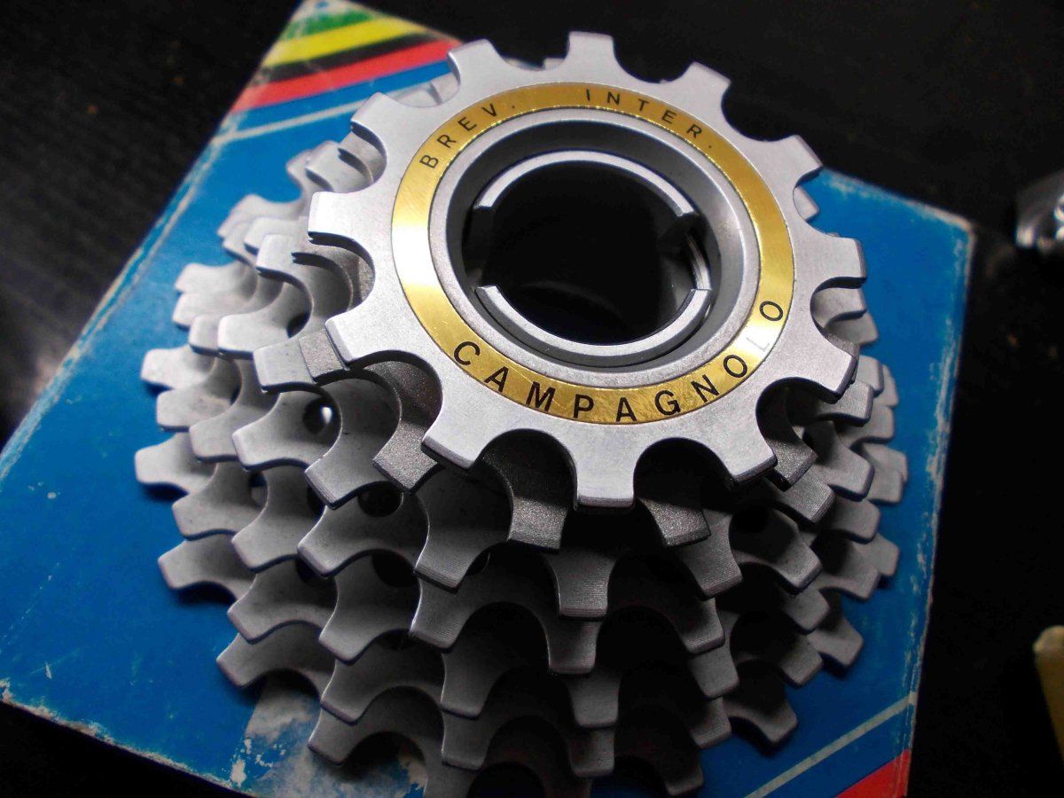

Im 50th Jubi Koffer war m.W. kein Zahnkranz enthalten, weshalb nicht ganz klar ist, was Du eigentlich meinst.
Du meinst sicher diesen Alu-Zahnkranz f. d. 2-Nocken - "Abzieher"?
Das ist ein Schraubkranz und keine Kassette. Die Aufnahmen f.d. Abzieher müssen im Idealfall gereinigt sein,
der "Abzieher" sollte möglichst spielfrei passen und gekontert sein.
Alles, was irgendwie 2-Nocken hat und Zahnkranz heißt, kommt mir nicht ans Rad.
Das gibt irgendwann immer Ärger... .

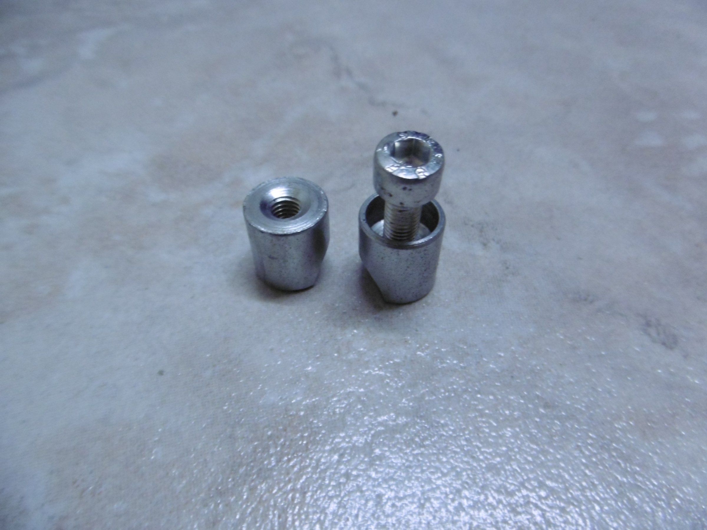

Es könnte sein das der Rahmen die gleiche Klemmung hat wie einige schweizer Titan Rahmen da könnte ich mit aushelfen.
Der Dm der beiden Klemmteile ist 12mm und die Schraube hat M5 Gewinde

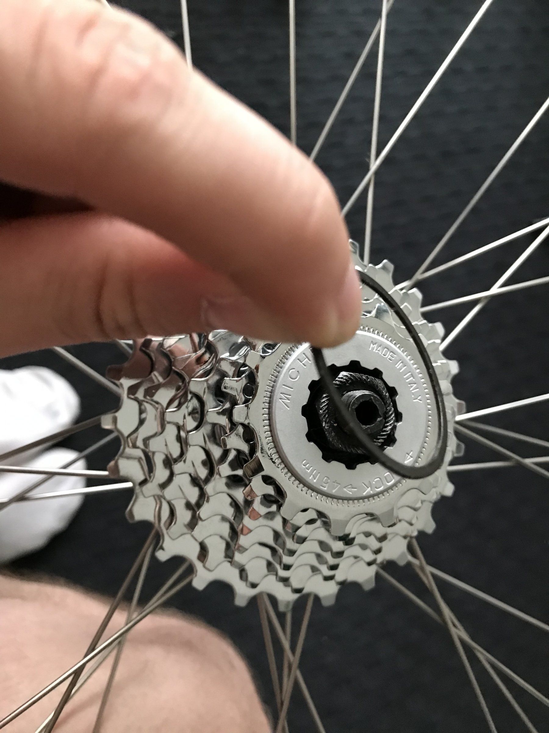

verbaue gerade eine Miche 8Fach Campa Kassette. Wo kommt noch einmal der dünne Metallspacer hin?
Zwischen die beiden kleinsten Ritzel?
Danke und Gruß
Danke und Gruß
Nee, wenn dann hinten zwischen hinterer Rotorkante und dem größten Ritzel, also zu den Speichen hin. Und den brauchst Du doch mWn auch nur, wenn der Schaltkäfig Deines Schaltwerkes zu nah an die Speichen käme.
Ok, auf den Rotor passt das Ding vom Durchmesser eigentlich fast gar nicht.
Wenn der Spacer in der Nähe der Speichen sitzen sollte müsste ich den schon mit leichter Gewalt "rüberschieben", das will ich aber nedde:). Hm
... genau, den Alukranz meine ich...was ist an dem Schraubkranz so schlecht, das du den nicht am Rad haben wollen würdest? gibt es im Idealfall eine gleichwertige Alternative von Regina oder so?
