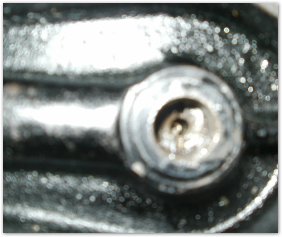

.........danach taucht ein Einsatz auf..........
Gibt es da ne Feder und ne Dichtung?
Dann hast Du gute Chancen das Rückschlagventil gefunden zu haben. ;)
Ggf. trockenlegen, sauber machen, Funktion der Feder prüfen und wieder verbauen. Mit etwas Glück war es das schon.

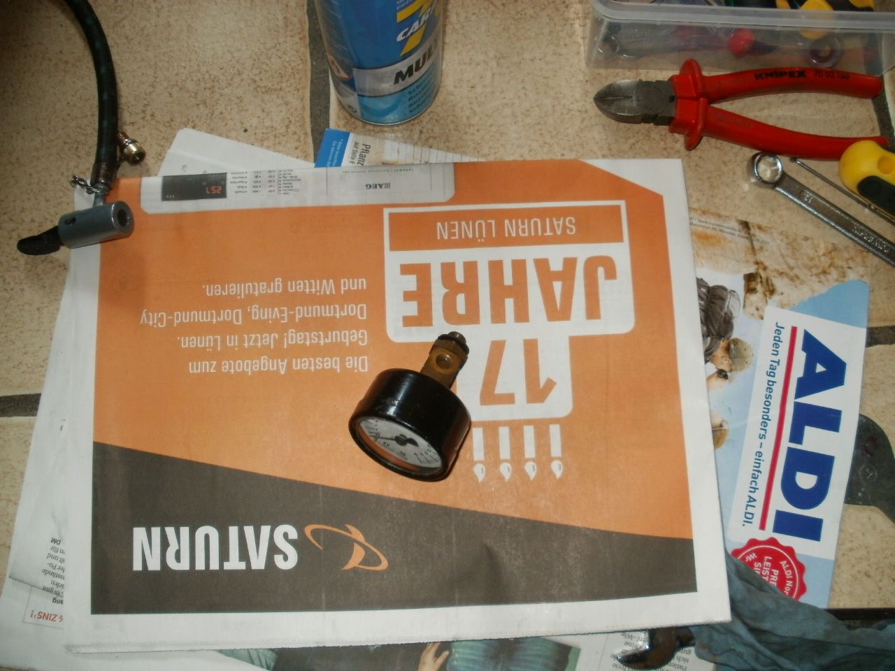

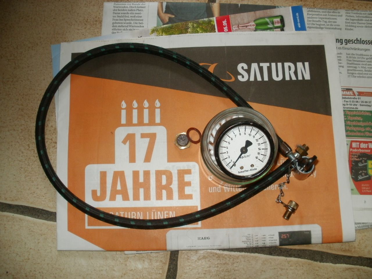

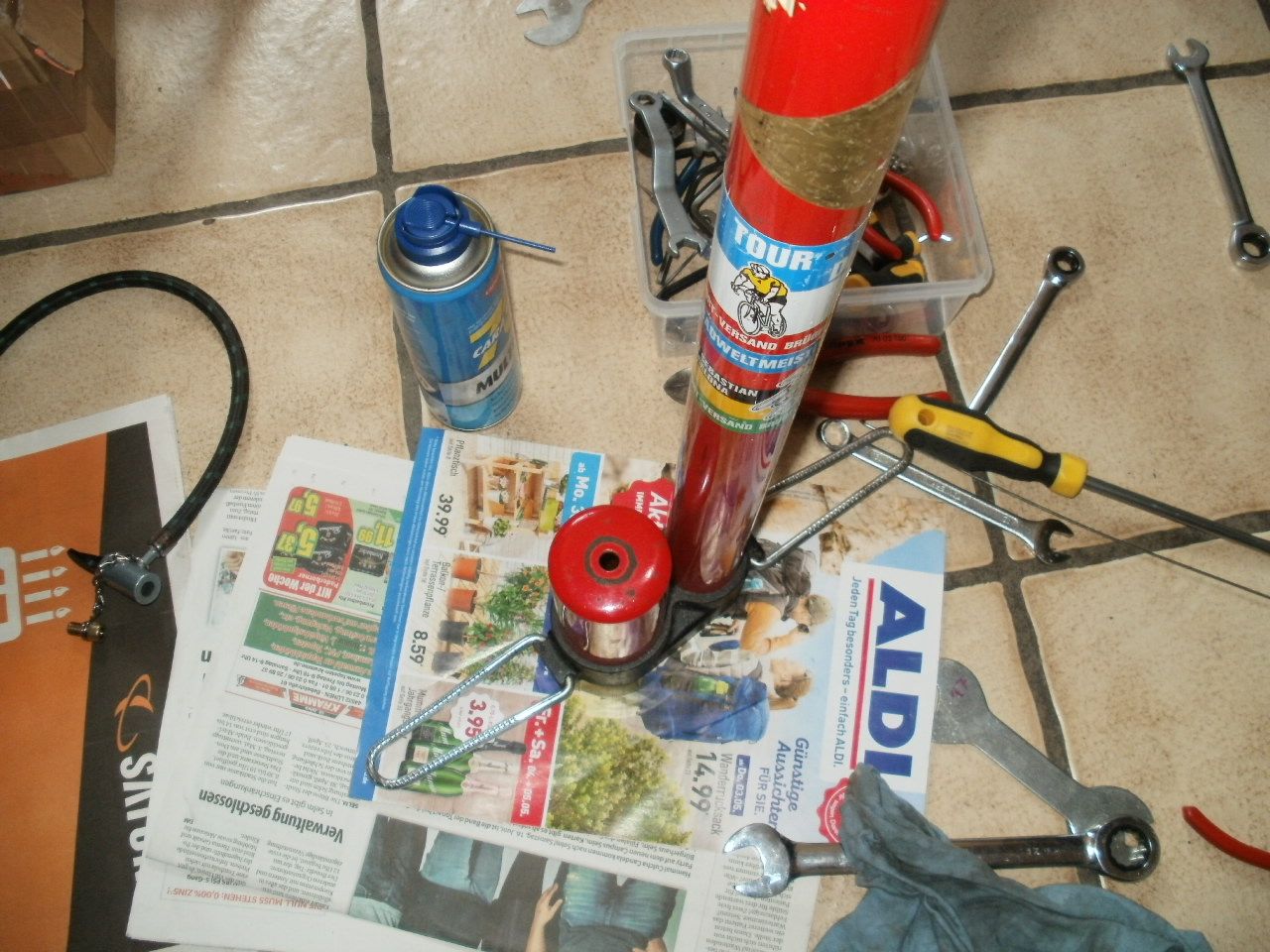

So kommt man irgendwie auch nicht weiter, wollte nur mal eben Schlauchreifen aufziehen....
Jetzt schraube ich schon wieder, mache Bilder und renne zum Komposter
und der halbe Tag ist schon wieder vorbei.

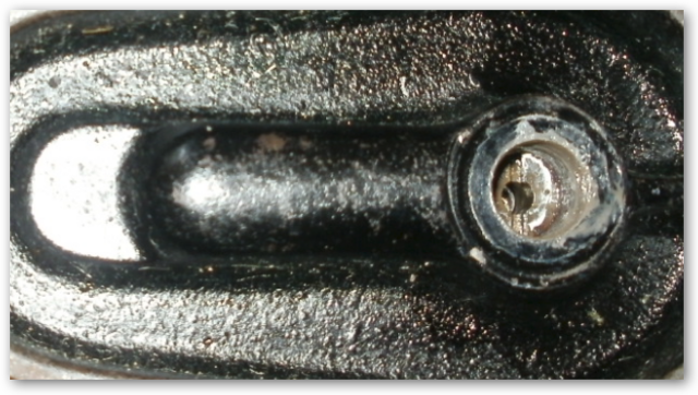

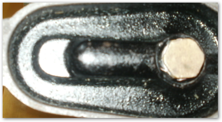

Bittschön...
Ich versuche gerade den Einsatz raus zu bekommen, mittig könnte das Rückschlagventil sein.
Ja, bloß gut einsprühen und mit exakt passender Dreherklinge arbeiten. Der Einsatz sieht nach Messing aus.
Jau das schaut tatsächlich so aus als wäre da ein Rückschlagventil drin. :daumen:
Es ist ein Messingeinsatz der da nicht raus will.
In der Mitte bewegt sich ein loser Stift, wenn ich da vorsichtig mit einer Speiche reindrücke.
Meine Edith sagt, deine EDITh könnte Recht haben, das Ventil könnte schwerkraftbelastet sein.
Sollte es unter dem Zylinder sein braucht es eine Feder die es nach oben drückt (um den Druck vom Zylinder fern zu halten).
Nee, das ist nicht unter dem Manometer, das sitzt unten...
Ich glaube die Feder hat sich die Karten gelegt, das ist schon so
wie @Olddutsch vermutet das da Feuchtigkeit besteht.
Da hat dann wohl der Rost zugeschlagen......
Habe ich leider nicht, mit einem Schraubendreher wollte ich es nicht versuchen,
weil ich vermute es muss vom Material her etwas weicheres sein.
Ja, ist wohl Messing - bevor du das vermurkst, lass es lieber in Ruhe. Warte ab, ob SKS noch Ersatzteile hat. Ausbohren wäre eine Option- aufwendig und riskant.
Kurzweilige Nachmittagsunterhaltung,die Pumpenrep.;)
Ausbohren ist auch so ne sache ,passenden Bohrer u Gewindebohrer sollte auch greifbar sein
Bei Ms ziehts den auf Stahl (118 grad ) geschliffenen Bohrer verhemend ins Ms
Das geht schon, dafür gibt es ja Zentrierbohrer - aber spann das Ding mal vernünftig in die Standbohrmaschine - bei meiner Ixion müsste ich den Kopf verschwenken etc. pp. Aus der Hand würde ich das gar nicht erst versuchen.

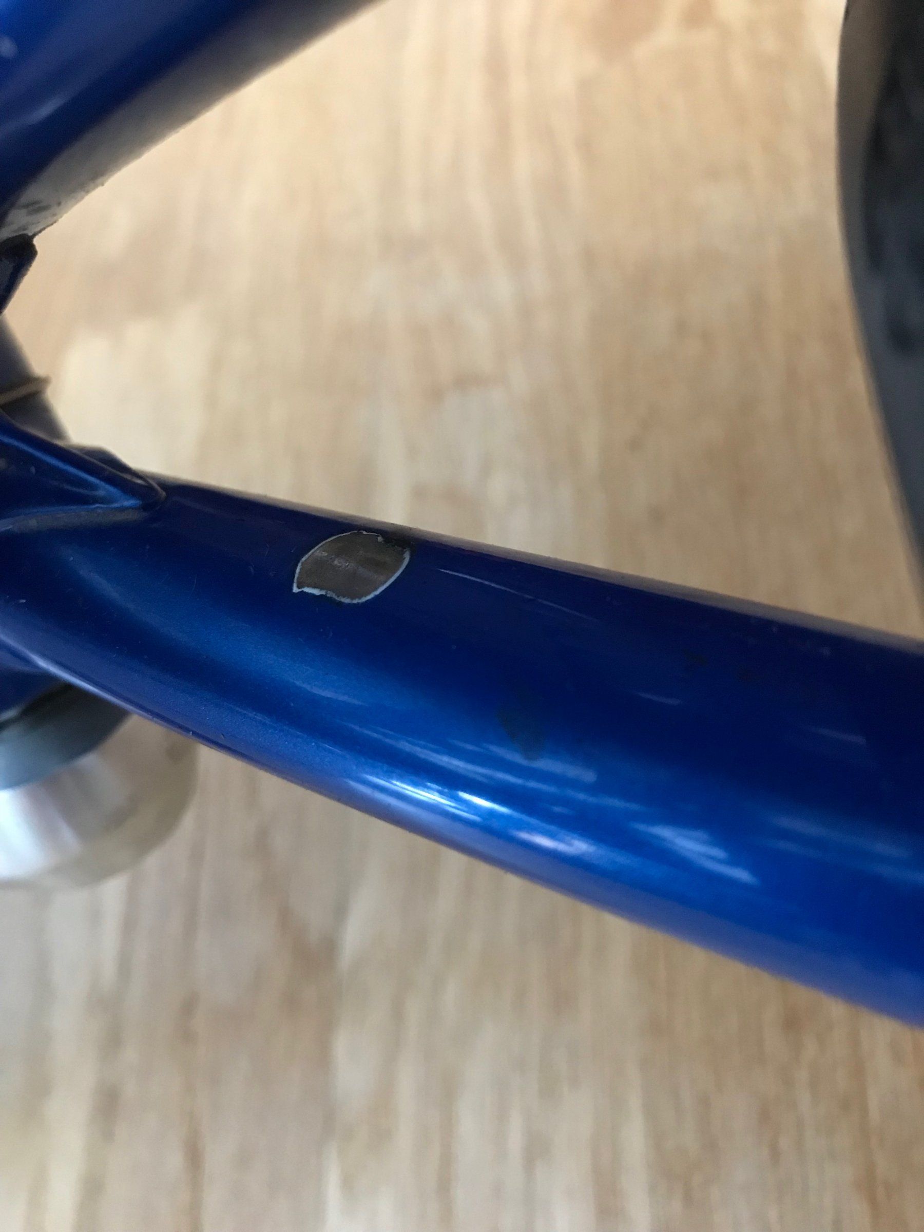

das Hinterrad an meinem Columbus SLX Rahmen hat sich gelockert und etwas Lack mitgenommen. Wie am besten vorgehen? Welche Grundierung und welchen Lack nehm ich am besten? Die Stelle ist nicht einsehbar, Korrosionsschutz hat Priorität, muss nicht perfekt aussehen.
Viele Grüße
