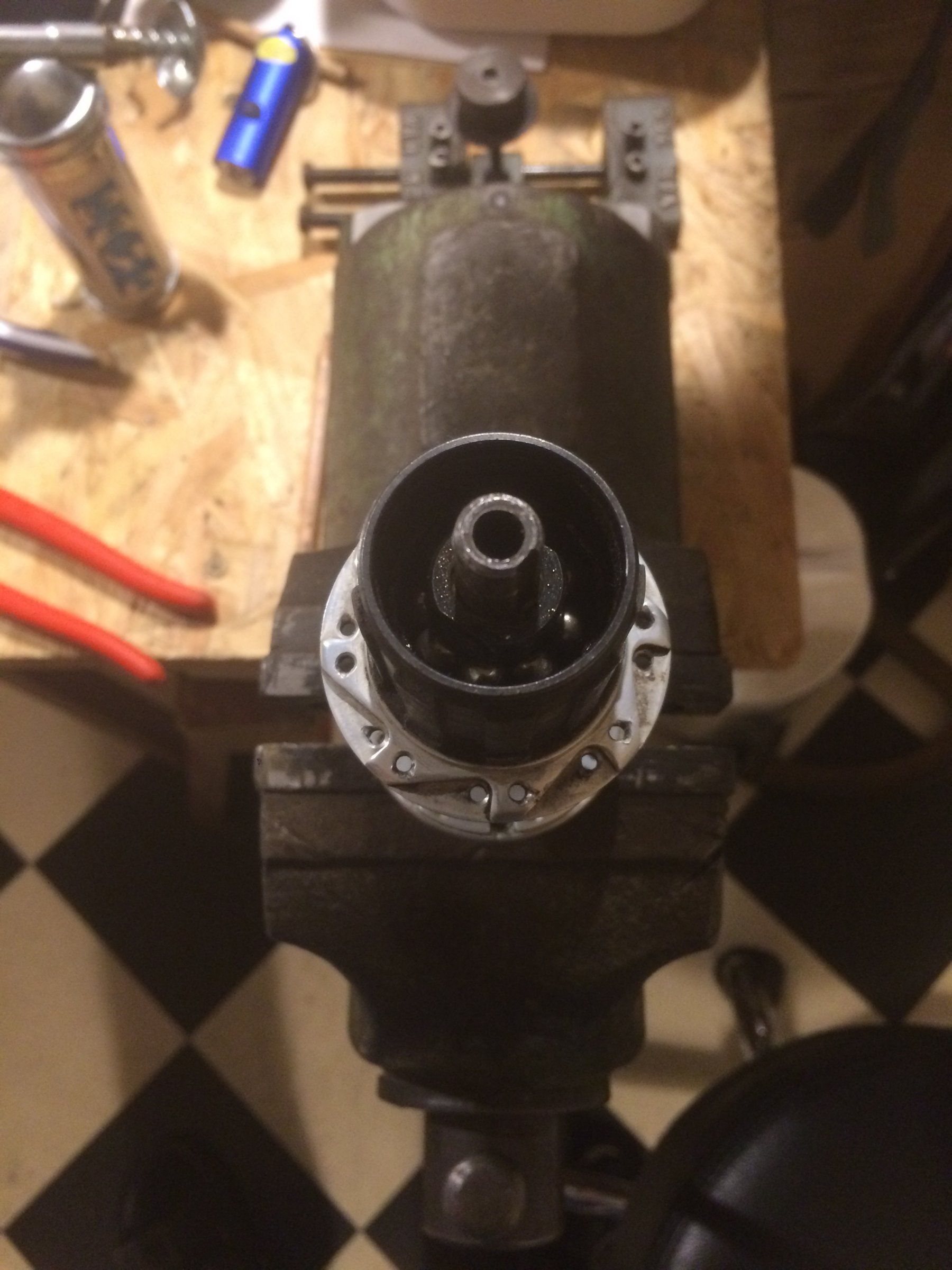

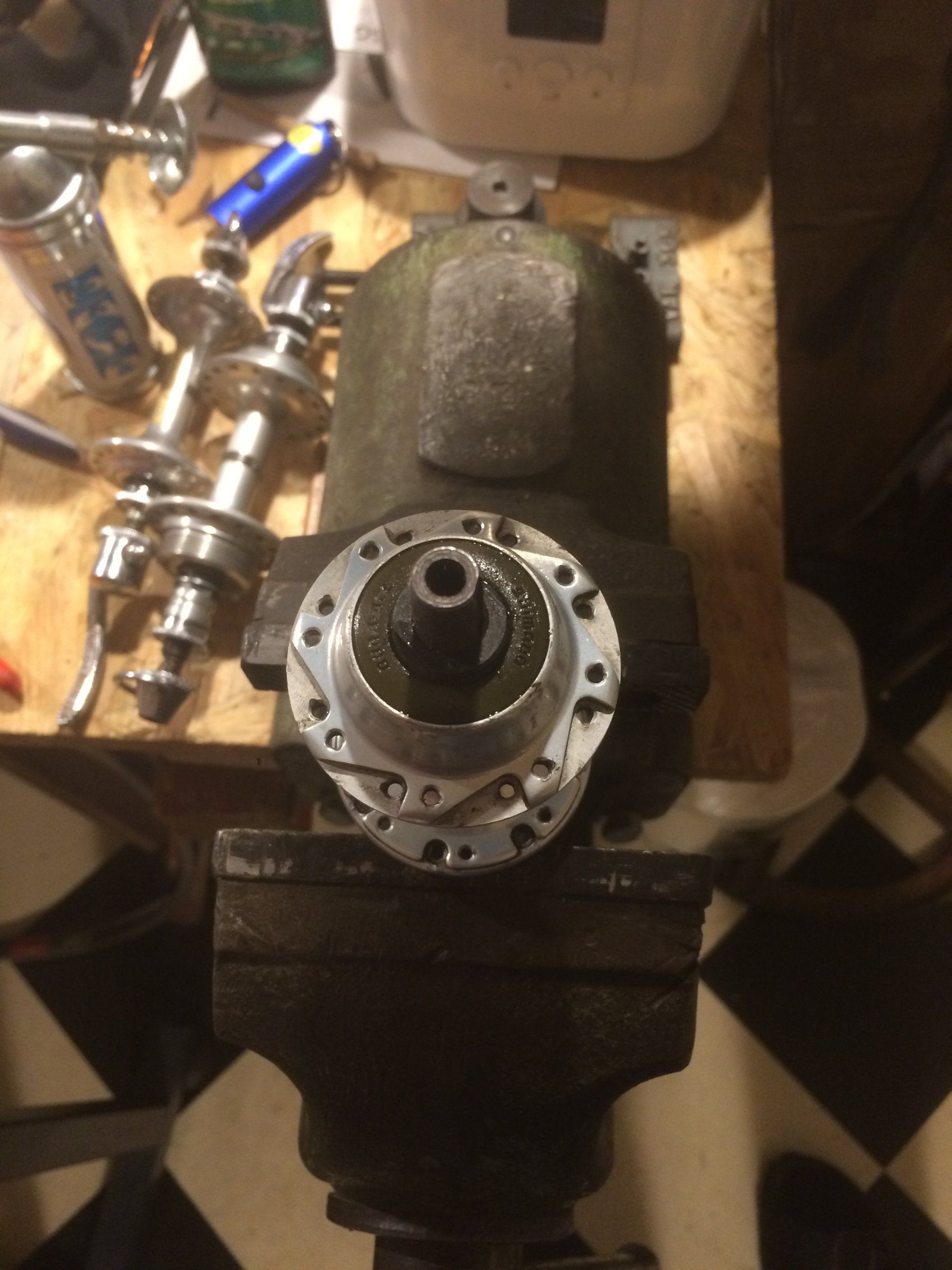

ich brauche mal euere Hilfe bei einem festsitzenden Konus (s. Bild), da kommt kein konventioneller Schlüssel ran, jeweils 3 Tage in WD-40 und Caramba gebadet lösen das Problem ebenfalls nicht. Gibt es eine Bastellösung, um die Nabe zerstörungsfrei auseinander nehmen zu können (z.B. einen Rohrsteckschlüssel modifizieren)?
Einen Rohrstecks.umdengeln wird nicht weiterführend sein da du nur 2 Schlüsselflächen hast,ausserdem dürften solche Schlüssel aus ausCrxxx sonnst was sein u schwer zu bearbeiten sein ohne entsprechendem Werkzeug
Ich brauche in Sachen Satteleinstellung mal Eure Kompetenz bitte. Ich dachte bislang den Dreh in Sachen Einstellung beim Turbo raus zu haben, so dass es für mich passt. Längere Fahrten (sonst immer auf Flite) haben jetzt aber gezeigt, dass dem nicht so ist. Die mittlerweile zweite längere Zwangspause vom Doc innerhalb von 1,5 Monaten verordnet bekommen
Da Du diese beiden Sättel erwähnst: Der Turbo hätte mir auch mal fast eine längere Pause beschert. Nicht wegen behandlungspflichtiger Probleme, sondern Frustration weil der einfach unbequem war. Wenn der farblich (unschwarz) nicht so zum Rad gepasst hätte, wäre ich den gar nicht so lange gefahren. Mit dem Flite komme ich super klar, ebenso ähnlich geformten Sätteln (Avocet O2 air, moderne Selle Royal).
Der Turbo war zwar seinerzeit der meistverkaufte Sattel, was aber nicht heißt daß der jedem passt (gilt auch für Brooks Kernledersättel, die zu den problemlosesten ihrer Zunft gehören). Vielleicht hast Du einfach keinen "Turbo-Hintern"
dachte ich mir schon :(
An die linke Seite kommst Du doch aber viel besser dran, oder?
stimmt zwar, kann dann aber die rechte Seite nicht festhalten, der Konus sitzt zu tief im Gehäuse (komme gerade eben mit der Kombizange dran und Rutsche dann ab)
Eigentlich würde ich jetzt sagen: Aber... der Konus auf der linken Seite ist doch mit der Kontermutter gekontert, wenn die Kontermutter ab ist kannst Du den Konus doch einfach losdrehen?
und frage mich wo ist das Problem, ist das eine ganz andere Achse als wir sie kennen? Oder kommst Du links auch nicht an den Konus zum lösen der Konterung?
...die rechte Seite mit Muttern (auf-) kontern und dann in Aluschutzbacken spannen und sodann den linken Konus abschrauben.
Achse entnehmen usw. ...
es ist so, dass beide Konen festsitzen, die Kontermuttern habe ich schon los. Nun kann ich den linken einspannen, kriege aber durch
die Zahkranznabe/Kassettenaufnahme kein gescheites Werkzeug auf den rechten Konus, um diesen (oder den linken) zu lösen - festgerostet :(
Daher mein Gedanke an einen modifizierten Steckschlüssel, der lt. @Olddutsch leider nicht geht.... Die Zahnkranznabe kriege ich ja auch nicht runter, ohne vorher den Konus gelöst zu haben (oder?).
Daher mein Gedanke an einen modifizierten Steckschlüssel, der lt. @Olddutsch leider nicht geht.... Die Zankranznabe kriege ich ja auch nicht runter, ohne vorher den Konus gelöst zu haben (oder?).
Ah - die Info dass die Kontermuttern ab sind und die Konen festgegammelt sind habe ich bisher geflissentlich überlesen:oops:
Dann würde ich dem Tip von @fuerdieenkel folgen und die Achse rechts mit Muttern kontern und in den Schraubstock spannen.
Zur Not gibt es ja auch neue Konusachsen in der Bucht falls bei der Nabe nicht wieder irgendwas anders ist als bei allen anderen :)
herzlichen Dank erstmal :) ich werde es so mal versuchen - befürchte nur, dass ich im Schraubstock "nur" die Konterung gehalten kriege (da der Konus, wie gesagt, zu tief liegt) und sie einfach wieder aufdrehe... scheint kein alltägliches Problem zu sein, ist mir auch das erste mal untergekommen, zur Not den Konus zersägen?
Wichtig ist halt dass Du zwei Muttern so fest gegeneinander konterst dass sich die Achse nicht mehr drehen kann :)
Konus einsägen/dremeln und einen Mutternsprenger verwenden. Aber sowas muss man ja auch erstmal haben...
