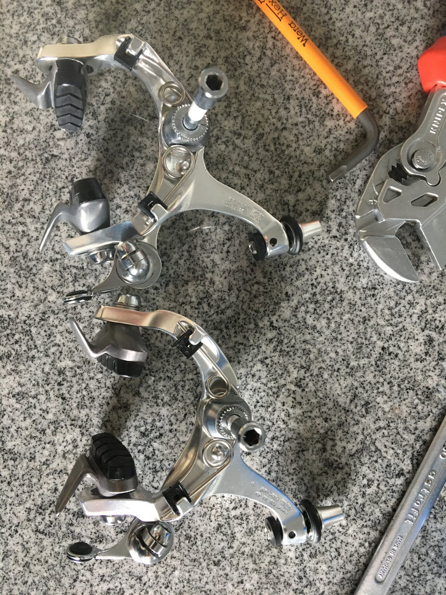

Diesem Post entnehme ich, dass ich für die BR-7402 eine besondere, weichere Feder brauche, richtig?
Kann ich denn dort auch eine aus einer anderen SLR Bremse aus der 105 und 600 Serie reinbasteln? Sind die kompatibel? Die bei ebay und Kleinanzeigen angebotenen BR-7402 sind mir zu teuer, um nur für die Feder eine zu kaufen.
Es geht um diese Feder für die BR-7402, also Dura Ace SLR Eingelenker. (Ich habe trotteligerweise beim Putzen eine Feder abgebrochen, fragt nicht wie das passieren kann)
upload_2018-4-9_16-39-53-png.550982
Danke!
@Rawuza @Tichy : Nochmals Danke für die Unterstützung!
Ich habe jetzt eine BR-6400-Leiche für 10 EUR besorgt und deren Feder benutzt. Ist minimal kürzer aber funktioniert gut. Links mit 6400-Feder, rechts mit der originalen 7402.

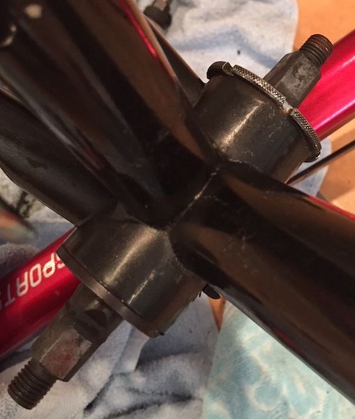

Habe grade bei einem einfachen Rad von einem Kumpel mit einem Shimano-Innenlager (4kant, 118mm)
die Dreifachkurbel (Shimano CX 200) abgemacht und gesehen, dass das mittlere Kettenblatt hinüber ist und man die Kettenblätter nicht wechseln kann.
Was nimmt man denn da als preiswerten Ersatz? Die Tourney ? Irgendwo hab' ich gelesen, dass die an eine 122mm Achse soll? Geht das trotzdem mit 118? Danke vorab schonmal ...
Das sind jeweils 2 mm Differenz. Das könnte Probleme geben, weil die Kurbel mit einem 118 mm - Innenlager zu weit in Richtung Rahmen käme.
Der Schwenkbereich des Umwerfers könnte nach innen und außen knapp werden, und - was nerviger ist - die Kette könnte auf den kleineren Ritzeln
hinten bereits zu viel Schräglauf haben. Bei geschaltetem mittlerem KB könnte es sein, daß die Kette am großen KB schleift.
Es hat schon einen Sinn, daß zu den Kurbelgarnituren immer eine bestimmte Wellenlänge angegeben wird.
Man ist immer gut beraten, sich an diese Vorgaben zu halten.
