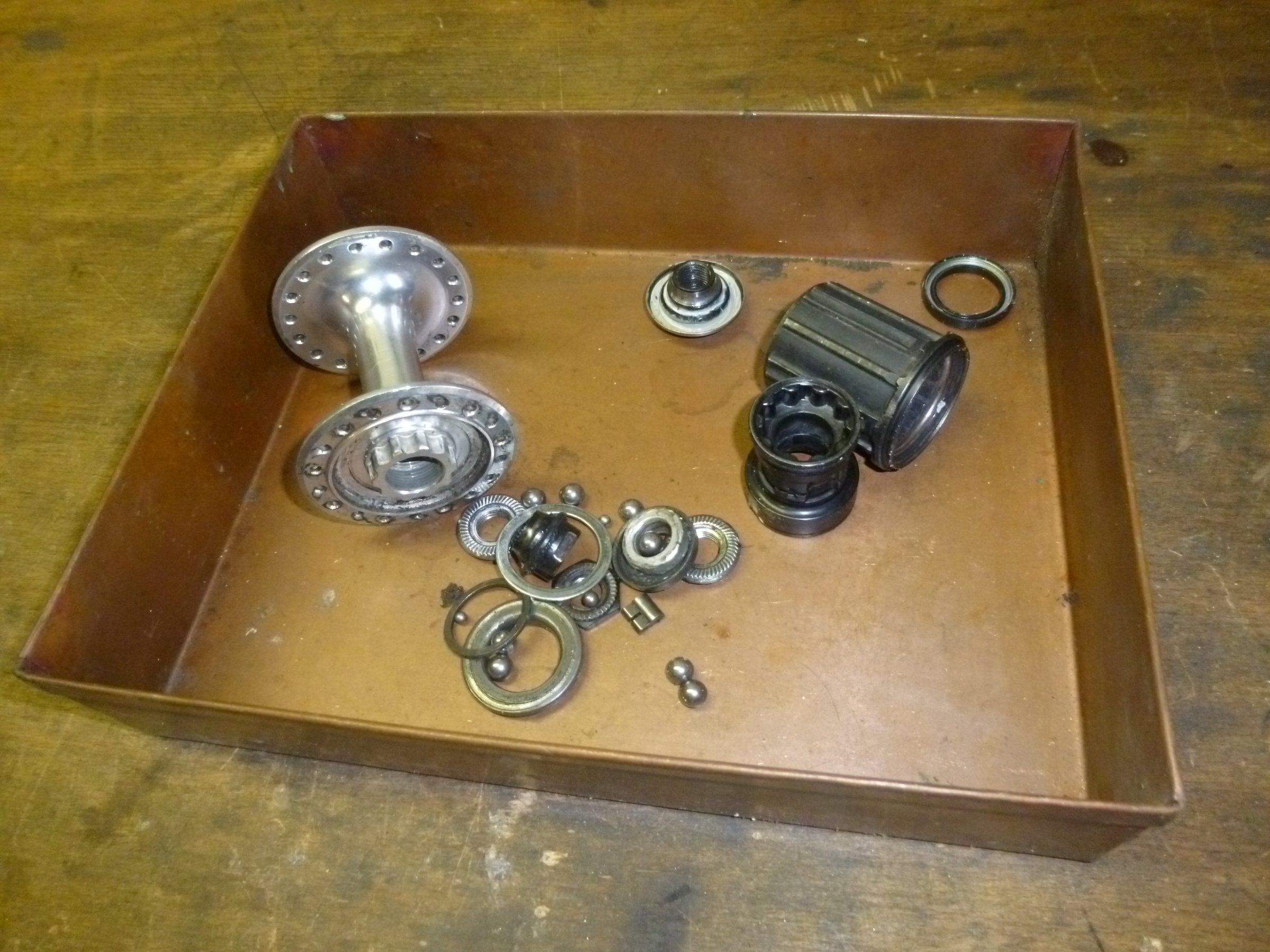

Tipp alles was man abbaut so ablegen u nicht auf der Werkbank verteilen
Und wenn doch mal was runterfällt, hilft beim Wiederfinden eine geschickt gewählte Bodenfarbe, etwa resedagrün.. Das klassische "ochsenblut" sollte auch gehen, aber dagegen hab ich eine Allergie im Kopp seit ich mal einen Holzdielenboden davon befreit hab. Grau-/blau-Töne sehen zwar elegant aus, bieten aber für blankes Metall zu wenig Kontrast.

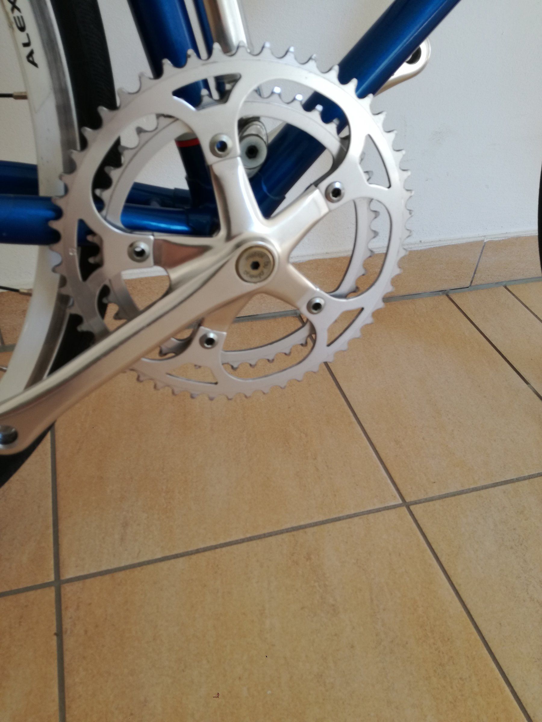

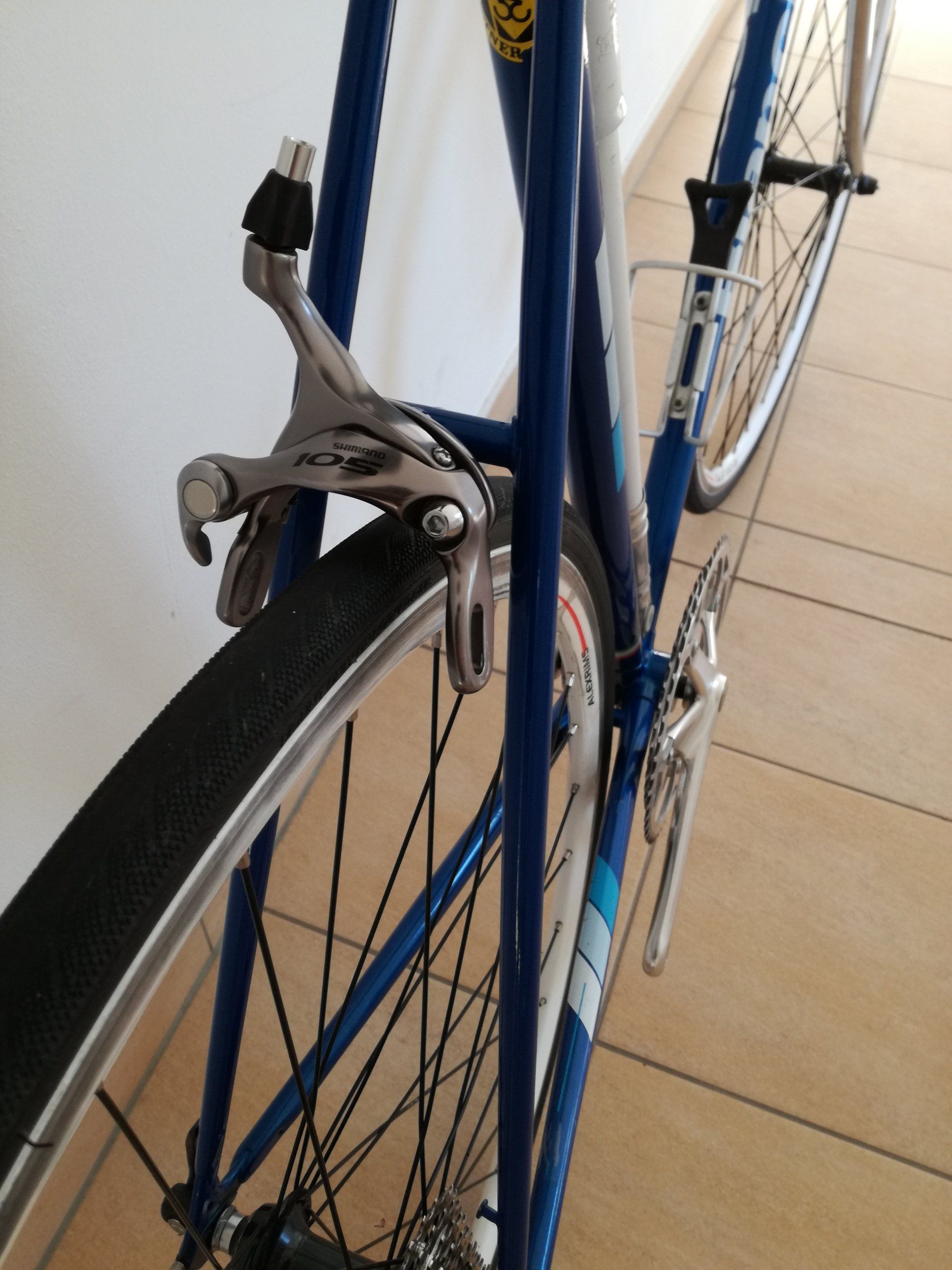

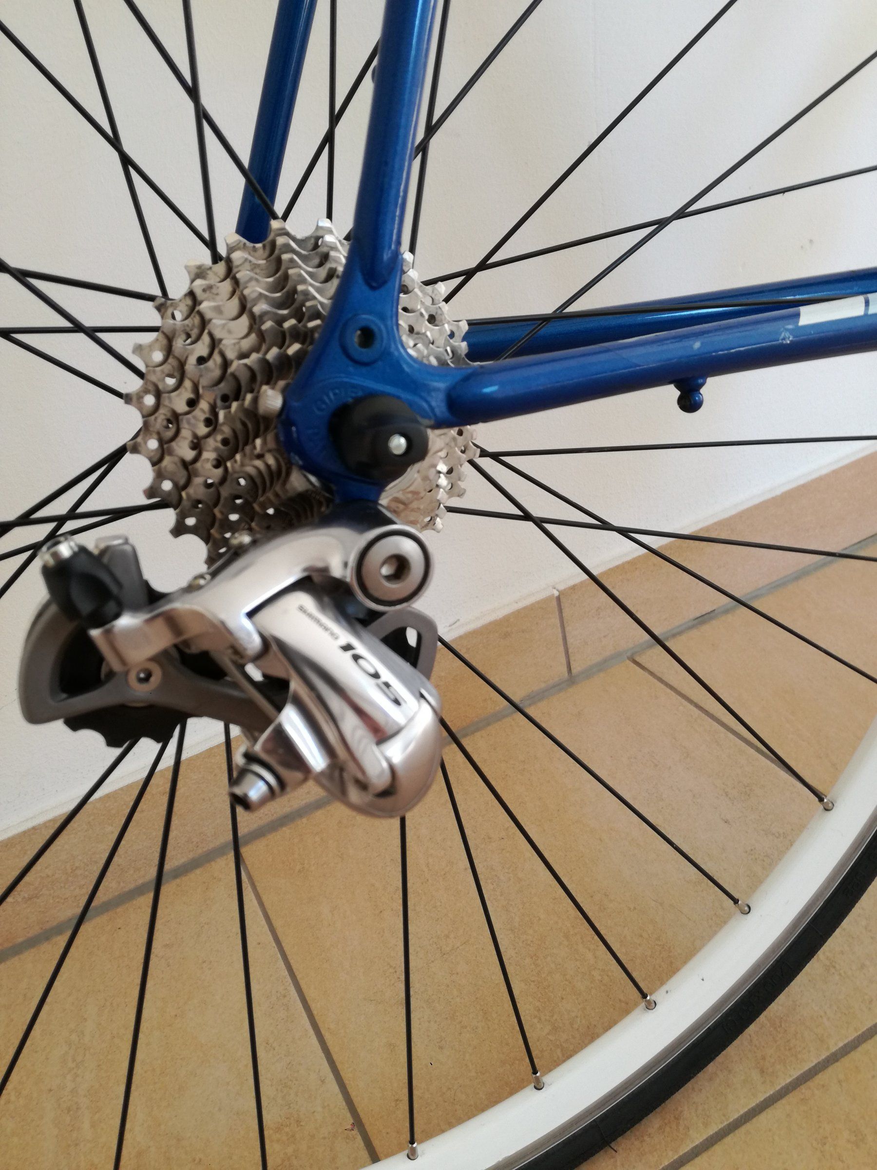

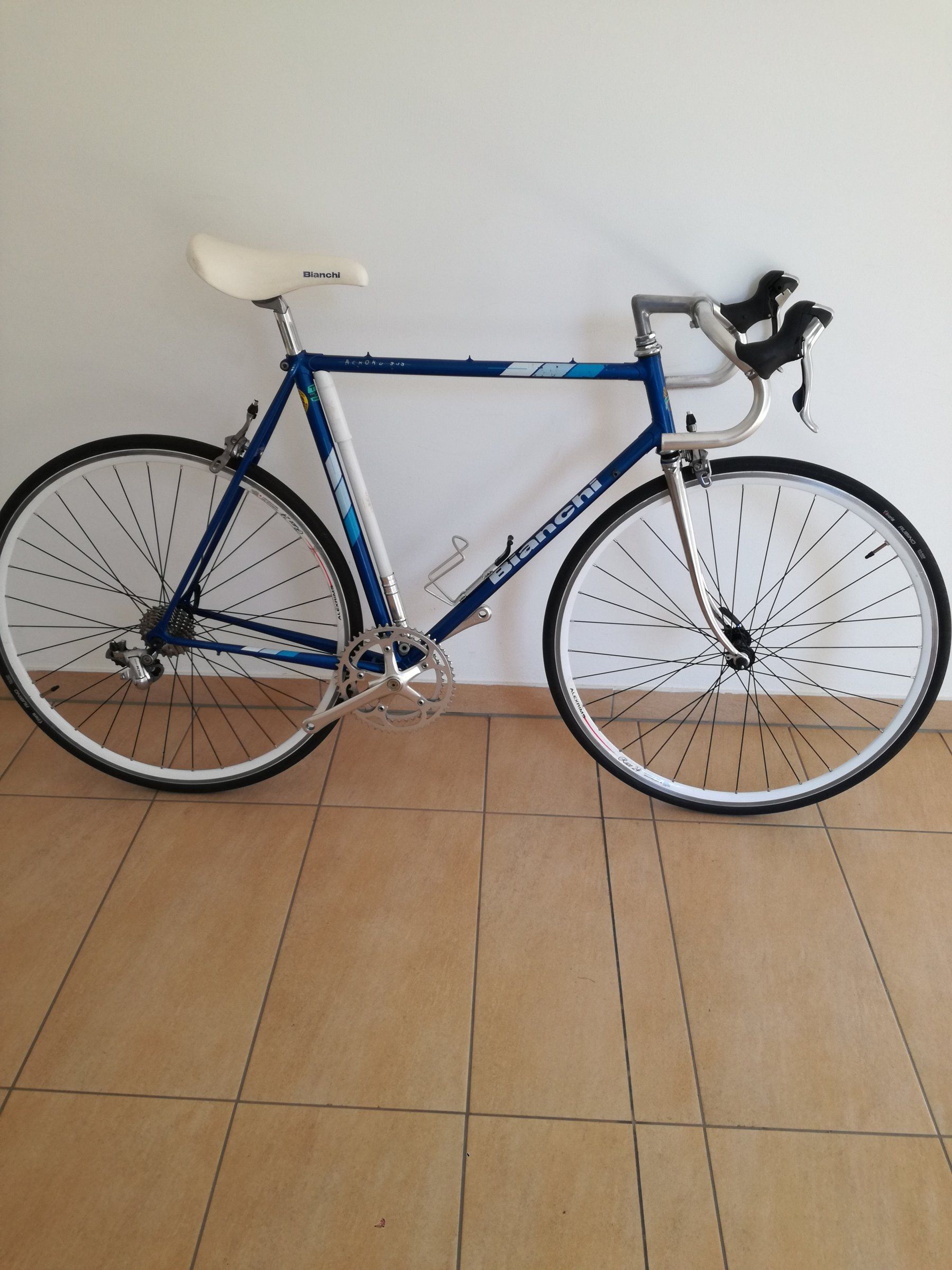

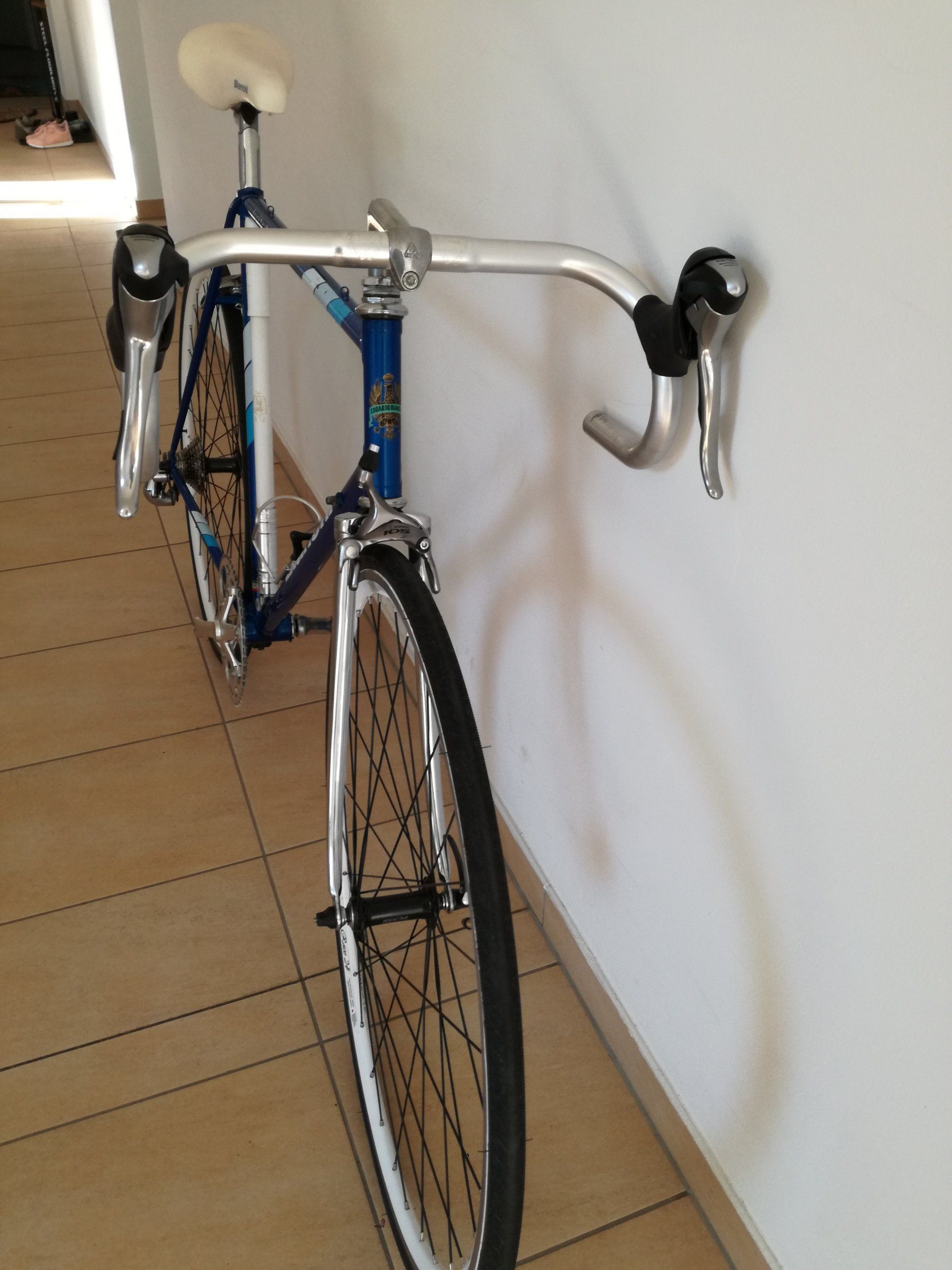

Hey leute! Ich bau mir gerade einen neoklassiker mit der shimano 105 10 fach auf. Die basis ist ein bianchi rekord 903 mit original campagnolo athena und weinmann bremsen. Ich bau mir dieses rad für rennen auf, deswegen sollten auch moderne Komponenten drauf, trodzdem möchte ich es mit pumpe, original sattel, lenker usw klassisch halten.
IMG_20180428_085144.jpg IMG_20180428_085151.jpg IMG_20180428_085215.jpg IMG_20180428_085220.jpg IMG_20180428_085226.jpg was sagt ihr? Die kurbel gefällt mir ganz gut, hätte aber auch noch eine moderne 105er. Einziges problem ist, dass ich die 14er schrauben nicht aufbekomme. Sollte ich die alte kurbel oben lassen oder eine neue montieren?lg

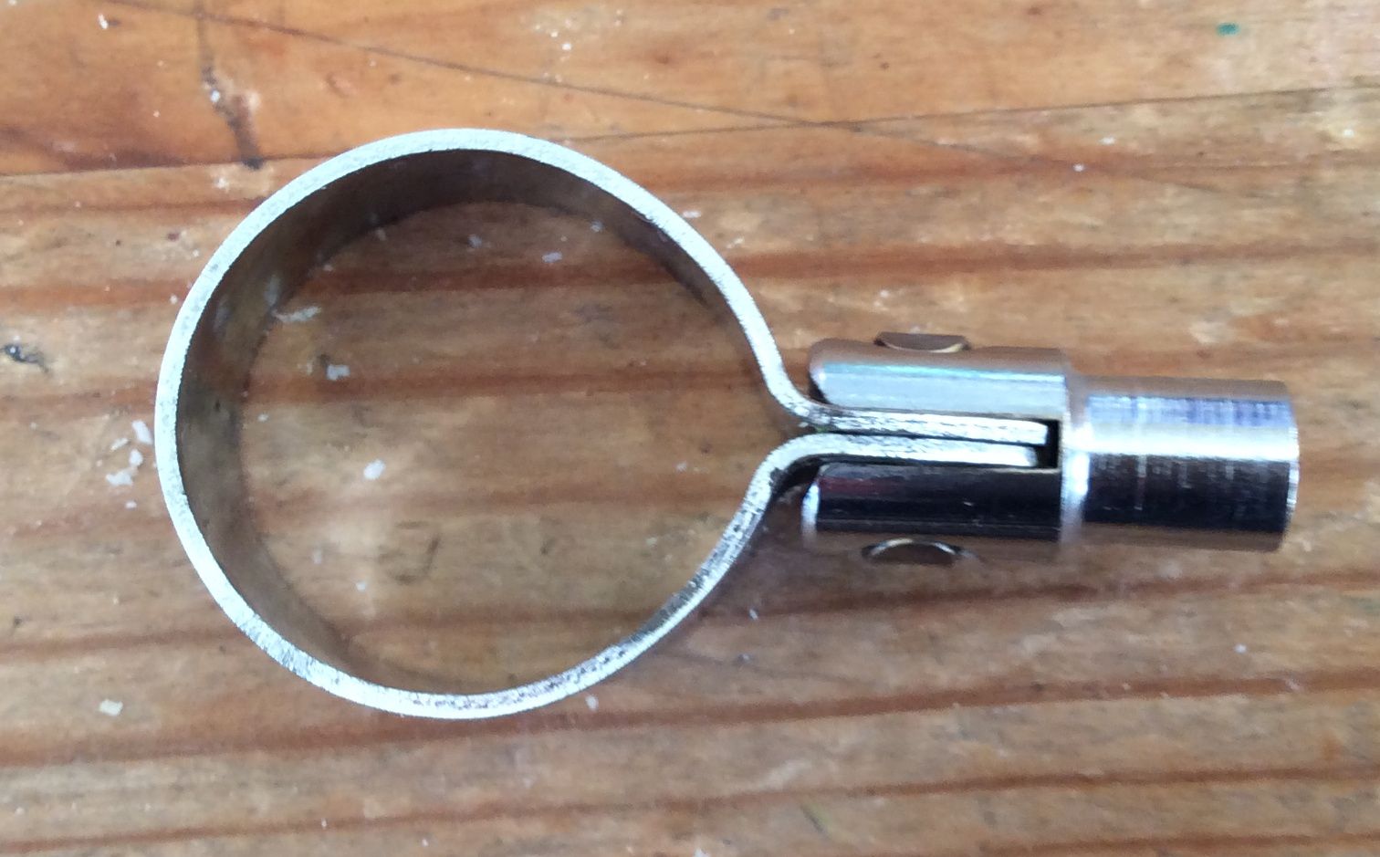

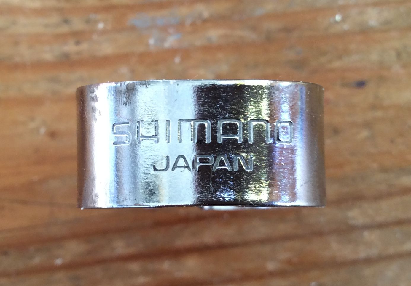

Ich baue gerade ein Batavus Rad mit einer Dura Ace EX auf.
Die Frage die ich habe ist :
Wie sehen die Befestigungsschellen aus die zu den DA EX Hebeln (diesen hier auf dem Bild) gehören.
Ich habe zwar einige Schellen in meiner Teilesammlung gefunden aber keine die zu den kurzen Schrauben
passen die noch in den Bremsgriffen montiert sind.
Offenbar reicht die Schelle sehr tief in den Bremsgriffkörper hinein. Wenn jeman mal ein Foto einer ausgebauten
Schelle hätte wäre dsas prima
danke !
images
Länge Schraube (inkl.Kopf) ca. 16,7 mm
Länge Aufnahme an der Schelle ca. 22,57 mm, davon Gewinde (Verjüngung auf dem 1. Bild) ca. 1 cm
Anhang anzeigen 557052 Anhang anzeigen 557053 Anhang anzeigen 557054 Anhang anzeigen 557055 Anhang anzeigen 557056 was sagt ihr? Die kurbel gefällt mir ganz gut, hätte aber auch noch eine moderne 105er. Einziges problem ist, dass ich die 14er schrauben nicht aufbekomme. Sollte ich die alte kurbel oben lassen oder eine neue montieren?lg
Nunja, die aktuellen Shimano-Kurbeln sind vor allem hässlich - da Stil aber nicht mehr das Problem ist: zur Kurbel brauchst Du auch ein HTII Innenlager. Wenn es schon an den Schrauben für die Kurbelarme hapert wäre die nächste Hürde dass die Kurbelarme mit einem Abzieher runter müssen, und dann ist das alte Innenlager auch noch nicht ausgebaut und das neue Innenlager braucht auch wieder anderes Werkzeug.
