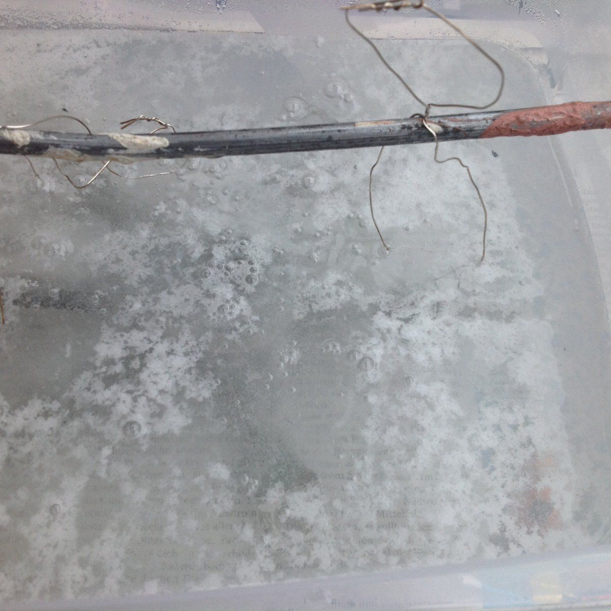

Wie angedroht habe ich mich heute mal ans "enteloxieren" gewagt.
2 Dinge zunächst vorab:
1. mit einer guten Arbeitsvorbereitung ist das kein Hexenwerk, es funktioniert ziemlich gut.
2. bei 4 Grad Außentemperatur sollte man das nicht machen, es war a....kalt

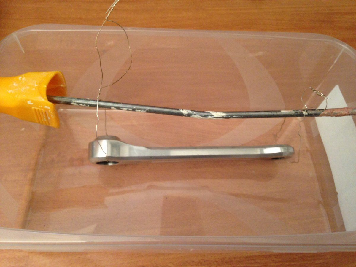

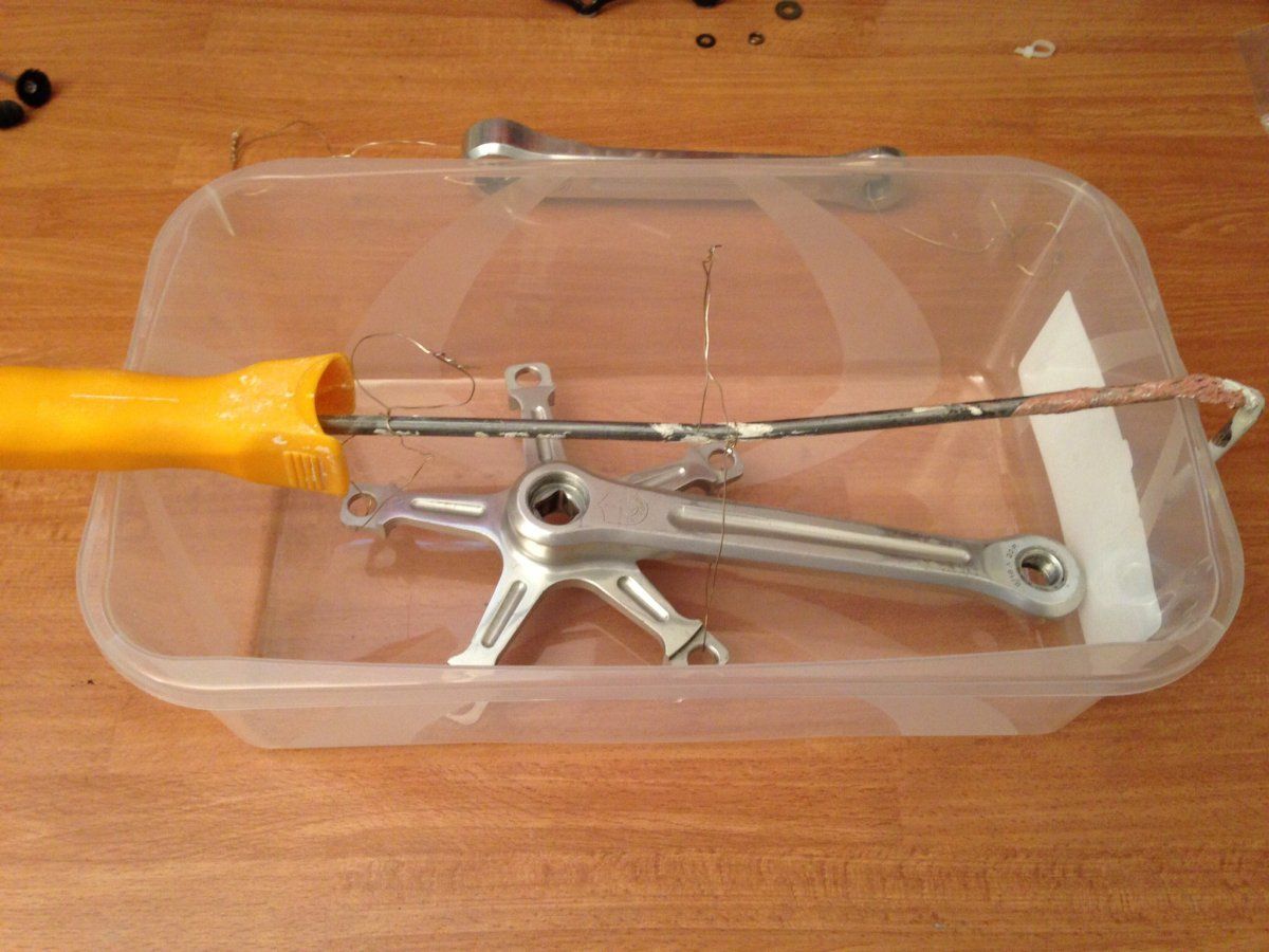

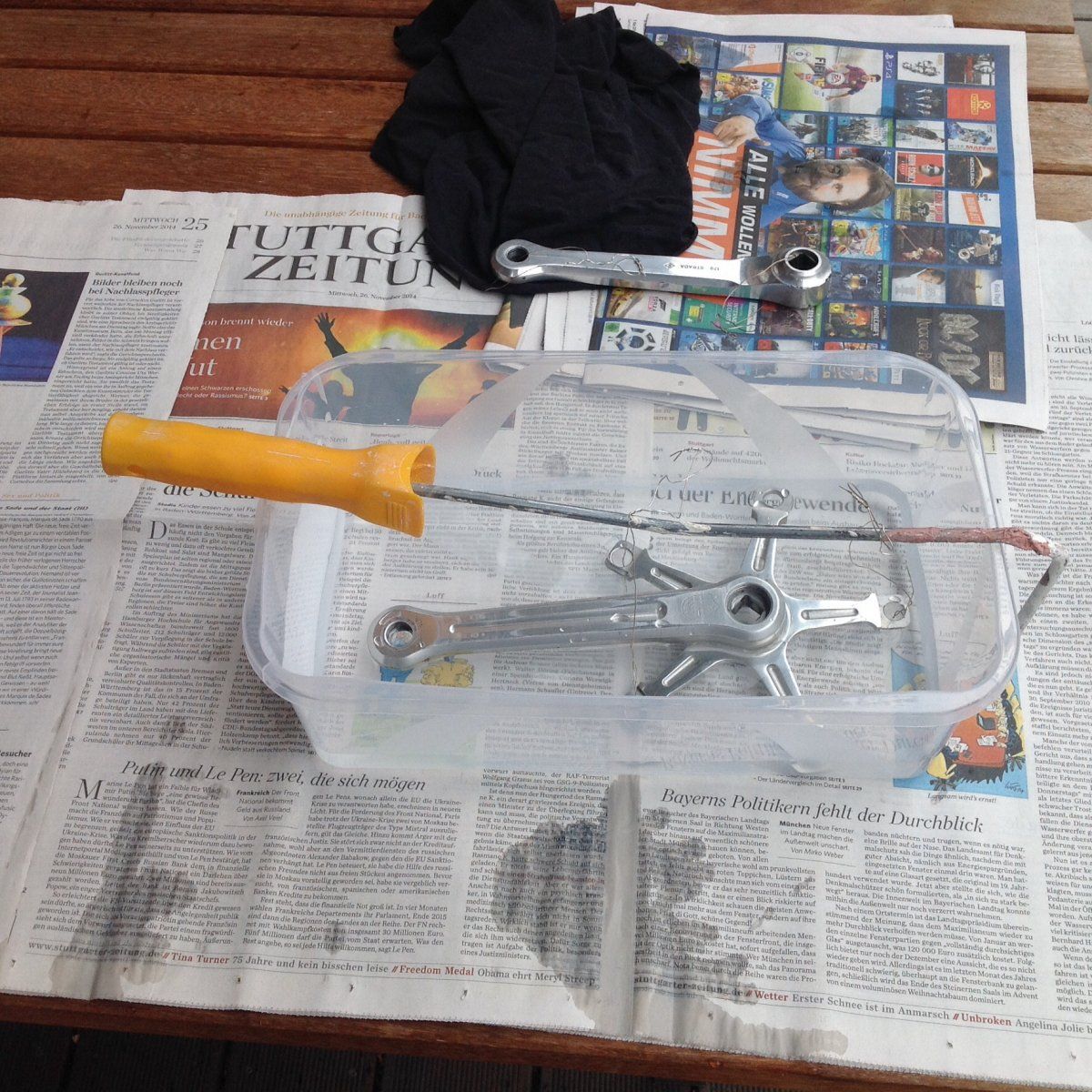

Zunächst habe ich mir eine passende Wanne besorgt und aus Draht so Art Schlaufen gemacht um die Teile in das Bad zu hängen. Hat den Effekt, dass überall gleichmäßig die Lösung an das Werkstück kommt
Dann getestet wieviel Wasser ich brauche, um die Teile komplett eintauchen zu lassen, 2,5 L
In diese 2,5 L heißes Wasser habe ich 3 gehäufte Teelöffel Rohrreinger (Hausmarke aus der Drogerie) geschüttet. Nach ein wenig Umrühren wird das Wasser milchig, mehr passiert erst mal nicht.
Danach dann das erste Teil reingehängt. Zunächst passiert da nichts, aber nach ca. 30 sec fängt es ziemlich an zu blubbern.

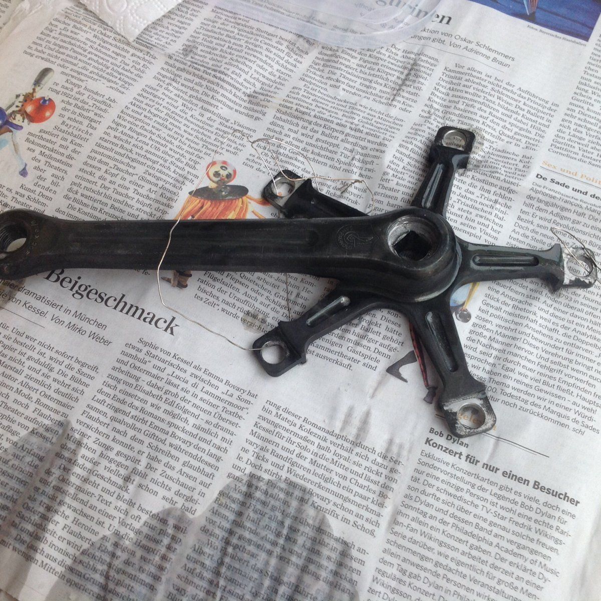

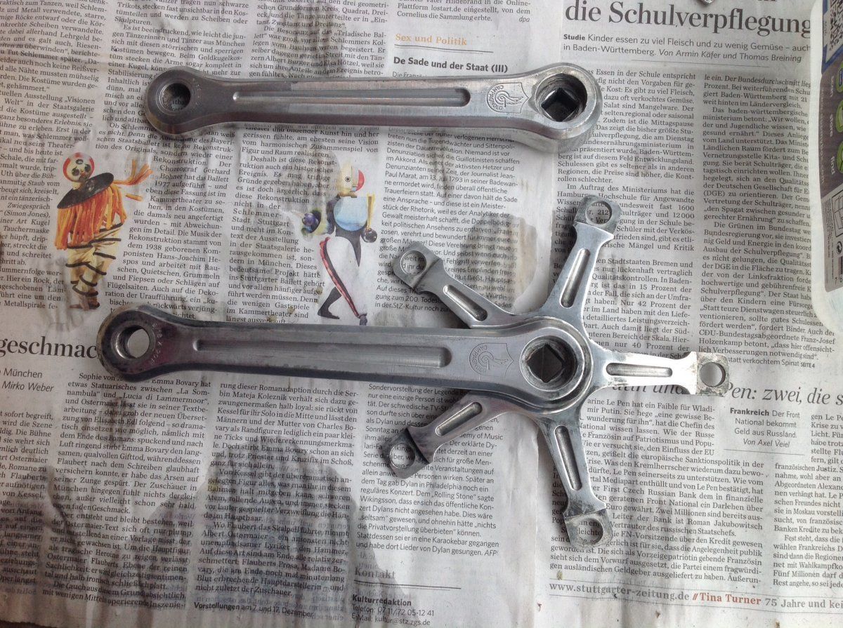

Ich habe das Teil immer mal wieder rausgehoben um den Fortgang zu kontrollieren. Nach ca.60 sec war die Kurbel komplett schwarz.

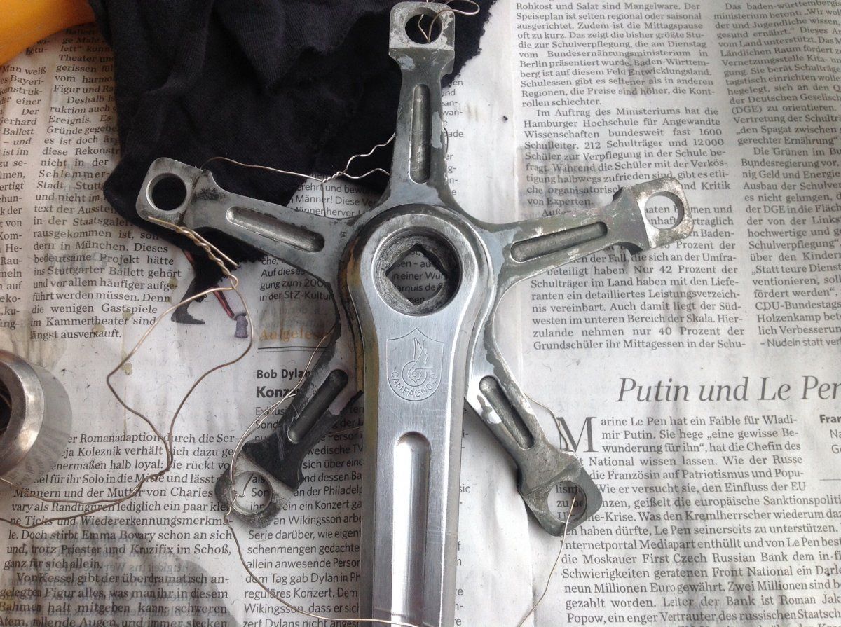

Diese schwarze Schicht konnte ich dann einfach mit einem Tuch abwichen, danach war die Kurbel größtenteils blank.
Ich habe die dann noch mal ca. 30 sec reingehängt und danach ließ sich quasi alles mit einem Tuch abwischen.
Und die Gravuren bleiben auch schön sichtbar🙂
Bin danach testweise mal mit 00 Srahlwolle drüber, wird glaube ich richtig gut:D

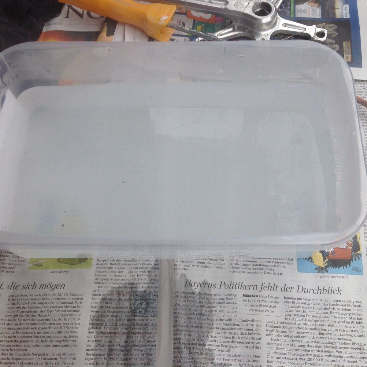

P.S. Handschuhe tragen und ein Behälter klares Wasser zum abspülen der Teile bereitstellen

Top Bericht! :daumen: Beim nächsten Mal nehme ich auch ein Kunststoff- statt Keramikgefäß und erhöhe die Konzentration für mehr Blubbern und weniger Warten. 🙂
