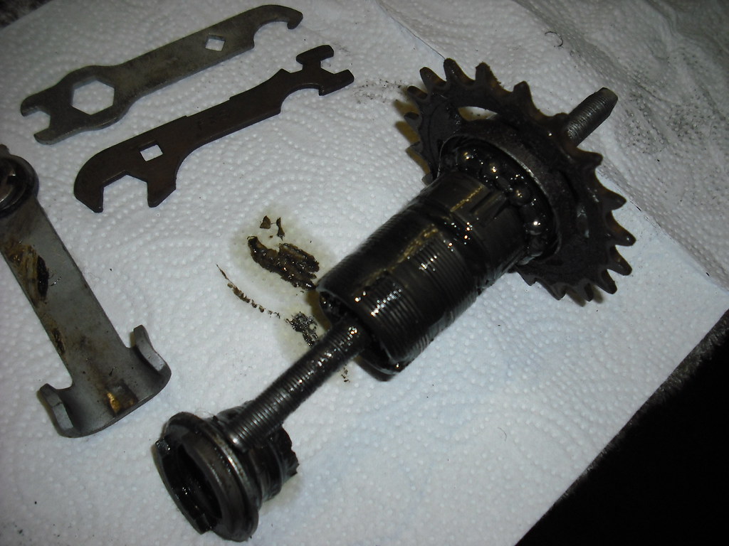

Mal ne Frage an die Schrauber richtig alter Sachen: Habe hier ein altes Transportrad, sehr wahrscheinlich aus den 50ern, bestückt mit einer Torpedo-Eingang-Nabe. Da die Kiste seit Jahren einer grundlegenden Sanierung harrt, fahren sich die Lager nicht mehr fein, eher trocken/widerlich. Da ich die Kiste absehbar aber als Autoersatz vor den Hänger spannen will (sonst müsste ich mich mit der abgewirtschafteten Gazelle und der dortigen Dreigang-Nabenschaltung sowie den fehlenden Teilen an der Trommelbremse auseinandersetzen) und kein Werkzeug zum Öffnen der Nabe zur Hand habe: Gibt es möglichkeiten einer Notschmierung? Die Öler beherzt ihrer Funktion zuzuführen (und dabei Nähmaschinenöl benutzen) zeitigte vor einigen Jahren schon eine kleine Ölpfütze in der Linie 18. Sprich: Erfolg eher fraglich.
Nein, zerlegen säubern, und neu fetten.
genau die beiden Schlüssel mehr braucht man nicht,da hatte der alte Fritz Sachs ( Erfinder der Kugelgelagerten Fahrrad Nabe) mitgedacht
Mir fehlen die passenden Hakenschlüssel, sonst wäre die Generalsanierung keiner Rede wert gewesen.

Mir fehlen die passenden Hakenschlüssel, sonst wäre die Generalsanierung keiner Rede wert gewesen. ...
Du kannst auch umbauen und stattdessen passende Muttern auf der Einstellseite verwenden.
Das hat den Vorteil, daß man das Lagerspiel auch in eingebautem Zustand gut einstellen kann.
Mit den Hakenschlüsseln ist das ein eher beschwerlicher Weg.
Oder ist das die Version, wo das Lagerspiel mit dem Bremshebel eingestellt wird ?

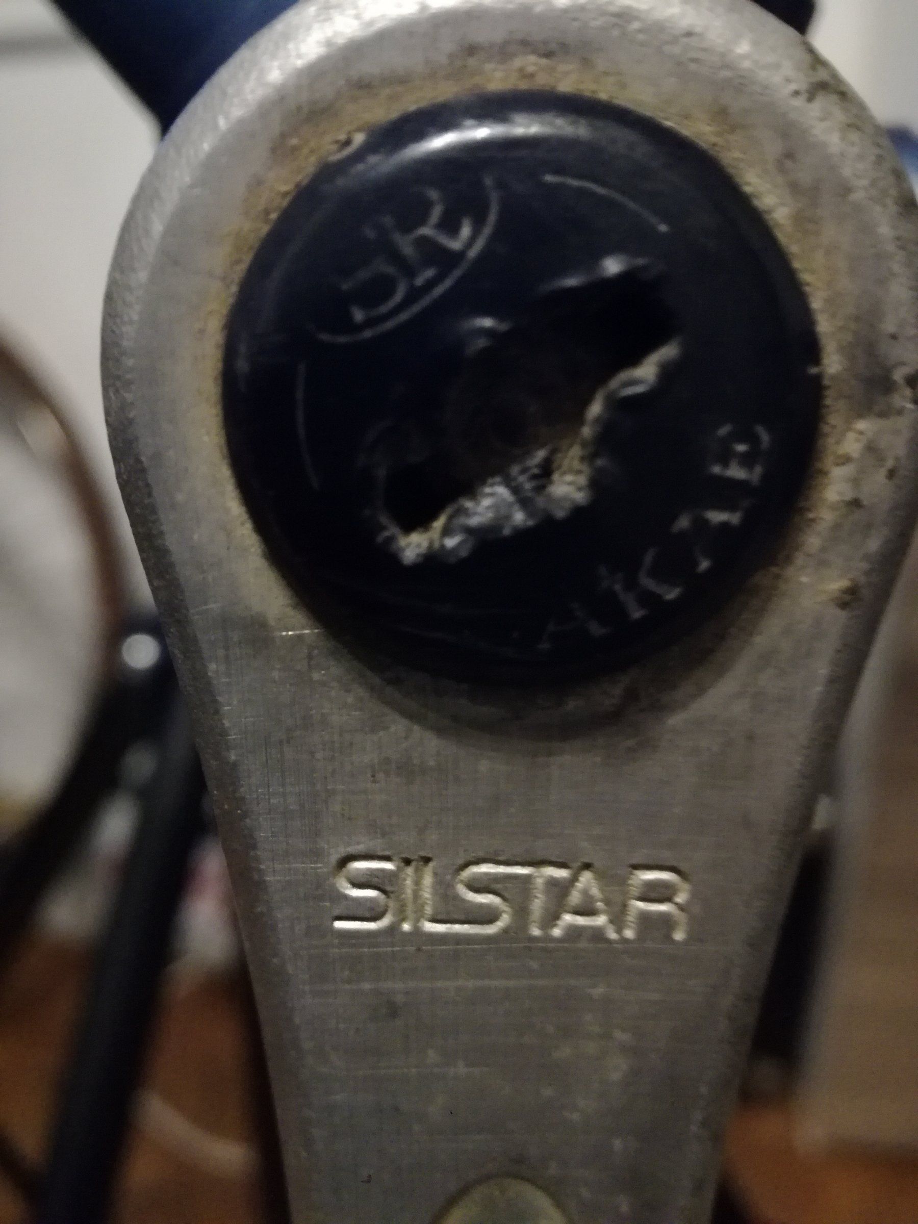

Ich hab mal schnell mal ne frage zu meinem puch rennrad.
Wie bekomme ich am besten die staubkappe der kurbel herunter, ohne sie abzubrechen?
Leider hat schon jemand herumprobiert, deswegen muss ich vorsichtig sein...
Hat jemand von euch eine idee?

Ich würde mal schauen ob es ne Münze gibt die gut rein passt.
Diese billigen Plastekappen brechen gerne mal, wenn man sie nur anguckt.
Die Bruchwahrscheinlichkeit steigt mit der Münzgröße.
Sogar der "nostalgische" Wert ist gering, weil man solche Teile immer irgendwo findet.
Und wenn man die dennoch einigermaßen heil herausbekommt, wird das Problem bis zum nächsten Mal verschoben.
Irgendwas Vernünftiges, Stabiles nehmen mit 2 Löchern, das per Stirnlochschlüssel demontierbar ist.
Ok, leider nützt sich die münze auch nichts mehr... wie könnte ich sie noch heraus bekommen ohne das gewinde der kurbel zu beschädigen?
