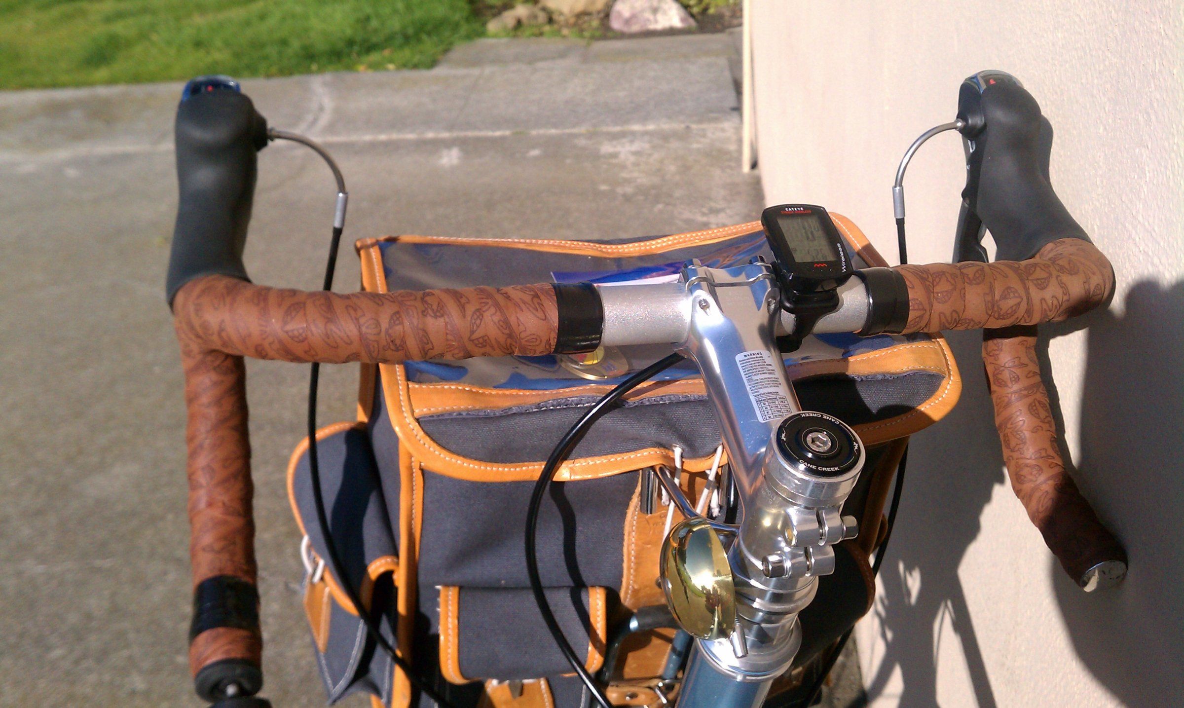

Hat jemand zufällig schonmal eine sinnvolle Kombination von Shimano STIs mit Lenkertasche gesehen? Die Kabel sind ja da recht im Weg..
Wäre für alles dankbar ;)

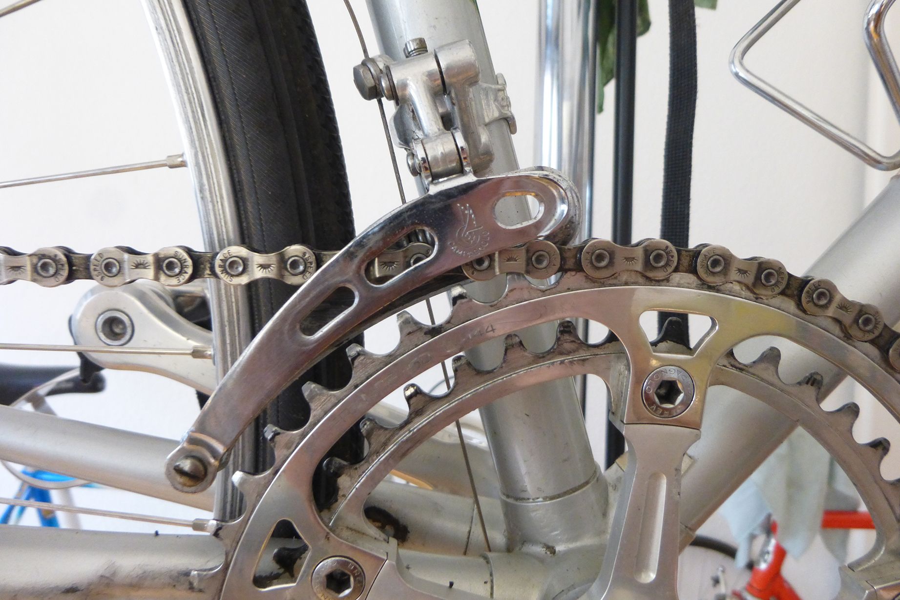

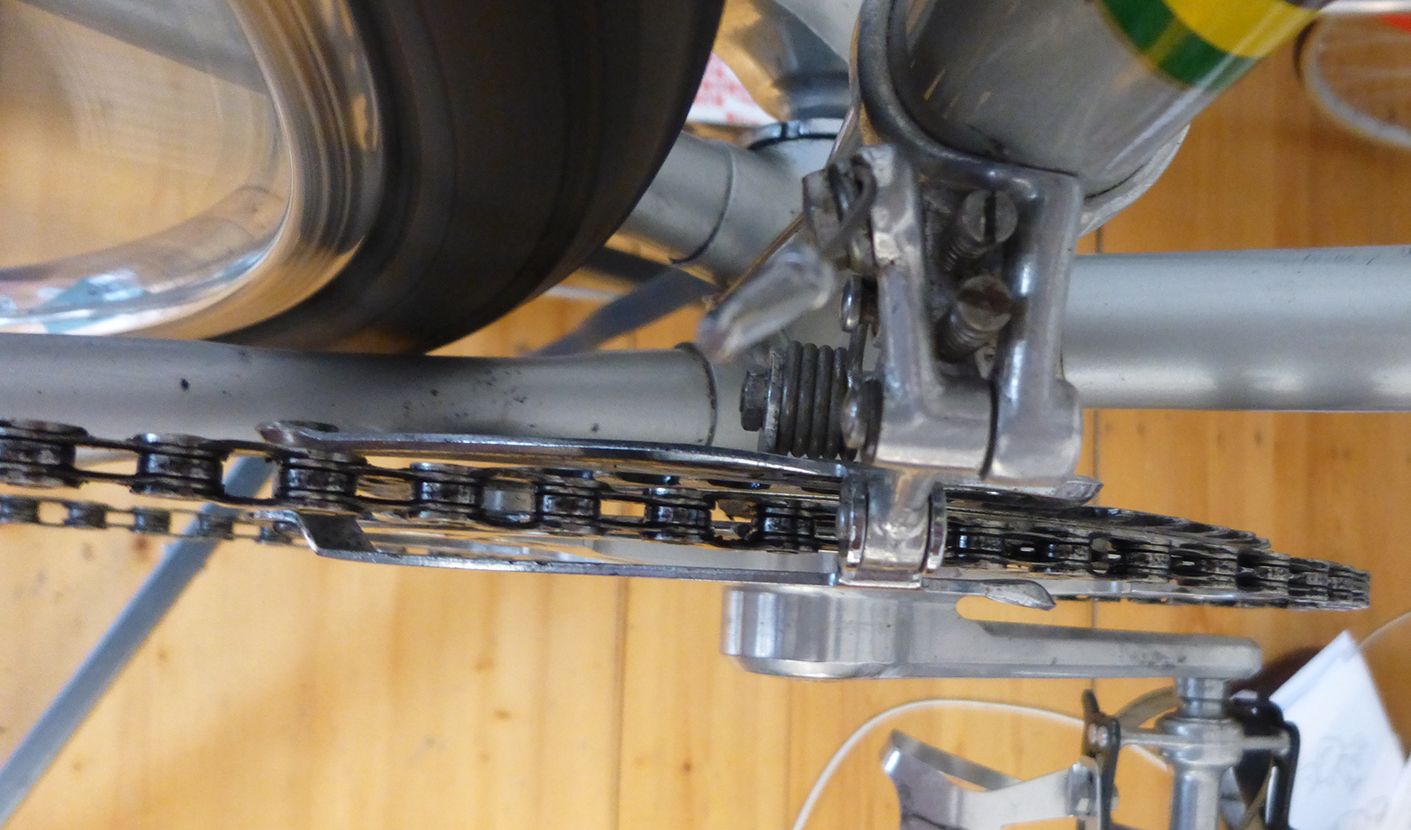

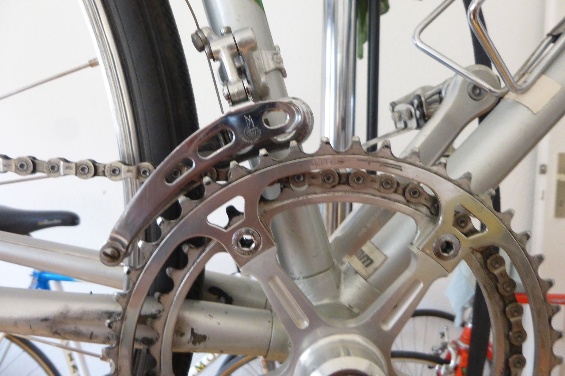

Wenn jetzt ein kleineres KB montiert ist als vorher, muß natürlich das Leitblech des Umwerfers tiefer sein.
Wenige mm zu viel Abstand zum KB bewirken eine Fehlfunktion.
Wenn Du die Zugspannung erhöhst, verstärkst Du Dein Problem:
Die Kette wird unwilliger in Richtung kleineres KB geschaltet.
Die Schaltzugbegrenzung hat mit Deinem Problem gar nichts zu tun:
Durch die beiden Begrenzungsschrauben wird nur der Schaltbereich begrenzt.
Auf das Schaltverhalten haben diese Einstellschrauben normalerweise keinen Einfluß;
die Zugspannung schon eher.
Ist der Umwerfer in Höhe und Position korrekt ausgerichtet ?
Hast Du die richtigen Kettenblätter montiert ?
Es gibt auch bestimmte Materialmixe verschiedener "Fremdhersteller", die in Kombination manchmal
ganz einfach schlecht funktionieren.
ja, ich habe den umwerfer nach installation des 50er kettenblatts nach unten versetzt. abstand sind jetzt vielleicht 2mm. auch sonst steht er parallel zum kettenblatt und nicht irgendwie schief. ich werd mal versuchen den umwerfer noch 1 mm weiter runter zu schieben.
kettenblätter - das große blatt ist tatsächlich kein campa sonder ein TAspecialites. das ist aber 1:1 ein campa klon würd ich sagen.
Ich würde zwei Millimeter jetzt mal als bei weitem ausreichend ansehen; ein so knapper Abstand funktioniert eigentlich auch nur bei ziemlich flexiblen Ketten plus Schaltweichen/-hilfen.
das heißt den umwerfer eher ein stück hoch als ein stück runter?! bei genauerer betrachtung ist der abstand umwerfer zum großen KB eher weniger als 2mm.
habs jetzt grad nochmal an den haken gehängt - das gemeine ist halt: hier werden wieder alle gänge absolut störungsfrei durchgeschaltet. da fällt MIR die diagnose schwer...

das kann mit ner taiwanesischen neunfachkette nicht funtionieren!
echt...ok, jetzt wo du es sagst, sehe ichs auch sofort. steht ja druff...
die sunrace gibt es auch für 6-7fach, die fahre ich an ein paar rädern. ist mir nicht aufgefallen, daß die hier für 9fach ist. auch weil sie mit dem 53er blatt problemlos funktioniert hat, hab ich über die kette als störenfried garnicht nachgedacht. so gehts...
